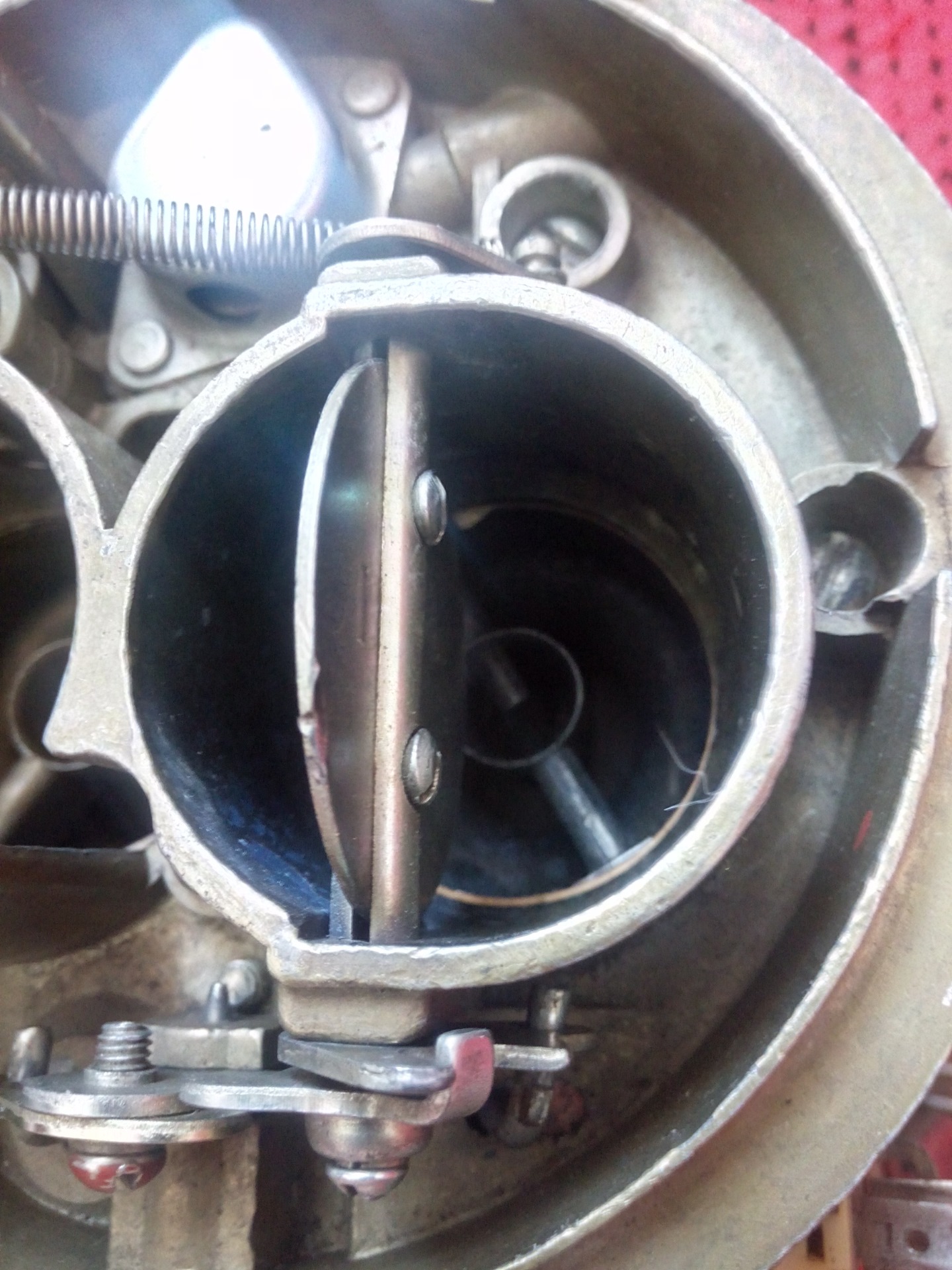

Давненько я уже с газелькой мучаюсь и наслушался мама не горюй… "В мост не лезь! там спец нужен." "В коробку не лезь! У нас в рембазе по несколько раз перебирают и то не всегда работает." "В карбюратор вообще не вздумай суваться, там вообще все на высшей магии работает и нужен карбюраторщик — магистр чернобелой магии"
У меня есть голова и руки! В карбюратор залез и не пожалел, все перебрал по мануалу и по Светлову.
Кому интересно на ютубе наберите "доработки Светлова", он вообще мужик толковый и все доходчиво излагает.
А началось все с того что в одно прекрасное утро прихожу заводить уже прогретую Бинаром машину и облом.
Завести то я завел, правда с подсосом заводил чтоб наверняка, малехо погрелся и трогаюсь, и чувствую в педали нет натяга, хотя тронулась и выехала. Думаю заеду обратно, а то перекрыл выезд соседней машине. Кое как дотелепал 2 метра взад. Тросик отвалился. На работу надо, время жмет. Думаю сейчас подсос вытяну и доеду потихоньку, 3 км до работы. А подсос тоже отломился, я его не нащупал на его месте=)
Короче решено искать карбер под переборку. За 1500 нашел у пацана 3 карбюратора, один в идеале под переборку, другой некомплект, третий вообще кусок железа. Купил 2 разных ремкомплекта и в разных магазинах, потому что набор прокладок и жиклеров разный у всех.
Ну и начал ковырять=)
Настраивал у карбюраторщика=) самому уже было не до того, он покрутил на слух и все, 500 рэ содрал, теперь я и настраивать сам буду.

а винтик со второй камеры зря выкинул-без него будет выработка от заслонки в карбе и моделировать будет! ставь назад и лови момент!
Мне карбюраторщик ничего не сказал за винтик. Пробег уже около 7000, проблем нет. Я слабо представляю чем он навредить может.
чет слово моделировать забыл про что, наверно закусывать писал, а карбюраторщик мог и не заметить его!
Светлов убирает его, там если раньше лапка заслонки в него упиралась и он регулировал нижнюю точку закрытия, то сейчас в прилив упирается, в котором винт стоял.
