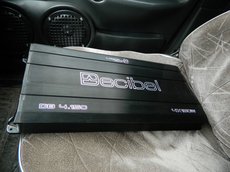

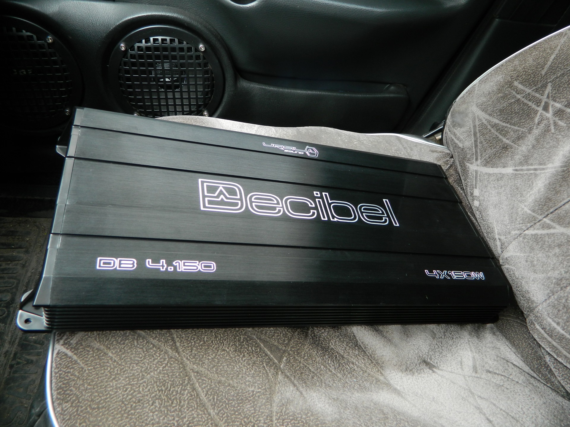

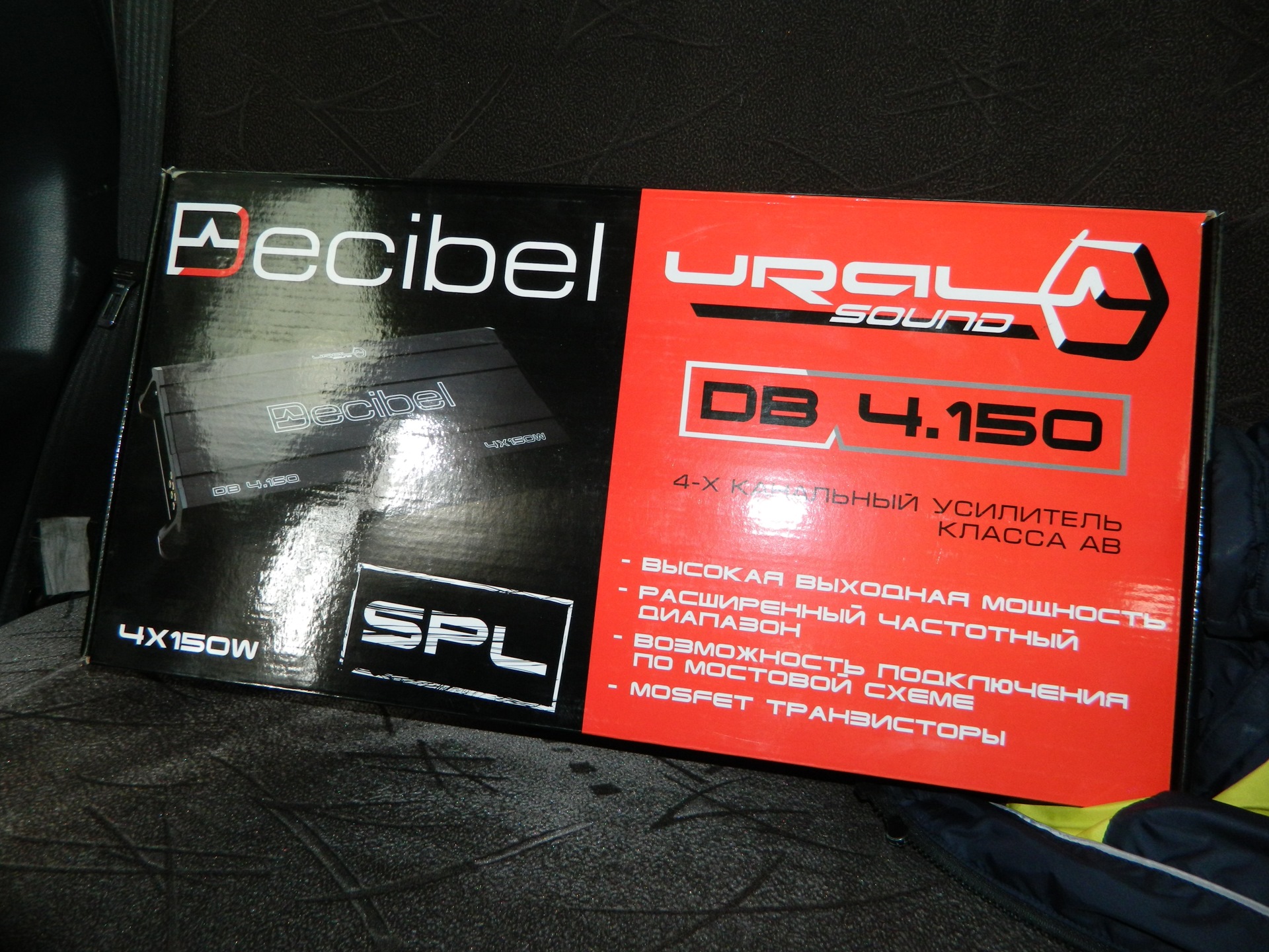

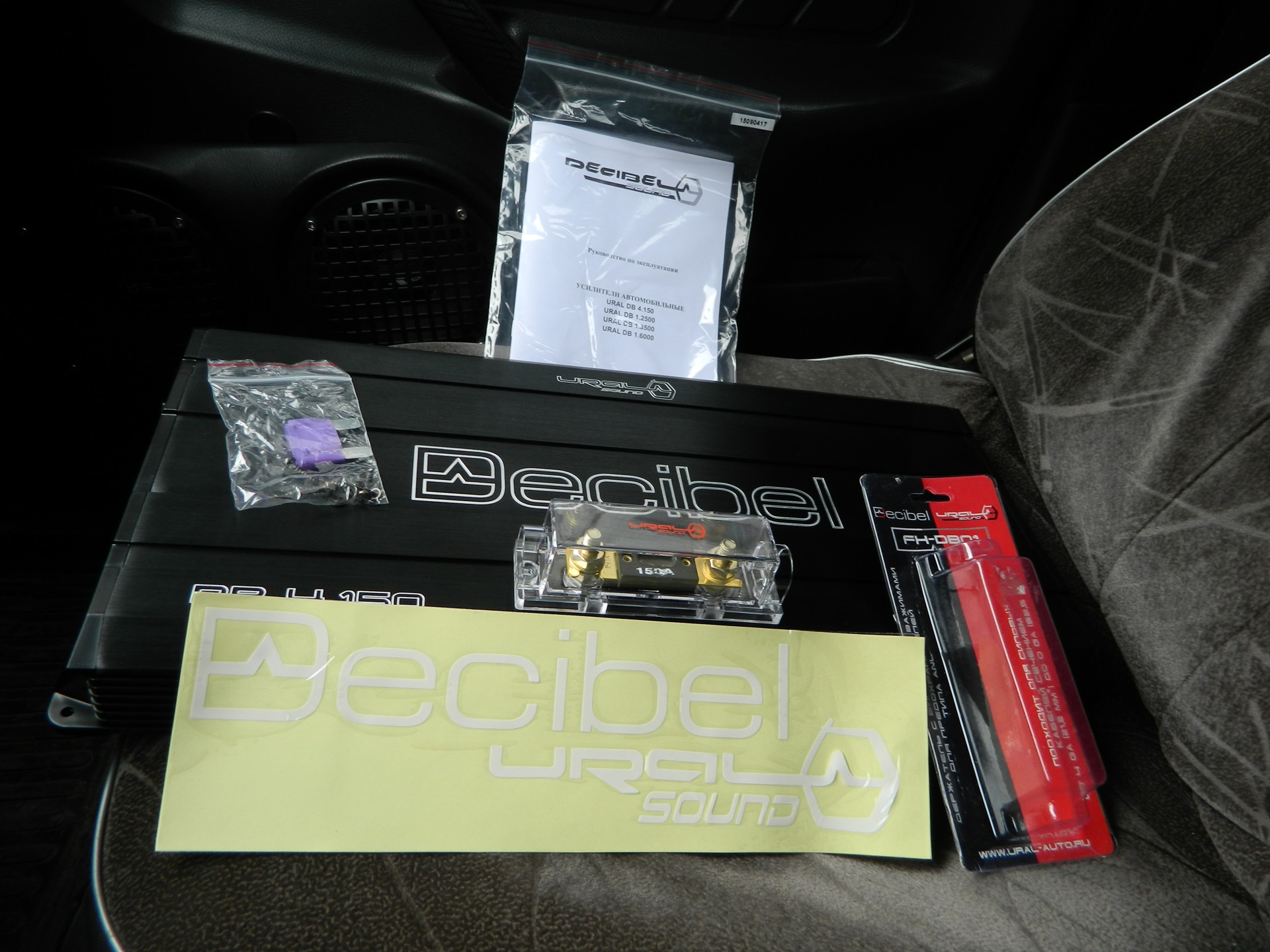

Купил сегодня усилитель для фронта URAL DB 4.150
Класс AB
Номинальная выходная мощность (4 Ом), Вт: 4х150
Номинальная выходная мощность (2 Ом), Вт: 4х260
Номинальная выходная мощность мостовое подключение (4 Ом), Вт: 2х470
Диапазон частот(-3дБ), Гц, не уже: 10-50000
Коэффициент гармонических искажений, % не более: 0,05
Разделение каналов, Дб, не менее: 60
Входная чувствительность, В: 0,2 – 6
Взвешенное отношение сигнал/шум (МЭК А), дБ, не менее: 100
Пределы регулировки ФНЧ (12 дБ/окт), Гц: 30-150
Пределы регулировки ФВЧ (12 дБ/окт), Гц: 10-1200
Регулировка усиления баса (45 Гц), дБ: 0–9
Размеры, мм: 450х230х55

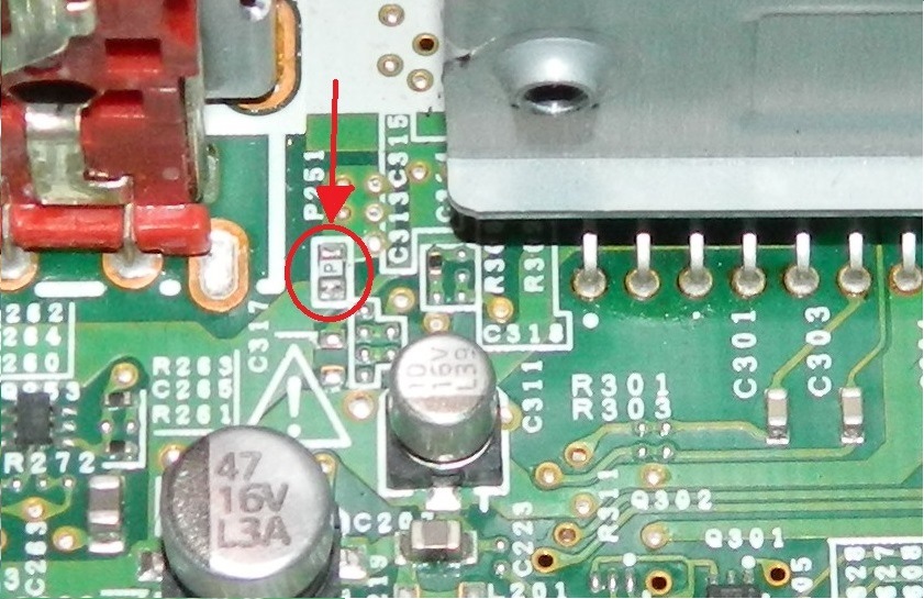

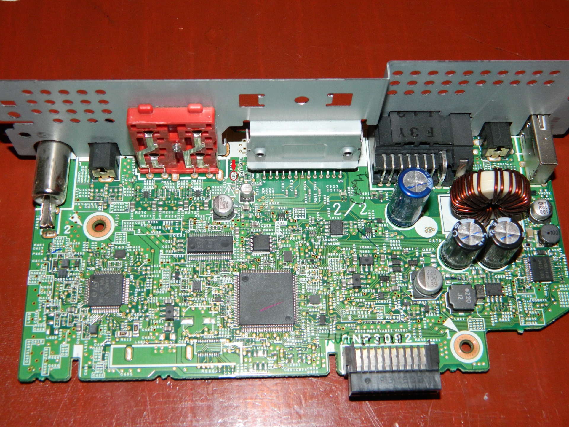

При подключении спалил предохранитель линейных выходов на магнитоле.
Припоял туда другой пред, и все вроде заиграло как и должно.
Так же докупил колбу с ANL предохранителем того же производителя URAL
