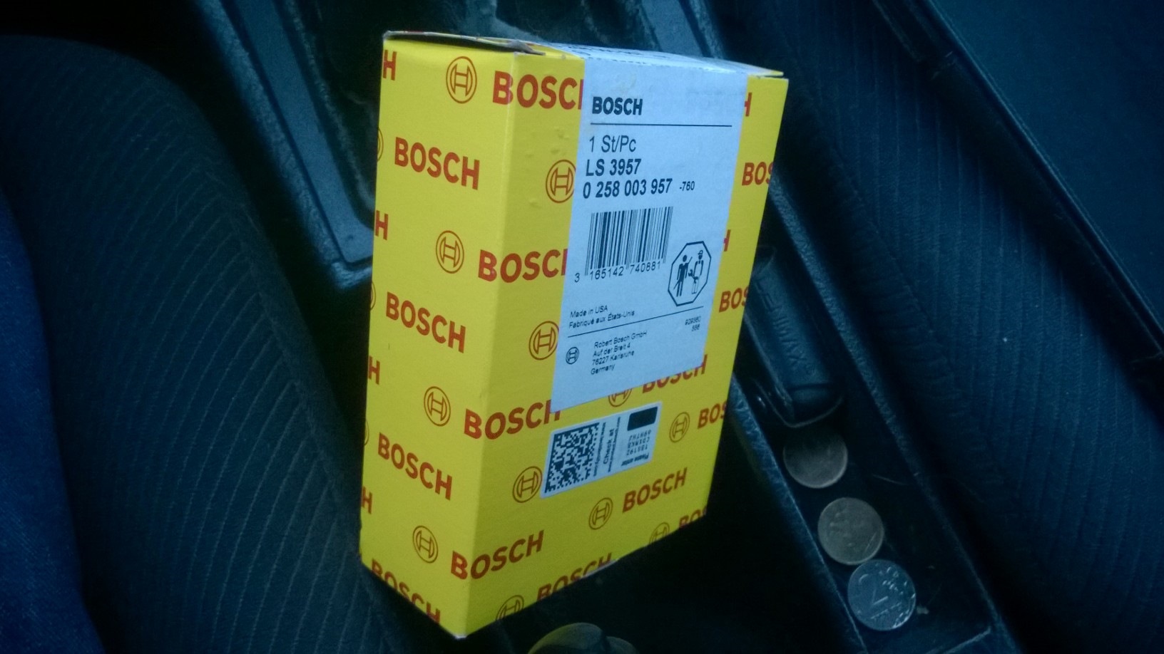

Выписали мне зонд Бош за 2300. Прибегаю в сервис, который находится при магазине. Говорю, мол, надо запчасть заменить. Консультант узнал модель машины и начал кота за … хвост тянуть: "Понимаете, на эти машины ставятся два вида лямбда-зондов. Вы купили керамический. У большинства они керамические, но вот у совсем небольшого количества, процентов 10 машин, они циркониевые, поэтому мы не можем дать гарантии, что он подойдет. 50%, что не подойдёт … и т.д."
Я ему говорю: "Парниш, ты сам себе противоречишь. Если циркониевые у 10% машин, то и вероятность, что не подойдёт тоже 10%. Так что не пудри мозги и говори цену".
— И правда. 1200.
— Вот, так бы сразу :)

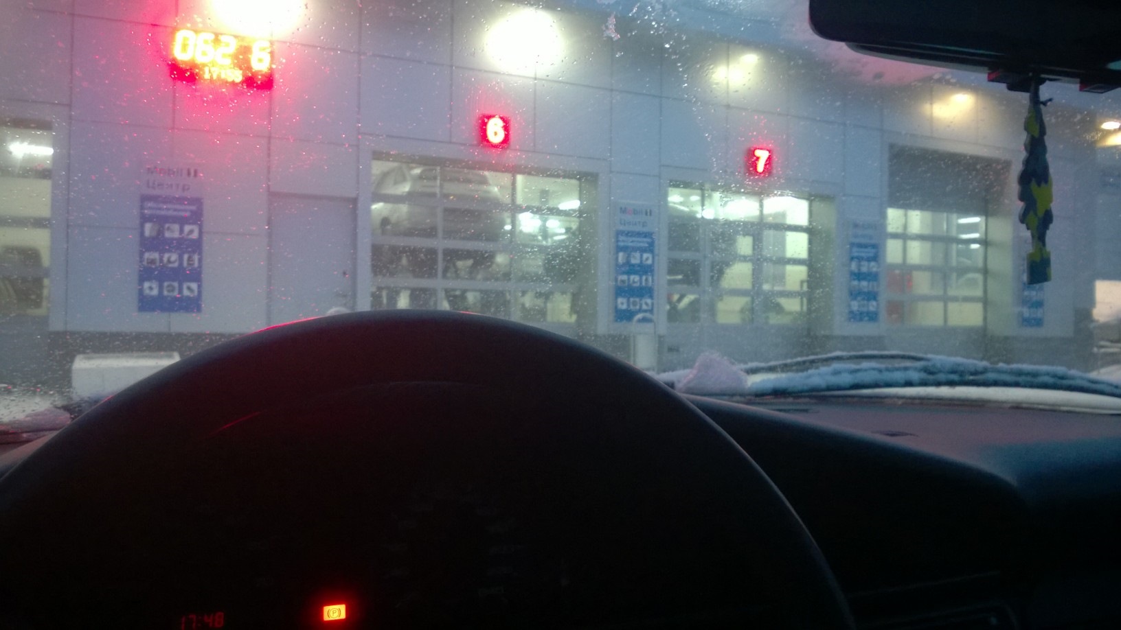

Схватил заветную желтую коробочку, сел в машину и стал ждать своей очереди. Мой номер очереди по талону оказался "66". Думаю, ну с таким номером всё, блин, через одно место получится. Как обычно :)
Но нет, заехал в бокс, машину подняли. Заодно осмотрел днище — всё в порядке после зимы, успокоился.
