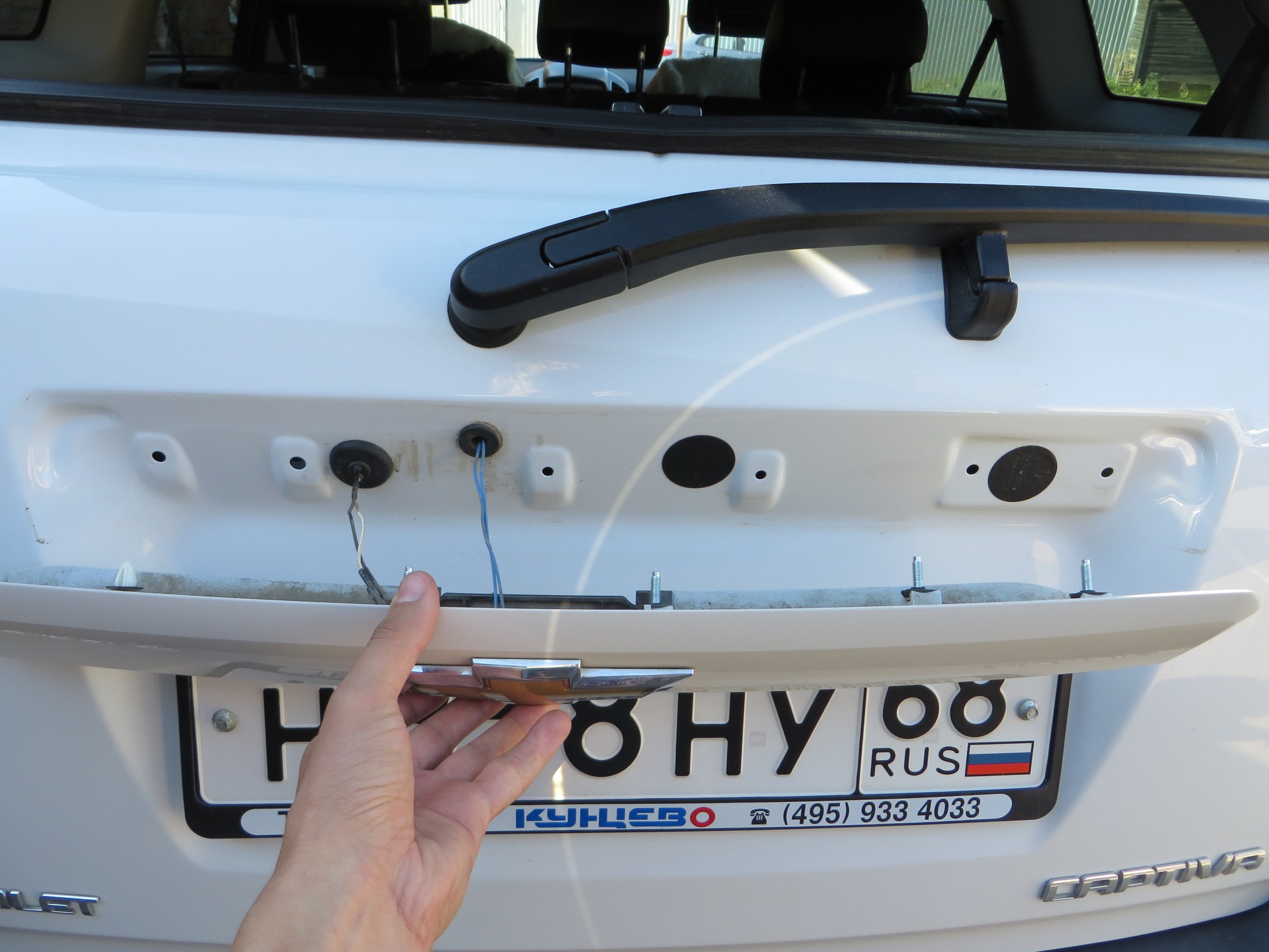

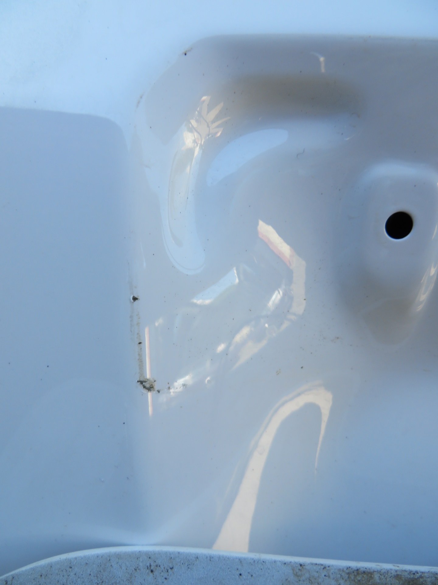

Прошлым летом обнаружил под накладкой вот такое:

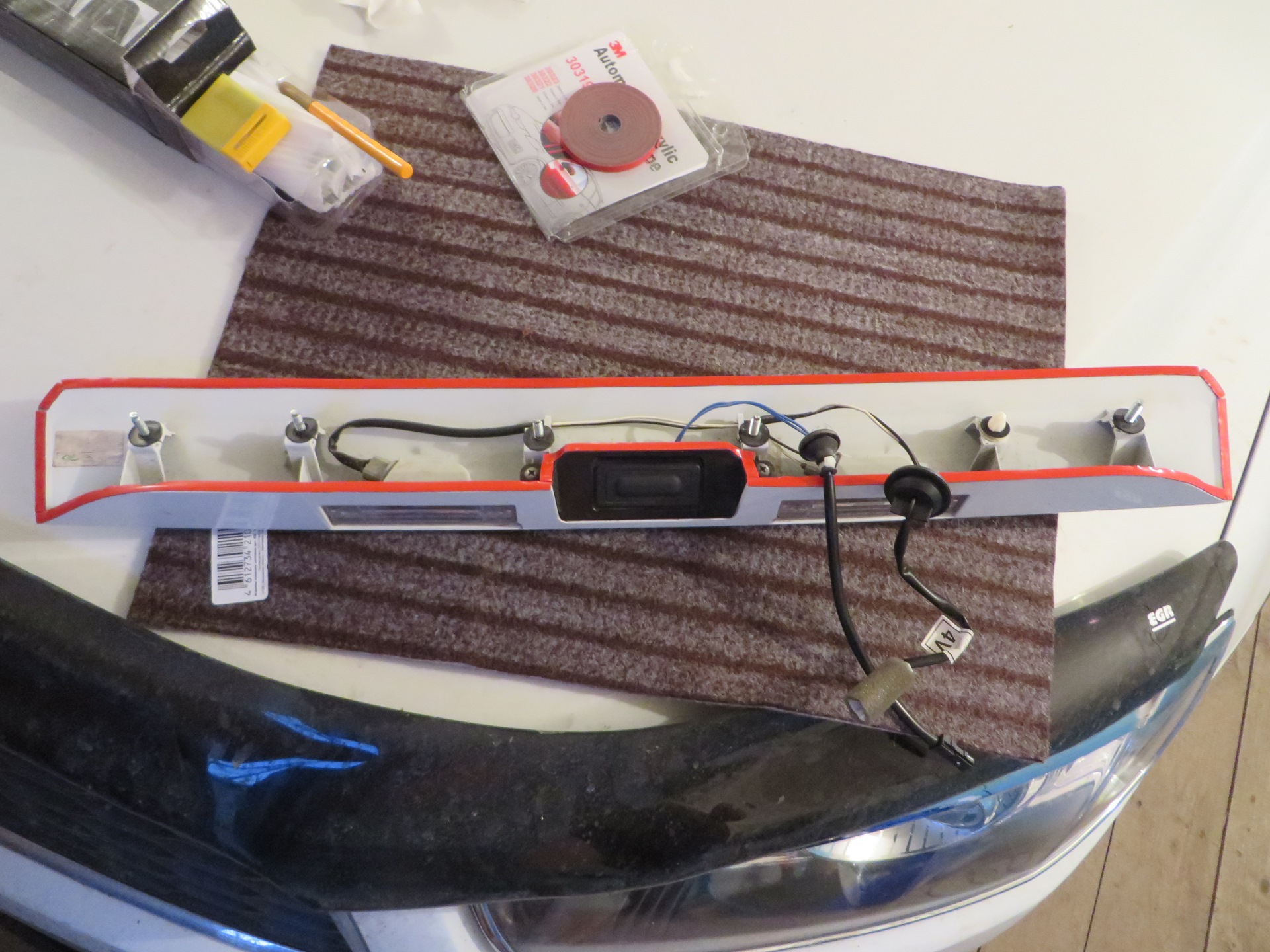

И я как-то наивно взял краску и кисточку, решил, что подкрашу, проклею и всё будет нормально…

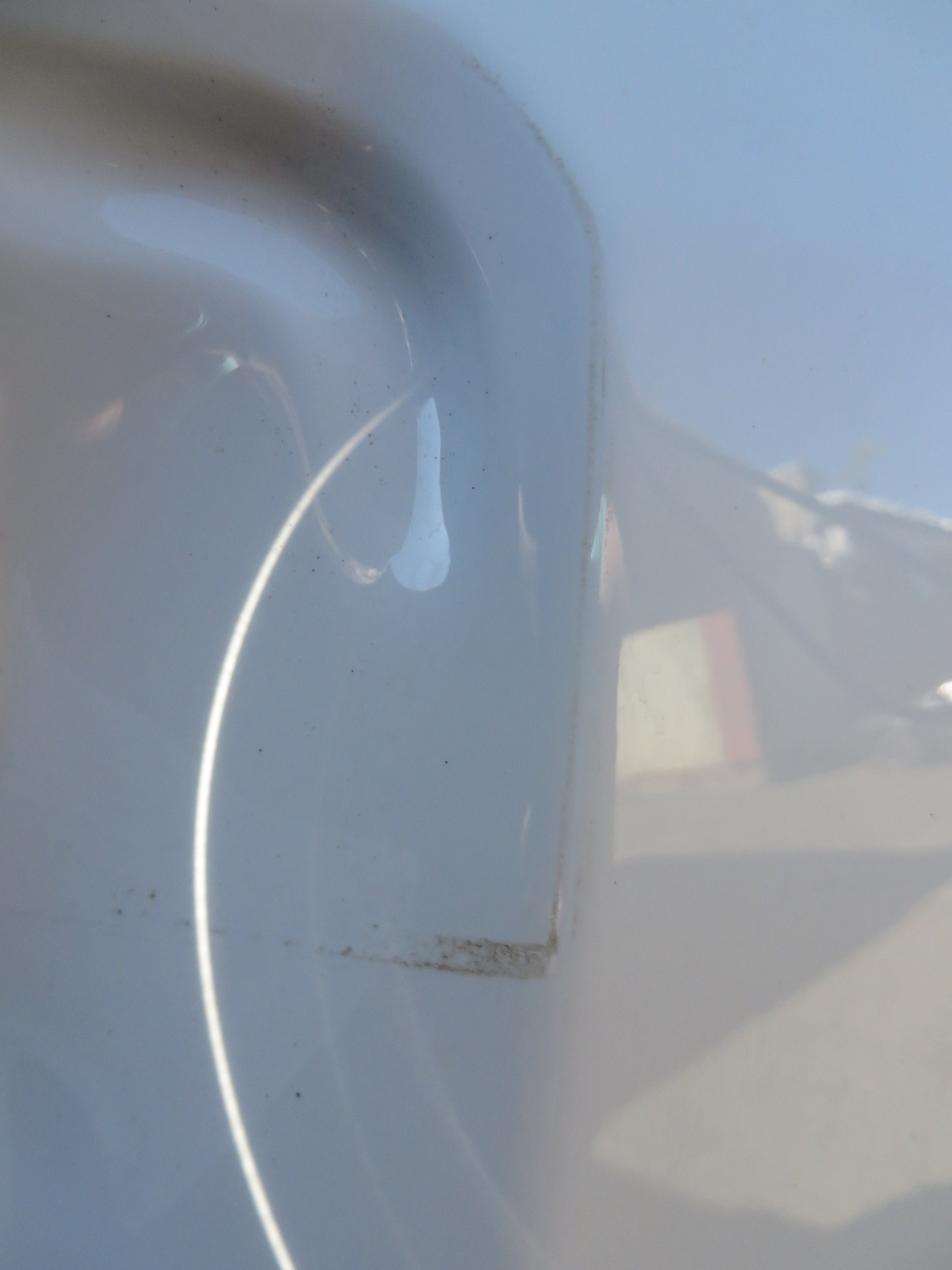

Подкрасил:

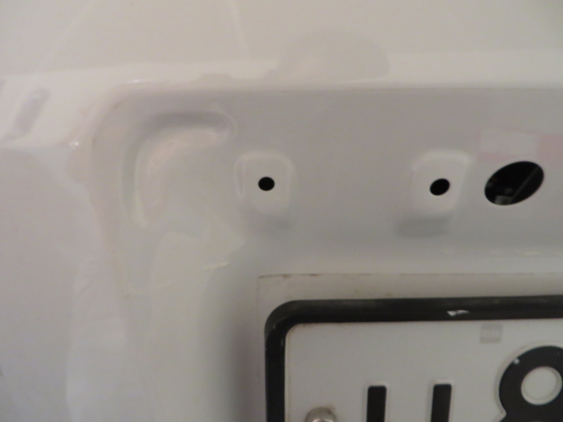

И проклеил накладку:
И вроде как-то успокоился, думаю всё теперь будет нормально и никакого криминала не будет…

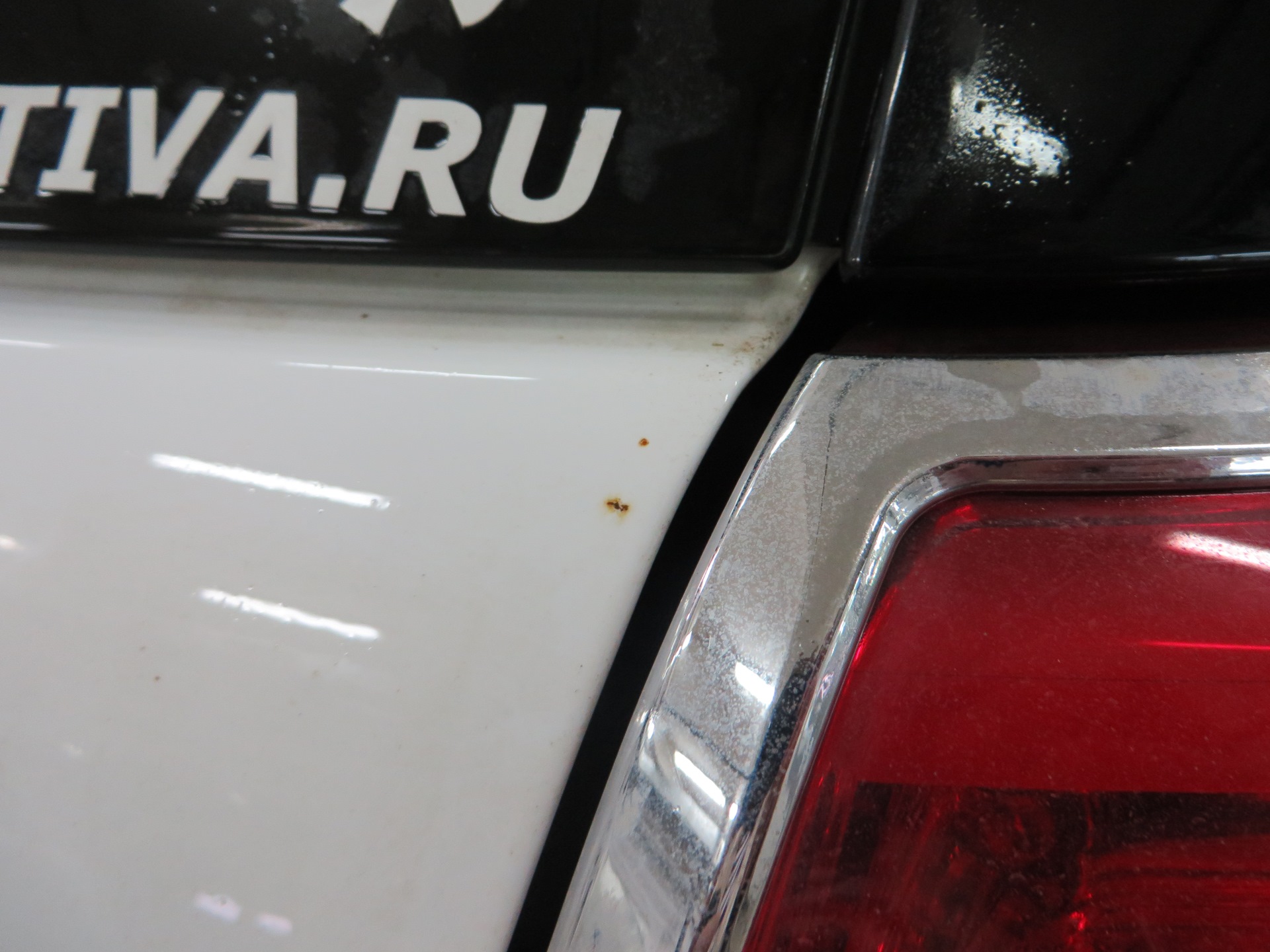

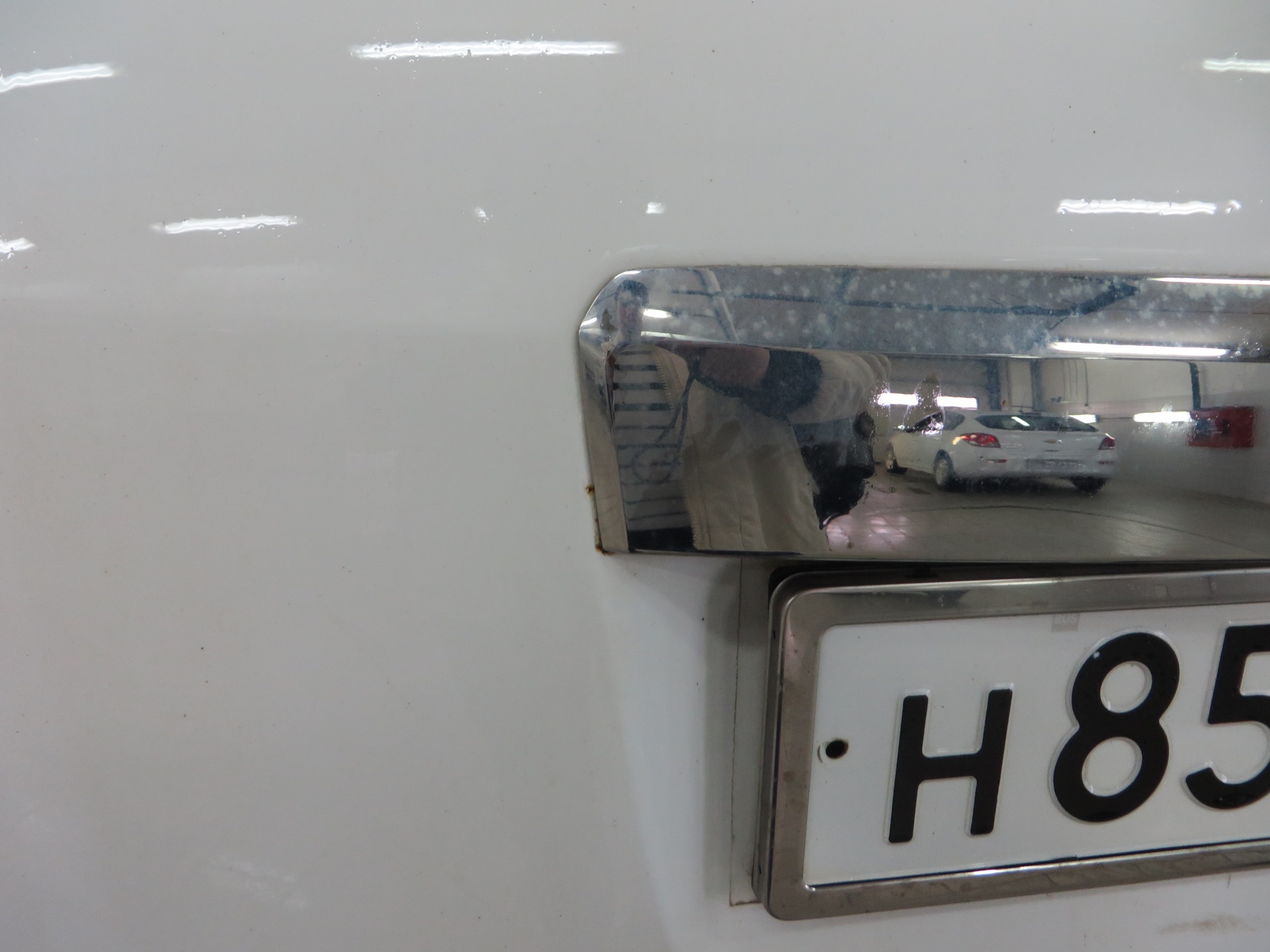

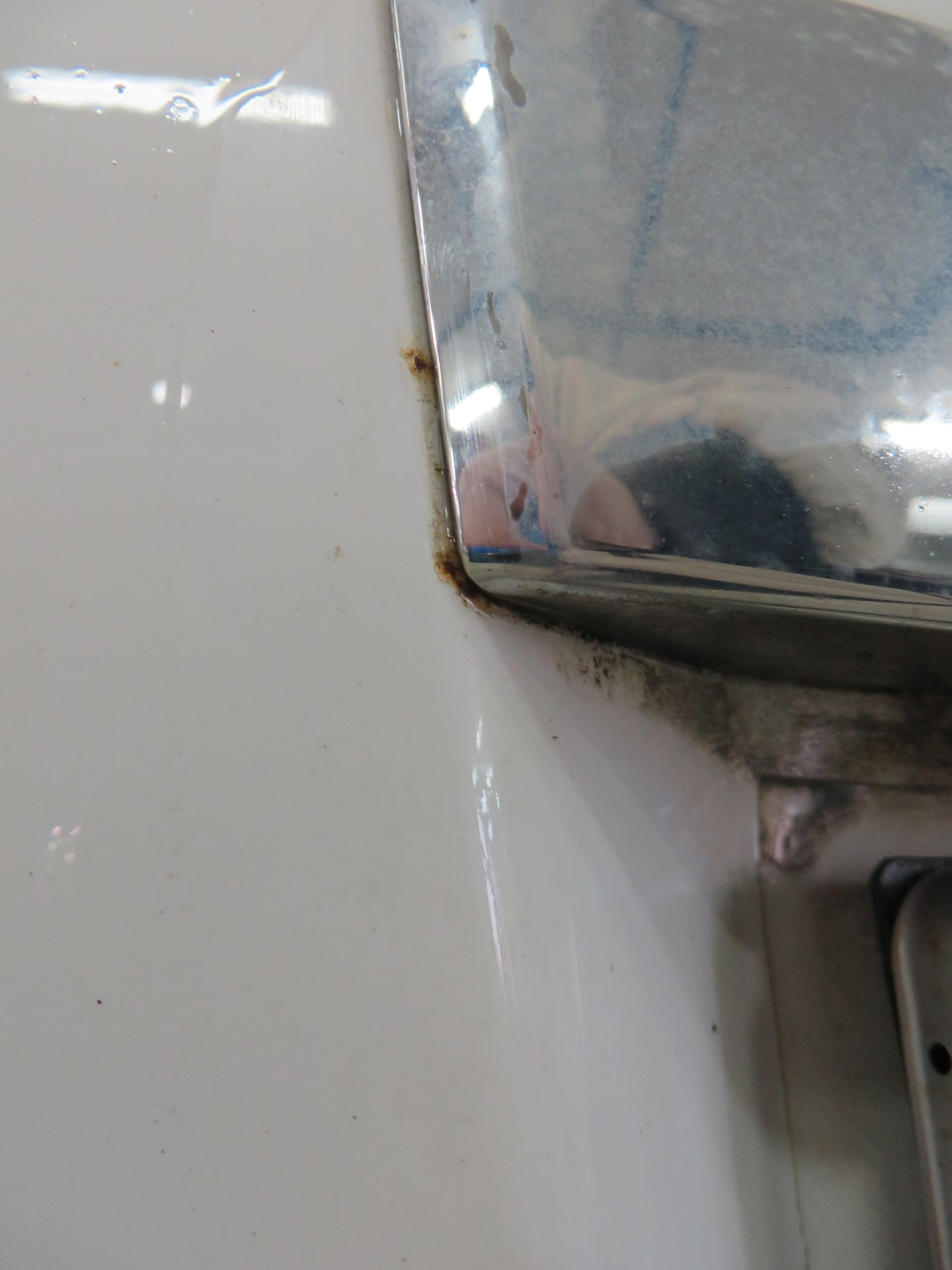

Но увы, к весне вылезли вот такие неприятности:
Да и более того, ещё и вот такой жучок образовался на задней двери:
Откуда он — совершенно непонятно. Повреждений ЛКП в этом месте нет…

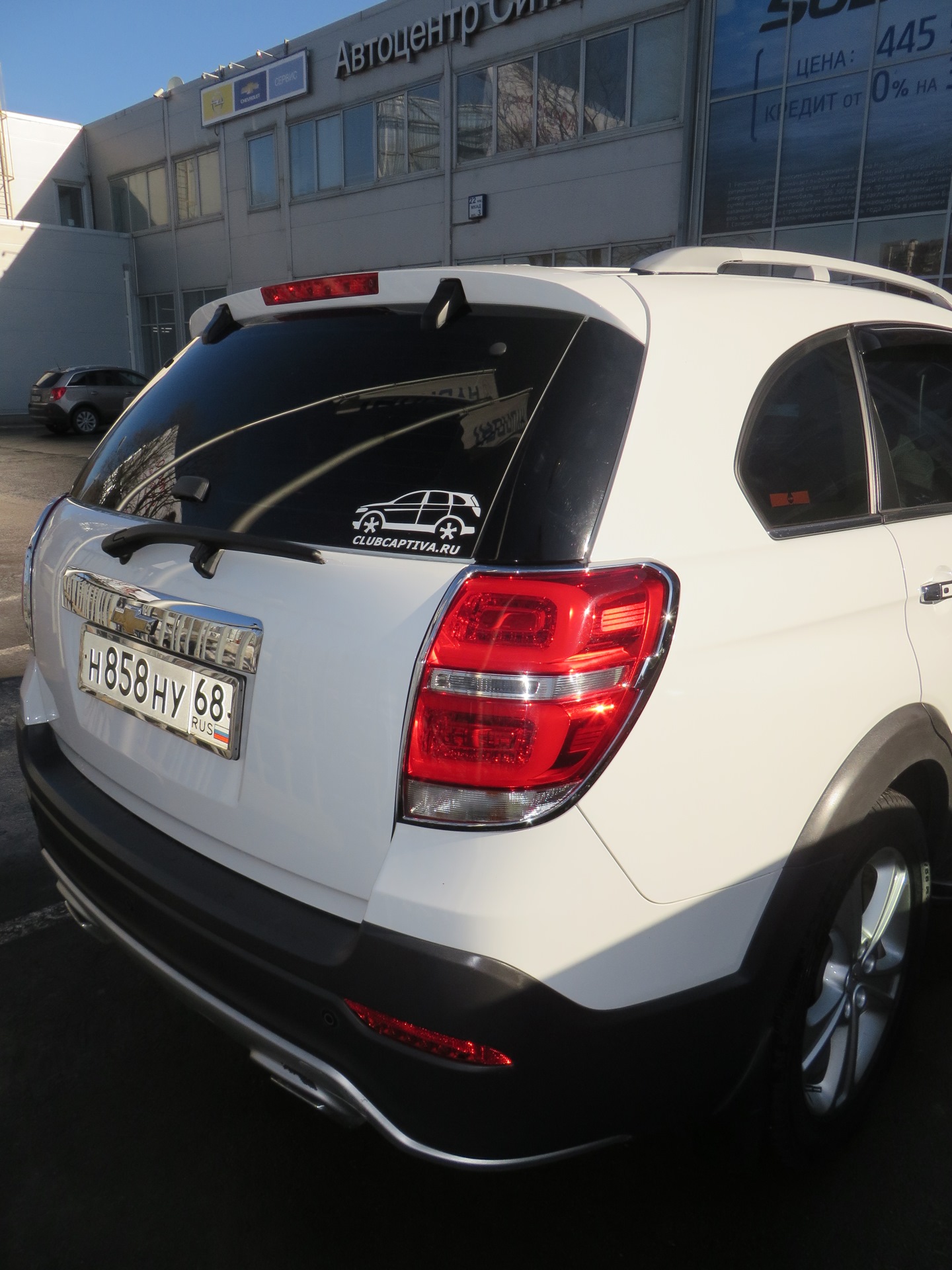

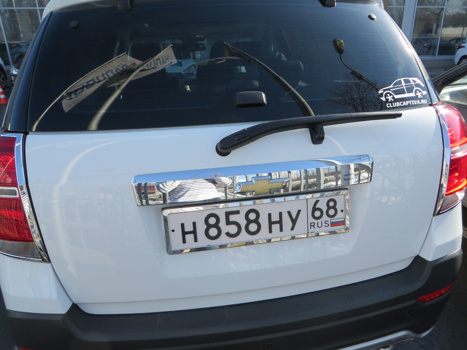

Беда печаль конечно, но что делать. Записался к ОД, выбор был сделан в пользу Автоцентр Сити на МКАД 22 км, по советам одноклубников.
Прибыл к назначенному времени, помыли автомобиль. ИПГ осмотрел проблемные места, побеседовал со мной и в тот же день я оставил автомобиль на покраску!
На следующий день, Карл, НА СЛЕДУЮЩИЙ — позвонили и сообщили, что мой автомобиль готов и можно забирать!
Выдали хорошо отмытый автомобиль:
И надеюсь так же хорошо покрашенный! На вид — отлично! И даже проклеили рамку номера двусторонним скотчем, чтобы не поцарапала краску!
Вот такие приключения, друзья!

Круто. Такая же ситуация и у меня, сам прокрасил кисточкой и через полгода вылезла ржа, как у вас. Вот думаю куда податься… А цену можно узнать, красили всю дверь?
Красили дверь по подоконную линию. Красили по гарантии в Автоцентр Сити в Москве.
Соответственно — всё в рамках гарантии, т.е. бесплатно…)

п.с. а где букавки с двери?
Андрей, вот именно так как описал… На 9-30 записался и тут же оставил.
Сам в шоке. Ну а по поводу букавок с двери — это издержки. Вариант был или приехать через 2 недели и они бы их заказали и приклеили или красить без букв.
Решил, что мне второй раз ехать из-за этого не охота. Буковки как могли — аккуратно отковыряли и ссыпали в багажник. Так что можно собрать и приклеить.
