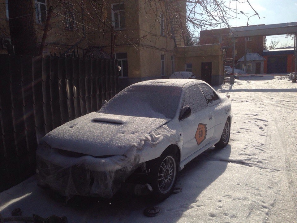

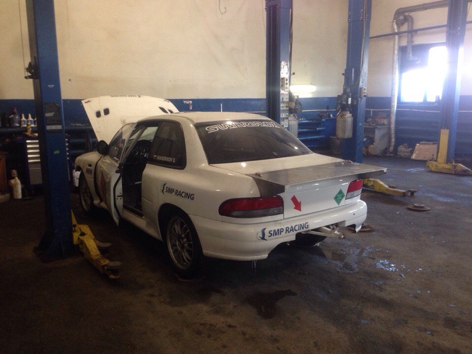

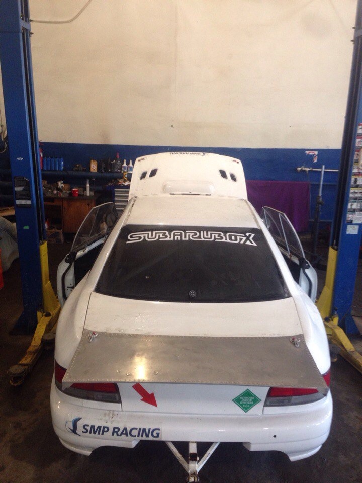

После простоя в консервации с осени прошлого года, пришло время закатывать Гэцэху и начинать подготовку к предстоящему сезону RDRC 2016.
Закатили, стоит оттаивает
Доработок в планах не сказать что много, но они есть.

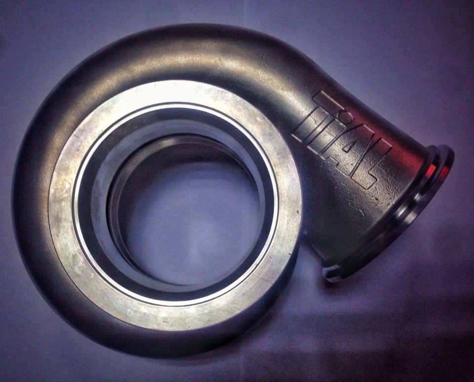

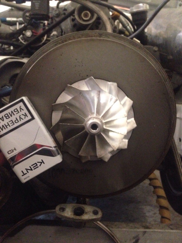

И первое — установка более производительной турбины.

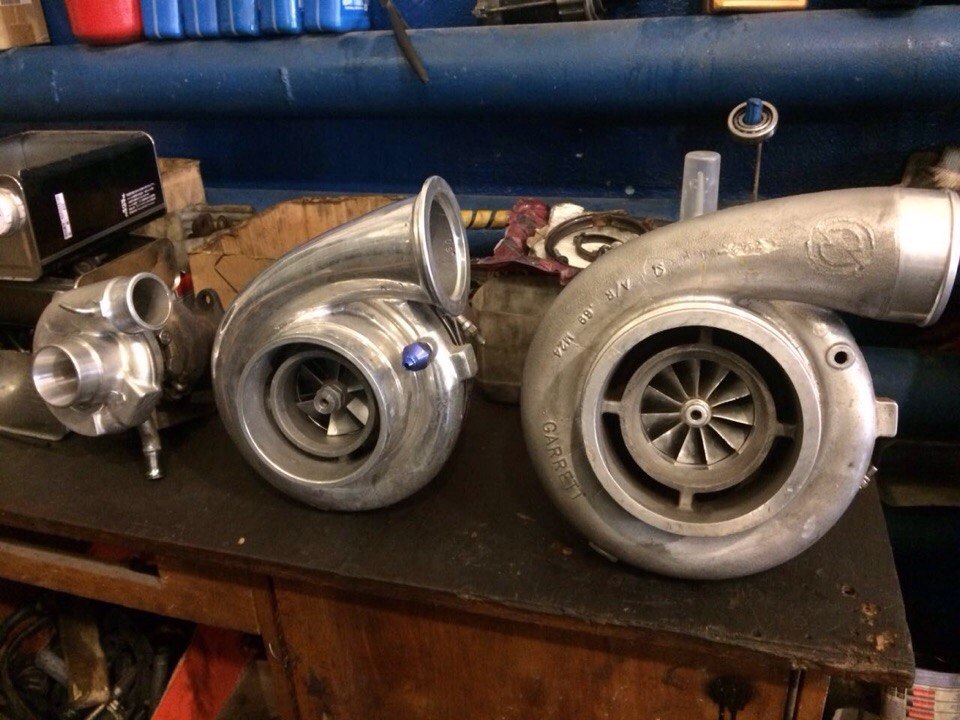

Прошлый сезон катали на Garrett GT4202. В этом — переходим на GTX45 (рассчётная мощность ~1250 л.с.)
Для сравнения:
TD04 -> GT4202 -> GTX4508R
Так же была приобретена Tial`овская горячая часть под необходимый AR

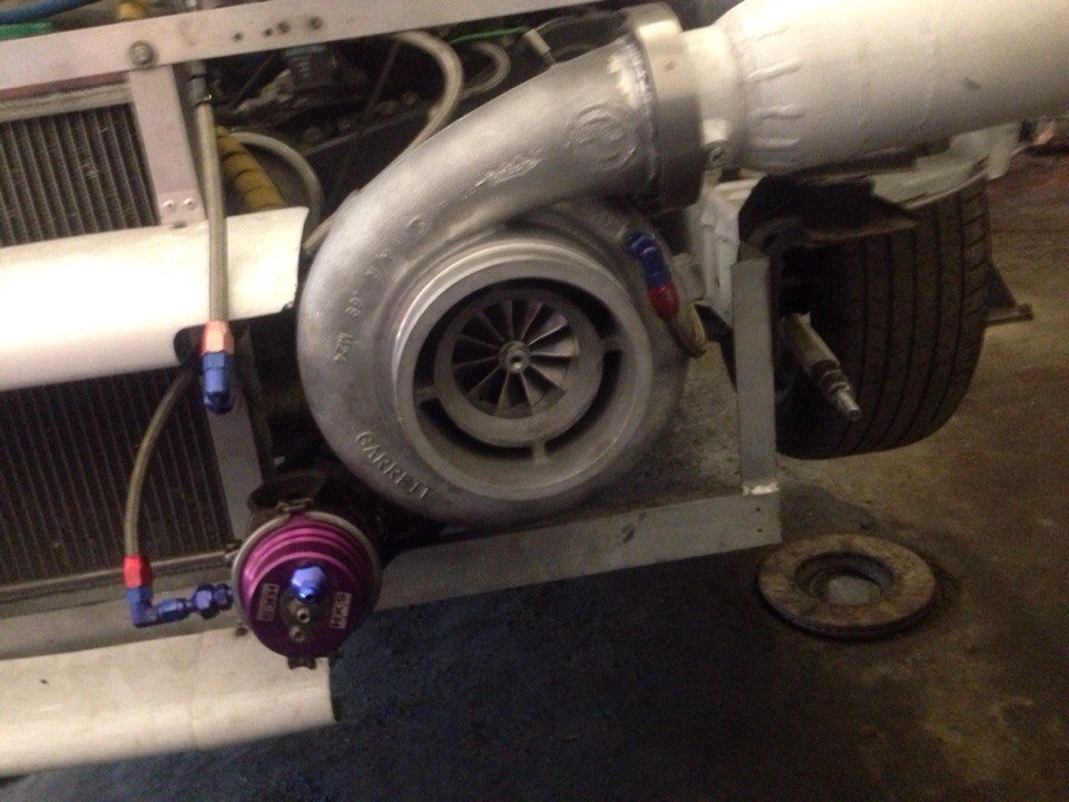

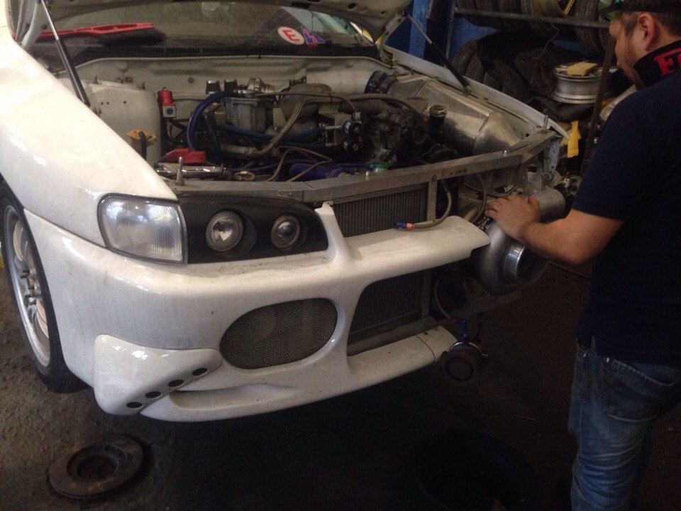

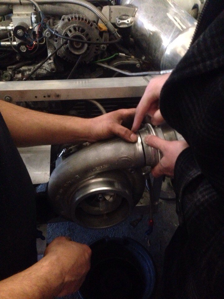

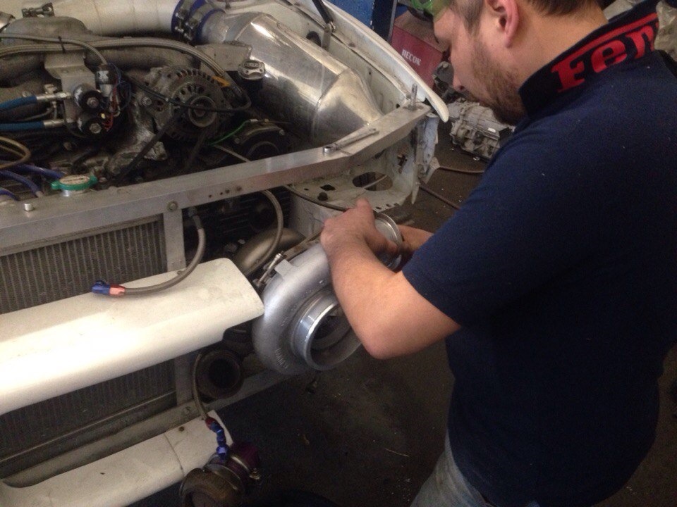

Собрав всё вместе — начали примерку и подгонку

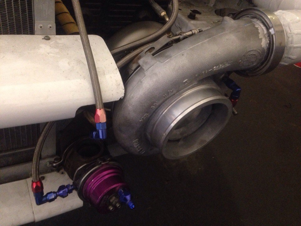

Так как новая турбина "немного побольше" — пришлось доработать V-band фланец чтобы состыковать с впускным пайпом.
Так же пришлось незначительно переделывать выпуск и подгонять отвод вестгейта.
Пару дней в боксе c грамотным подходом Мишани — и всё готово. Снова выкатываем. Ближе к сезону предстоят ещё доработки, но о них по факту.
