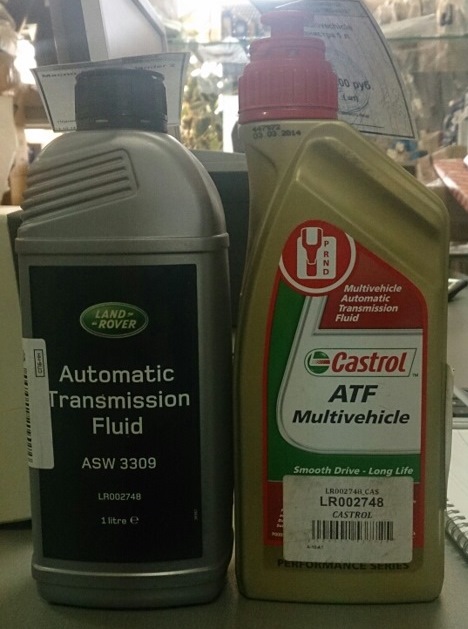

Решил я поменять масло в АКПП, пробег большой 130 т.км, подозреваю ранее в коробке масло не менялось.
Буду менять путем частичной замены, по этому поводу 100 лет уже ведутся баталлии, что лучше полная или частичная замена, но я для себя решил.
Но почитав бортжурналы и форум, так и не могу определиться, какое же все таки масло заливать в нашу чудесную коробку фирмы Aisin.
Паша в своем БЖ писал, что ОД льют Castrol atf Multivehicle, но почитав форум многие люди утверждают, что с завода заливается Mobil atf 3309
Вот я и ломаю голову, какое в итоге масло заливать.
Поделитесь своим мнением, помогите сделать выбор.

я думаю это снова вопрос религии. я купил себе кастрол, правда никак не залью.

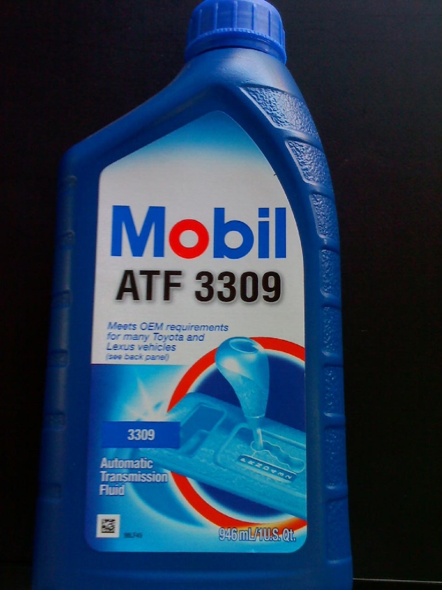

Я Мобил лил.уже дважды.норм.
Mobil atf 3309, все правильно
Тысяч 45 назад залил Mobil ATF3309, тысяч так 5 назад снова, полет нормальный вроде все также.
