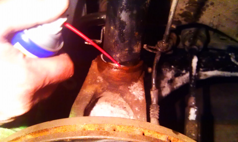

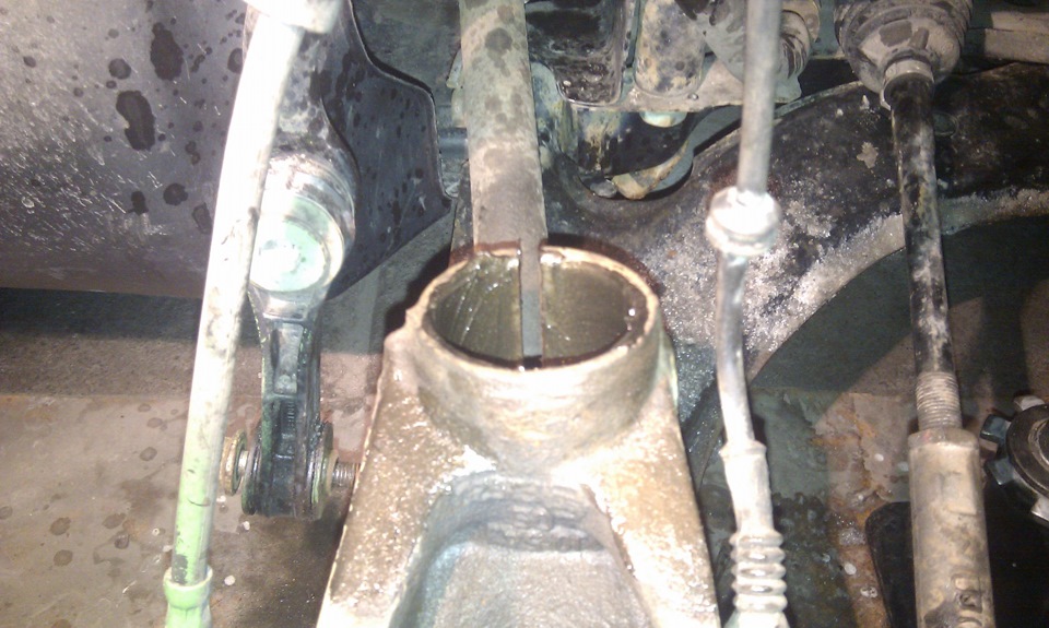

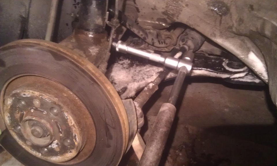

Фото1. Снимаем колесо, очищаем от грязи ржавчины посадочное место поворотного кулака, и брызгаем туда wd40 чтобы легче било разъединить кулак и амортизатор">

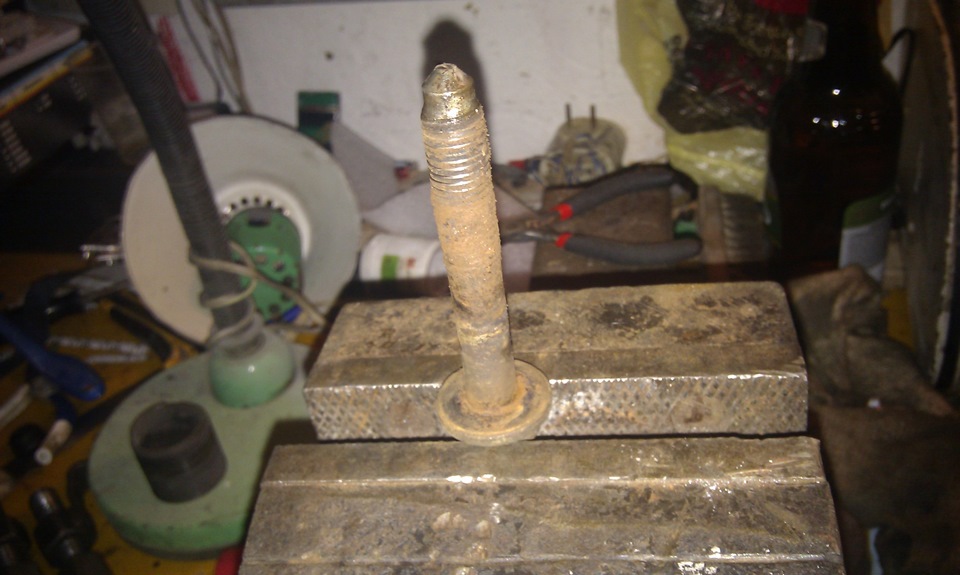

Фото2.откручиваем гайку и вынимаем болт

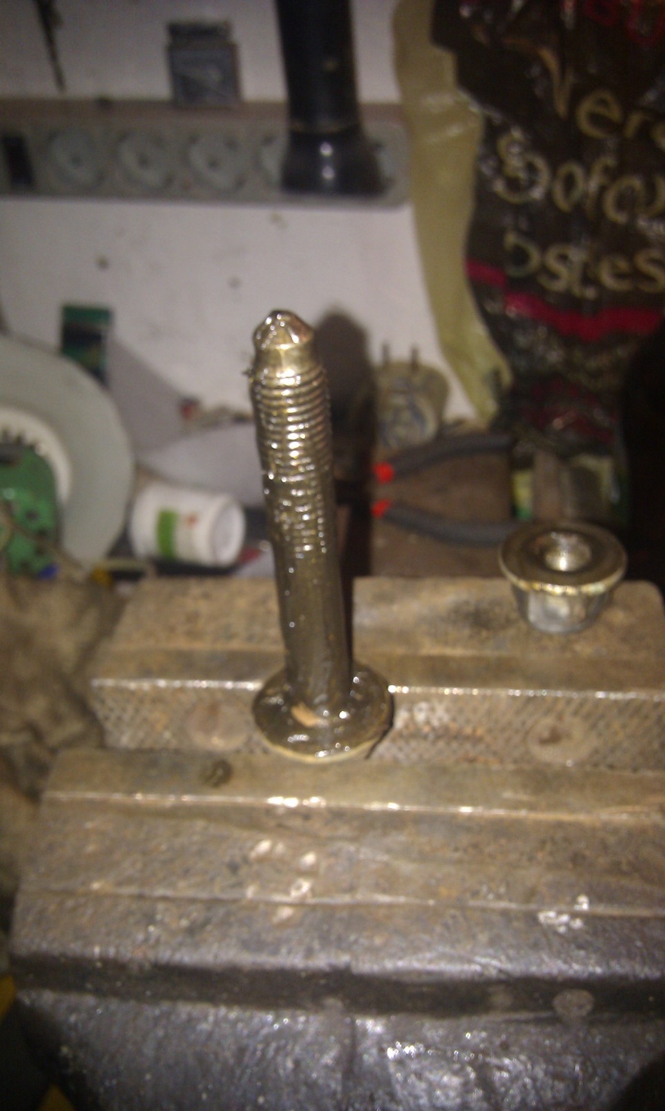

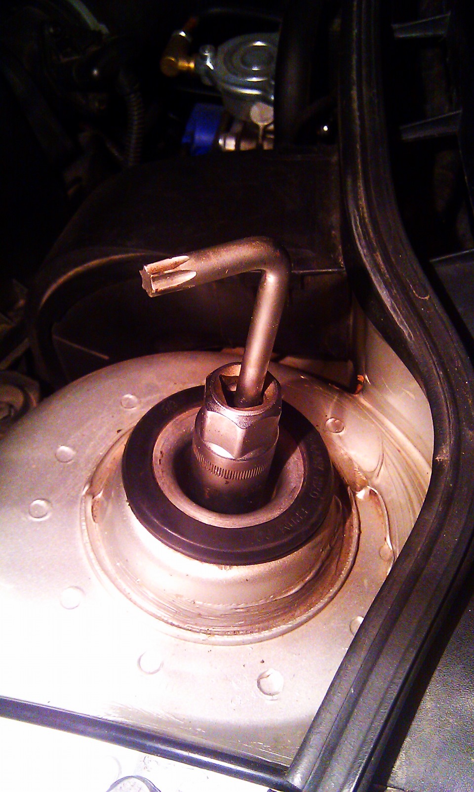

Фото3-4-5.Смазываем графитной смазкой

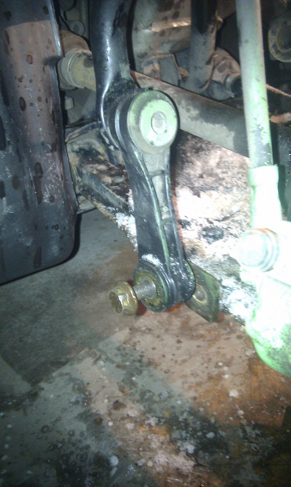

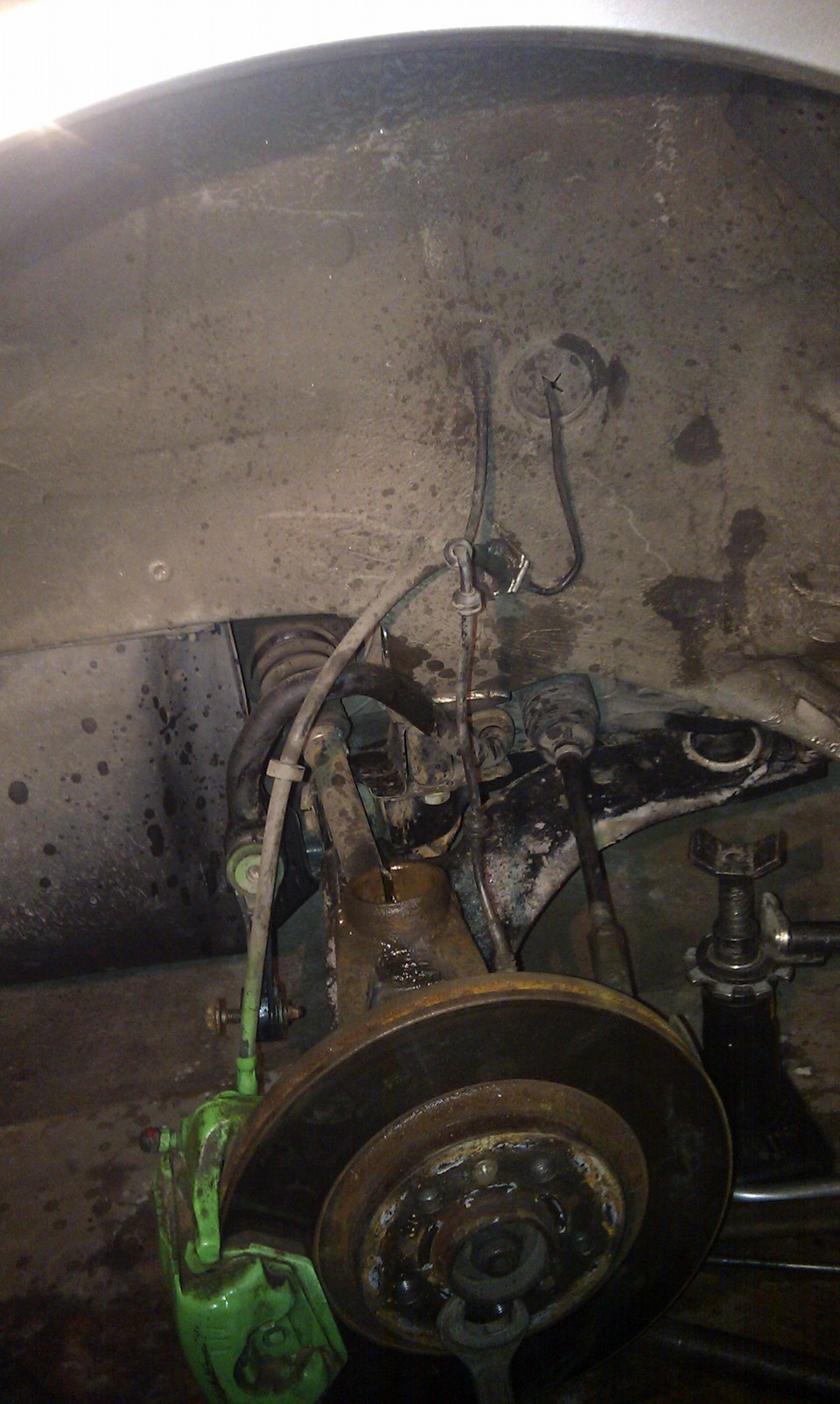

Фото6.освобождаем рычаг, откручиваем соединительную тягу

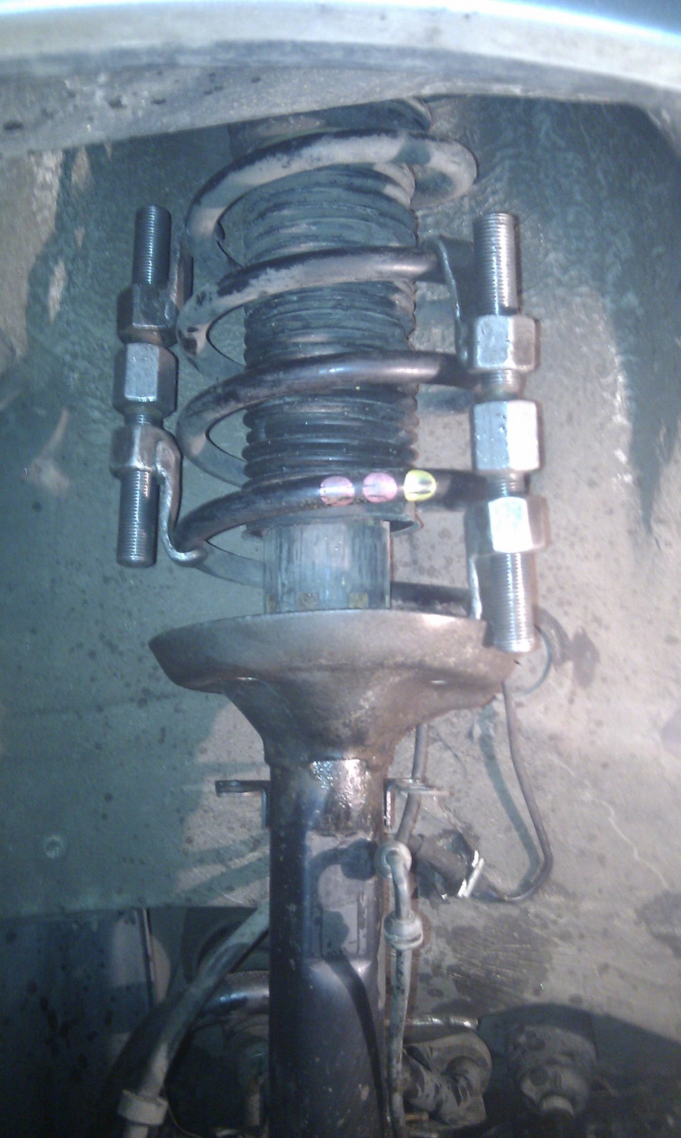

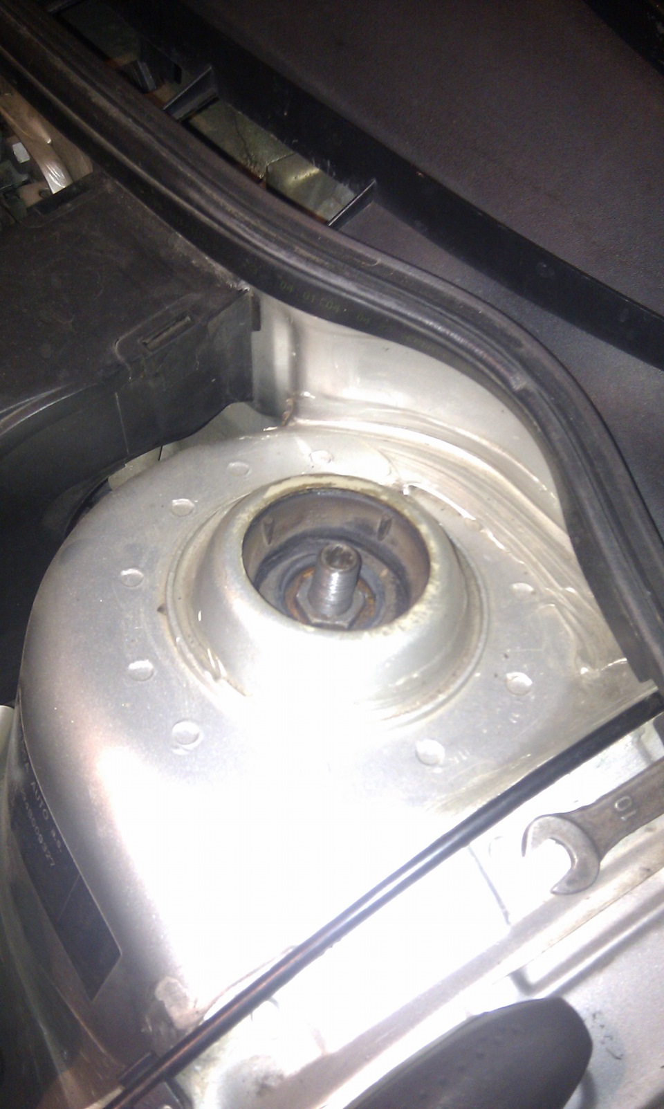

Фото7.Стягиваем пружину

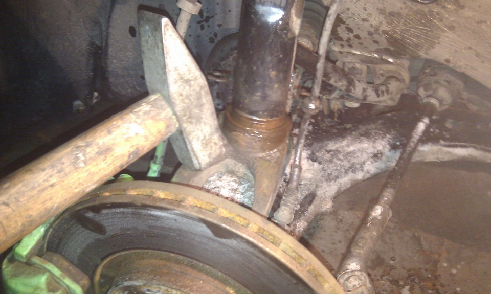

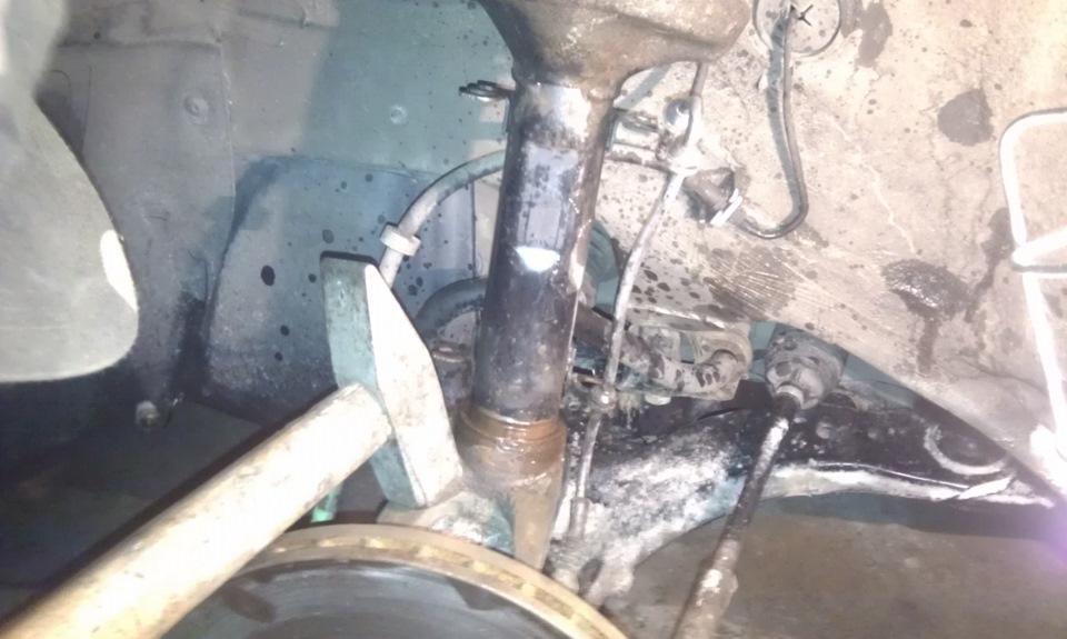

Фото8.Спокойными ударами (лучше через деревяшку)выбиваем амортизатор с кулака
Фото9.Пойдёт не сразу

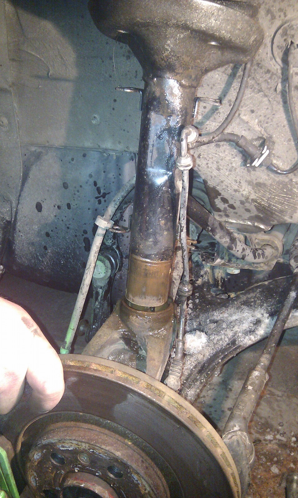

Фото10.вийняли стойку с кулака

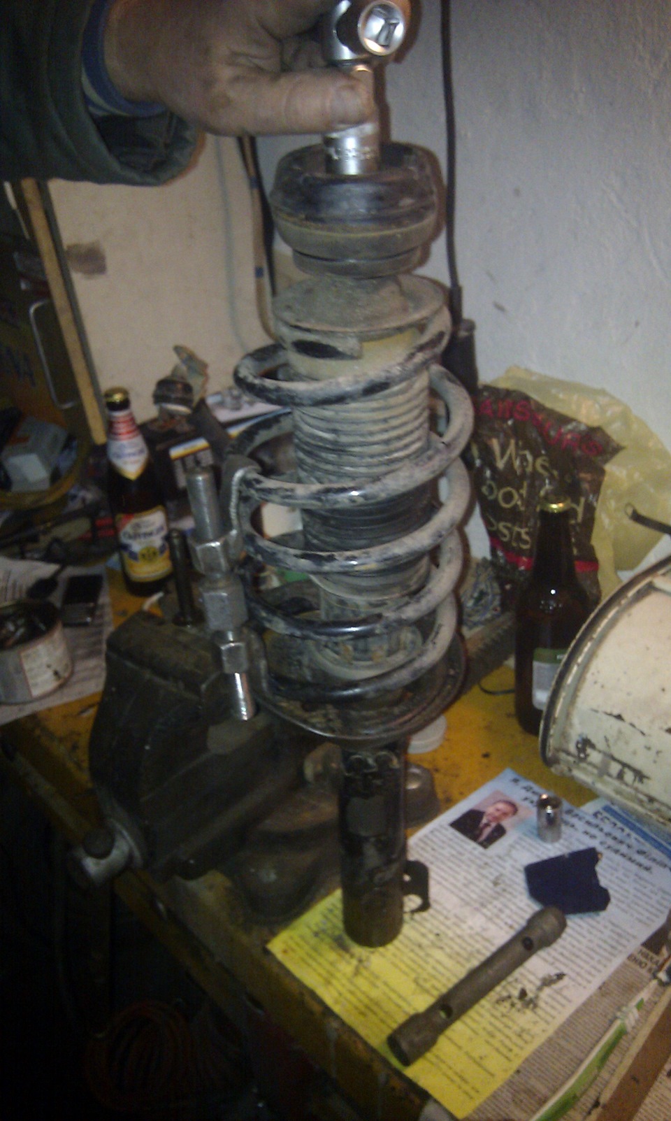

Фото11.откручиваем тарелку
Фото12-13.Стойка свободна, можно её вынуть

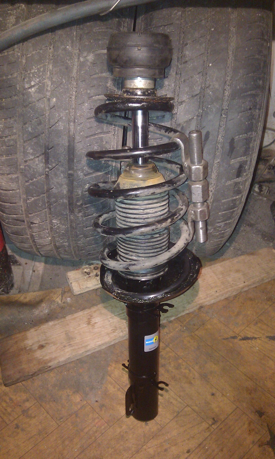

Фото14-15 .перекидываем всё из старой стойки на новую, при этом я разобрал опорный подшипник и смазал его)
Фото 15 Новый умуртизатор)

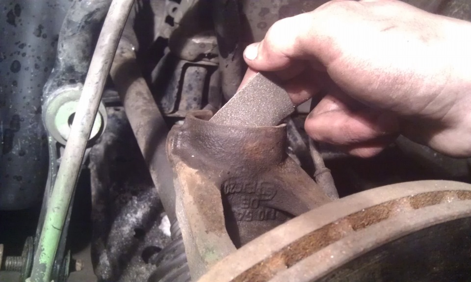

Фото 16 .Удаляем всю ржавчину с посадочного места
Фото 17 .Смазываем посадочное место

Спасибо за отчёт! Скажите, с фото 2 — откручиваем гайку и вынимаем болт. Болт просто выбивается? Или к нему нужен ключ?

Здравствуйте. А зачем стягивать пружину, пока стойка на авто?
Здраствуйте, чтоб вынимать с поворотного кулака било легче…

поражен вашим терпением! как умудрились ушко новой стойки в ту щель запихать? мы пое…ись раза 3, загнули нахер это ухо и она встала! так и не поняли его функцию, нах она нужна если ее (стойку) и так зажало намертво. короче уважуха терпению и проделанной работе )))
