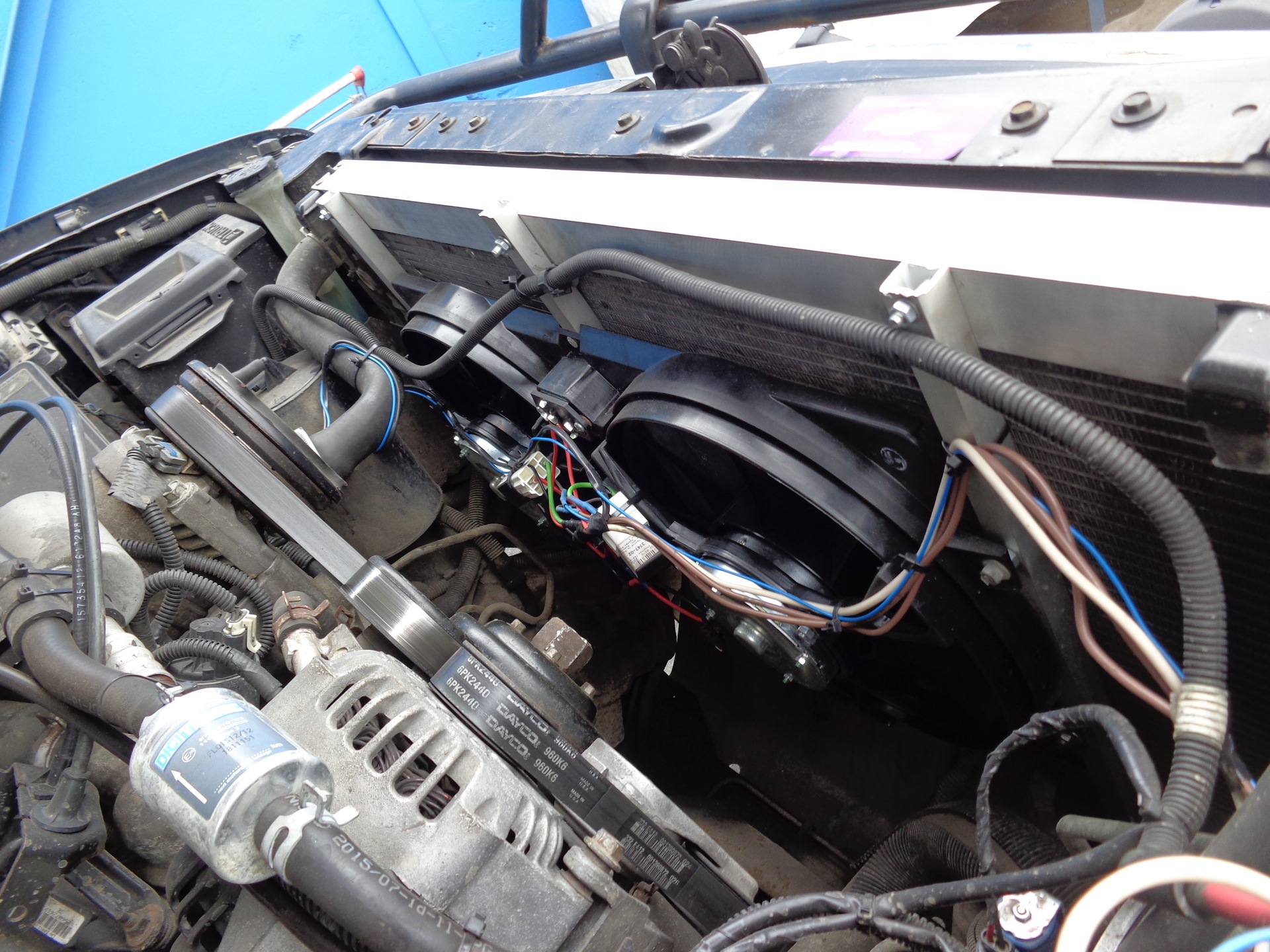

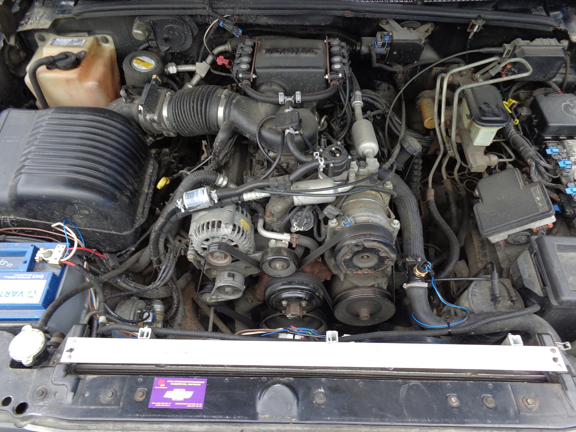

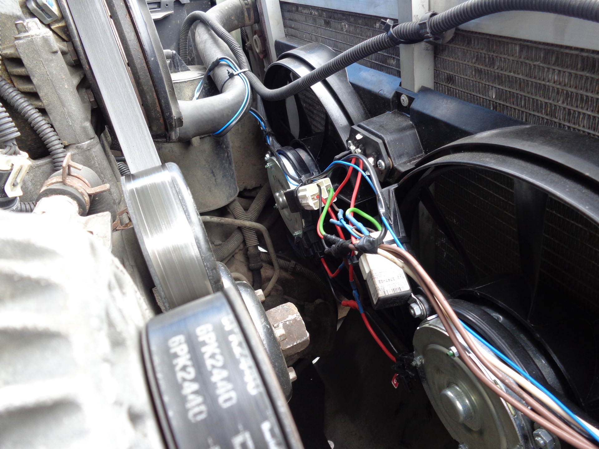

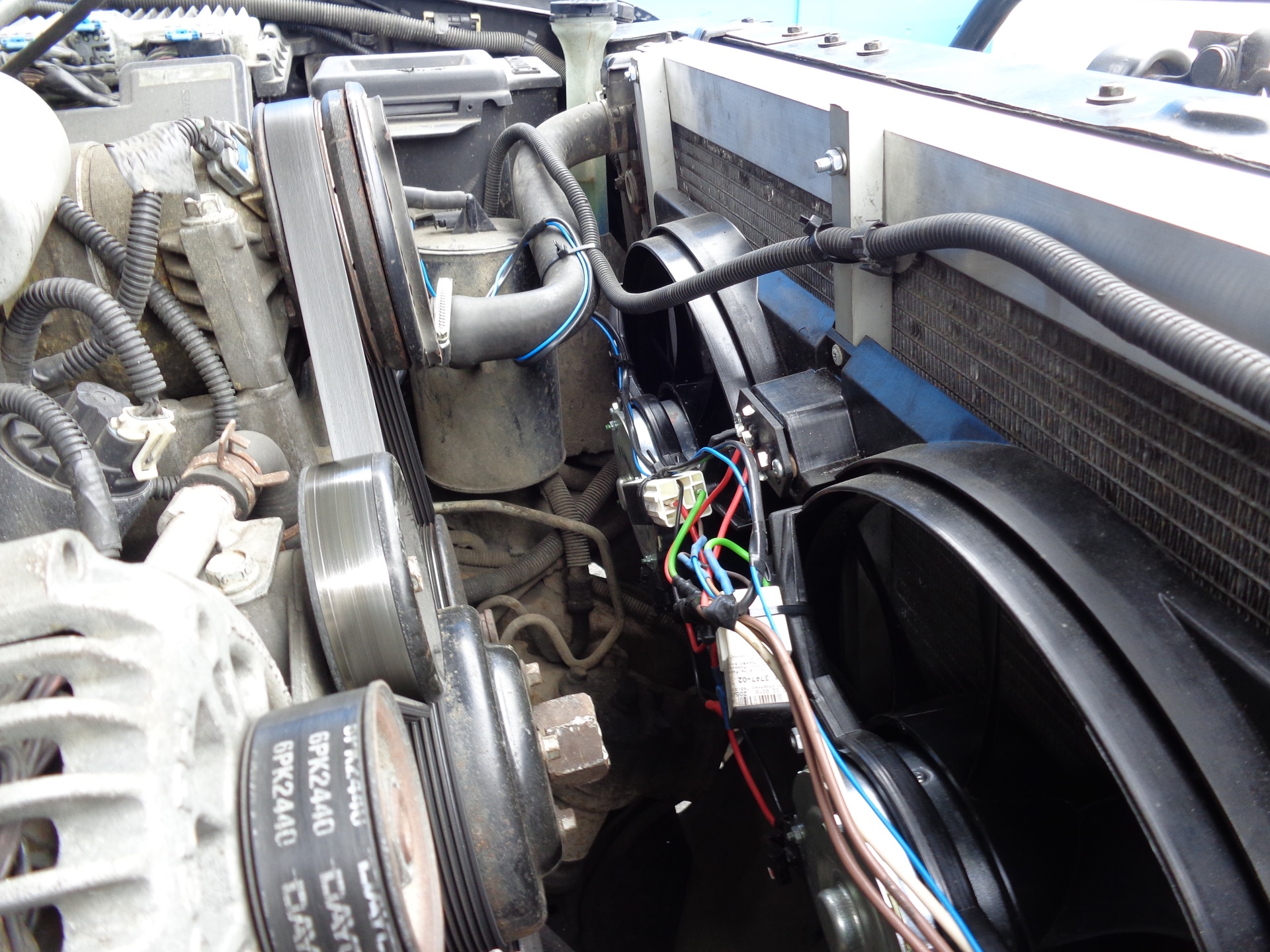

датчик не правильно стоит…надо ставить вниз головой, чтобы жидкость гарантированно попадала, если вдруг антифриза будет мало, то воздух может попасть и он не сработает…
Все работает уже два года- без проблем.
Это хорошо. Так на самом деле удобнее…видно что контакты на месте. Но я когда датчик ставил и покупал меня предупредили об этом моменте
Если передумаю в очередной раз свой продавать, тоже себе поставлю)

Они принудительно работают?
на фотки смотри-от температуры-сначала один-потом второй-потом два и с большой скоростью!
Грелся?
я на предыдущем субурбане в сочах с новой джиэмовской муфтой в 13 году- вместо кондера- ехал с печкой! сыт по горло с этими муфтами!
Такая же фигня в Краснодаре выключился)))) В Шеви плюс перебрал, пока работает.
я теперь спокоен. валю и на температуру даже не заглядываю как раньше. сколько там-сколько там- а теперь сколько там!)))))

вот и я думаю может на хер эту муфту и поставить электрические вентиляторы… мощность увеличится и расход немного припадет…
Самовнушение
почему… это уже доказано… у меня была беха 530я… я снял термомуфту и поставил электровентиляторы и заметил что расход немного припал…и машине стало легче и быстрее разгонятся…
сравни мотор бехи и 5.7, этот мотор не чувствует включения кондеев и прочей лабуды
как раз этот мотор чувствует…при включении кондея расход увеличивается прим. на 0.7-1.5 л… зайди на Шеви Клан и поинтересуйся…
читал как то давно, как всегда два мнения. причем люди по опыту писали, у одних уменьшался, а у других ничего не происходило

не помешала бы гофрочка для проводов, а то вид не ахти
2метра в багажнике лежит.
