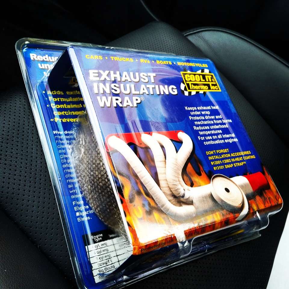

Так как до установки ништяков осталось совсем не много и уже точная дата с OppoziteMax оговорена, я докупаю мелочи для полного феншуя выхлопной системы. Теперь горячий воздух будет на месте и никуда не денется)
Термолента производства Thermo Tec самая широкая 5см и длина 15 метров. Куплена была в Atomic.

керамикой покрой
А если не много подробнее?)
www.drive2.ru/l/5341183/
спасибо
Поверх ленты надо кожух мастерить защитный, иначе от контакта с атмосферными осадками осыпется.
Что нибудь придумаем)
eurolite84
А клея сверху если?
Возмозно клей или спец.краска спасёт, просто у меня осыпалось то, что не закрыто кожухом.
Спустя какое время?
Конкретно не могу сказать, но что-то около года.
eurolite84
Что ты имеешь в виду по словом кожух?
А то трактовать можно как угодно
Что-то типо штатного термокожуха или обработать спец спреями.
