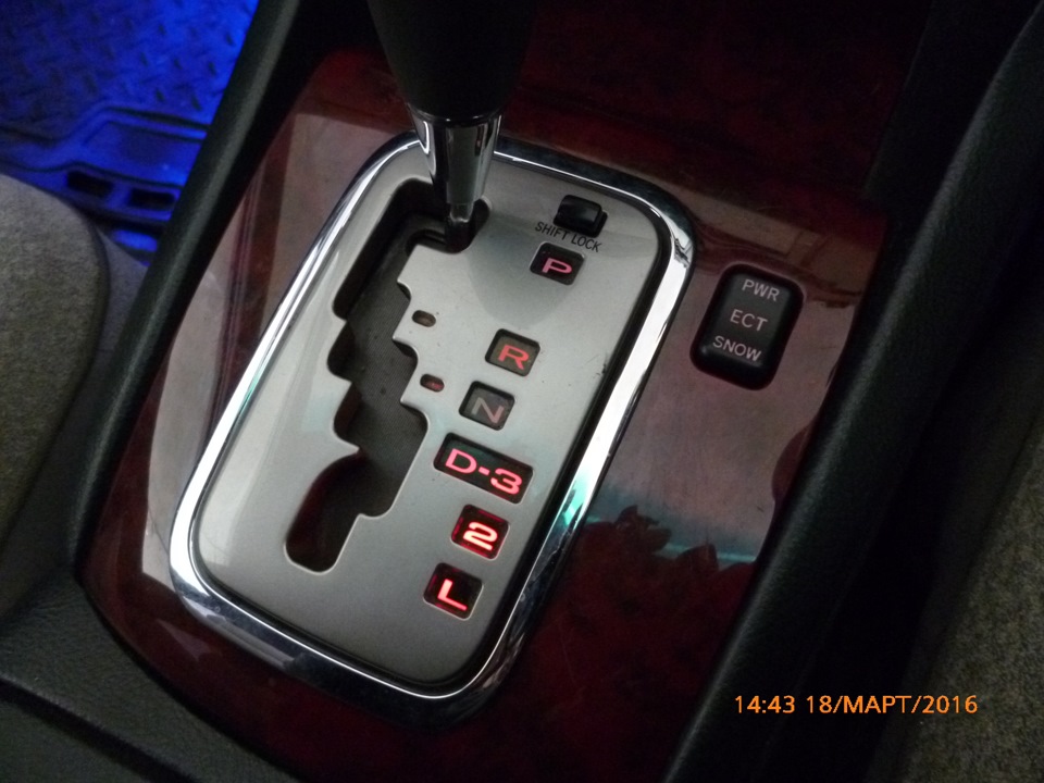

Ну вот наконец-то добрался и сюда надоело что селикатор ваще не горит, а у клим установки только дисплей))) и то там я протупил но не суть(((надо было дисплею инверсию бабахнуть но это в как нибудь в другой раз))) Ну так вот берем диодную ленту и делаем красиво расписывать в подробностях не буду описывать процесс, т.к. тема изжована, то самое что есть одни подключают через блоки, другие просто втыкают лампы и т.д., вариантов уйма))) вообщем вот что из этого всего вышло))) На кнопке поменял саму лампочку (накрутил контакты на старый цокалек), в селекатор поставил диод см.фото, на клим установку диодную ленту, на драйве есть в подробностях что куда впаивается, а и еще в клим установке происходило какое то залипание кнопок нашел такую инфу что, под кнопки вклеивают своего рода подложку, ну я сделал проще, взял в меру тонкий двухсторонний скотч сложил в двое и на каждый пяточек кнопки, результат многократное залипание пропало, и глаз все нарадываться не может))) всем удачи и дорог без ям))))

и AUTO лампа не горит… а у меня всё красным, а почему решил дисплей сделать синим?
тут не видно но в темноте все горит, по дисплей накололся с диодами слишком сильно бьют светом и греют может пленка прогореть, найду другие диоды и будет нормалек, буду делать инверсию дисплею)))
Я не тратился, не люблю ненужные растраты… у родных там резинка зелёная — она снимается… Снял и покрасил лампу красным лаком))) ничего не греется и не ярко — самый раз…
ну вот теперь я знаю что можно лампу покрасить))))
