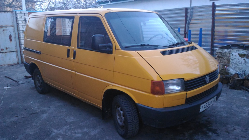

Сегодня с утра поехав по делам (пустой) услышал стук сзади который усиливался постоянно, доехав домой приподнял машинку и обнаружил что аммортизатор (левый задний )болтается на нижнем креплении . открутив болтик -понял что резинка закончилась . Так как я бывшый Гаелист (много осталось запчастей))))прикинул на глаз и поставил на ее место резиновую втулку от аммортизатора Газели подошла один в один, и сразу на втором амморте сделал тоже так как там все тоже было на подходе. Фоток к сожалению нет так как погода у нас вообще не радует ветер до 30 м /с и было не до них . проехал проверил все хорошо стук исчез, а там время покажет . Всем удачных дорог!
