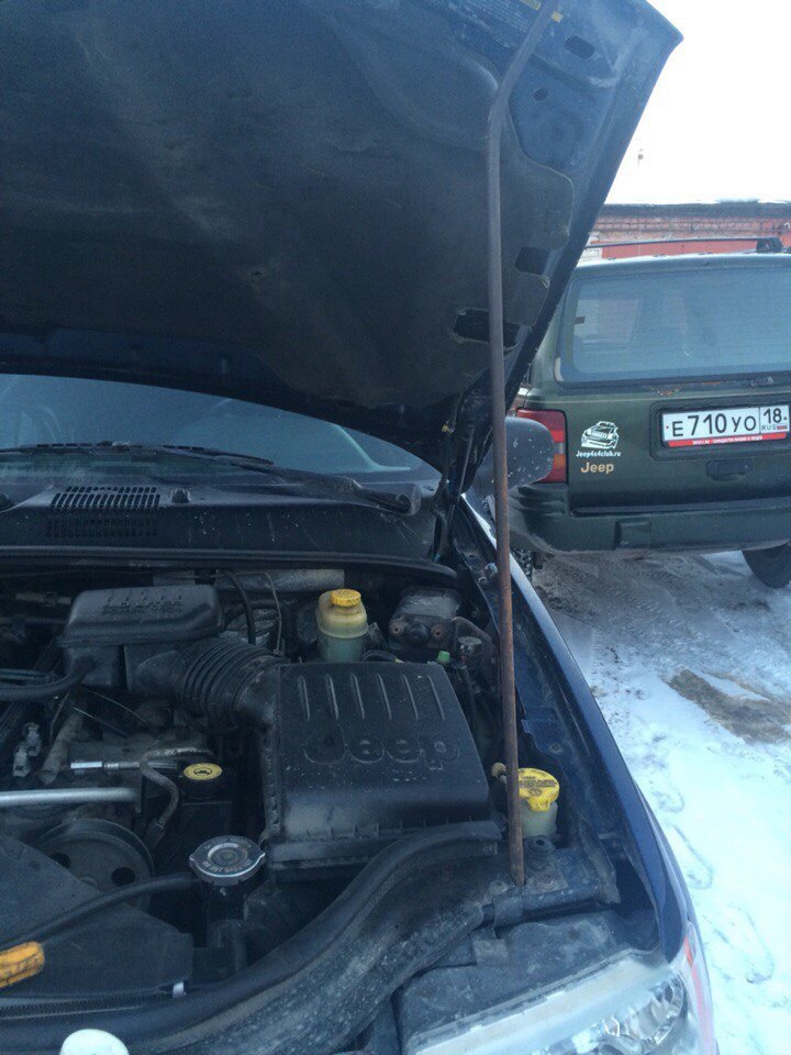

С момента покупки не работали амортизаторы капота и их роль выполняла либо голова, либо

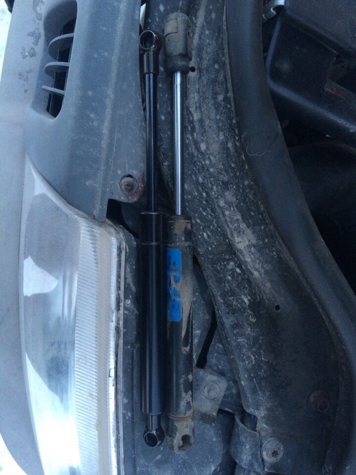

были заказанны самые дешевые(на сколько хватит)фирмы dello, причем не джиповские, а от фольца с багажника(вычитал на форуме), они правда чуть чуть короче,
но это несущественно .Амортизаторы кстати стояли родные
и они даже еще работают, правда сил у них не хватает, сжимаются руками, на новые переставил родные крепления(просто откручиваются), потому что те которые стояли на делло очень уж хитрые и неудобные.Номерок их 318270552893. Работают отлично, поднимают с самого низа, наверху притормаживют)))
