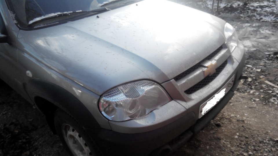

Эта неделя была явно не моя (хотя по гороскопу все должно было быть Ок). Сыпались сплошные неприятности как на меня, так и на машину.
1)Из-под уплотнителя стекла на задней двери по низу полезла ржавчина. Приподнимал уплотнитель, смотрел, ни сколов, ни царапин нет, краска не вспучилась, а на участке около 5 см и полезла ржа. Хотя буквально 2 недели назад перед ТО вымыл машину и весь кузов осматривал разве что не с лупой. Этого тогда не было. Ну и что делать? Ехать к официалам и выносить им мозг (жалко времени, которого практически нет) или это можно как-то поправить своими силами малой кровью?
2) На холодную начала грохотать цепь ГРМ. Раньше зимой в морозы появлялись небольшие бряки, но они быстро в течении 1 мин исчезали. Сейчас двигатель работает как дизель, пока не прогреется до 55 — 60 градусов. Задумался об установке АНЦ. Что ставить: Пилот или Исай? Кто что посоветует? Сам пока склоняюсь к Пилоту, т. к. есть в свободной продаже, а исай надо заказывать.

Судя по отзывам в сети — ИСАЙ лучше. Я себе именно его хочу, . жаль доставки в Казахстан нет. В раздумьях насчёт способа приобретения. Пилот чёт не хочется
Попросить драйвовчанина купить, и тебе транспортной выслать, проблем же нет
Насчет ржи езжай к официалам, пусть красят, потом при продаже легче будет . АНЦ надежней ИСАИ.
