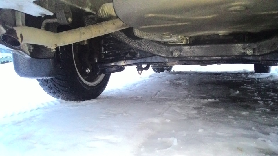

Пробег близится к первой сотне тысяч. По традиции к этому времени принято менять что-нибудь в подвеске. У моего Фокуса пришли в негодность сайлентблоки задних рычагов, из-за чего оказалась "понадкусана" резина. Вероятно из-за попадания в глубокую яму был порван задний сайлентблок переднего левого рычага. При повороте руля похрустывали опорные подшипники. В движении усталость сайлентблоков никак себя не проявляла, но факт износа налицо, значит надо менять.
Листая бортовые журналы владельцев Фокусов, нередко видел отчёты о замене рычагов задней подвески годичной или двухгодичной давности. Авторы отчётов порой категорично закупали только оригинал и работа по замене вместе с запчастями обходилась им тысяч в 15 руб. Что за чудесные были времена! :) Нынче времена суровые. Такие, что даже набор неоригинальных рычагов Meyle, на который некоторые когда-то посматривали с презрением, теперь начинает казаться роскошью. Впрочем на нём я и остановился (как вы наверное уже поняли, подпружинные рычаги у меня прямые):

Менял не сам, поскольку не имею возможности (да и желания тоже). После замены узнал от мастера, что процесс откручивания болтов прошёл почти как по маслу, за исключением болта переднего сайлентблока левого переднего рычага — никак не хотел откручиваться. В связи с этим моему Фокусу пришлось пережить распил и последующую сварку подрамника. Операция прошла успешно, пациент чувствует себя хорошо.
Вот немного мутный результат замены задних рычагов:
Опорники не фотографировал. Брал комплект SKF (по слухам, тот же оригинал, но как водится, на порядок дешевле). После замены подшипников хруста при повороте руля более не наблюдается.

Вроде бы всё хорошо, но остался какой-то странный глухой стук спереди справа, раздражающий мой нежный слух. Проявляется при проходе небольших и средних неровностей на малой скорости. Как будто деревянные шарики перекатываются. Если качать машину, ничего не слышно, а вот "стиральная доска" разбитого асфальта проявляет его на ура. Мастер лишь разводит руками. Говорит, что стойки стабилизатора целые, подвеска практически в идеале. Что там может стучать — непонятно. Друзья фокусоводы, если кто сталкивался с подобным, прошу отписаться, что было и как решили проблему.

рейка не может так звучать?
Честно говоря, не знаю, как стучит рейка, но наверное звук бы тогда шёл не только с правой стороны. Пожалуй чтобы избавиться от сомнений в ближайшее время поменяю стойку стаба.
попробуй снять колесо да сам пошуруди. если стойка, то сразу стук подаст. у меня подобное было, но там один из шлангов из держателя вылетел и на неровностях бился — проверь все ли надежно закреплено в держателях, ну как вариант

Стойки стаба проверь сам. Может шаровая?
В поисках стуках прещупали всё в передней подвеске, в том числе и шаровые. Вроде в порядке они.
стойки стаба смотри, ну вот на 90% они виноваты
Есть конечно вероятность, что мастер ошибается. Попробую проверить самостоятельно. Спасибо.
