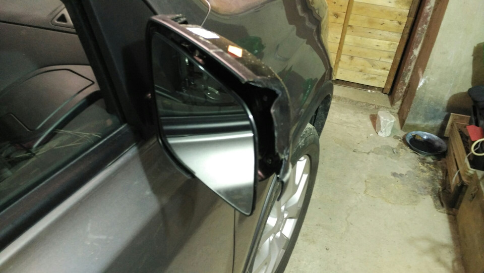

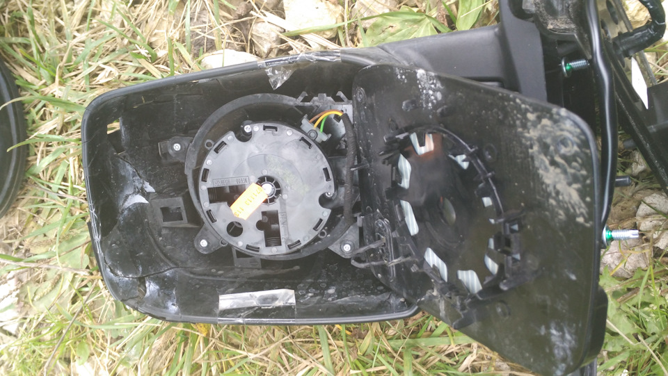

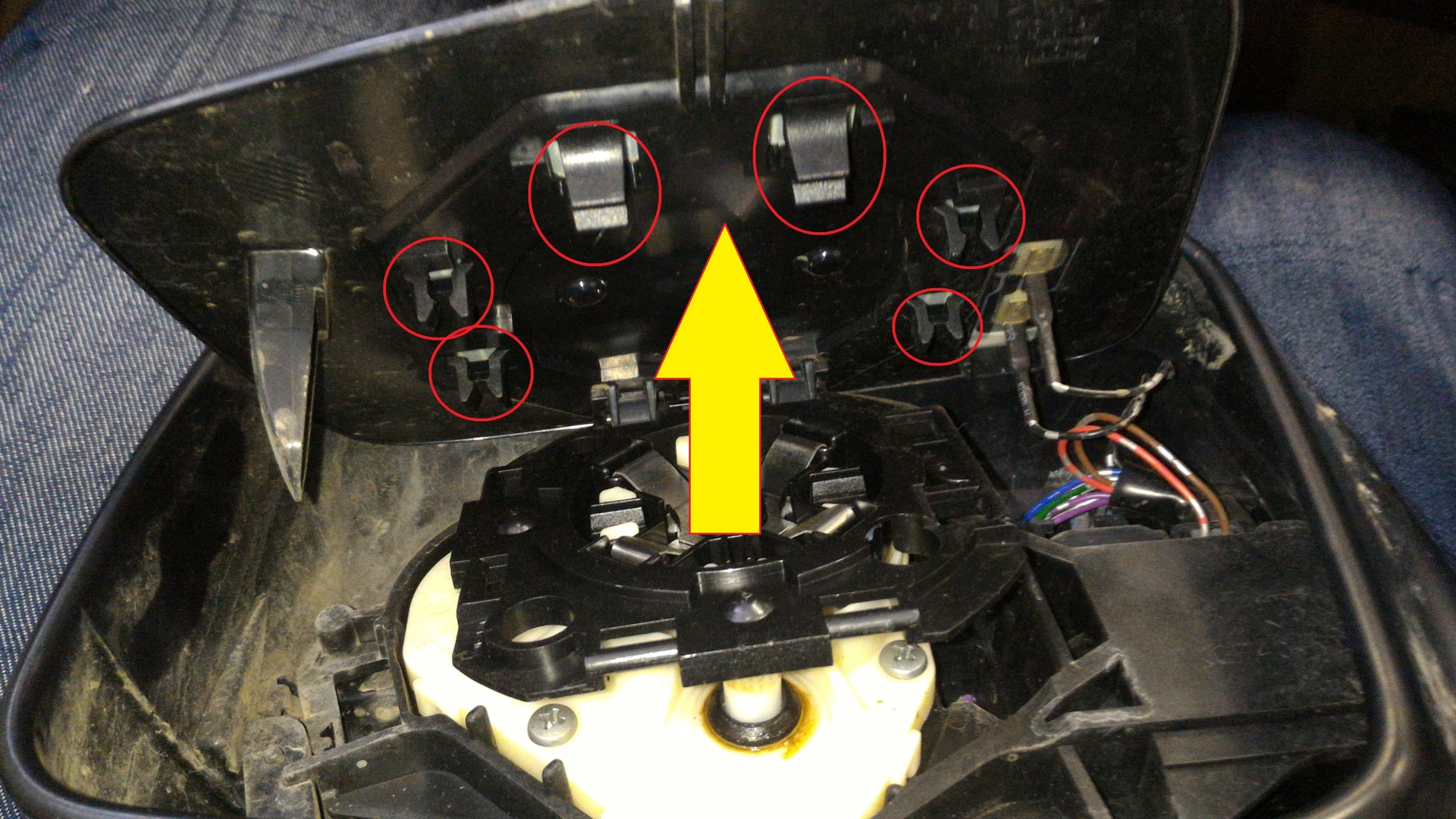

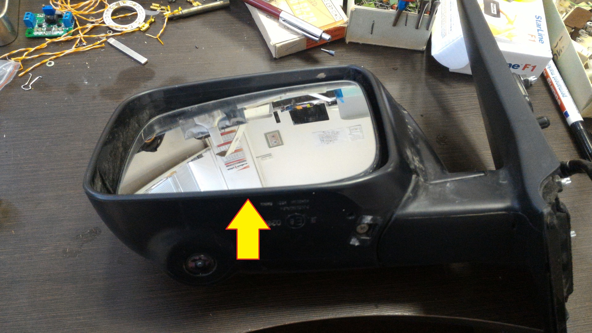

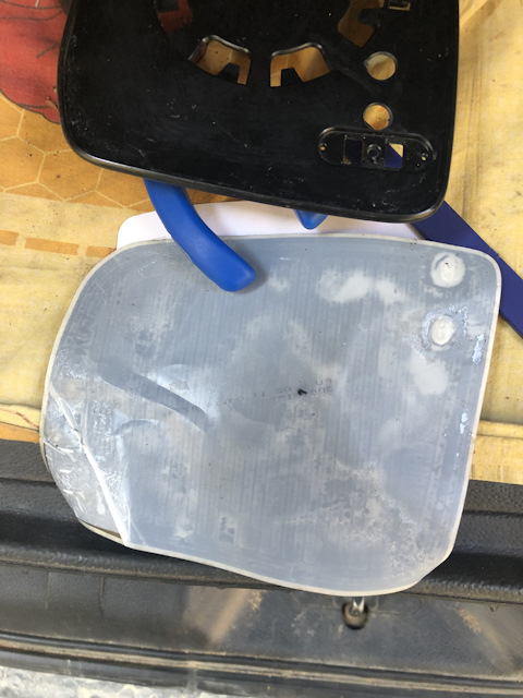

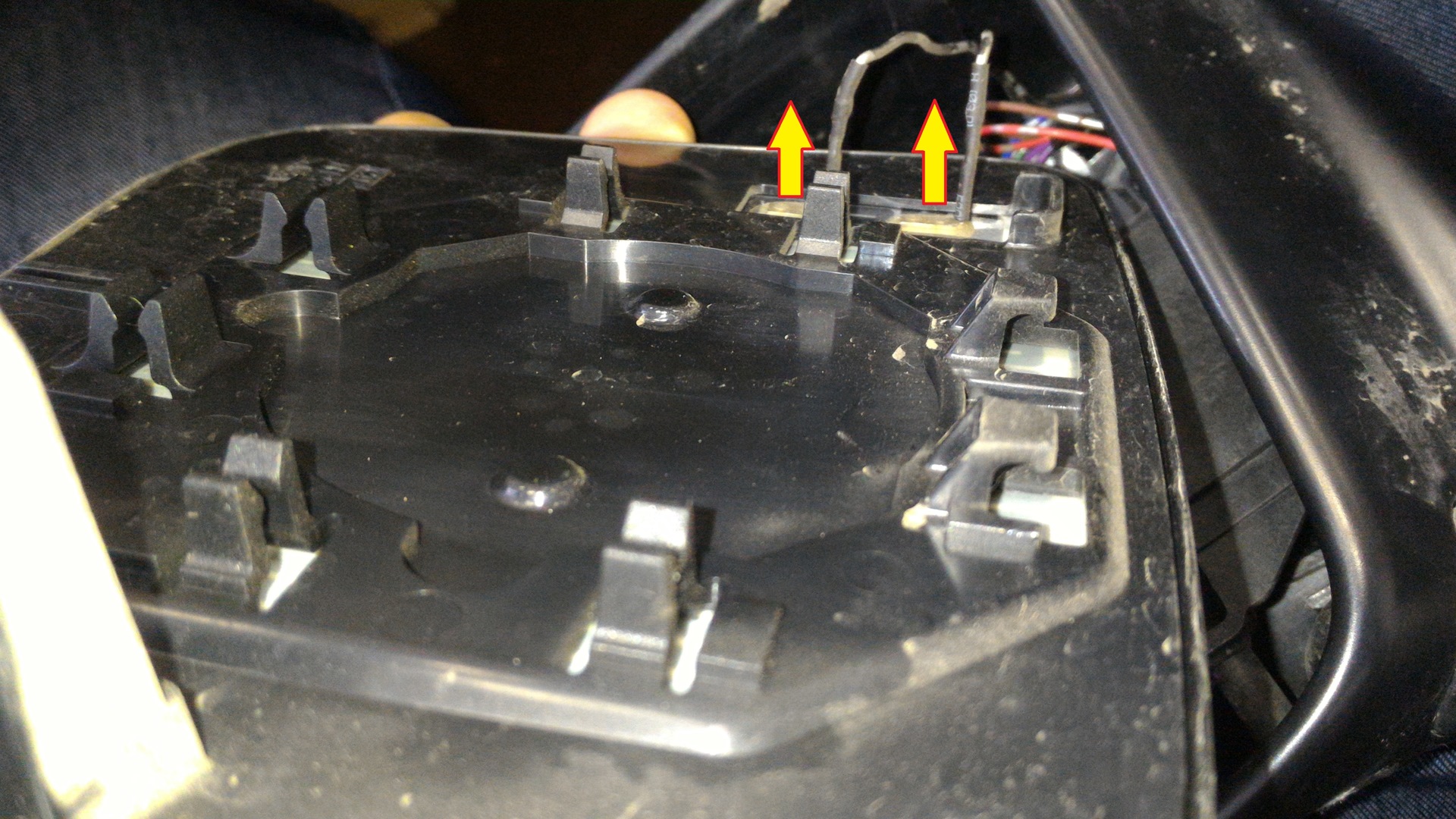

1. Снятие зеркального элемента.
Необходимо вывести зеркальный элемент, нажав на верхнюю часть, так, чтобы снизу образовалась щель. Загляните туда и вы увидите защёлки. Всего их 6 штук и наверху два Г-образных фиксатора.Они выводятся в последнюю очередь.
Нужно взять шлицевую отвёртку с широким жалом и аккуратно завести его между зеркальным элементом и его шасси. Затем повернуть и расцепить замки. Все по очереди.
Затем нужно отсоединить контактную группу нагревательного элемента. Сидит крепко. Я придерживал бокорезами, чтоб не оторвать.

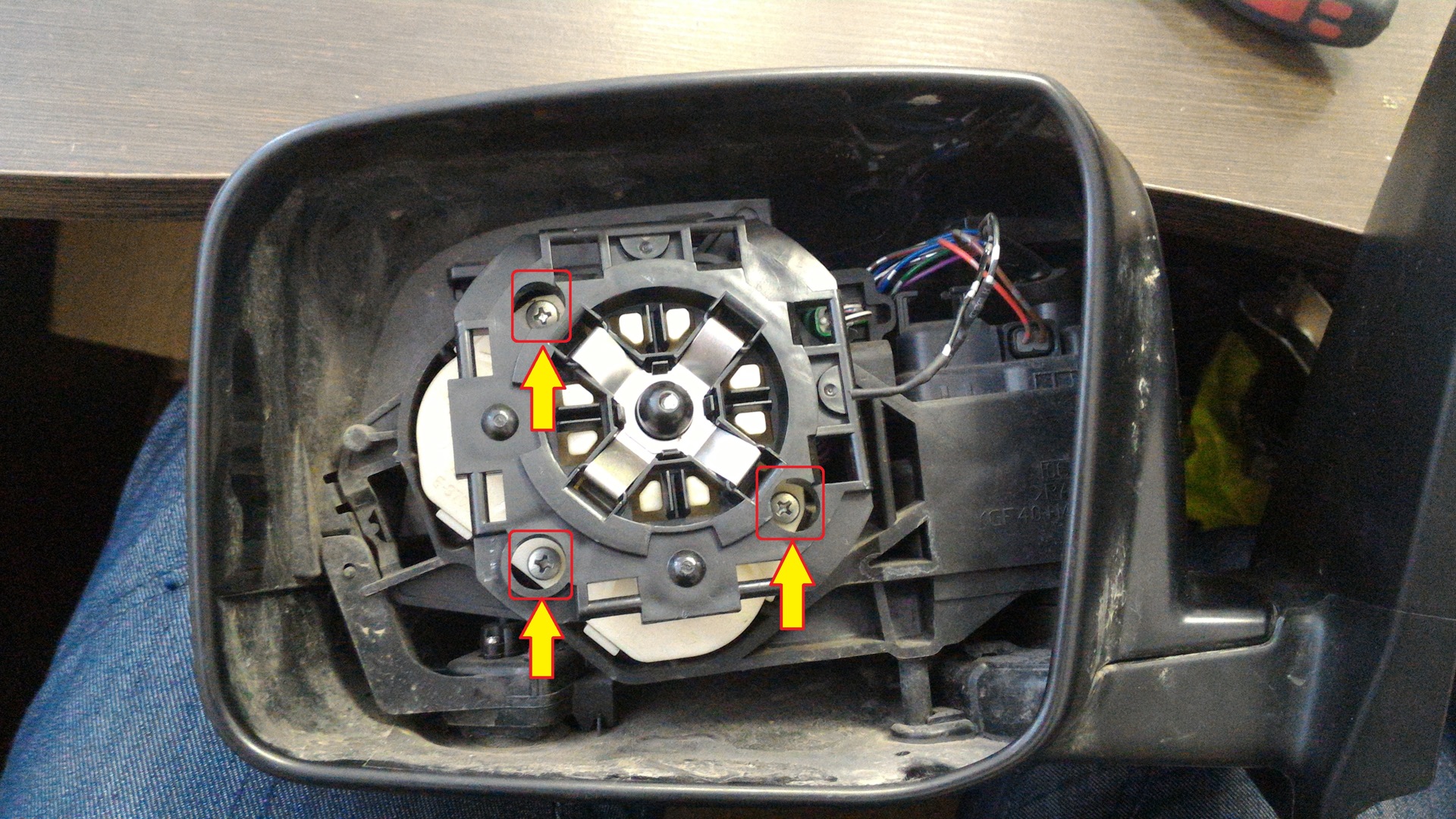

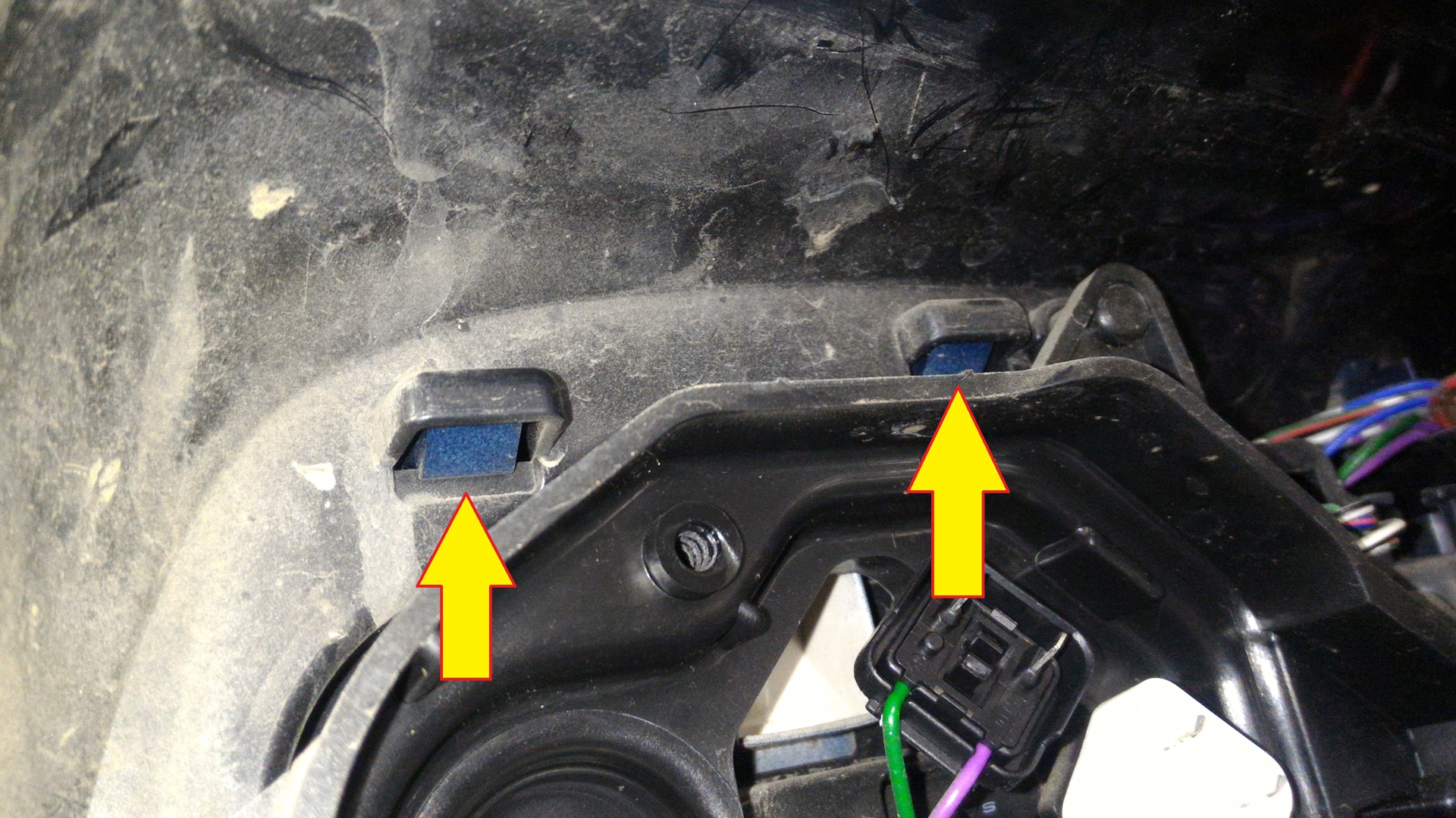

2. Снятие шасси зеркала.
Шасси снимается легко. Необходимо выкрутить три шурупа и вытянуть на себя шасси.
С обратной стороны два разъёма. Они отстегнутся — тяните смелее.

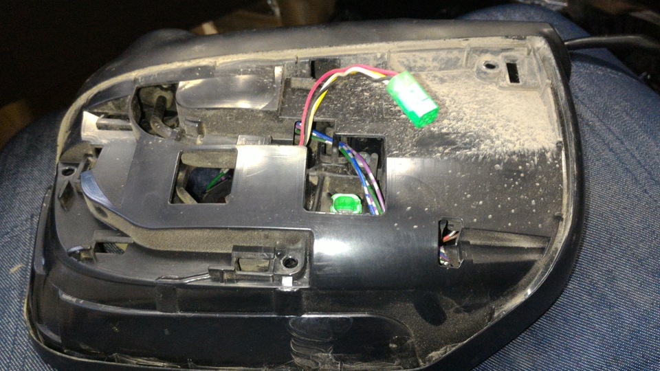

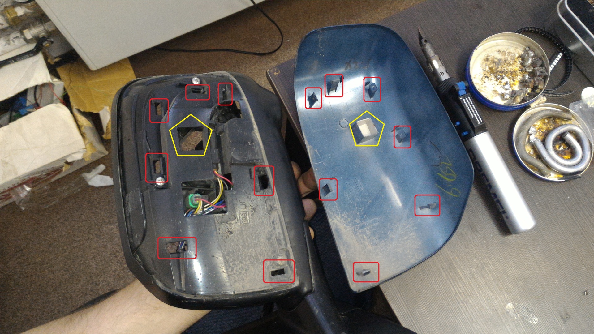

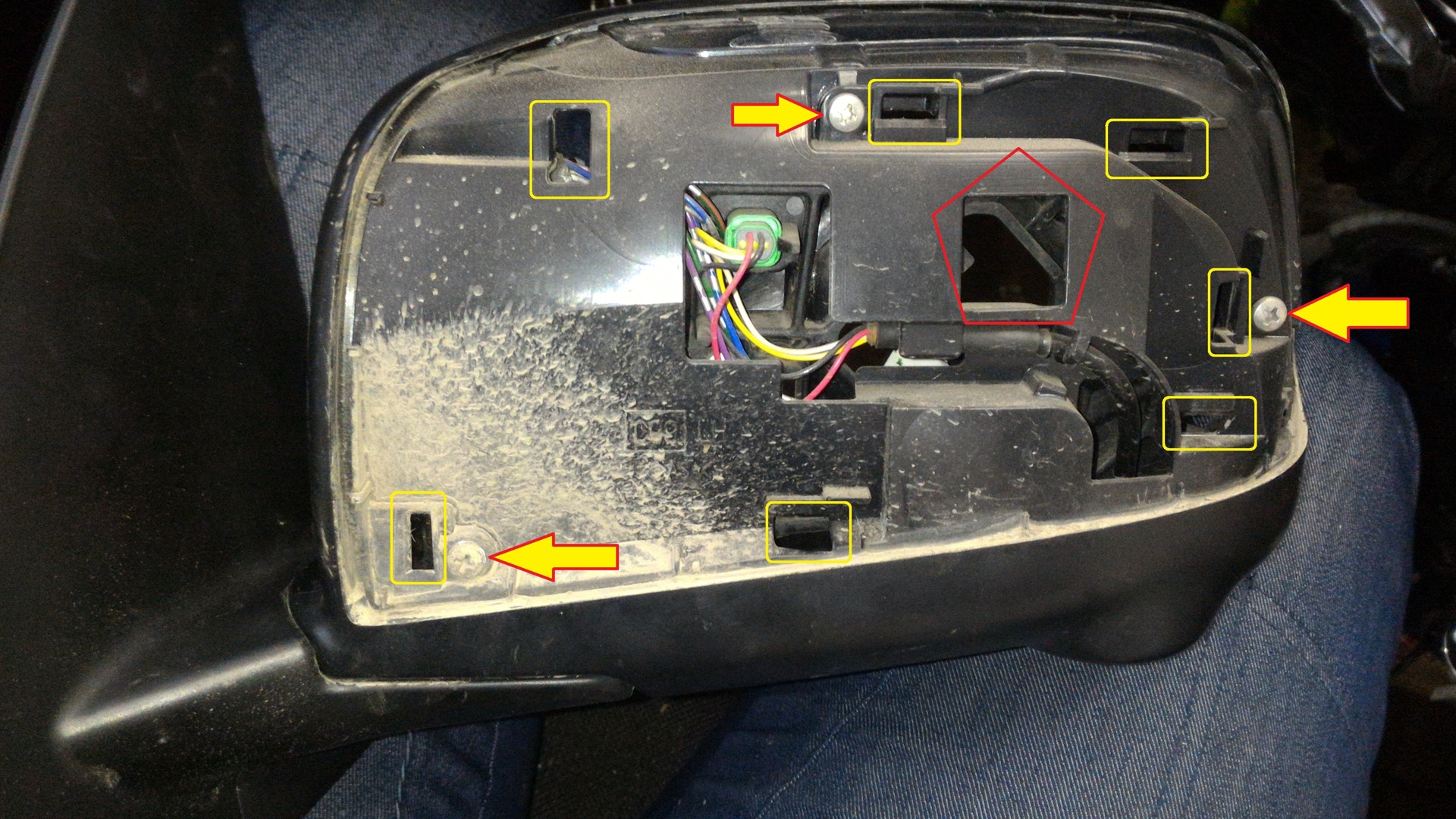

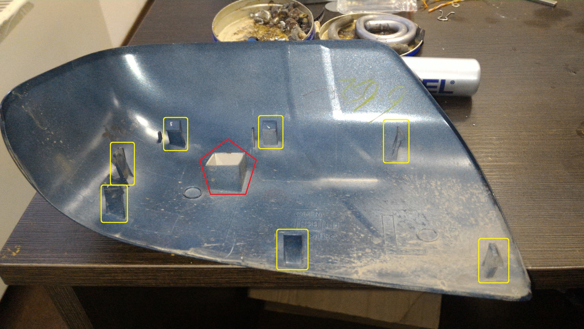

3. Снятие декоративной накладки.
Это, пожалуй, самый геморройный этап. Всего защёлок в этом исполнении аж 7 штук.
Доступно всего 4 от силы.
Поэтому нужно аккуратно и не спеша выводить их из зацепления шлицевой отвёрточкой и накладка снимется.

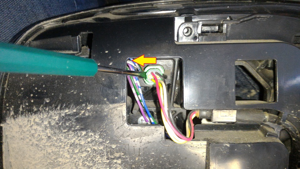

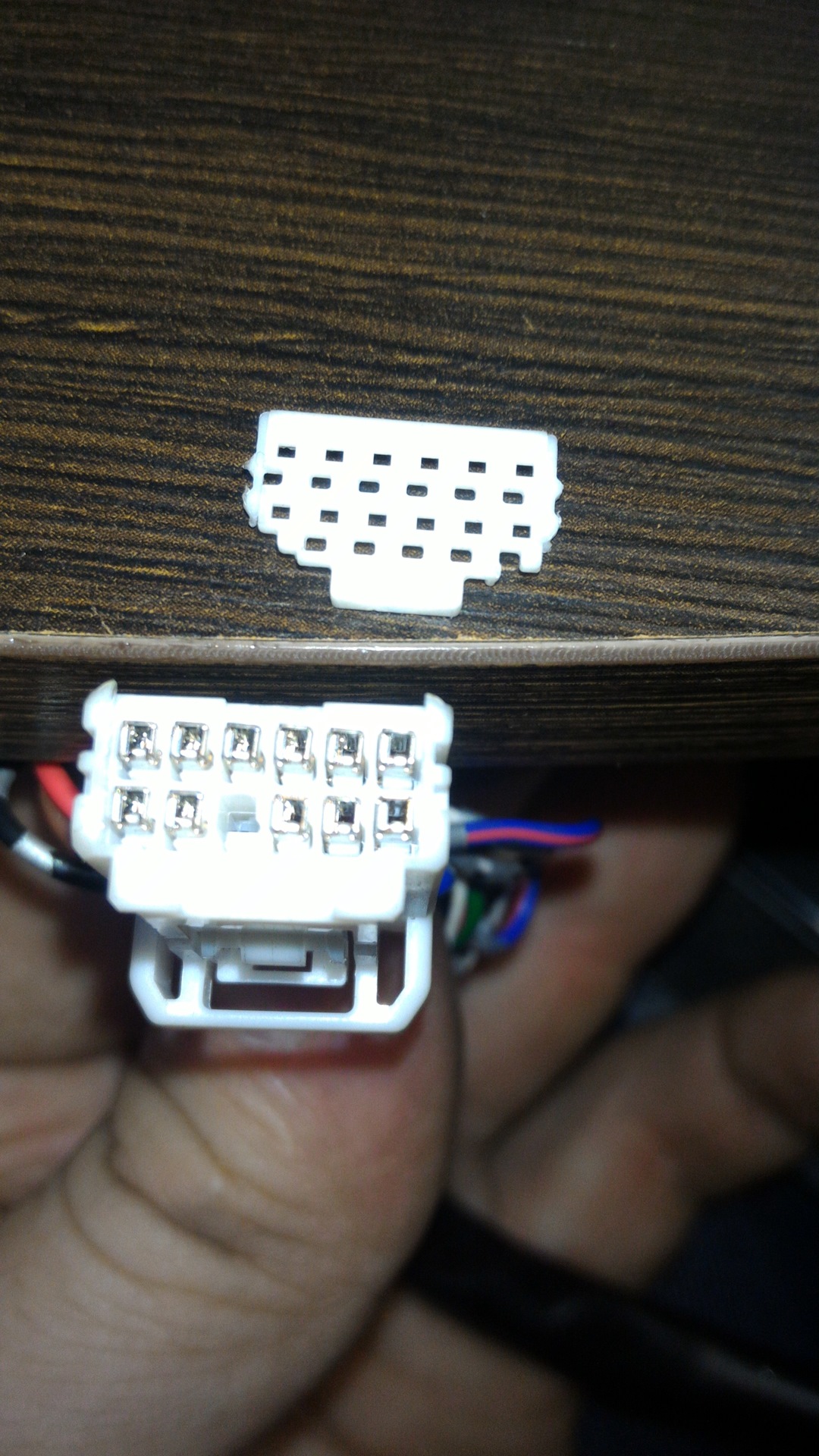

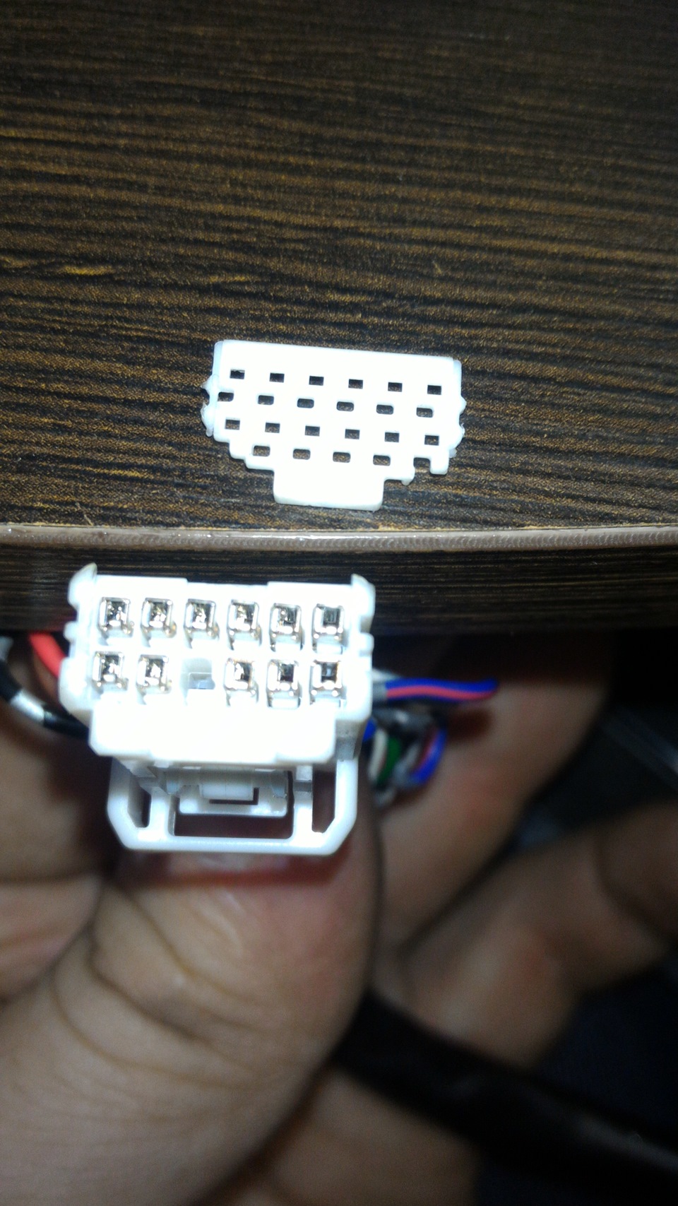

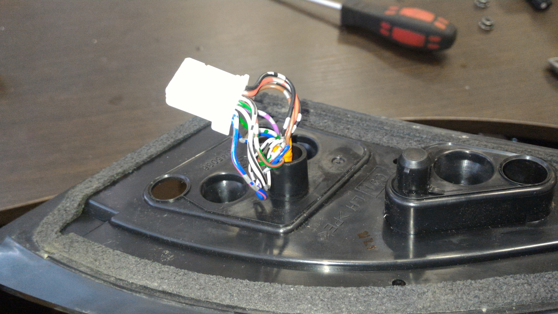

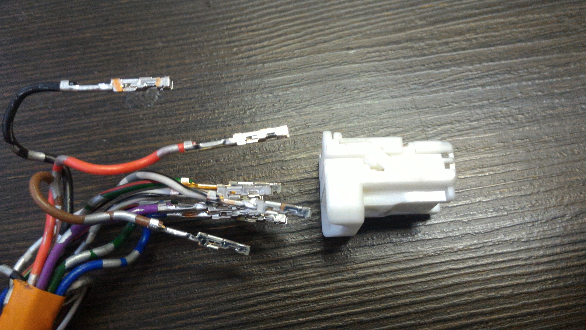

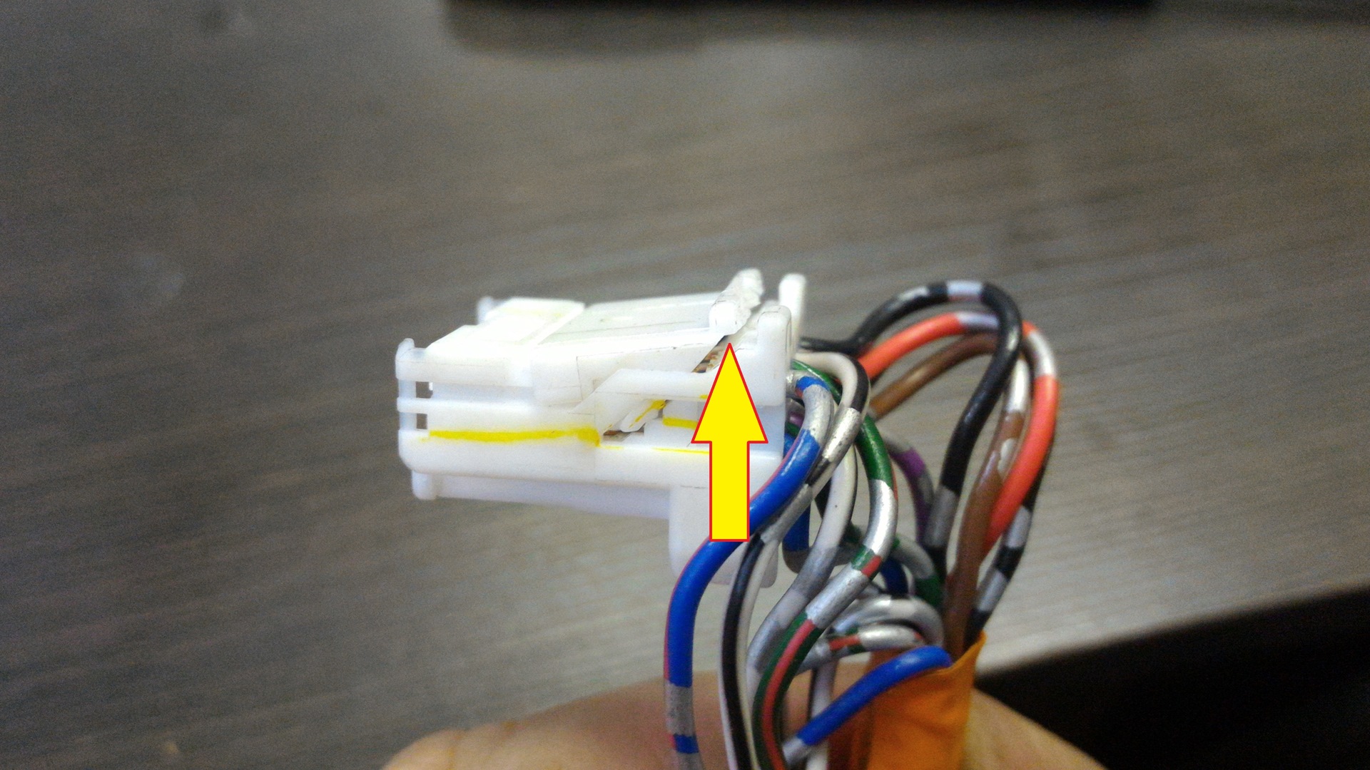

4. Разборка разъёма.
Теперь нужно разобрать разъём, чтобы вывести его из каналов для проводки.
Разбирается элементарно.

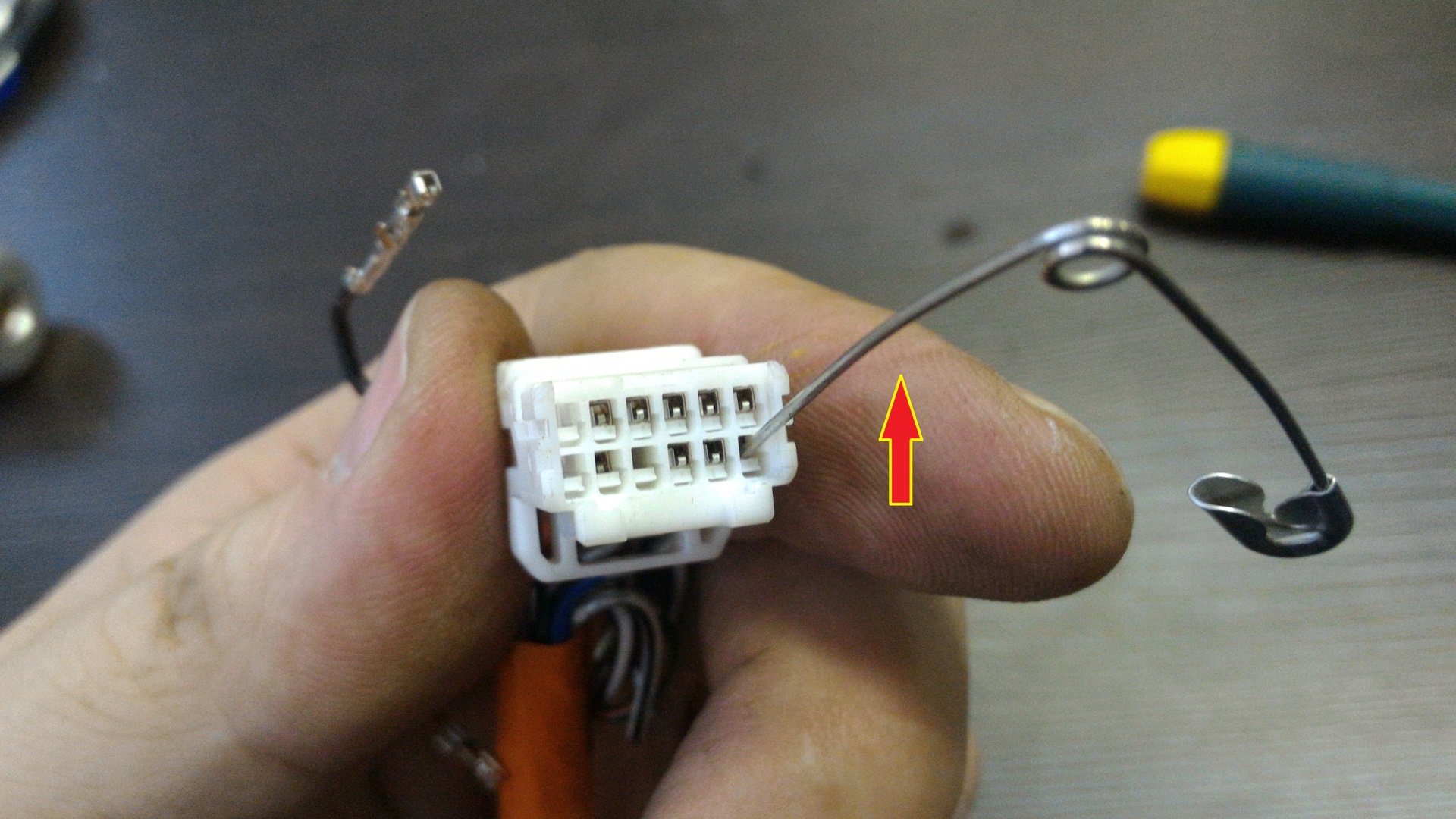

С тыльной стороны есть как бы крышечка — её снять в первую очередь.
Просто поддеть ножичком или спец инструментом. Затем нужно разлочить замок. Так же сверху поддеть остриём ножичка и приподнять буквально на пол-миллиметра.
Поднять в параллельное разъёму положение. Дальше вооружаемся иголкой или булавкой и движением снизу-вверх разлочиваем внутренние замочки контактов.
Ах, да… Не забудьте сфотографировать расположение проводов, перед тем как вынимать их.
Контактная группа вынется без труда.

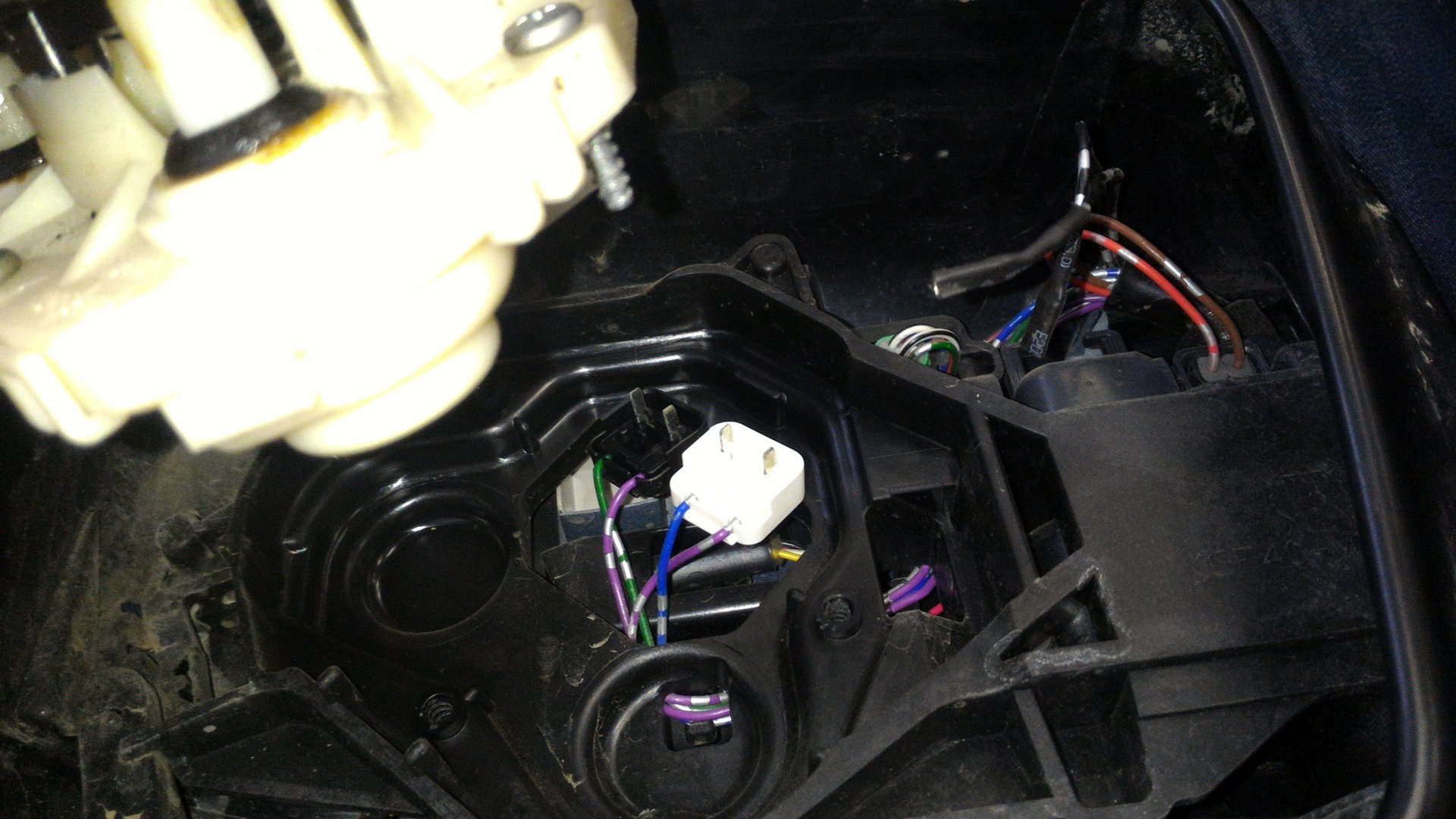

Теперь снимите защитный кожух/пыльник.

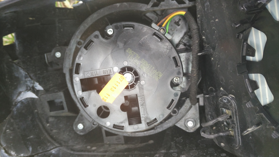

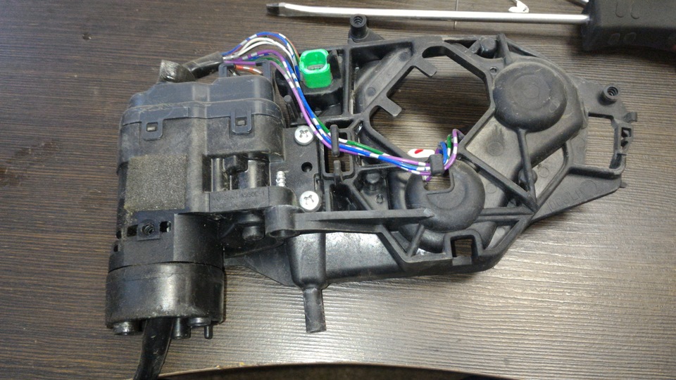

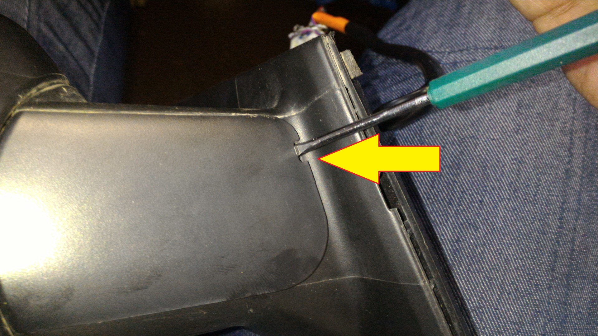

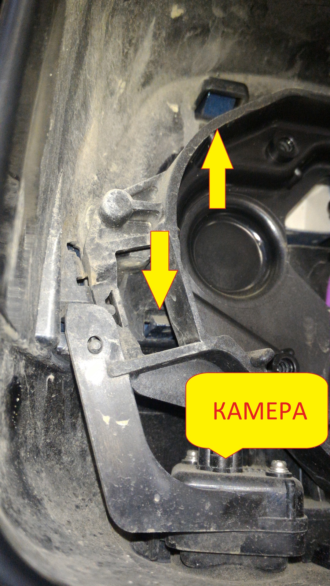

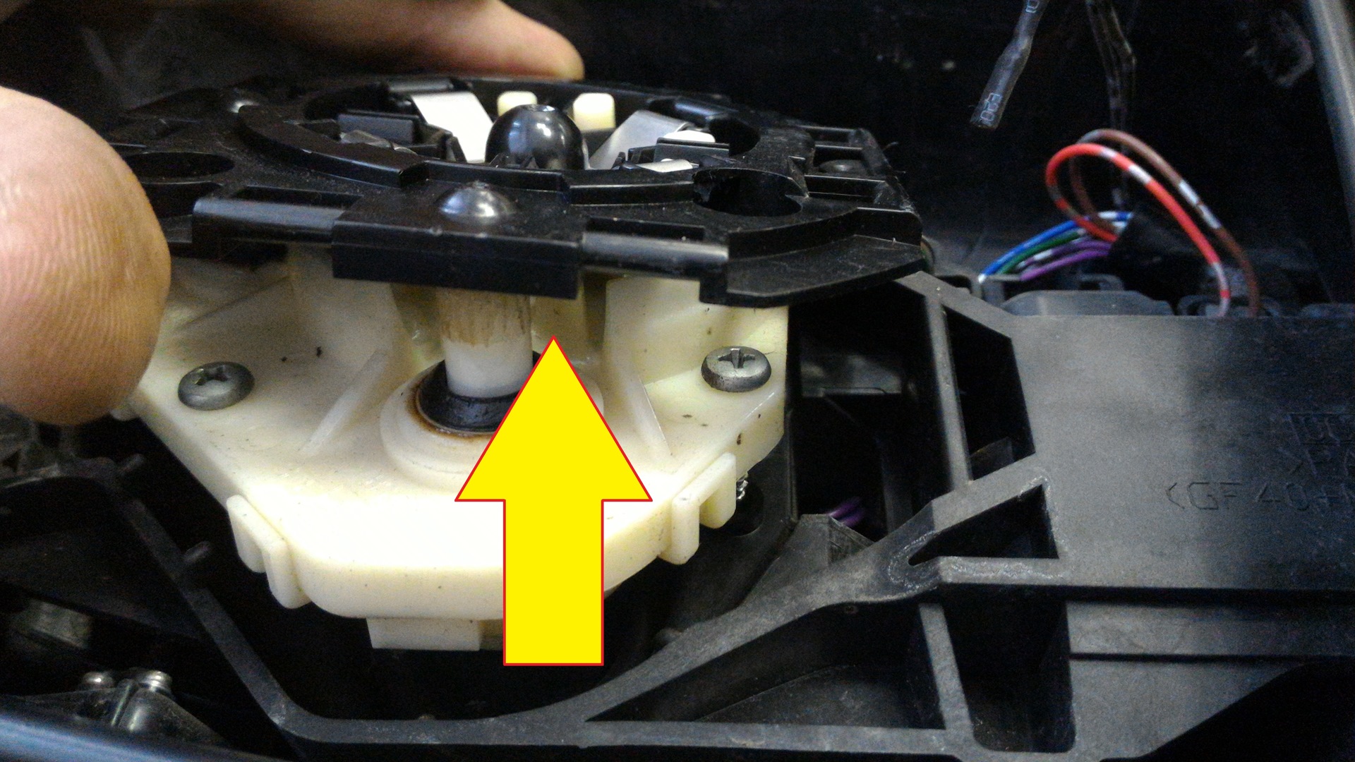

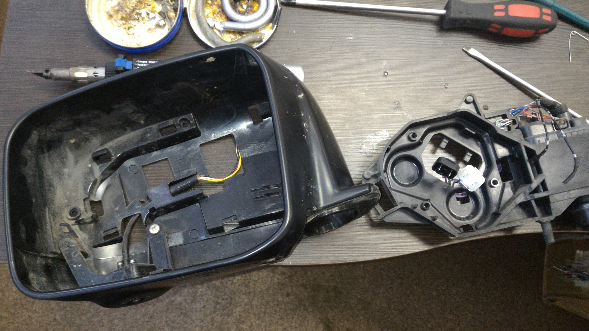

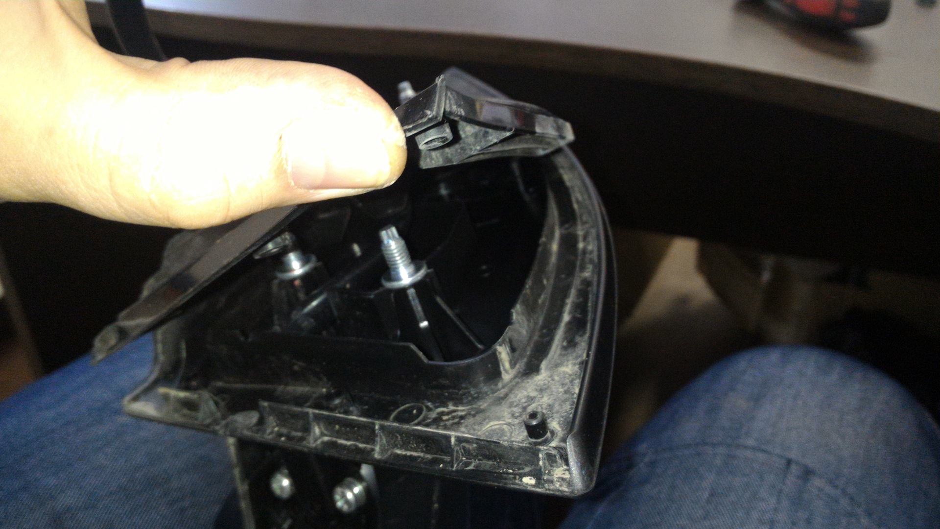

5. Разборка основной конструкции.
Теперь нужно снять заглушку ножки зеркала. Заводите в щель плоскую отвёртку и легонько нажмите.
Заглушка у вас в руках.))
За ней вы увидите три болта, крепящие ножку зеркала к исполнительному механизму складывания.
Их нужно открутить. Всё, можно отсоединять ножку от тела зеркала и вытащить провод.

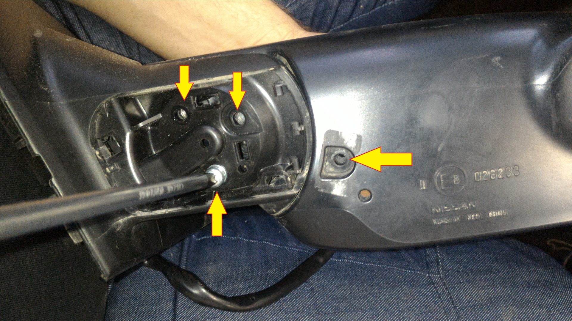

Теперь нужно открутить три шурупа со стороны снятой накладки
и один снизу(он может быть под наклейкой)
. И вынуть из корпуса раму шасси(названия кончились))))
Всё.
Сборка в обратном порядке.

Тут разъём камеры На неё не хватило места в основном посте.
