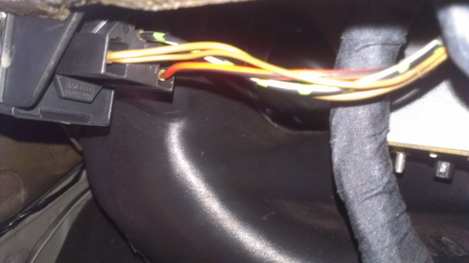

Здраствуйте. Я как то случайно заметил пару раз, что включая поворотники они не моргали на панели приборов, т.е. поворотники и не показывались ни спереди ни сзади. Потом это проходило и все работал нормально. И в один прекрасный день когда я ехал на работу перестали работать поворотники и аварийка. Без поворотов очень неприятно ездить и опасно в городе где много машин. Сняв подрулевую полку я нашел реле которое отвечает за прерывание работы аварийки и поворотов, оно находиться слева от руля, где то под воздуховодом.
Подергав фишку 3-х контактную повороты и аварийка снова заработали.

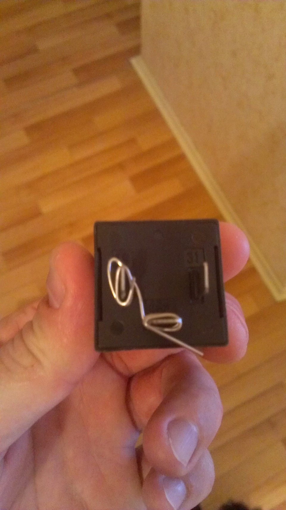

Т.к. ехать без поворотов ехать опасно, необходимо замкнуть контакты 49 и 49а
Я замкнул скепкойБ и подключил фишку как было раньше. Теперь при включении поворота поворотники загораются и не гаснут, но при переключении рычака поворота вверх и вниз повороты мигают синхронно. Таким образом можно безопасно ехать, повороты и аварийка работают при переключении рычагов вручную вверх и вниз.
Как только повороты заработали, стало ясно что вышло из строя реле. Купил новое поставил на место, и стало все работать как надо, и щелчки реле слышно хорошо. Из чего можно сделать вывод, что если не слышно щелчков реле, и при замыкании контактов 49 и 49а повороты и аварийка начинают работать, то нада менять реле.
