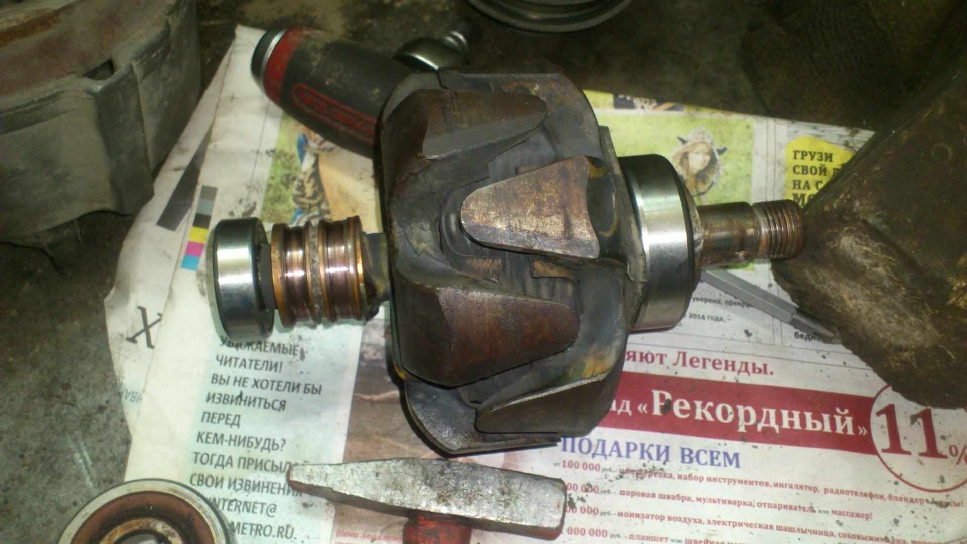

Всем привет кто читает мой журнал, на днях загудел подшипник на генераторе задний.
Решил заменить сразу оба по каталогу указаны 203 и второй не как не понятный.
решил посмотрю и куплю второй по образцу вот разбираю и
и оказывается что там стоять 201 и 303 побежал по магазинам
через 3 магазина все купил
201 стоит 200руб
303 стоит 300руб
тут же приступил к сборке
вот все собрал
Теперь все работает как часики, и я очень доволен.
P.S. Всем ровных дорог!

Колечки зря не поменял! Им уже пора
чтож токосъемные колечки не поменял?
во первых их у нас тяжело найти, во вторых мне их еще на 10 лет хватит а там уже разберу поменяю его разбирать 10 минут!)
во-первых, на 10 лет их не хватит — там меди осталось не столько сколько ты думаешь — износ уже критический
во-вторых, их доставать не надо — заказал в магазине и все
в-третьих, чтобы поменять тоже нужна внимательность, а не 10 минут времени
Хотя, кому как…
Спасибо хороший совет приму к сведению!)
Я бы и кольца проточил. Все равно разобрано было
Я вал в дрель зажимал и напильником такие дорожки стачивал до ровной площадки, но думаю разница не велика и так отлично будет.
я тоже думаю!
Вань а дорожкам уже каюк настаёт
Не Серег отвез электрику тот глянул сказал все гуд еще лет на 10)))
