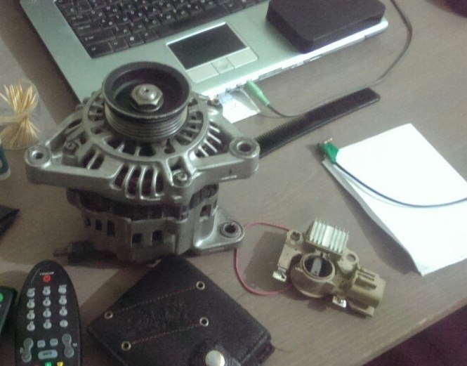

Тока сделал кузов и откуда не возьмись появился … дохлый гена(( Короче пропал заряд, предыдущий хозяин сказал что гену делали, даже бумажка была подходящая, а с виду так казалось будто он новый! Вскрытие показало что ротор паяли(видать для продажи), а так же диодный мост и регулятор напряжения! Короче почти вся начинка! Но потом и подшипники полетели!
По запчастям: ротор — 2000р. мост — 500р. регулятор — 600р. подшипники — 1000р.

Что Гена?! Устал Генадий …
ага, позапрошлый хозяин музыкантом был, лишних проводов было до жопы, напряжение в сети было на минимуме, как тока ревизию навел стало лучше но генка все равно устал
