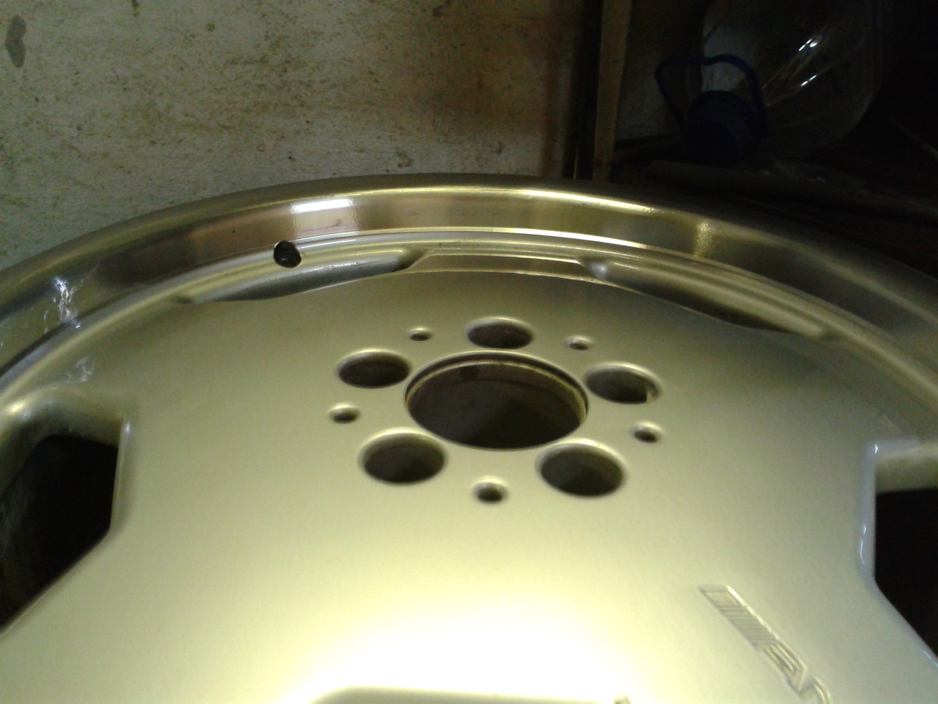

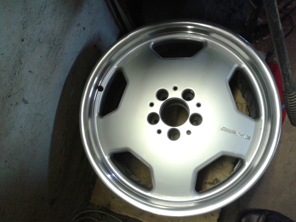

Наконец то я нашёл желаемое, а именно диски аэро моноблок 2 R18, разноширокие.Цена 25 тыс рублей за 5 штук.Диски немного пошарпанные, но я их бережно и аккуратно постарался реставрировать.Полка была вся в бордюрке, кто их юзал и как я не ведаю, но очень жёстко.Работал в основном Makita под разный образив, а так же полировка разными пастами и покрытие лаком, а так же финальная полировка центров, с предварительным матовлением.На всё про всё ушло 8 часов, и куча нервов и матов.Фото мало, но что уж есть))))+фото новой резины

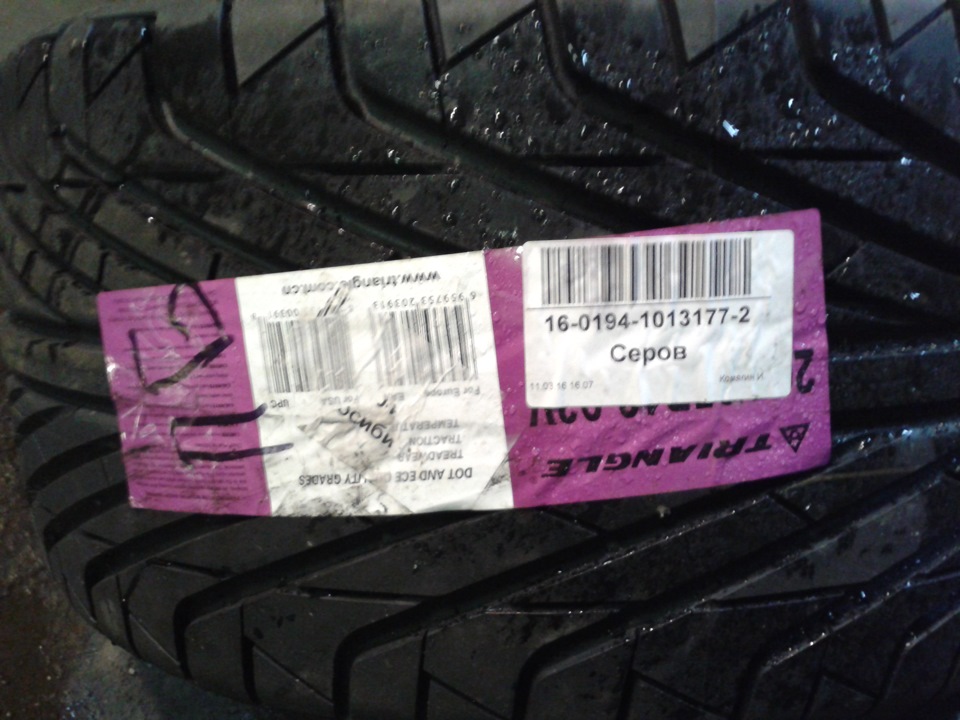

Диски супер, (прочнее обычного литья сказал правщик) а резина отстой. Дорогу держат оч плохо, я пожалел что их купил.

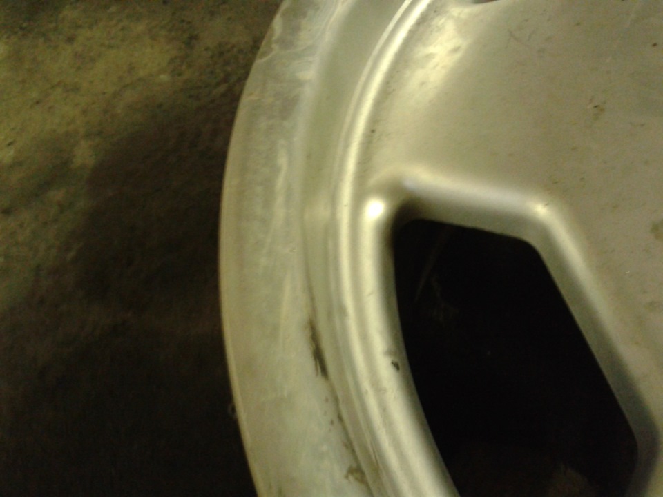

Не подскажешь как бордюрку лечил?
сложный долгий мутный процесс.Нужна дрель или шлиф машинка с различными абразивами, от мала до велика, фракция от 30-3500, губка для полировки, и лак

диски отличные, а вот резина подкачала!
