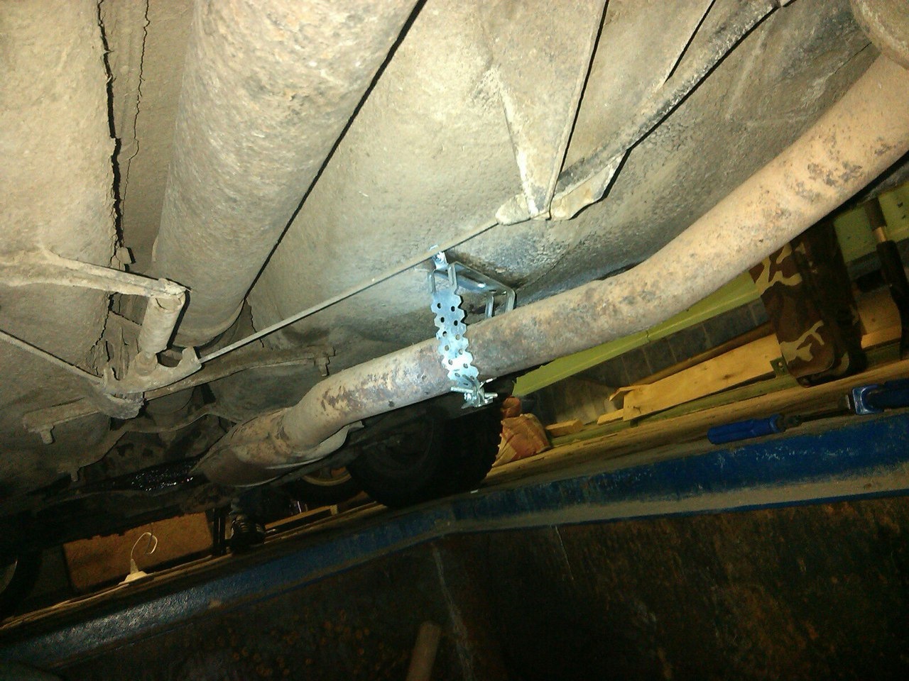

Пробовал проворачивать, как то изгибать, но толку ноль. Нашел в багажнике небольшой профиль, и прикрепил к кузову, отверстия загерметизировал. Получилось довольно таки не плохо, все плотно держится, стал на много выше)) но появился гул при работе мотора, как будто паук чуть наклонился, или что то стало не плотно сидеть на своем месте, даже не знаю что может быть.

Найдём трубу и от колена приварим и будет тебе примоток
жесткой сцепкой выхлоп к кузову лучше не надо крепить. будет грохотать весь кузов) на эластичные типа бубликов зубильных подвешивать надо если заморочится охота. а так периодически поднимать надо выхлоп — затяжку соединений выхлопа ослаблять поддомкрачивать выхлоп и затягивать. но тоже без фанатизма поднимать — расстояние должно быть между выхлопом и кузовом.
Спасибо, попробую сделать)
Теперь почти вся вибрация от двигателя по глушителю переходит на кузов.
снимай эту хрень
Во во, я о том же) спасибо

Да капец, вроде крепко прикрепил, и не висит, но появился гул сильный и кардан начал бить как бешенный, думаю снимать крепления, ибо ездить не айс
