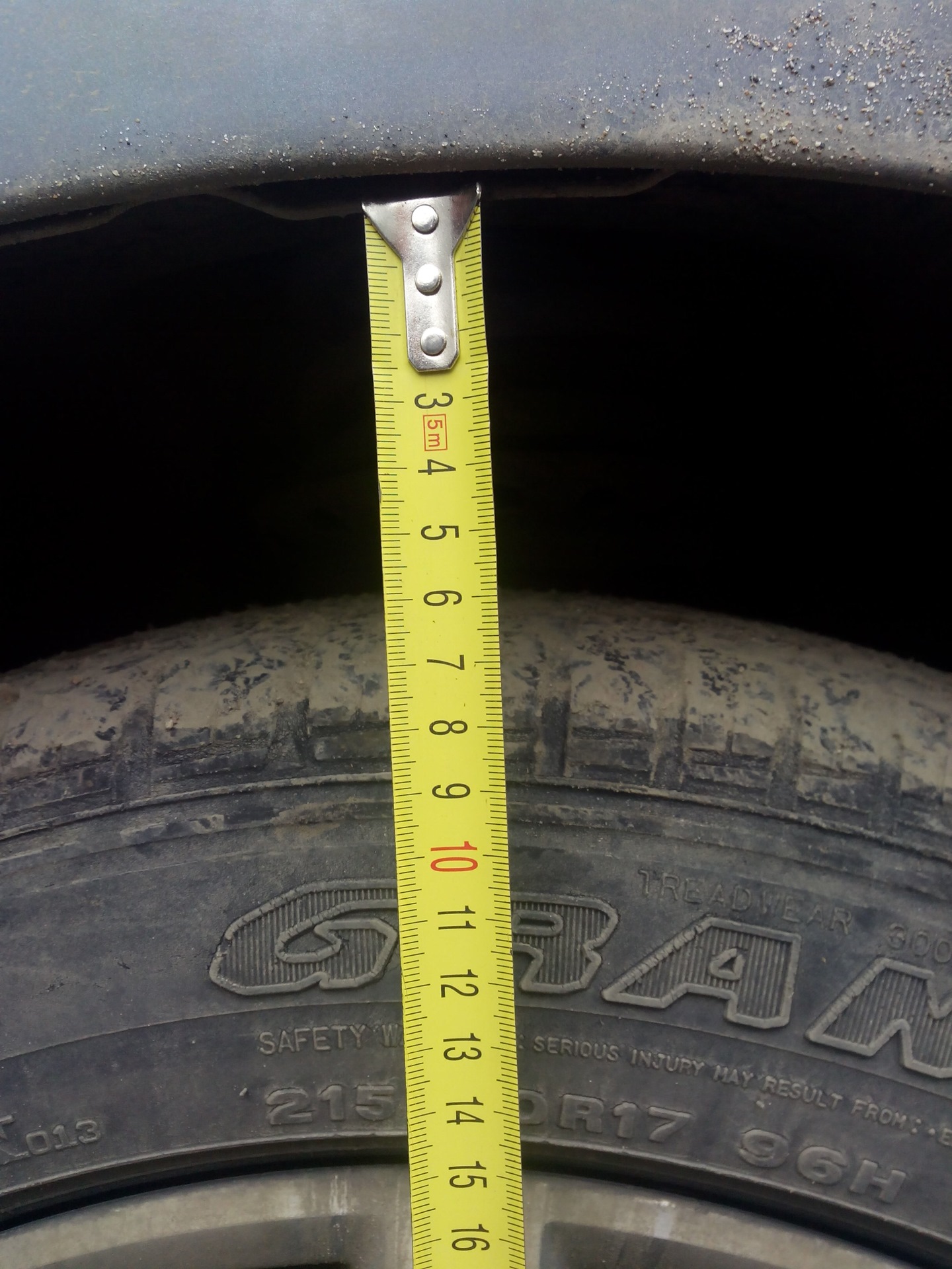

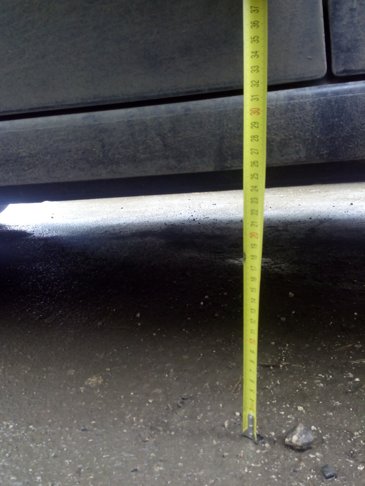

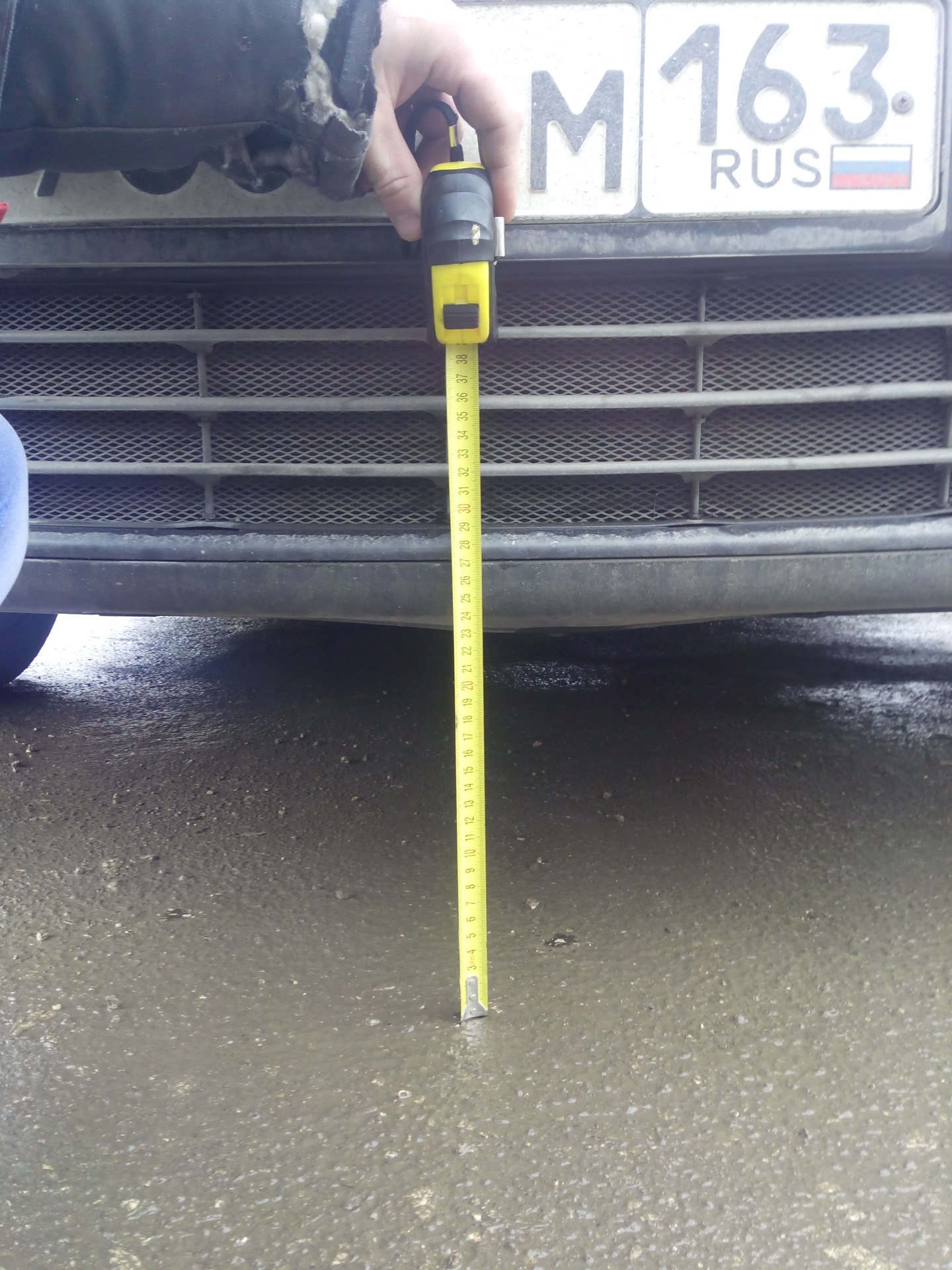

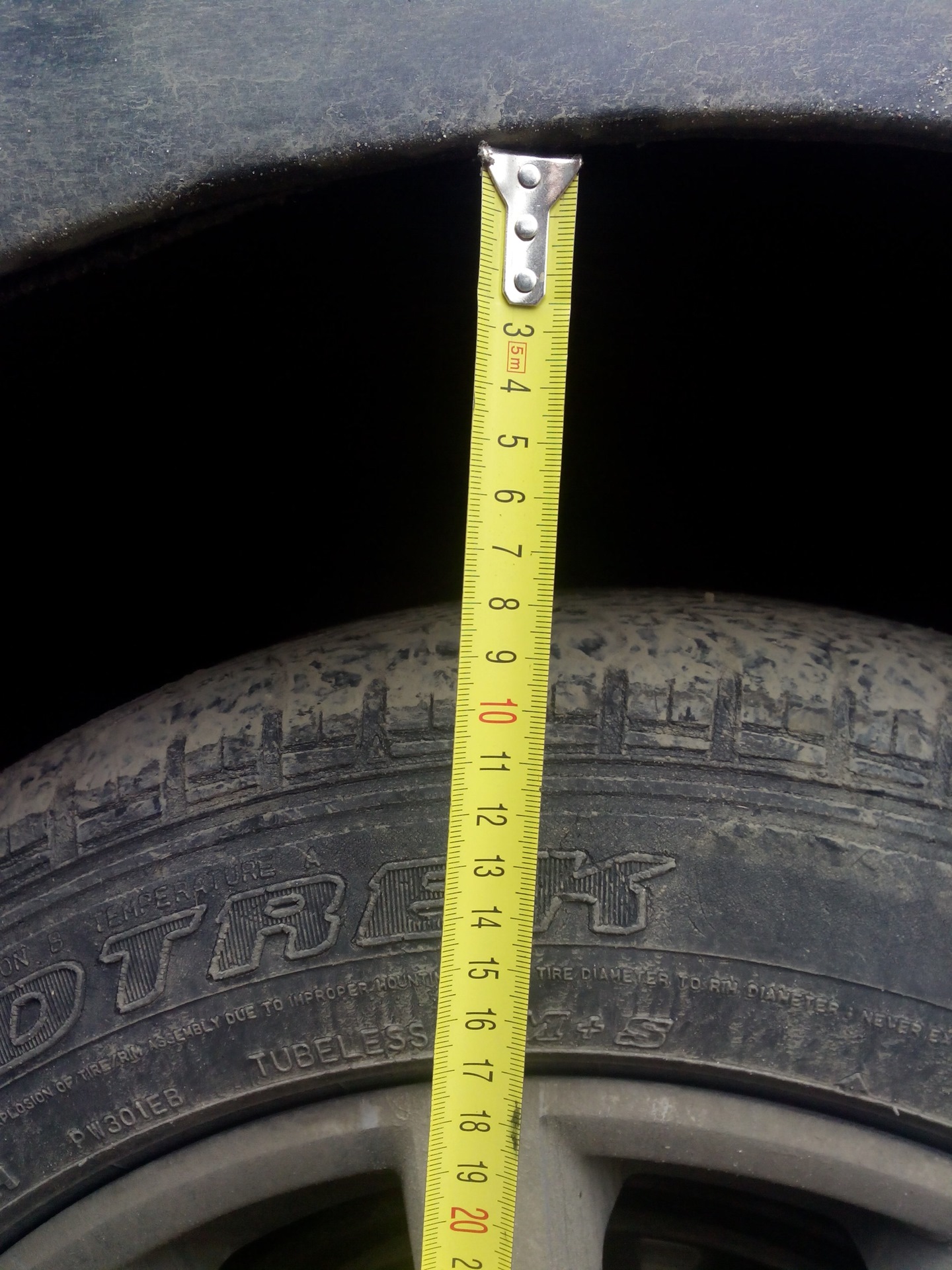

После приобретения авто прошел год, проехал чуть больше 40000 км. Решил, что не лишним будет увеличить дорожный просвет. Установил на СТО комплект полиуретановых проставок толщиной 30 мм — под передние стойки, задние пружины и над опорными площадками амортизаторов. Результатом не разочарован — изменений в управляемости и шумоизоляции не заметил. Размер резины и старой и новой 215/60 R17/
Запчасти на фото: B1211101
