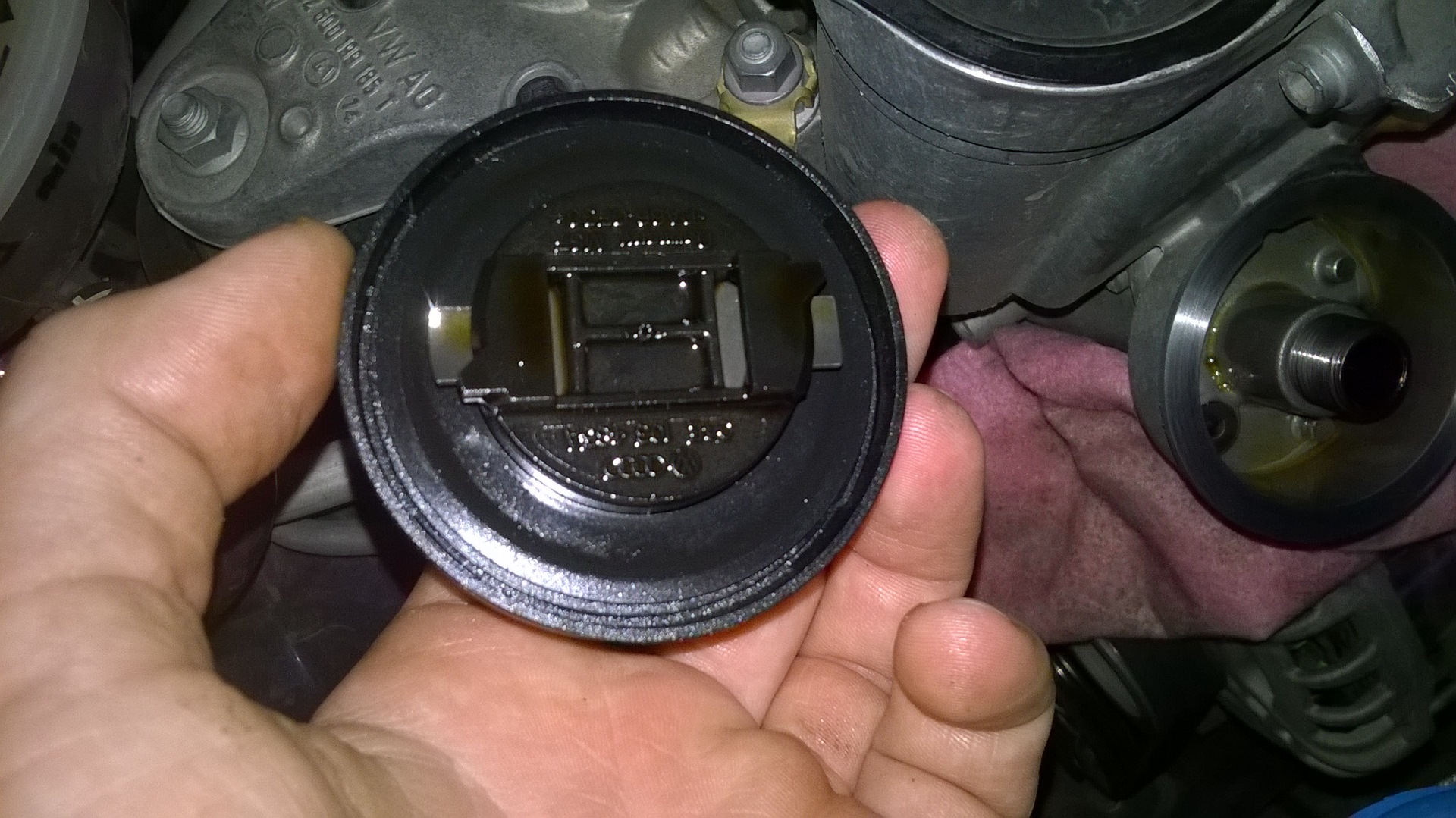

Первое, на что я обратил внимание после заливки — на заливной крышке масла было очень мало, словно оно туда только испарением и конденсированием доходит.
Спрашивал где мог, мол — нормально ли это, но внятного ответа не получил.
Но этот факт потом мне помог косвенно определить источник беды.
Вроде бы, подчеркиваю, ВРОДЕ БЫ, у меня на Shell-е там все маслом закидывалось, в том числе и крышка… По крайней мере уплотнительная резинка крышки точно была в масле на Шелле.

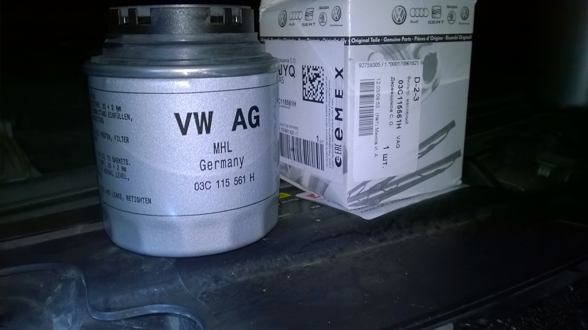

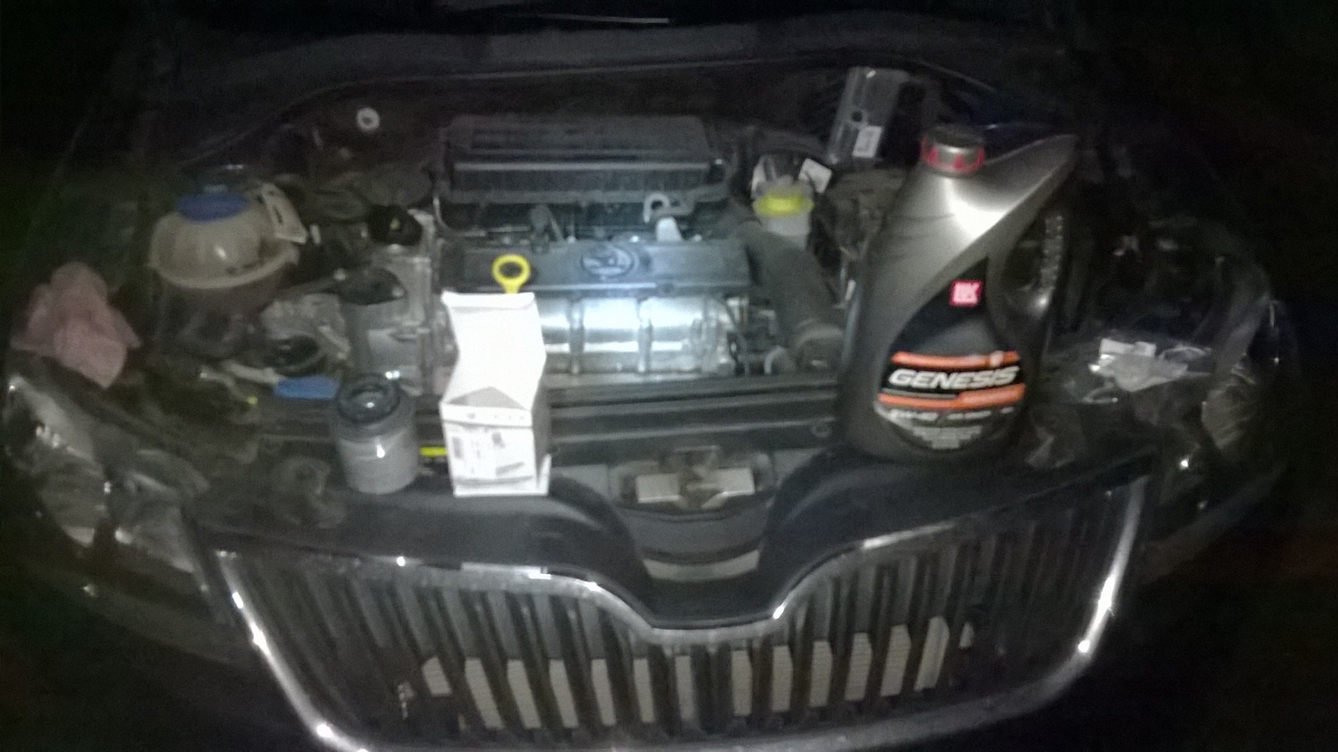

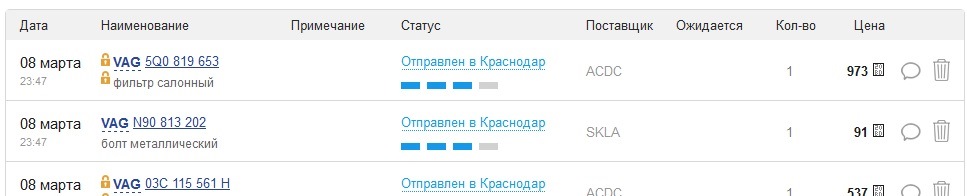

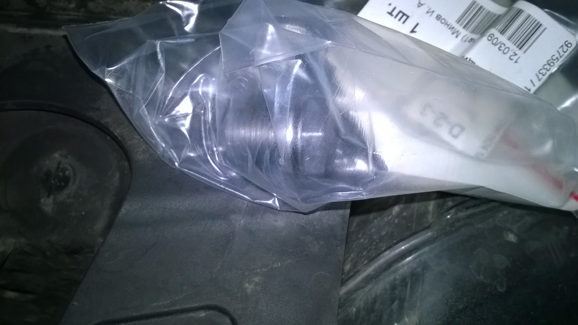

Для проверки моей сумасшедшей теории (точнее — трех) и я купил на Emex-е оригинальный масляный фильтр (03С 115 561 H) и пробку поддона (N90 813 202) .
Обошлось удовольствие в 628 рублей. Заодно заказал еще кучу хлама (в те выходные я изрядно провозился с машиной, с 11 по 13 марта я запарился так, что еле-еле уговорил себя встать в понедельник на работу ))) )…
Минутка рекламы В хламе оказался и оригинальный угольный фильтр салона, но он не подошел т.к. я ошибся при заказе и заказал фильтр вроде бы от Octavia A7, Golf 7 или Audi A3 последнего поколения… Кому нужен — пишите в личку, код фильтра 5Q0 819 653 Пока продаю за 900 р уже за 850 р. в Краснодаре. Более подробно можно узнать тут и в личке. Если что — я всегда готов выслушать предложения и аргументированно снизить цену или рассмотреть варианты пересыла. Мне он достался по цене в 973 рубля, что конечно же неоправданно дорого за CUK 26009, но это ж оригинал )))
Но в общем весь остальной хлам, что я заказал конкретно к Лукойлу и маслам \ отношения не имеет — потому об этом — в другой раз как-нибудь.

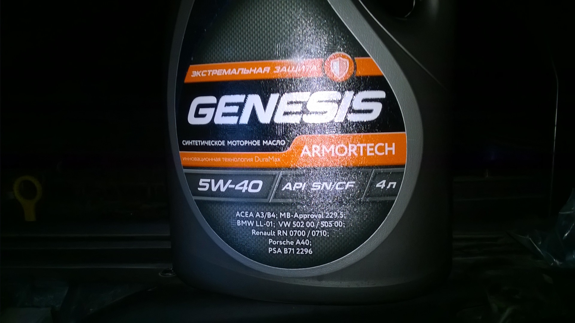

На проверенной заправке○ Лукойла был приобретен такой же как и в прошлый раз Armortech, но за уже вполне приличные деньги — 1740 рублей.

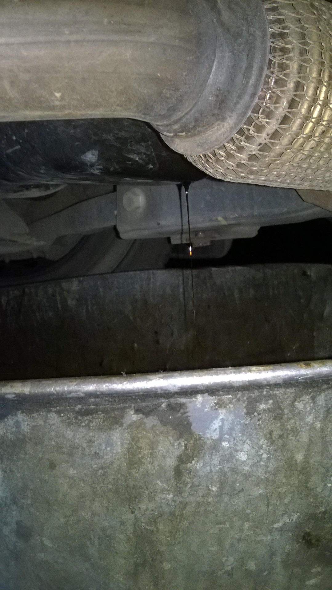

Ну в общем с горой нецензурных выражений и приложенных усилий маслице полилось…

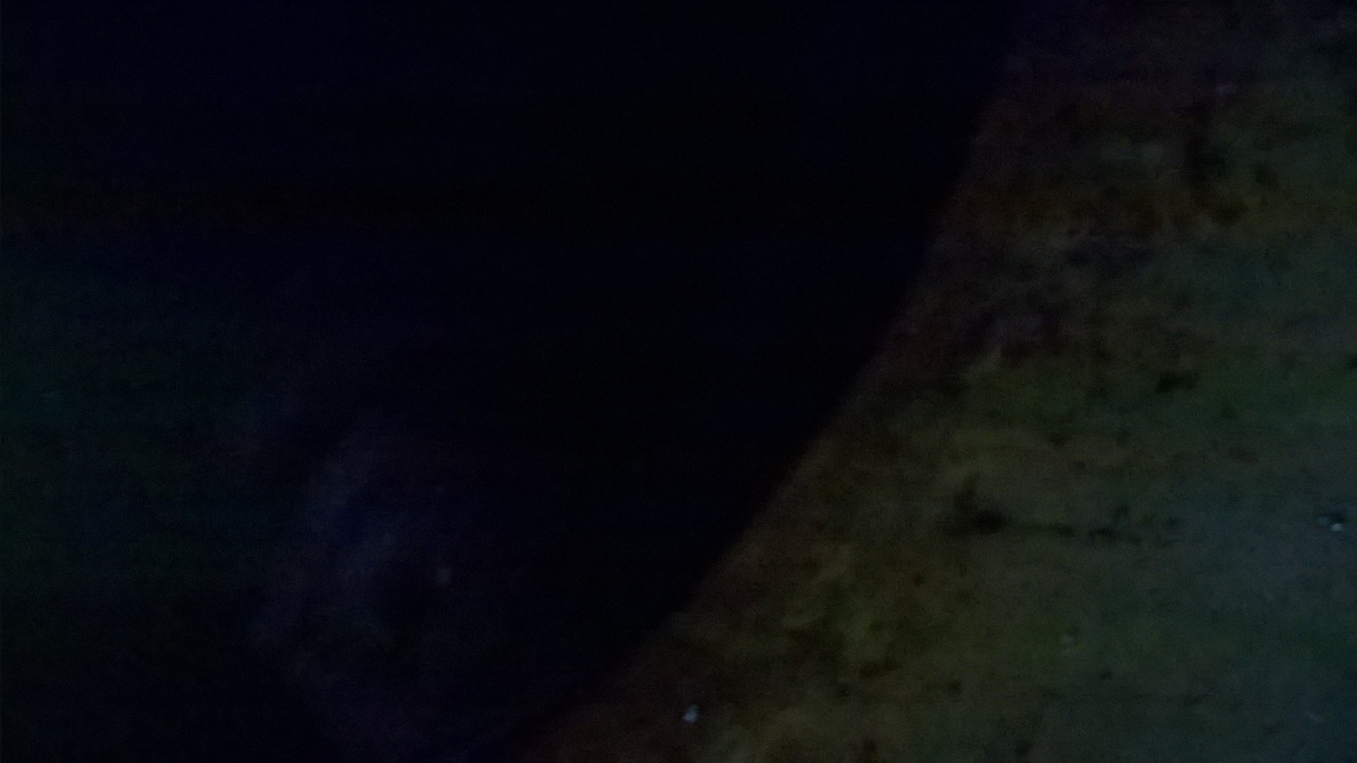

Струя просвечиваться фонариком не хотела… потому сфоткать додумался поздно — фонарь по разными углами и с разных сторон направлял.

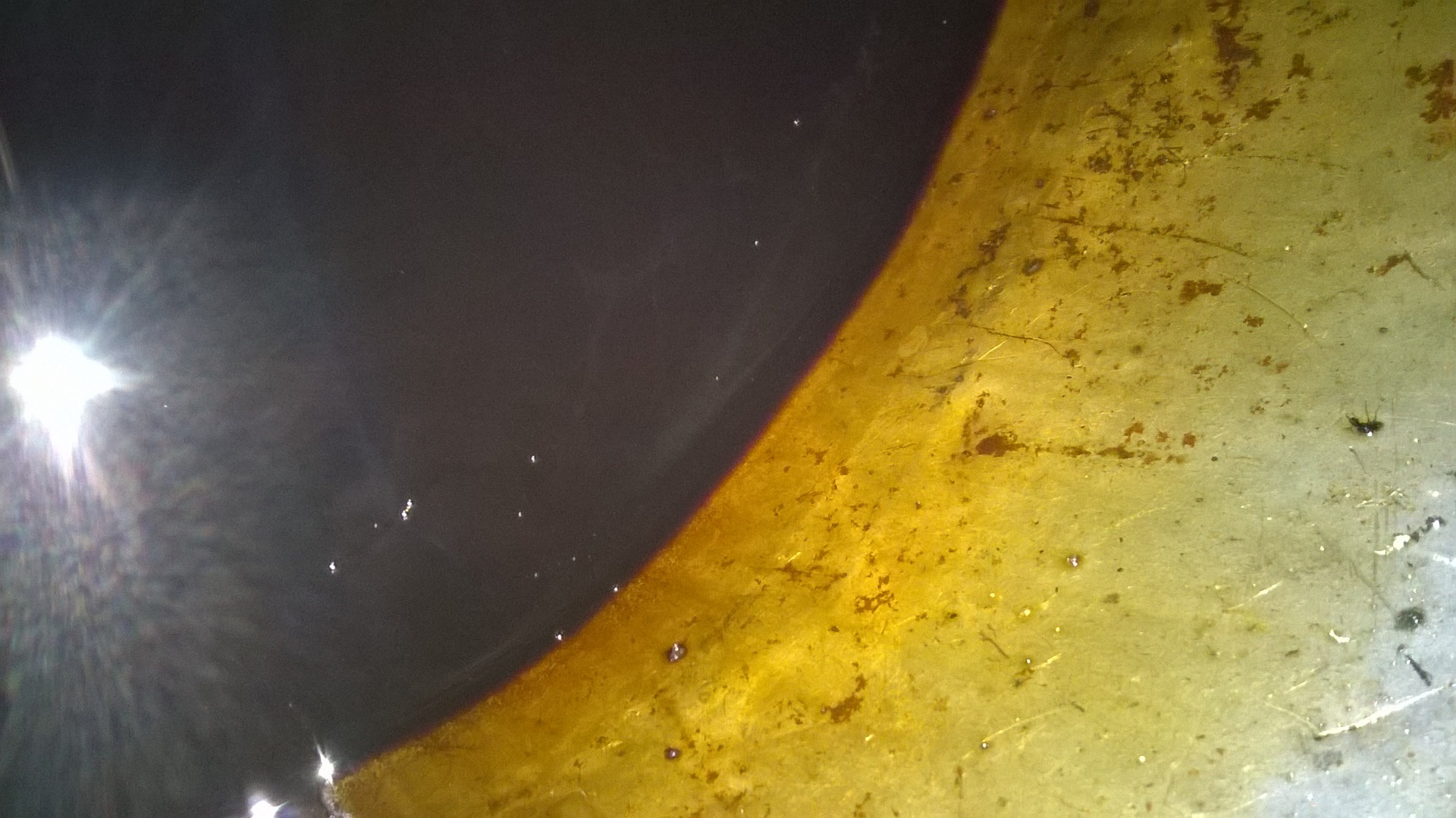

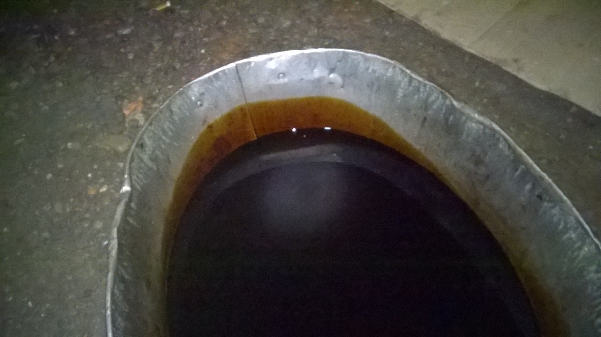

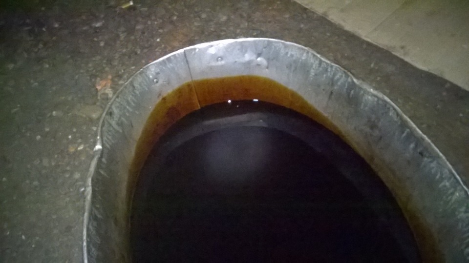

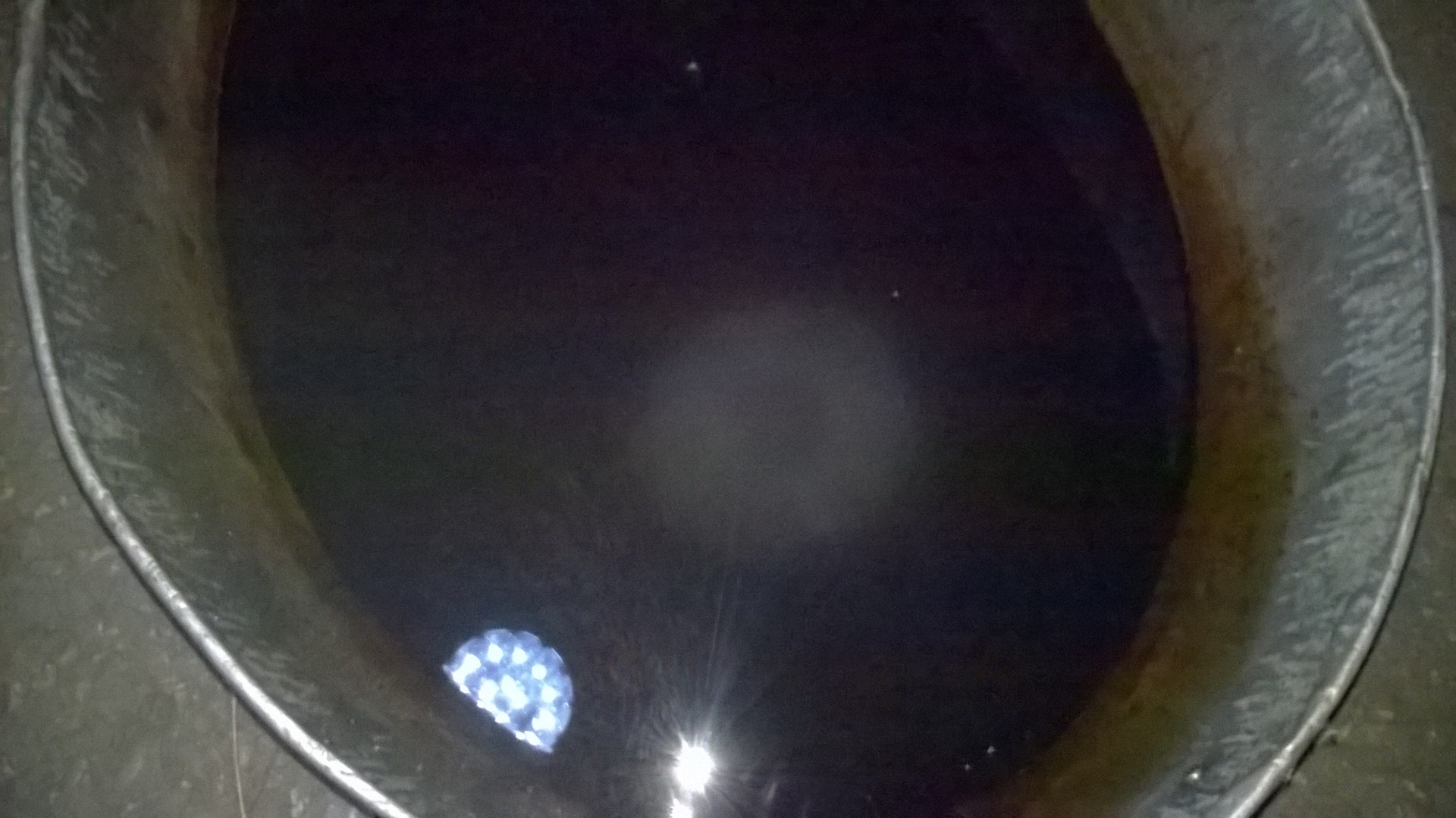

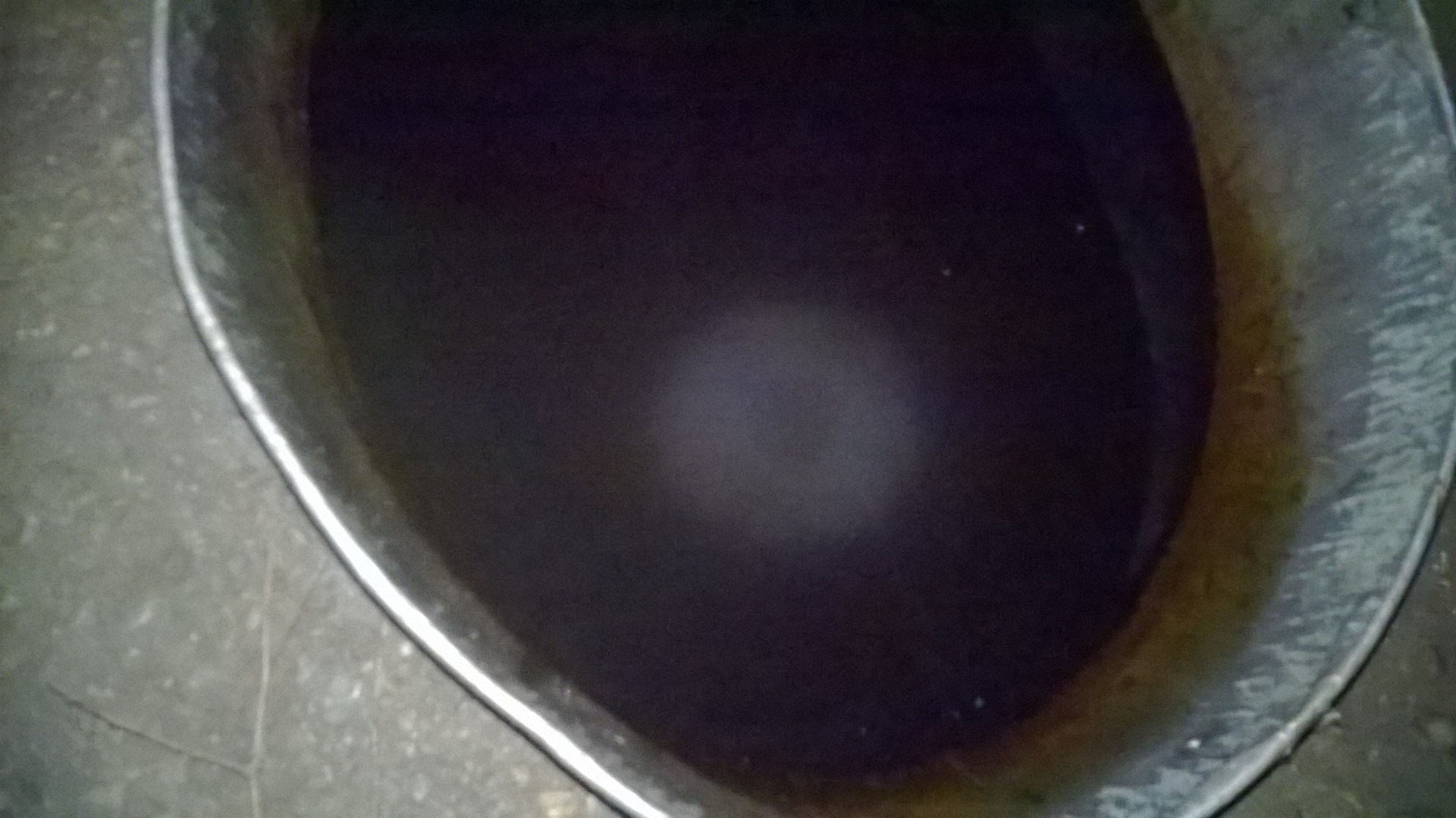

Вот фото в момент слива в таре для отработки:
Прошу заметить — масло проработало 151 час, пробег на нем — 4 114 км…
Оттенок у отработки слегка зеленоватый (естественно, телефон этого не передаст в темное время суток), масло темное, мутное, практически не просвечиваемое:
Если пошевелить его в таре на стенках остается желтоватый, слегка янтарный (забыл сфоткать, но у прошлого Шелла на стенках было практически ярко-оранжево-красное масло, так что тут почти не заметно ))) ) налет:
В прошлый раз фотографировал все уже после того, как под фильтром вытер все, сейчас не забыл — вот такое вот там все )))
При этом гляньте ка, как все блестит под заливной крышкой )))

По идее вся эта высокотемпературная грязь может попасть в гидрачи только через фильтр. Получается, что он уже забит и травит через перепускной клапан? А если просто заменить фильтр (без масла), поможет это устранить стуки?
Тоже теория годная. В любом случае — фильтр ждет замены. Погляжу что будет, если менять только фильтр если гидрики застучал. Пока пробег 65 м.ч. на полартэке, стуков нет.
Но тут тоже за пару поездок фильтр загадится в любом случае, если много дряни в масле
