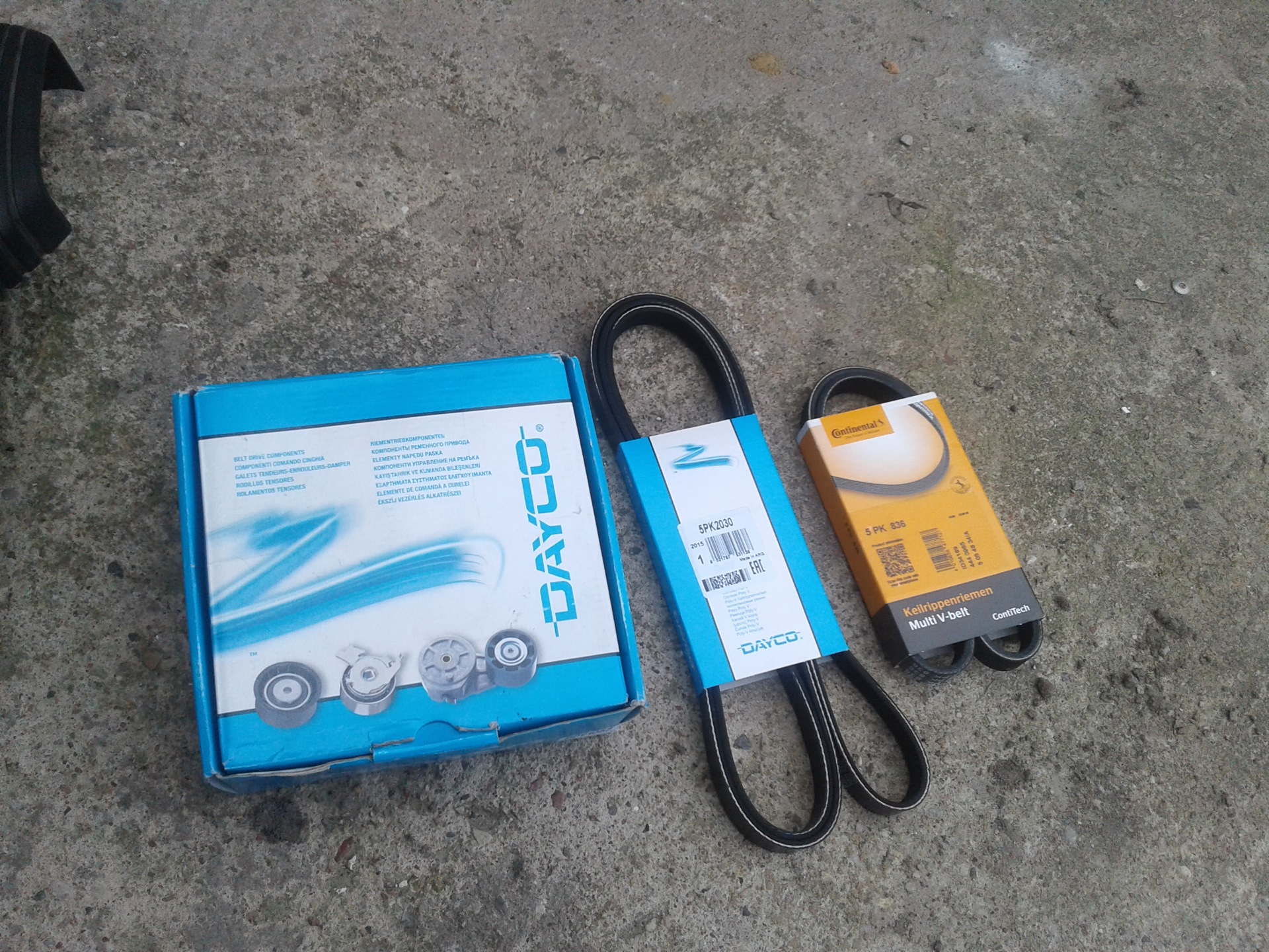

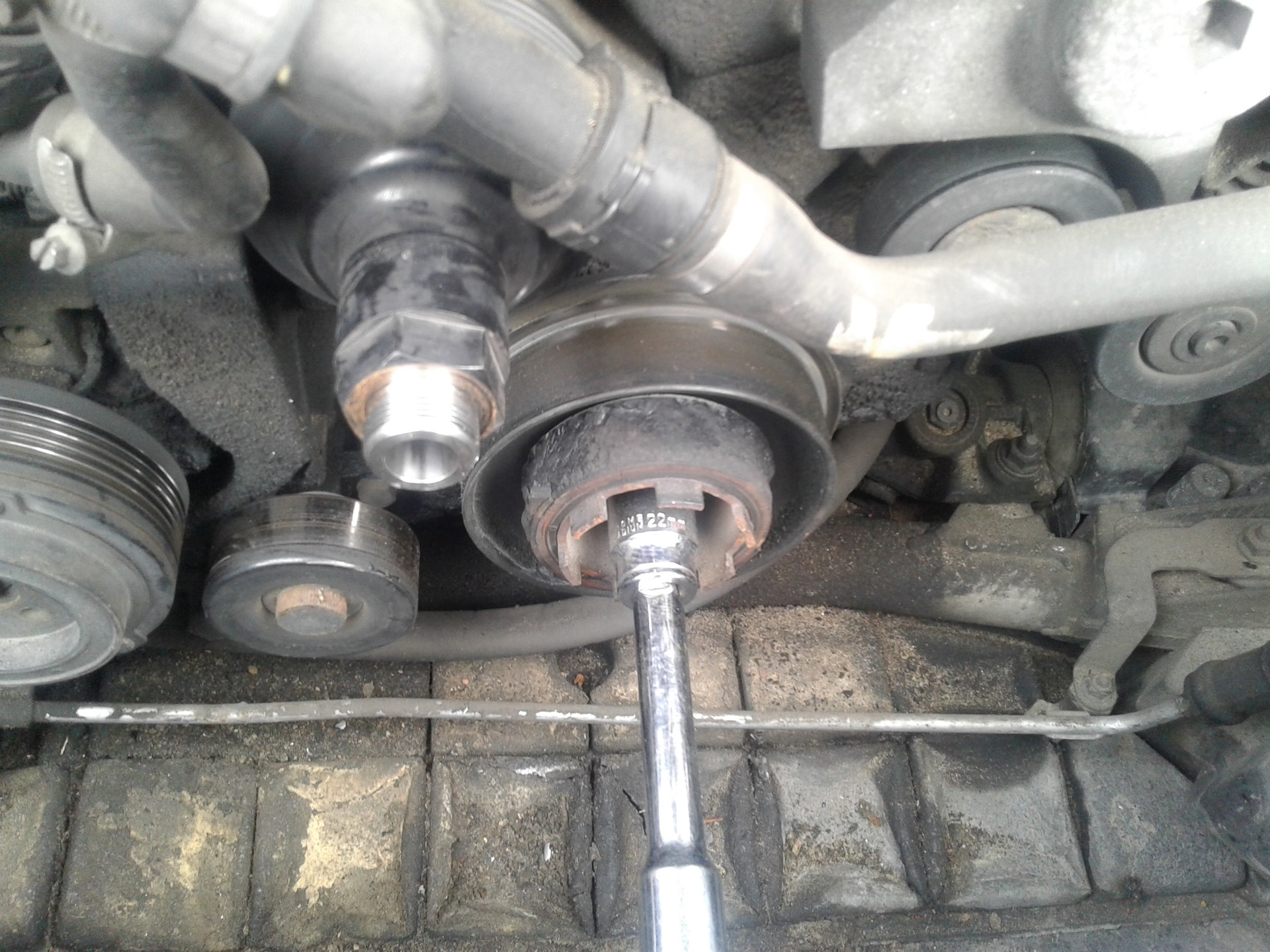

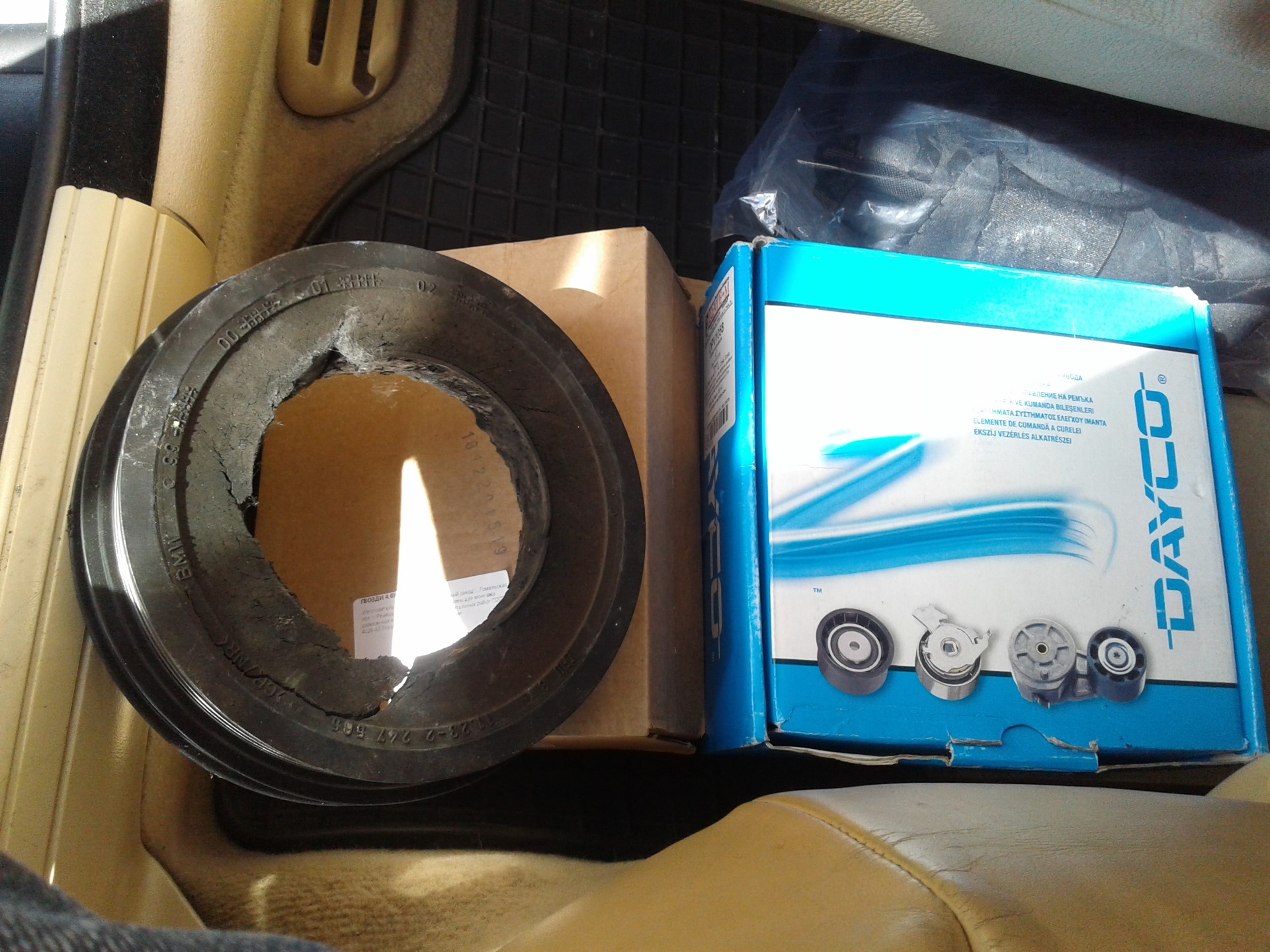

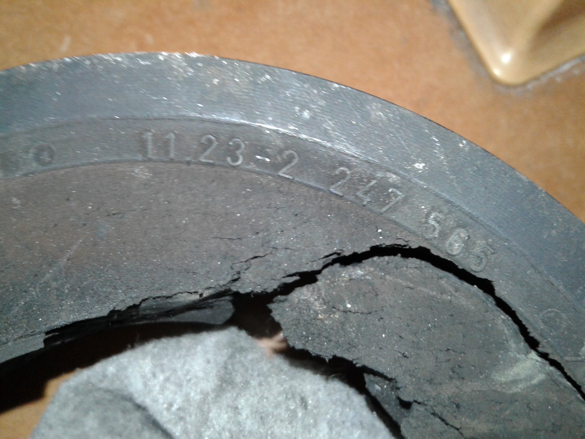

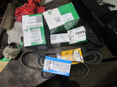

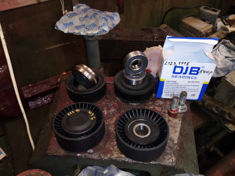

Вот случилась неприятность, сел в машину утром завел прогрел 2 мин. и начал выезжать со двора как внезапно услышал удар и руль перестал крутиться, загорелся на панели аккамулятор, открыл капот и увидел шкив лежит на защите, ну все понятно, поехал на работу на маршрутке . поехал купил шкив, ремни и дождался выходного дня что бы заняться ремонтом . Снятие остатка шкива с коленвала заняло часа 2, так как не было спец. инструмента .
Запчасти на фото: DPV1058
Запчасти на фото: 5PK2030

Да просто устал, резина была вся потрескана
вообще не было ни каких, не шумел, не вибрировал !
Он просто устал)) Вообще конечно неприятная неожиданность. Хорошо что во дворе, а не в пути.
Какие предпосылки были ?
