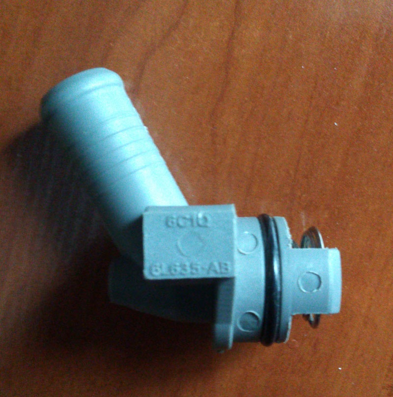

Поменял вчера малый термостат. Места катастрофически мало! Топливные трубки очень мешают. Антифриза слилось 3 литра где то. На всё про всё ушло 3 часа с учётом поиска упавшего болтика и головки)) Коллектор грязный внутри.
Вот что осталось от старого, развалился бедняга:
Греется намного быстрее. Но стрелка поднимается на 1/4 и дальше очень неохотно, можно сказать стоит на месте. за бортом -5. Насколько я понял, на этом дизеле лучшего не добиться без "укутывания" мотора.

какую функцию выполняет этот термостат ? Какой диаметр шланга подключения ?
Так и есть глянул один на 75 градусов второй на 85
Подскажите, я правильно понимаю, термостат этот на Мондео имеет бОльшую температуру открытия нежели транзитовский? Тоже мучаемся с тугим прогревом и падением стрелки.
да, но на прогрев я думаю это не влияет так как он открывается уже при высокой температуре
Может они на разные температуры рассчитаны, номера то разные
Сколько уже ходит термостат? Нормально греется тачка?))
Ходит с момента установки. Греет печка отлично, но это не заслуга термостата.
Когда я покупал этот термостат, кстати тоже оригинал, но с другим номером ford 1128018 (2300 руб.), мне сказали что аналогов нет. Я посмотрел и действительно по моему номеру заменители не выскакивают. Увидев эту тему, подумал что это не оригинал, забил на exist номер и о чудо мало того что он стоит почти в 2 раза меньше, так еще и заменители по 600 руб. есть. Где ты раньше был?)))) А термостат этот бьётся как transitовский.
Да, брал именно от транзита. Заказывал на autodoc. Надписи на транзитовском и оригинальном от мондео 1 в 1. Так что номера разные, а в пакетике один и тот же термостат. И цена приятная — 15$ где то.
Тоже сменил малый термостат, эфект почти нулевый… до 60 грееться быстро, а до рабочий температуры надо кочегарить. Термостат оригинал тоже брал
У меня теперь тоже так. На разваленном термостате вообще не грелась.
до 90 догоняет?
Пока что на улице минус, до 60 довольно быстро поднимается, а выше уже не охотно, может ещё чуть чуть. До этого вообще не грелась. Но у меня не защиты мотора, не картонок.
