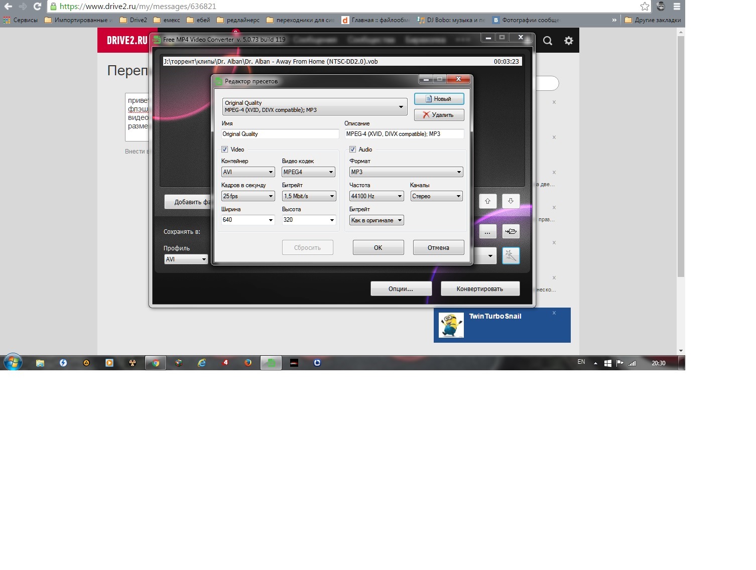

Так и в моем случае. Протестировав диски с видео в форматах DVD и остальных, отобрал, те что дают возможность смотреть в машине. После этого скинул один фильм на флэшку, чтобы в машине протестить и каково было мое изумление, года ГУ отказалось его воспроизводить.
Открыл свойства файла запомнил показатели и в конвертере попробоал с такими же сделать другой фильм, а так же несколько клипов.
Клипы пошли, но в режиме съемки камер наблюдения- пару кадров и потом зависание, потом опять несколько кадров, звук шел без тормозов.
После обращения к AndreyLevashov я смог победить в борьбе и теперь могу смотреть видео и с флэшки.
Для тех, кто так же мучается скину сюда параметры.
Флэшка обязательно должна быть формата FAT32.
видео формат AVI.
размер кадра я поставил 640*320
частота 25 к/с
видео кодек mpeg4
битрейт видео 1,5 Мбит/сек
по звуку:
формат мр3
частота 44100
битрейт -как в оригинале.
ну и картинку из конвертера.

Я когда Prology себе купил тоже долго мучался с конвертером, пока не нашел оптимальные параметры видео для магнитолы
так самое обидное, что с диска читает большие параметры без тормозов.
Привет) а я со своим пионером 5700 решил проблему по другому, просто установил прогу для закачки видео с вк и ютуба и качаю в разрешении 360p mp4 — хавает на ура)
ну я конвертил из тех, что уже были скачаны, и в основном это были коипы в HD.
Твой вариант, хорош, взял на вооружение !)
