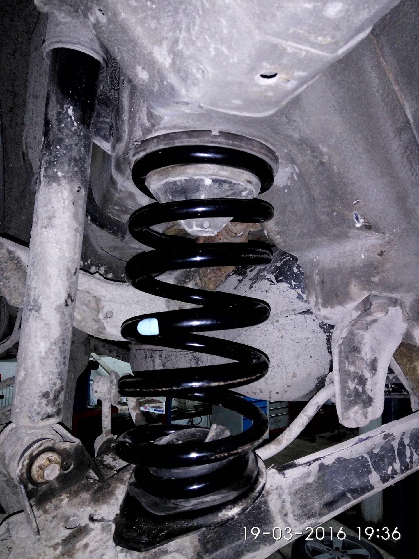

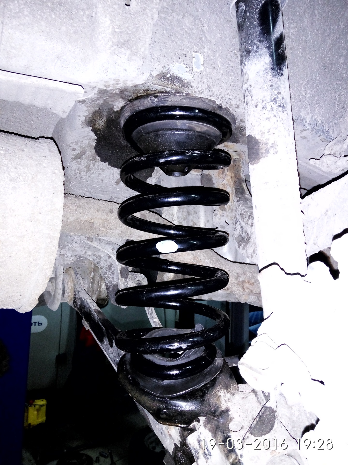

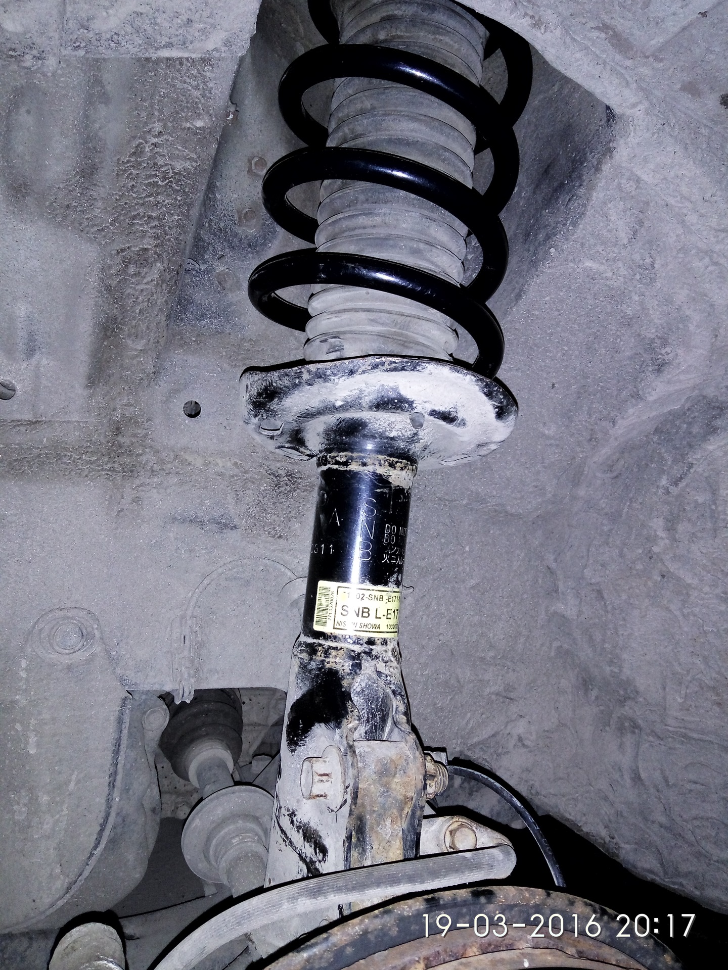

Началось все после того как я сделал шумку!

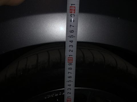

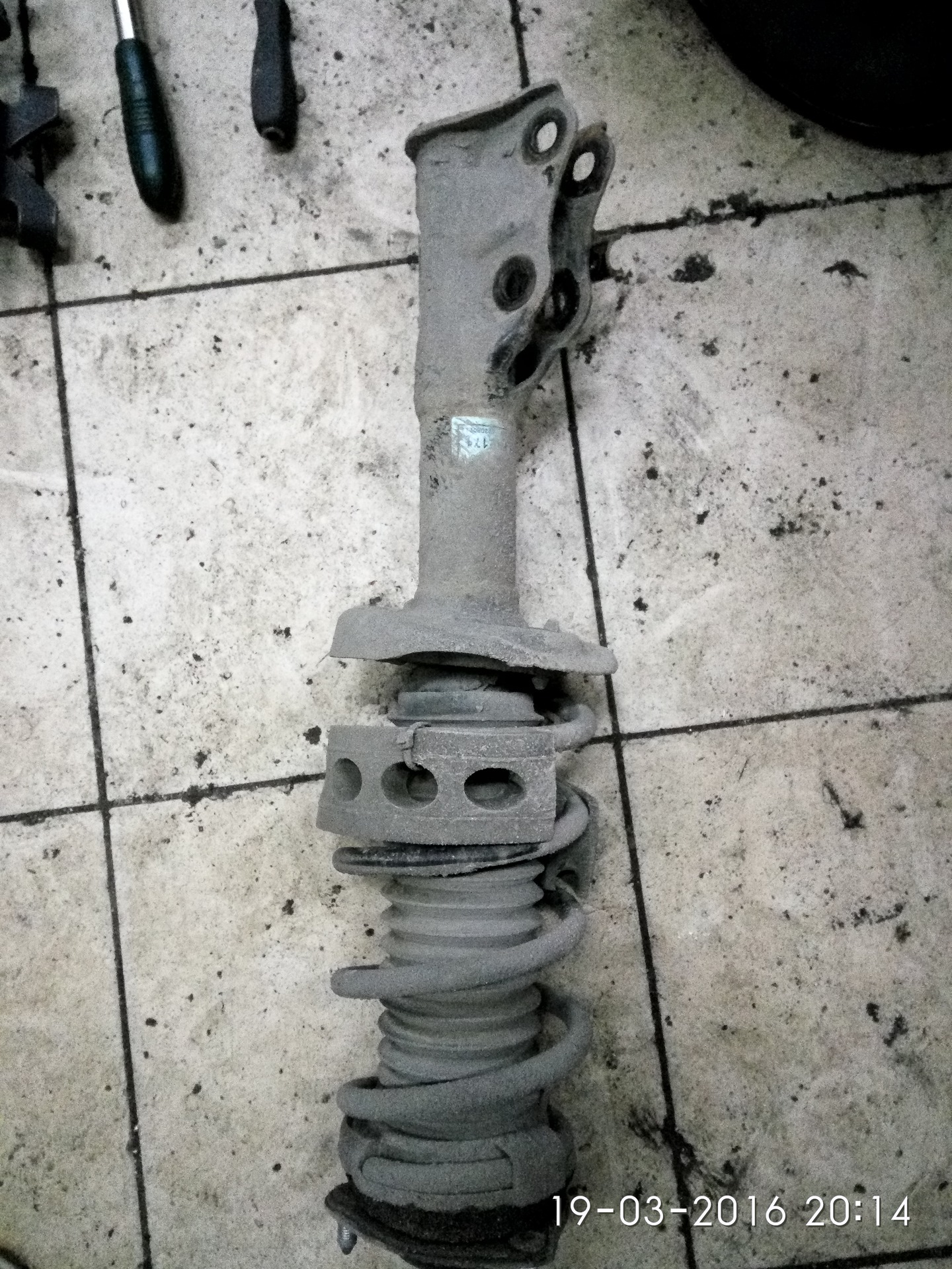

Просело всё, что можно. Решил с экономить и поставить пружины от Клаксон. Они просели ещё хуже чем сток! Заказал там же усилиные. Поставил один фиг колёса в разные стороны. Ждал пока совьют на заказ еще мощьнее. Но меня кормили завтраками. Плюнул на всё заказал комплект от SI 4d. Поставил доволен как слон. Они совсем не жесткие просто более упругие.
Послушайте меня, пожалуйста не ставьте на цивики пружины от сторонних производителей. Они никогда не будут работать как должны.
Итого: …
пружины 16700
Установка(работа)5200
Номера пружин…
Задние пружины.
52441-SNX-A01
Передние пружины.
51401-SNX-A02
51406-SNX-A02
