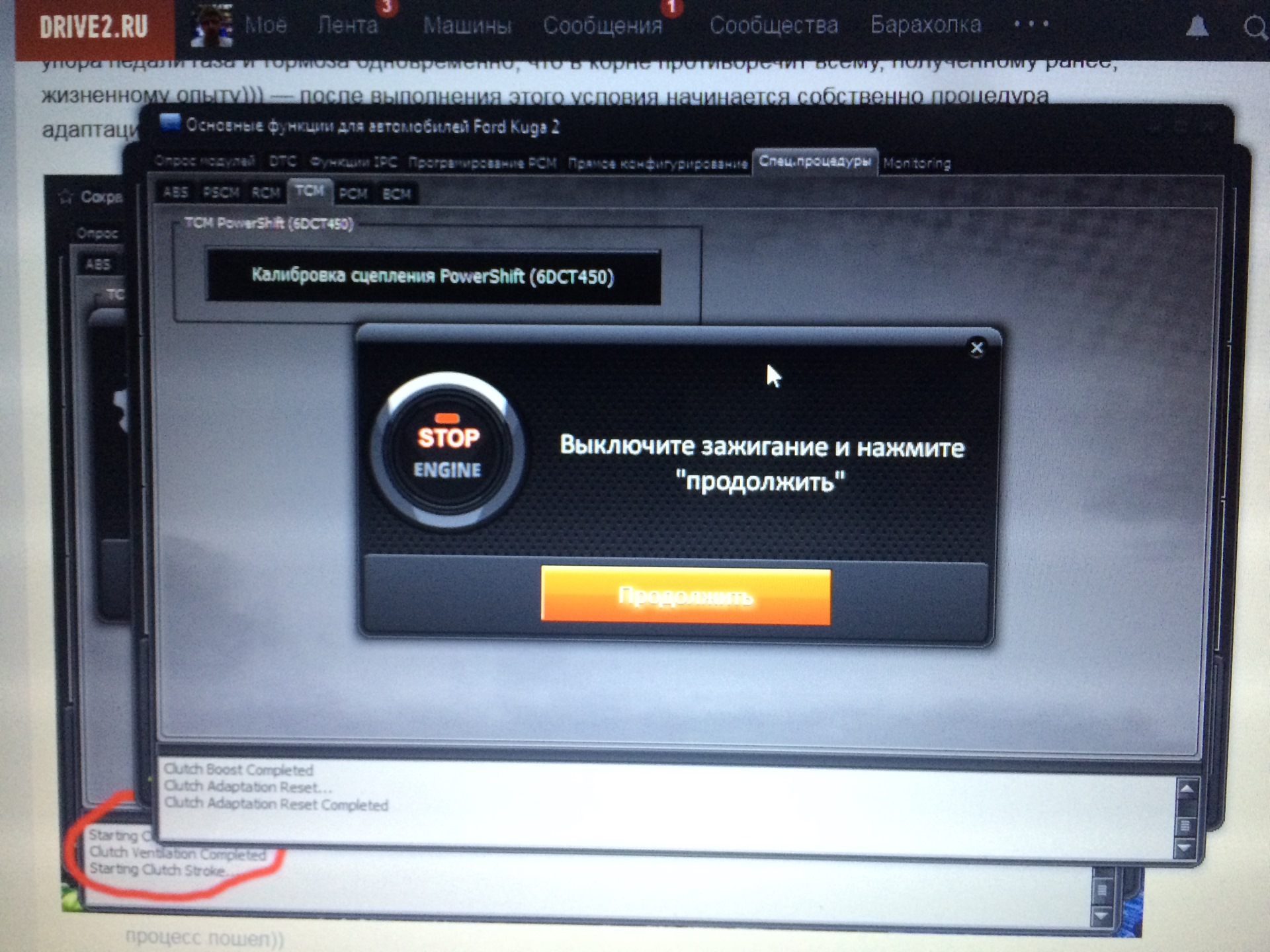

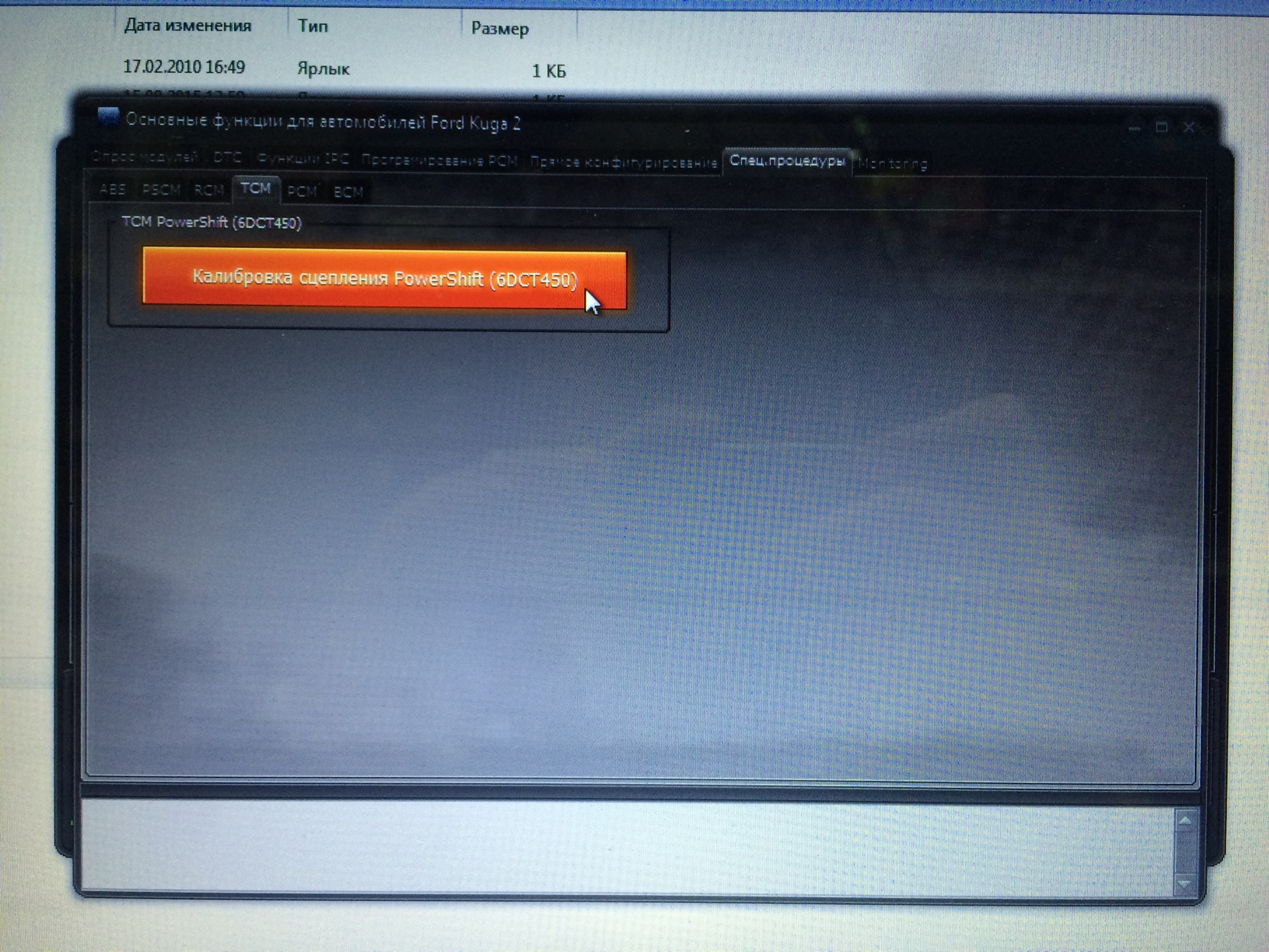

Недавно у разработчиков появилось обновление программы до версии v1.25.013. Так там появилась возможность самому делать адаптацию сцепления PowerShift (6DCT450). Только вот одно НО, это возможно сделать пока что через раздел для Kuga 2. Но ничего, бояться нечего, со временем сделают всё на своих местах. Так вот, далее заходим в раздел "Спец. процедуры"-> "ТСМ", там вот что:
Нажимаем на "Калибровка сцепления PowerShift (6DCT450)"
Появляется следующее:

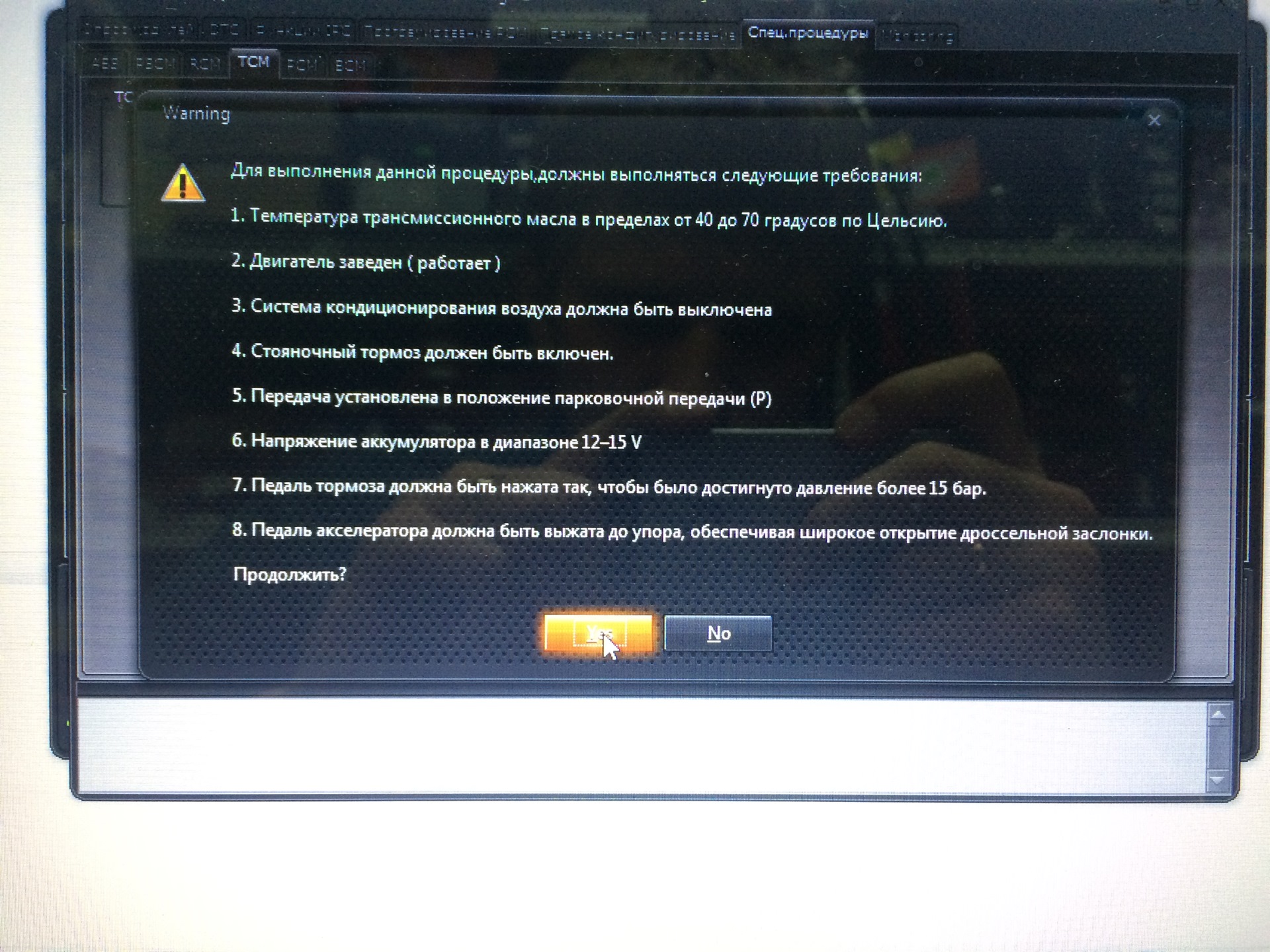

Далее появляется список дел, которые нужно выполнить до начала процедуры.
ВАЖНО! Есть там пункт 7,8, их нужно делать после нажатия на кнопку "YES".

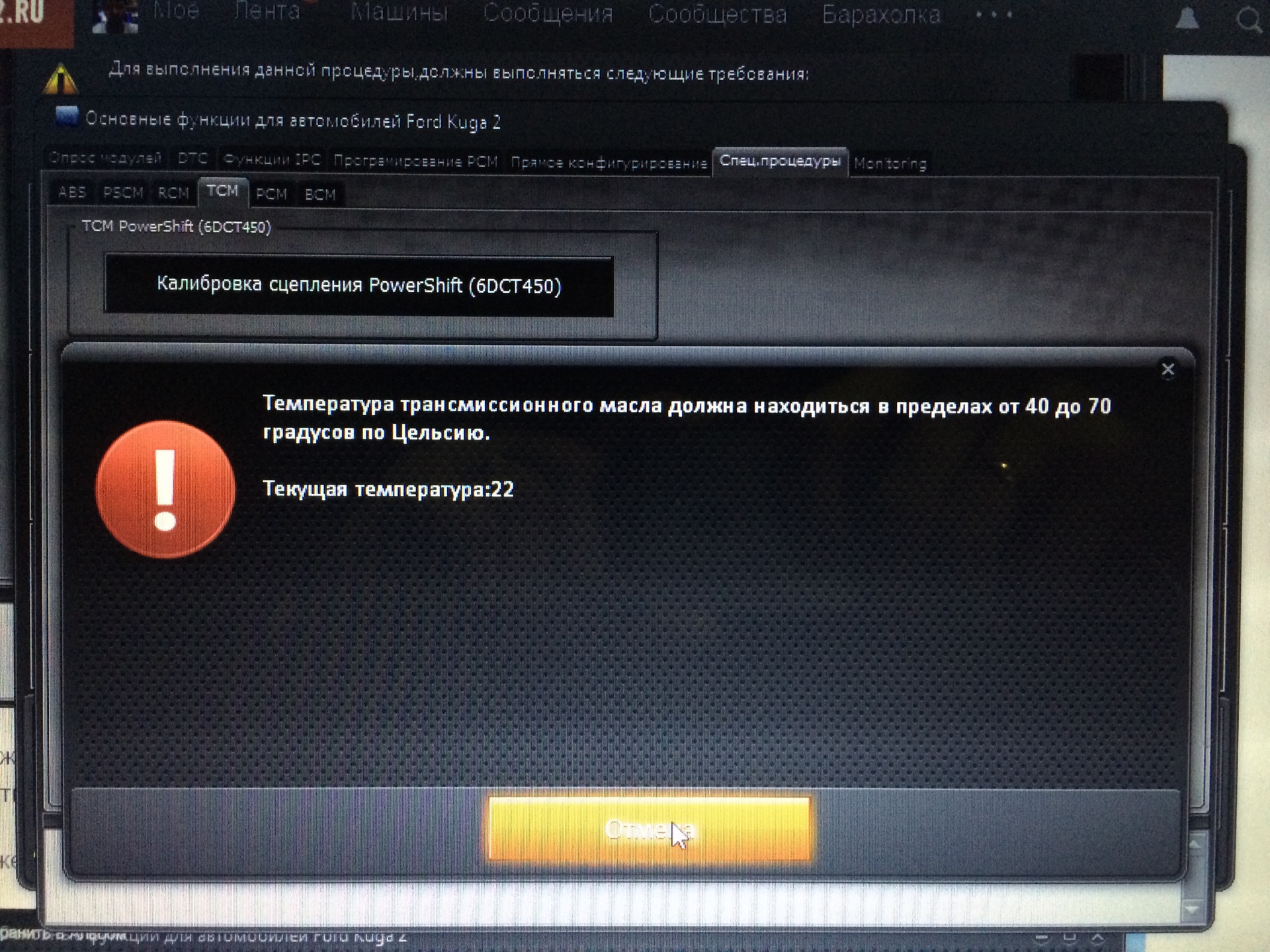

Далее, если что-то не так, то программа будет ругаться на Вас.:) На меня поругалась немного.))
Стоял, газовал- газовал, снова делаю тоже самое, выскакивает такая информация, что масло в КПП не прогрелось еще. Поехал по району мини кружок сделал и вернулся к работе. Подключаю всё обратно, нажимаю "YES", ну и наконец-то стало всё отлично!

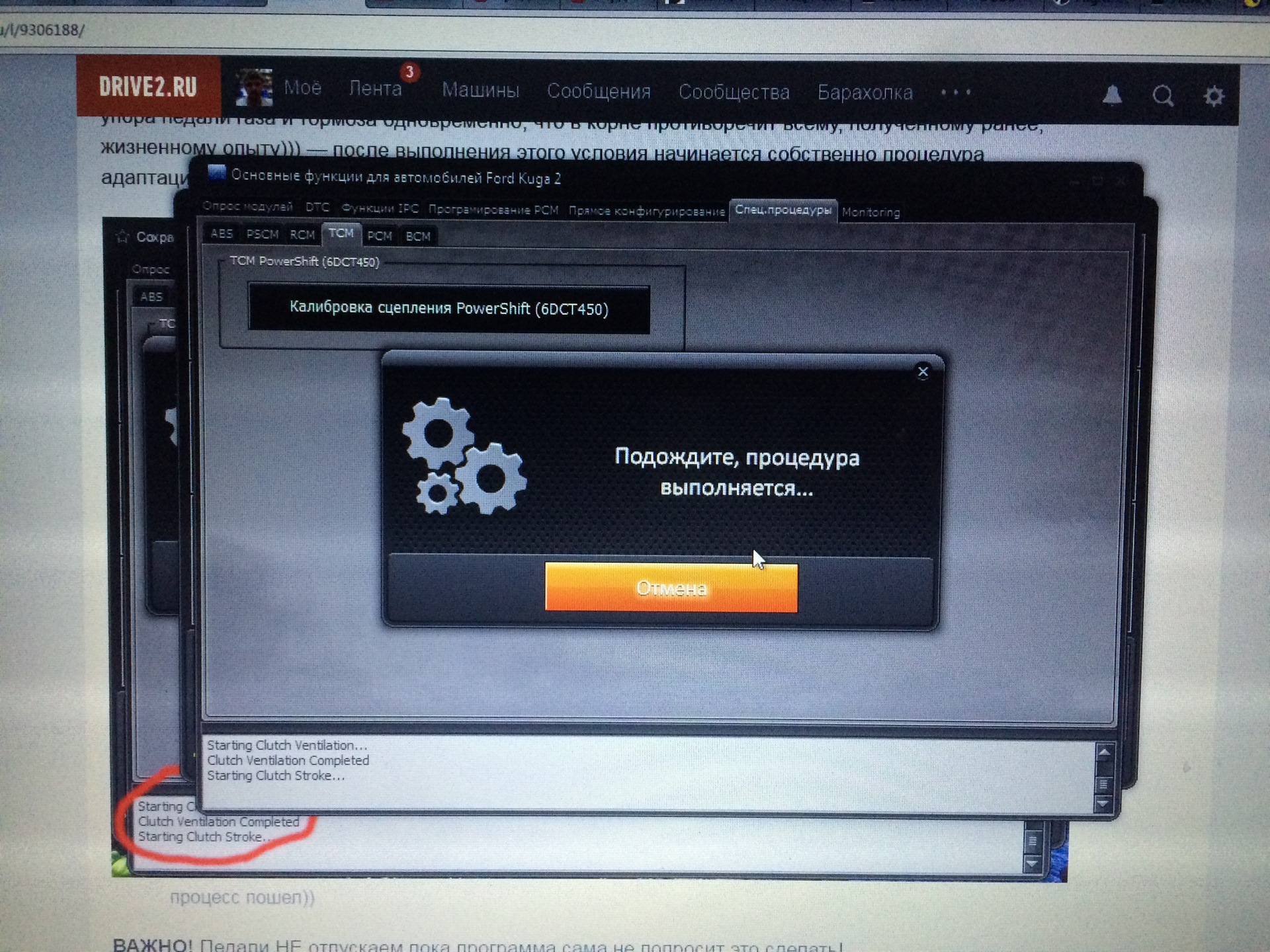

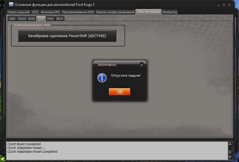

Далее: Нужно одновременно нажать на педаль тормоза и педаль акселератора. Знаю, что не для всех так привычно делать, но нужно! Причём нужно давить как озверевший человек на педали, иначе будет вот такая картина
Можно не переживать, Монд не даст Вам поднять обороты выше 3000 об/мин, когда нажмете одновременно.
Я запереживал на счёт своего выхлопа.)) Соседи то не особо будут рады моим калибровкам тут.))) Но ничего, не долго процесс идет этот(можно не переживать, около минуты уйдет), поэтому смело жмите на педаль акселератора.
Я помню так делал первый раз еще на "шестерке" в школе, когда купил её и гонял на ней.))) Но там уже по моему всё равно было что и как нажимать и куда.)))))
Далее начнется процесс.
НЕ ЗАБЫВАЕМ, педали нужно держать выжатыми с такой силой, про которую писал до того пока программа Вам не напишет, что можно отпускать педали.
Отпускаем педали, нажимаем "ОК"
Появляется окно вот такое.
глушим, снова потом запускаем. и появляется вот такое окно:

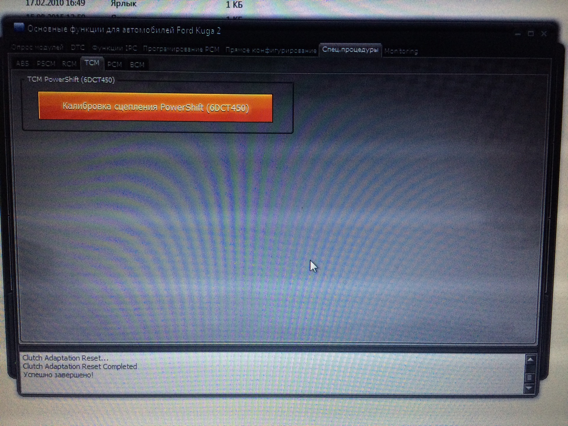

Ну вот и всё, процесс адаптации сцепления КПП PowerShift (6DCT450) успешно завершен! Радуемся, что не пришлось ехать к ОД за новой коробкой.)))))
Далее, как обычно заходим, трём если есть ошибки и едем тестить Монда. :)
