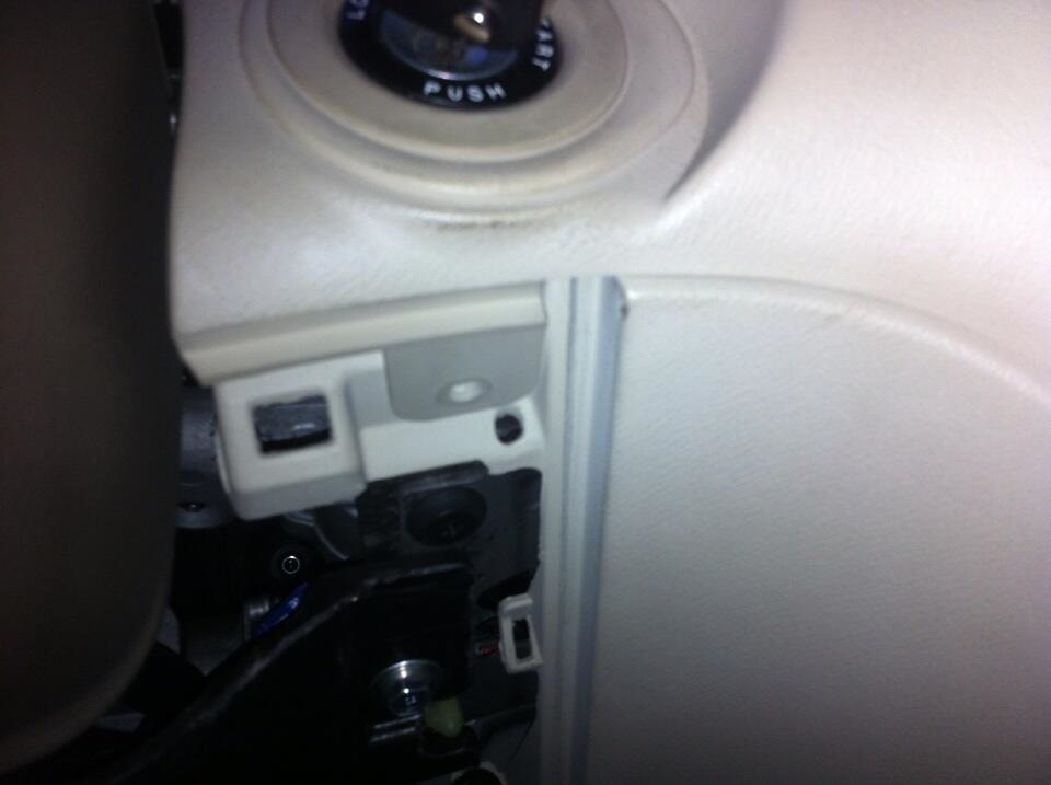

Залезаем в машину и крестовой отверткой откручиваем все саморезы от панели, находящейся над коленями водителя, не забывая открутить саморез с левого торца торпеды, расположенного под крышкой салонного блока предохранителей
О-па, сняли панельку.
И все это ради одного винтика, без которого нельзя снять центральную панель.
вот он уже отвинченный
