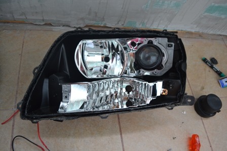

Заретрофитил свою Сузучку.
Би-модули Hella 3 *632
Блоки Mitsubishi 3.1
Лампы D2S Philips 85122+
Резинка №2 с сайта Galogenu.net
Переходные рамки для Subaru Outback с сайта Galogenu.net
Винты М4х16, гаечки самоконтрящиеся, шайбочки гроверные
Проводка была сделана раньше под колхоз-ксенон Н7
Фотографии в большом разрешении

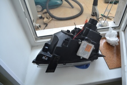

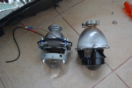

Открыл фару феном

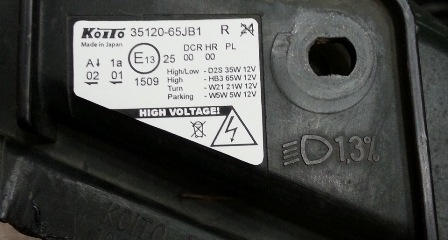

В ней модуль Koito H7

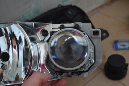

Зеркалка поменьше будет.

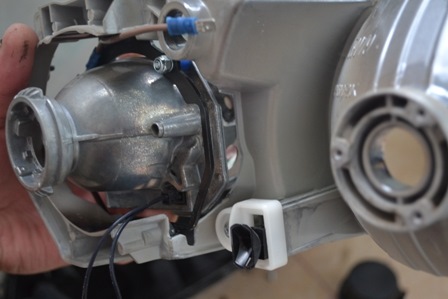

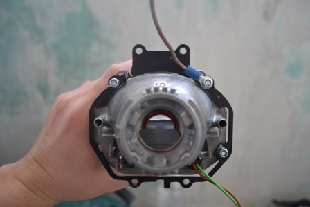

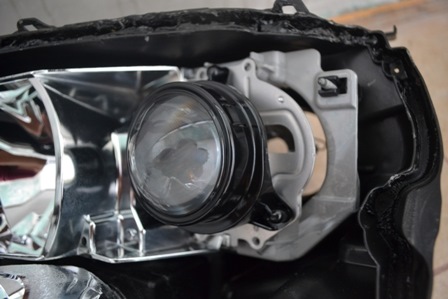

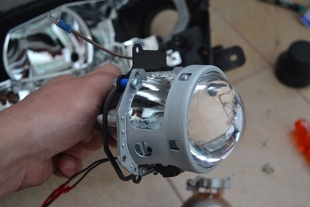

Сразу скажу, что зря я выдвинул зеркалку относительно переходной рамки — потом пришлось разбирать фару заново и исправлять, т.к. линза уперлась в маску и соответственно пропала регулировка. Переходную рамку надо немного подточить и прикрутить зеркалку вплотную к рамке. Фото добавлю позже, т.к. переделывал уже вечером и старался успеть до темноты

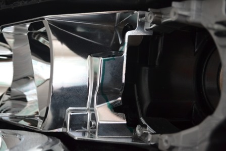

Вот таким образом хорошо влезает

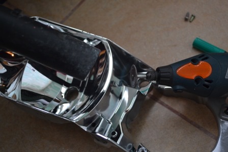

Отражатель пришлось попилить (по зеленой линии примерно)
Собственно пилим и пылесосим одновременно
Примерка зеркалки

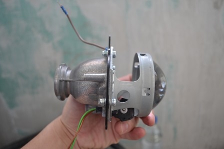

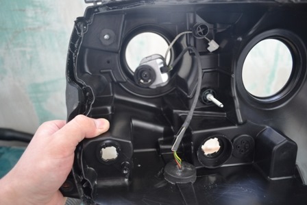

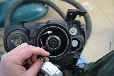

Про хвост у зеркалки: дело в том, что у игнитора мицубиси есть клеммочка для заземления на корпус линзы. Мне посоветовали обрезать её и забить, но я решил, что пусть остаётся и сделал для неё ответную клемму.

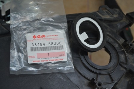

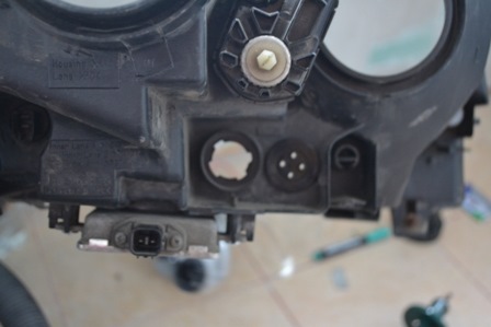

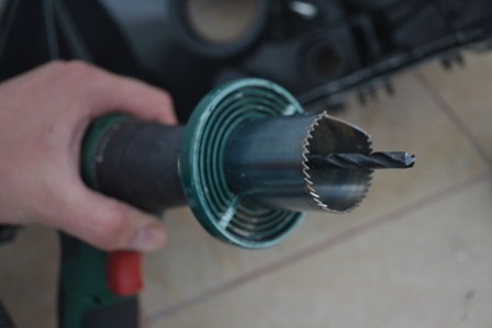

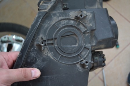

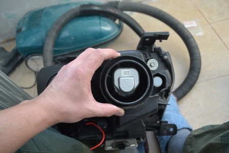

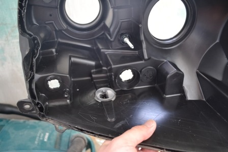

Высверливаю штатное отверстие под блок розжига
Штатный уплотнитель
Ещё немного фоток блока розжига
Лампа с игнитором
Кабельввод под управление шторкой
