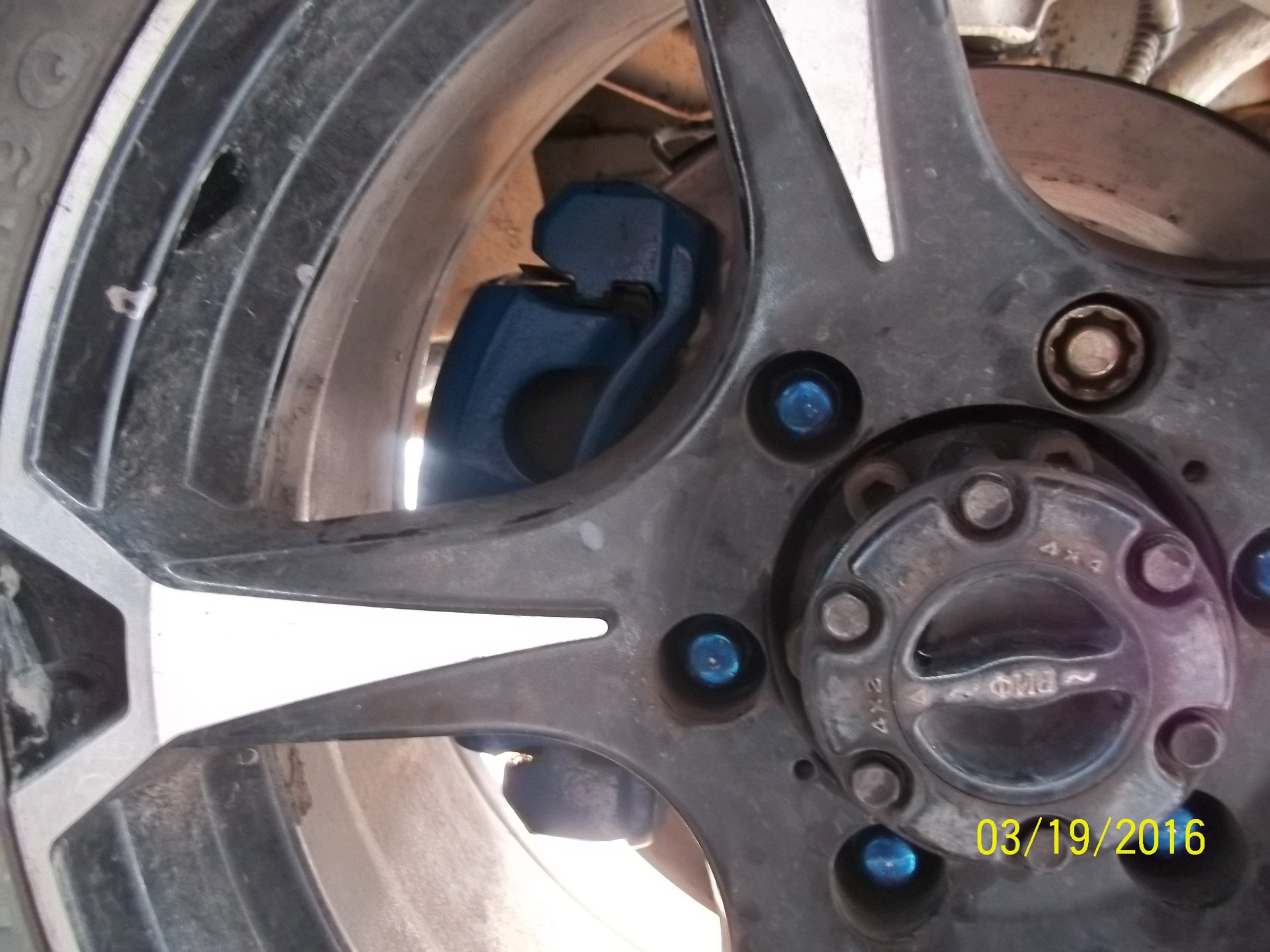

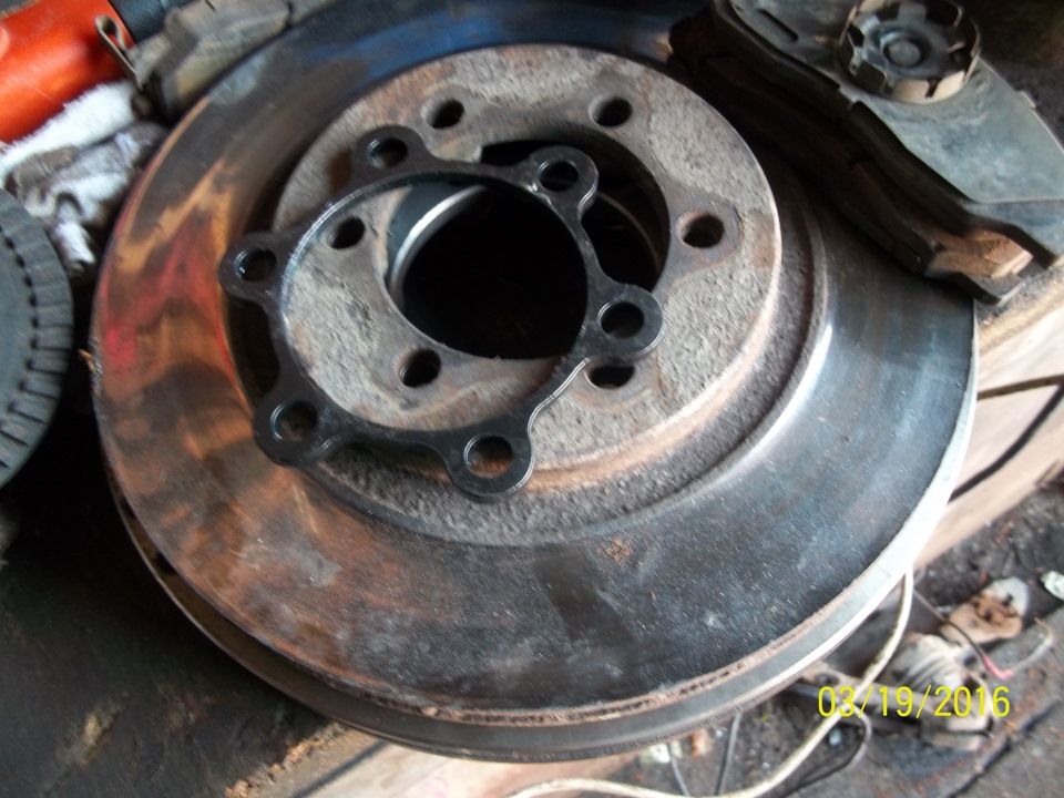

ну вот и дошли руки до переделки передних тормозов! а то многим уже рассказал что где и как, а многие даже поставили)) сам процесс сильно описывать думаю смысла уже нет, есть на просторах инета) например вот хороший отчет korandovod.ru/forum/topic…%D1%82%D0%BE%D0%BD%D0%B0/
цилиндры со шлангами и колодками купил тут kyron-clan.ru/forum/ за 3500р оба, проставки 400р тут www.drive2.ru/o/VladakaSoHm (но думаю лучше на 1-2мм потолще желательно делать для этих целей), диски от рекстона Nk 205701 (после заказа были и по 850р блин) по 1050р тут www.evro-doc.ru/, шланги не понадобились у меня стоит система тормозов пбр, от них шланги подходят!защиту резать не пришлось, все влезло так!
отличие от родных на фото, зазоры родных и переделки на фото, диски R16, но кажется влезут некоторые и 15 ))
Кстати для установки не забываем поменять местами цилиндры левый и правый)) а то прокачать будет ни как, штуцер будет внизу)))

сегодня поменял вторую сторону)
