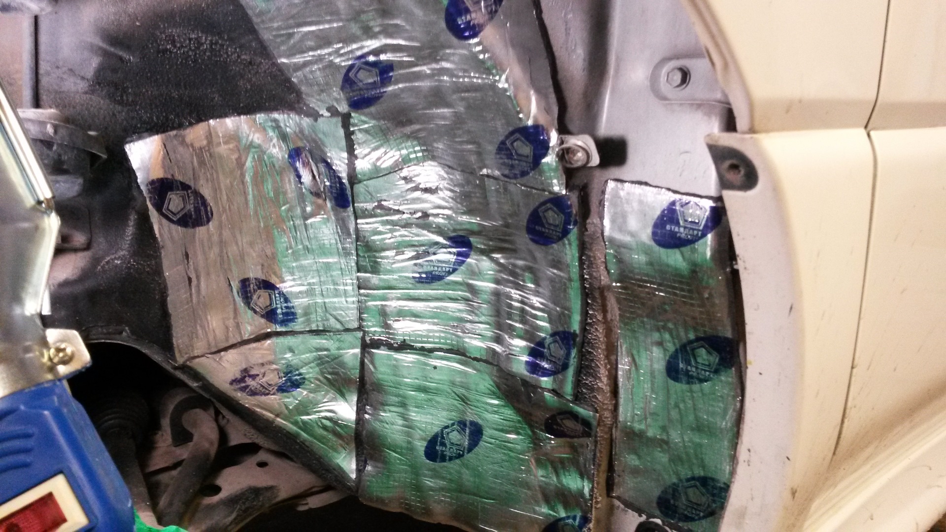

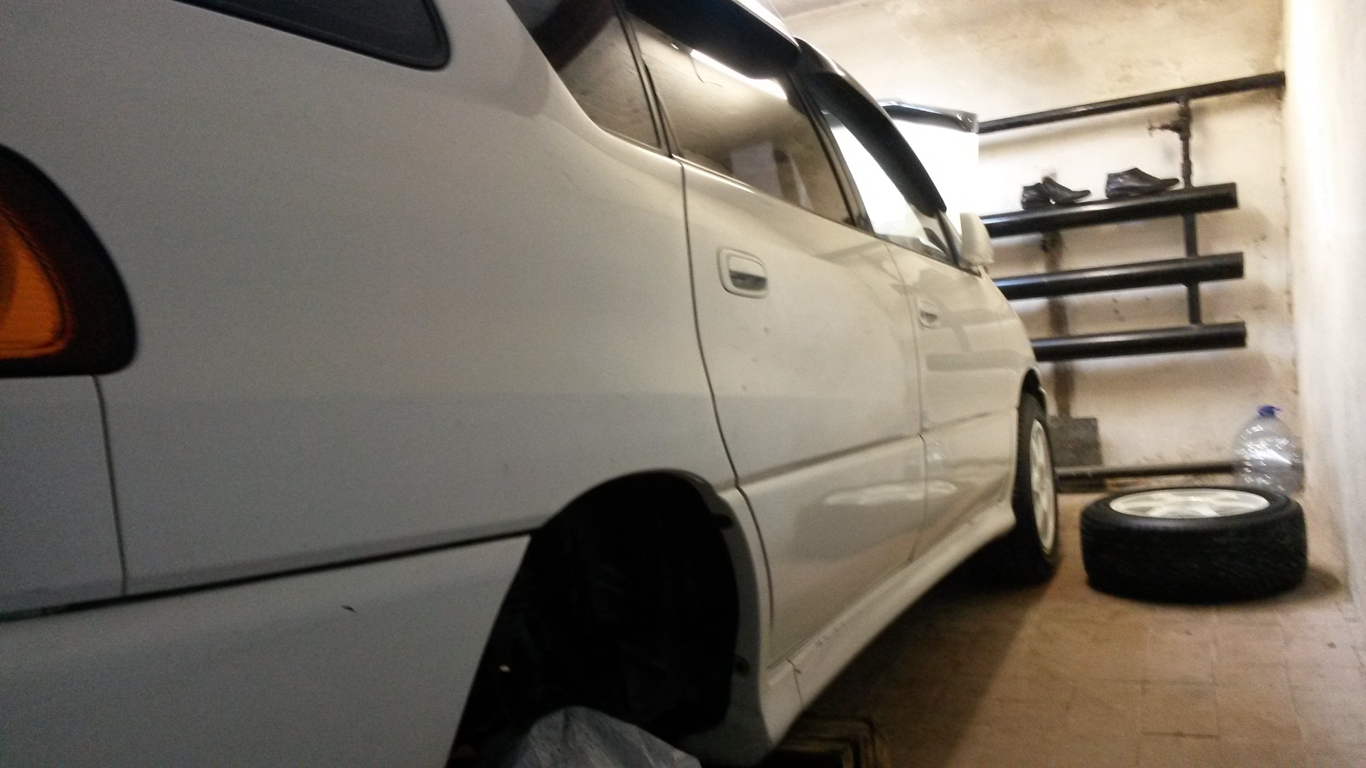

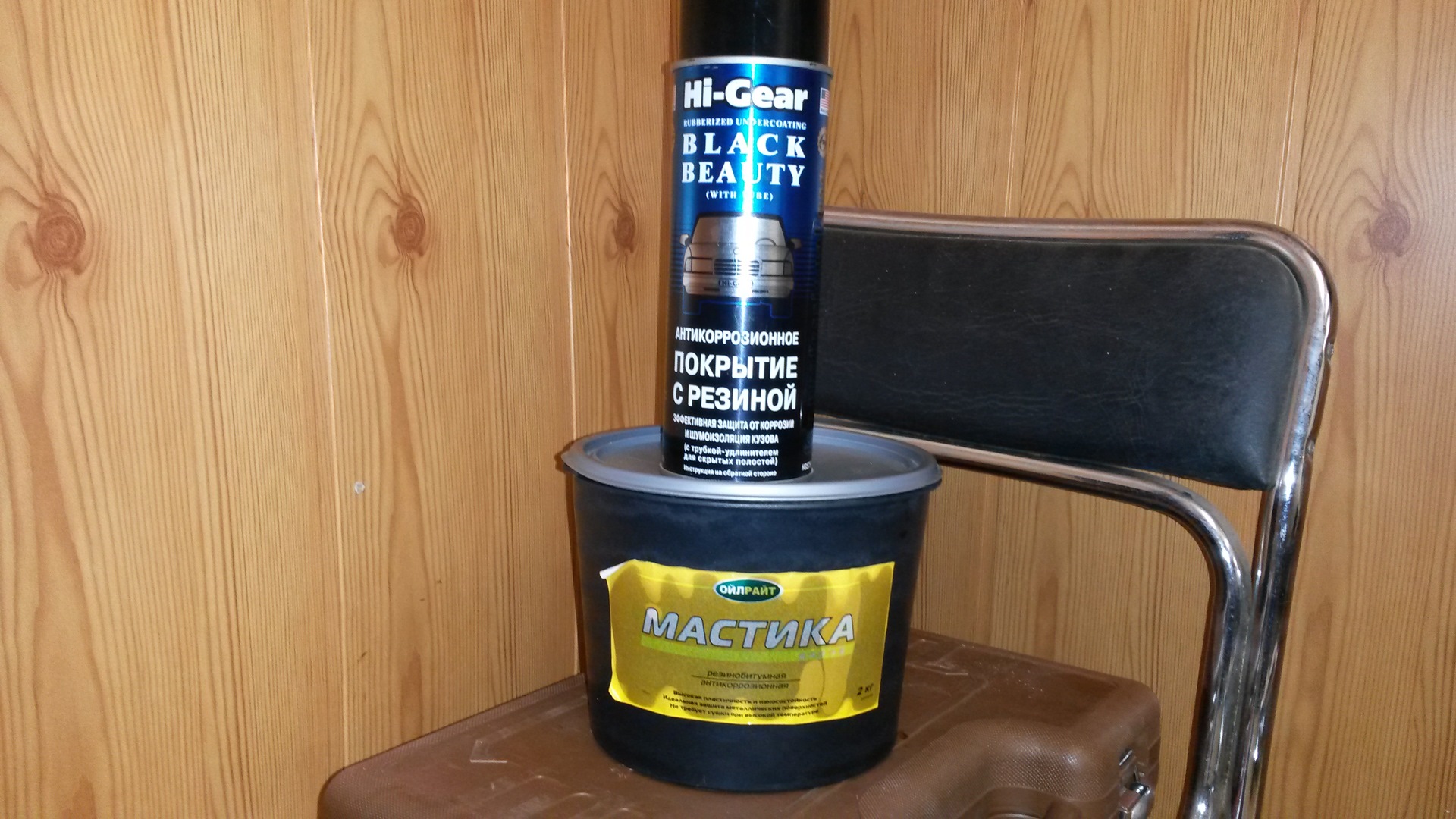

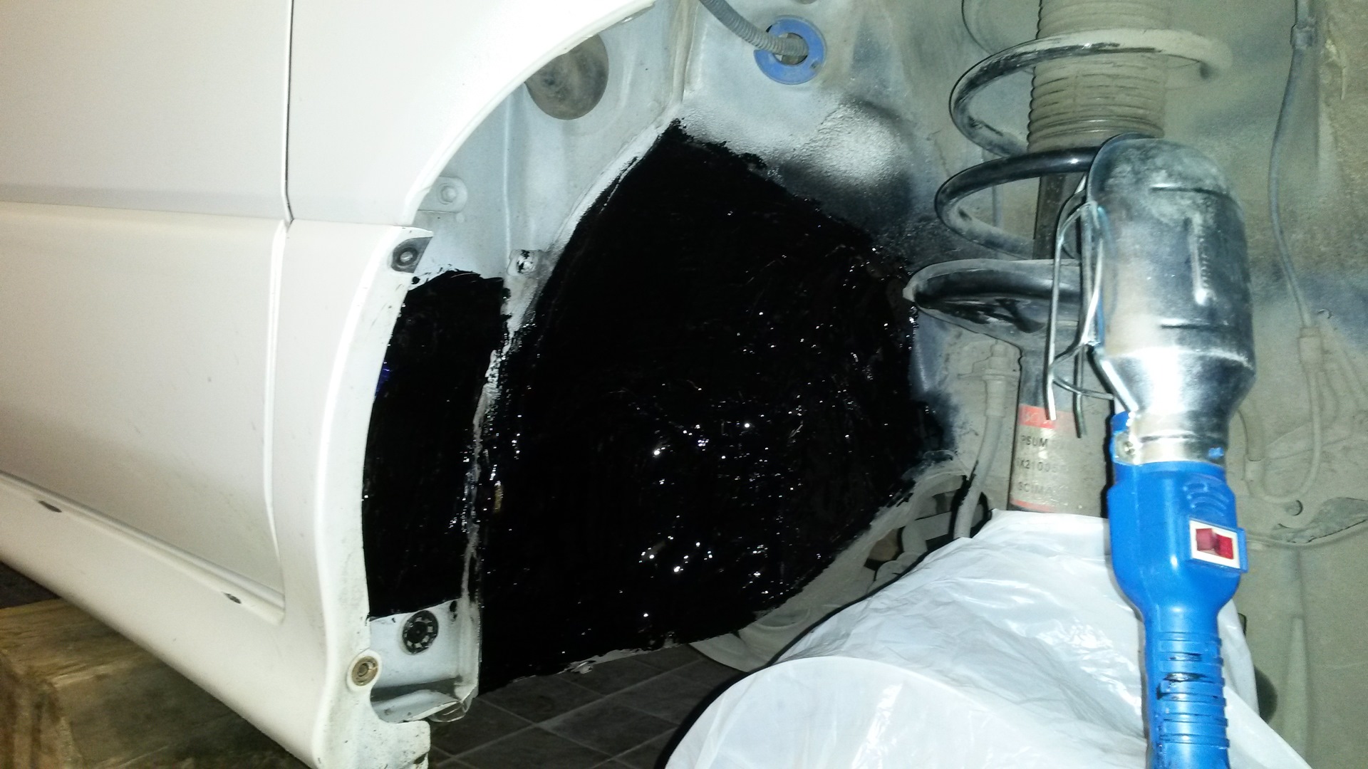

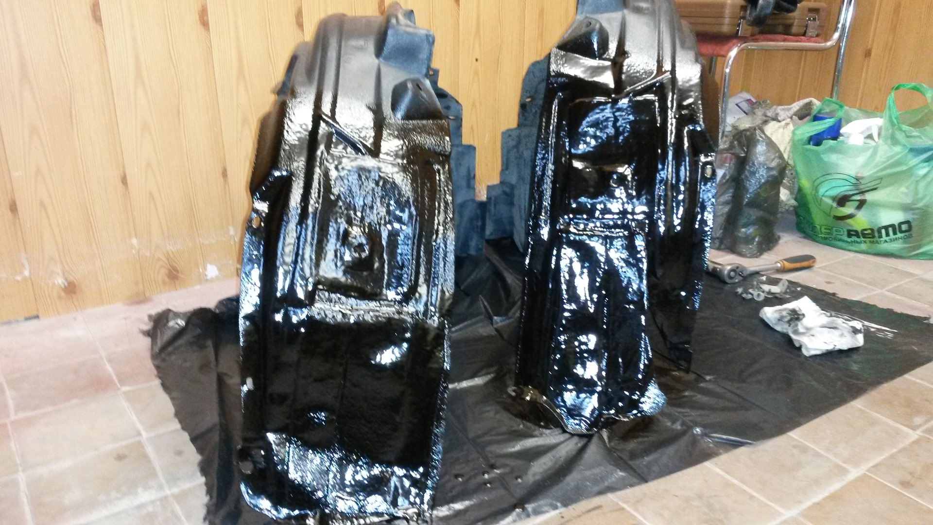

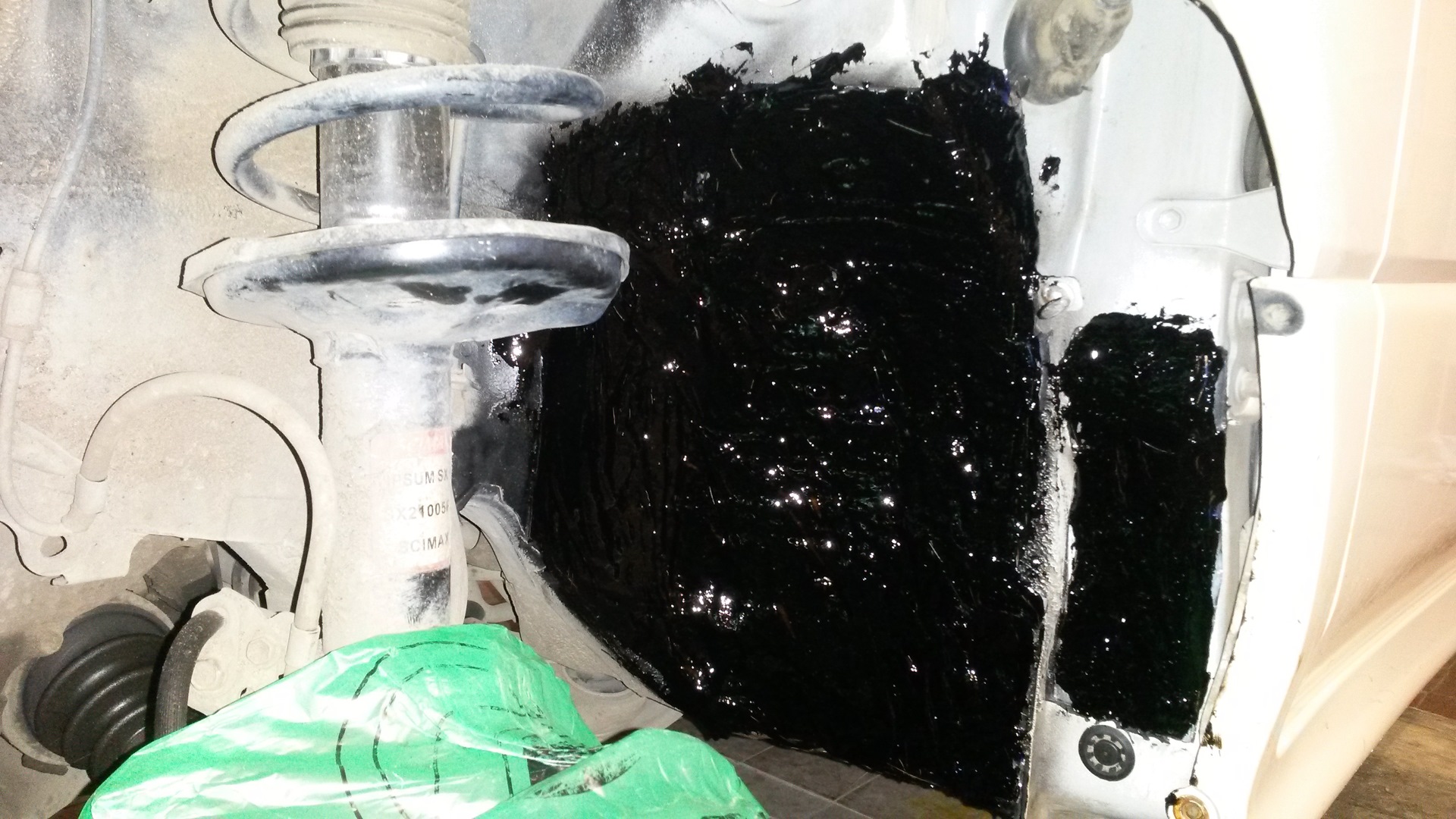

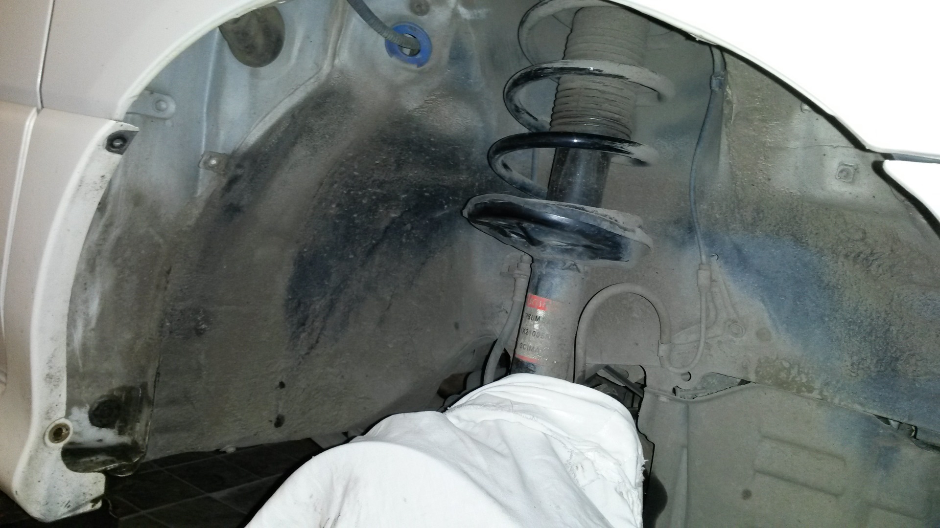

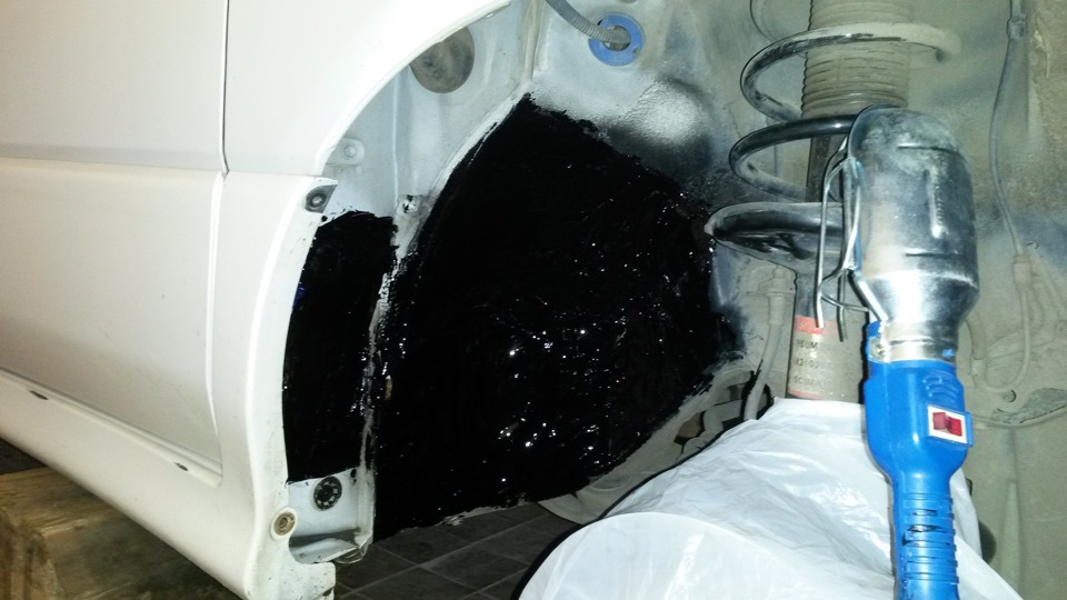

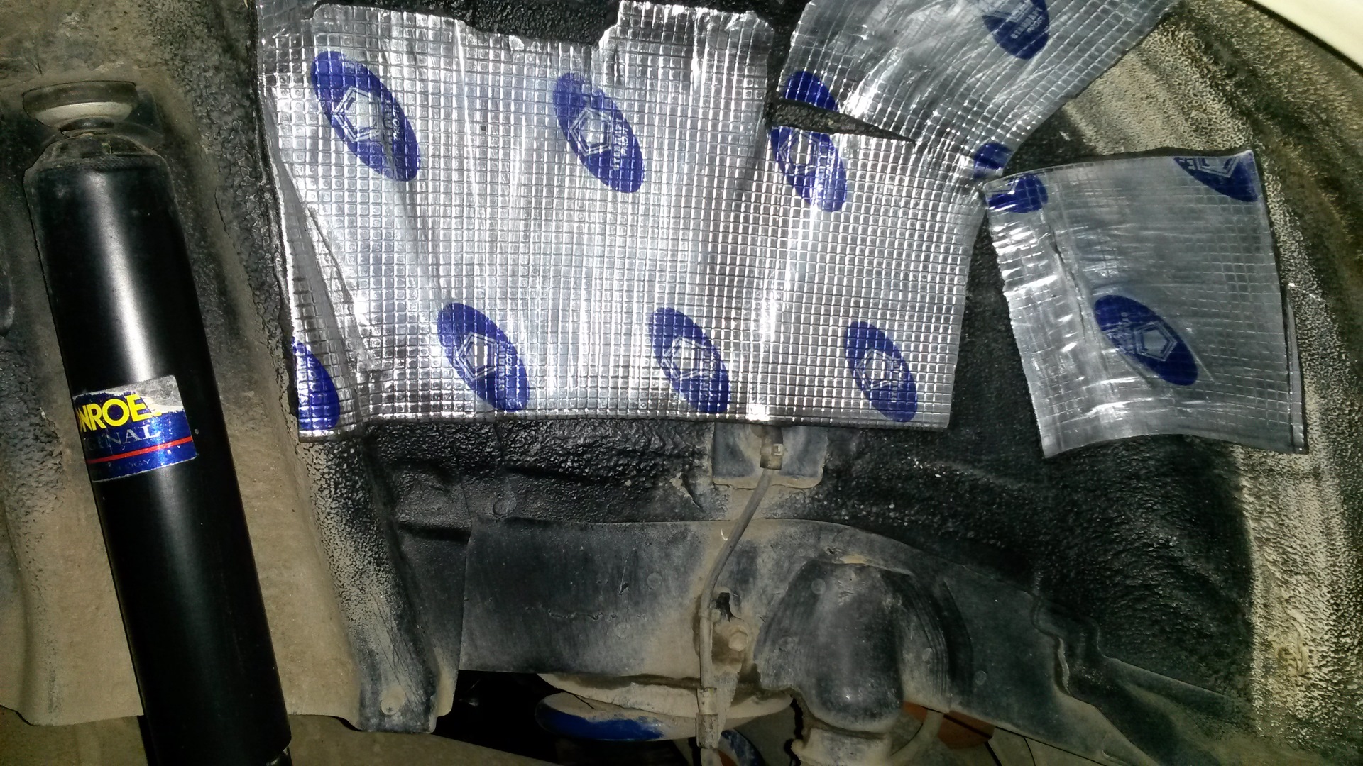

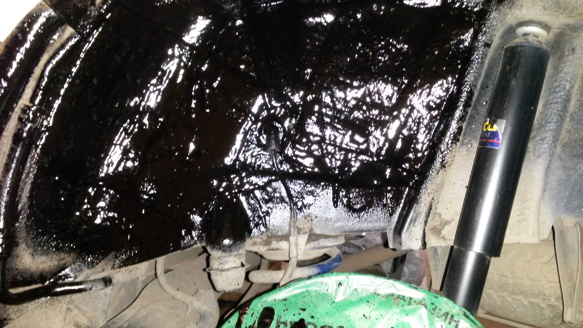

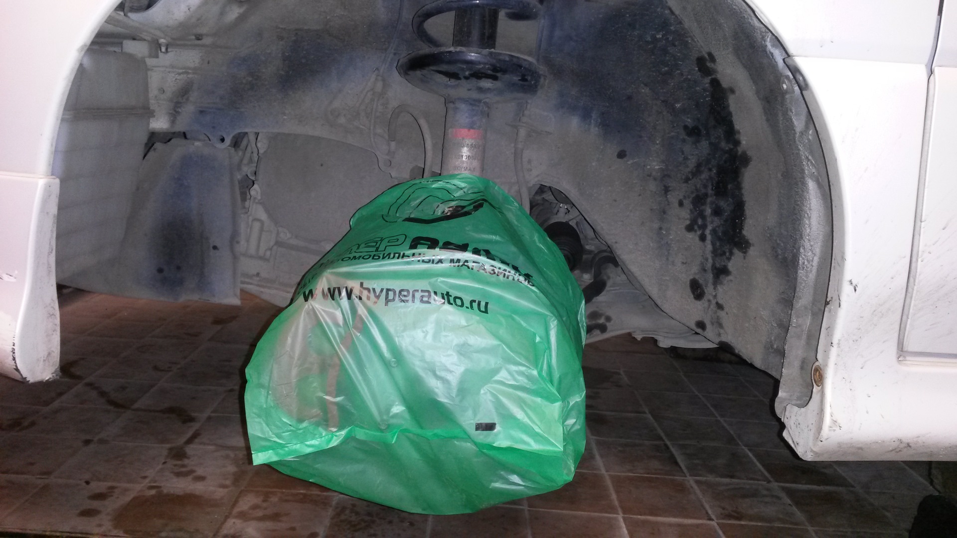

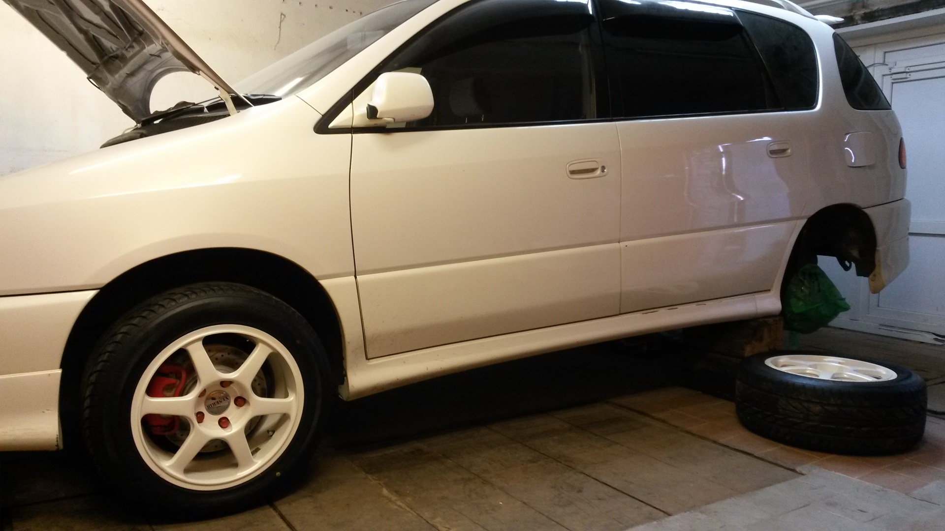

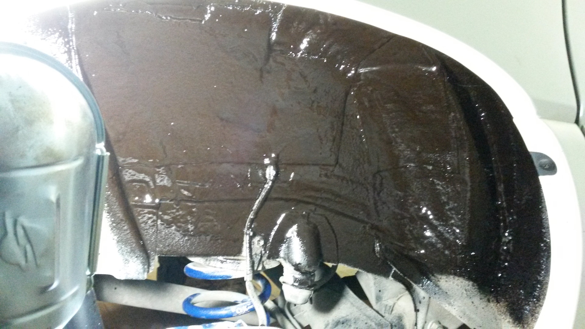

Всем привет! Пока в отпуске время зря не теряю и почти всё свободное время занимаюсь Ипсом. И как разобрался с тормозами, решил зашумить арки. Купил 3 листа Silver"а 3 мм., жидкую резину и резинобитумную мастику. Вибру катал без фанатизма, истратил всего 1,5 листа. Так как шум шёл только из под передних арок, после закатки вибры, мазал мастикой. Сзади было и так глухо, но решил всё-таки закатать. Как закатал прыскал резиной в 5 слоёв. Подкрылки так же закатал на половину и покрыл жидкой резиной. Результата ещё не знаю, так как машину ещё не выгонял. Ну вот вроде и всё. Всем удачи! Всем пока!

класс тоже думаю летом заняться днишем интересно на счет шума стало тише?
Да, тише конечно стало. Особенно заметно когда по хорошему асфальту едешь, гула на много меньше. Но а вообще к шумке надо подходить комплексно. Если зашумить арки ток с наружи, не думаю что будет заметный эффект. Так что шумь всего Ипса ) Результат супер!

А вот будущие владельцы не очень. Года через 3 начнёт отходить вибра. Там будет скапливаться влажность и начнёться …(((.
может надо было перед виброй чем нибудь намазать ?
или как правильно ?
Я намазал первый слой смеси 70% резинобитумной мастики и 30% Раст Стопа. Эта смесь не сохнет полностью, то есть она не треснит при морозе. А потом дал 2-3 слоя просто мастики. А спереди ещё подкрылки обклеил виброй. (Сзади, япы локеры не ставят на Ипсум и Пикник, а то и там бы обклеил).
Вибру для локеров брал на тканевой основе. С ней намного проще работать в этом случае.

Вадим, а что такое локеры, просвети темноту :)
Локеры = подкрылки в арку. Пластиковые.

Не сгниет под вашей чудо шумкой ничего?
А что там может сгнить? Битум?
кузов по битумом, легко!
До этого он как-то 17 лет не гнил…
