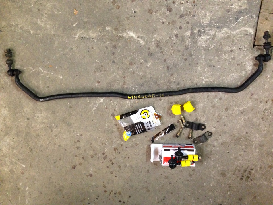

Вообщем тут всё как у всех: купил -> поставил -> не передаваемый ощущения от вождения :)
Что пришлось купить:
1. Стабилизатор Nissan Wingroad Y11 (2WD) — контракт
2. Скоба Nissan Wingroad Y11 (2WD) — контракт — 2шт
3. Болты для крепления скоб — контракт — 4 шт
4. Втулки стабилизатора — точка опоры
2-02-658 Полиуретановая втулка передней, стойки стабилизатора, конусная, I.D. = 10 мм — 2шт
0-02-010 Полиуретановая втулка стойки стабилизатора, I.D. = 10 мм — 2шт
2-01-641 Полиуретановая втулка стабилизатора, передней подвески I.D. = 20 мм -2шт
5. Линка стабилизатор CTR CLN-1 — 2шт

А втулки куда какие ставятся?
Сверху ставятся : 2-02-658 Полиуретановая втулка передней, стойки стабилизатора, конусная, I.D. = 10 мм
Снизу ставятся : 0-02-010 Полиуретановая втулка стойки стабилизатора, I.D. = 10 мм
Купить можно эти скобы?
можно.НО они по каталогу дорого стоят . ищи б/у
номера линки стаба не осталось случаем? PS все нашел -CLN-1 по экзисту пробивается значит оно)
Всё верно:)

за все 6 400 ₽ что на первом фото

Стабилизатор + верхняя распорка + пружины RS-R ti2000 + Полиуретановые сайлентблоки + стойки Kayaba ULTRA-SR = только положительные имоции, теперь мысль придумать работающий стабилизатор к задней балке:)
