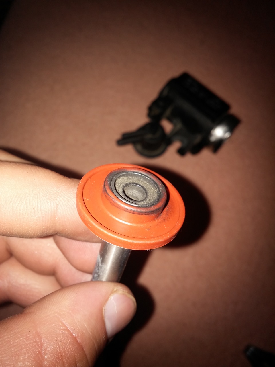

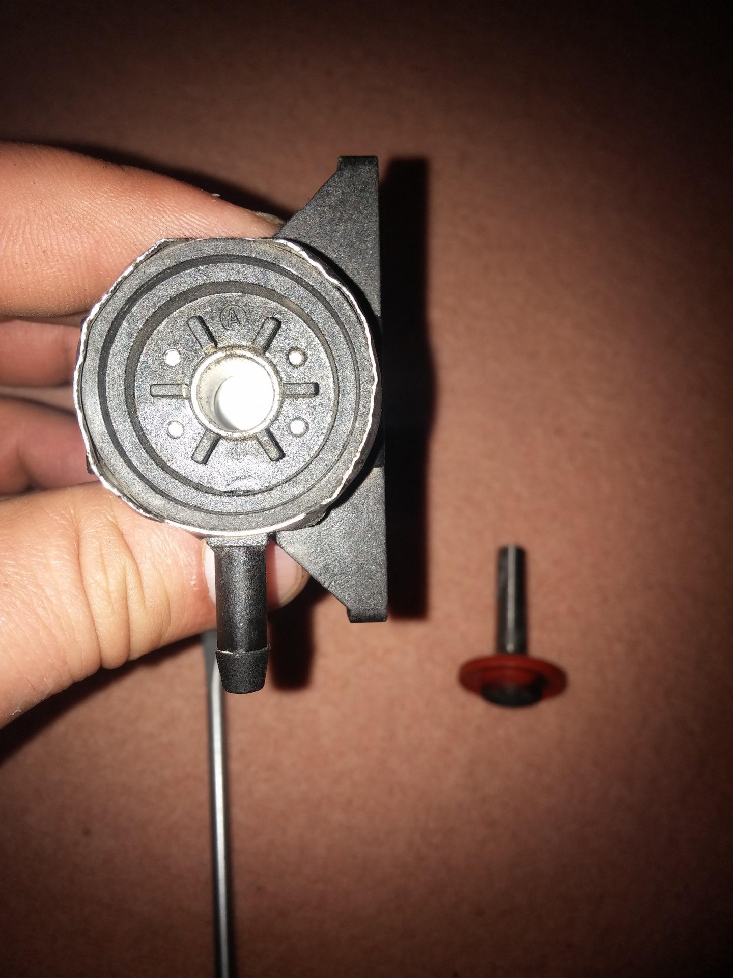

Купивши своє авто я помітив що клапан ЕГР в мене був частково заглушений ! Простіше кажужи в нього просто був закру
чений болт )
Не знаю наскільки справний чи ні клапан але почитити його потрібно сто відсотків !

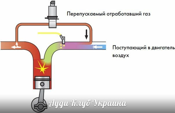

Коротко що таке EGR
Система #EGR
Exhaust Gas Recirculation – система рециркуляции выхлопных газов, предназначенная для снижения выбросов окислов азота. Она устанавливается и на бензиновые (кроме турбированных), и на дизельные двигатели. В первых при этом снижаются насосные потери и риск детонации, а работа вторых становится более «мягкой». Кроме того, снижается расход топлива.
Стоит отметить, что EGR зачастую превращается в головную боль для наших автомобилистов. Система довольно капризна, при ее работе (особенно на отечественном топливе) клапан EGR, впускной коллектор и находящиеся в нем датчики покрываются нагаром, что приводит к нестабильной работе двигателя. Клапан EGR – деталь дорогостоящая, поэтому многие автовладельцы вместо его замены прибегают к глушению всей системы.
Принцип работы EGR
Идея состоит в подмешивании части выхлопных газов к воздуху во впускном коллекторе. Повышенное содержание окислов азота в ОГ вызывается высокой температурой в камере сгорания. Катализатором реакции горения, как известно, является кислород. Выхлопные же газы, смешанные с воздухом, уменьшают содержание в нем кислорода. В результате температура сгорания смеси и, соответственно, токсичность ОГ понижаются.
Устройство системы EGR
Основная деталь системы – клапан EGR. Именно с его помощью регулируется количество отработанных газов, подаваемых обратно на впуск. Если принцип работы во всех автомобилях одинаков, то конструктивное исполнение системы может отличаться в зависимости от того, как управляется клапан. В первом типе систем открытие клапана регулируется электрическим способом на основании показаний датчика положения, который передает сигнал контроллеру двигателя. Второй способ управления – электропневматический. Управляющий сигнал формируется на основании показаний датчиков массового расхода воздуха, давления во впускном коллекторе или датчика температуры воздуха на впуске.
На некоторых двигателях в системе EGR применяется дополнительное охлаждение газов. Для этого клапан рециркуляции включается в штатную систему охлаждения. Такая мера позволяет еще больше снизить выброс оксидов азота.
Как работает система EGR
Это зависит от типа двигателя. В дизелях клапан открывается на холостом ходу и обеспечивает до 50% воздуха на впуске. С ростом оборотов клапан пропорционально закрывается до полного закрытия при максимальной нагрузке. При прогреве мотора клапан также полностью закрыт. В бензиновых двигателях EGR не включается на холостом ходу и на оборотах максимального крутящего момента. При низкой и средней нагрузке система обеспечивает 5-10% подаваемого на впуск воздуха.
Комментарии 2
это не ЕГР, а клапан, управляющий им)
Согласен !
Правильно будет електро магнитный клапан системы ЕГР
