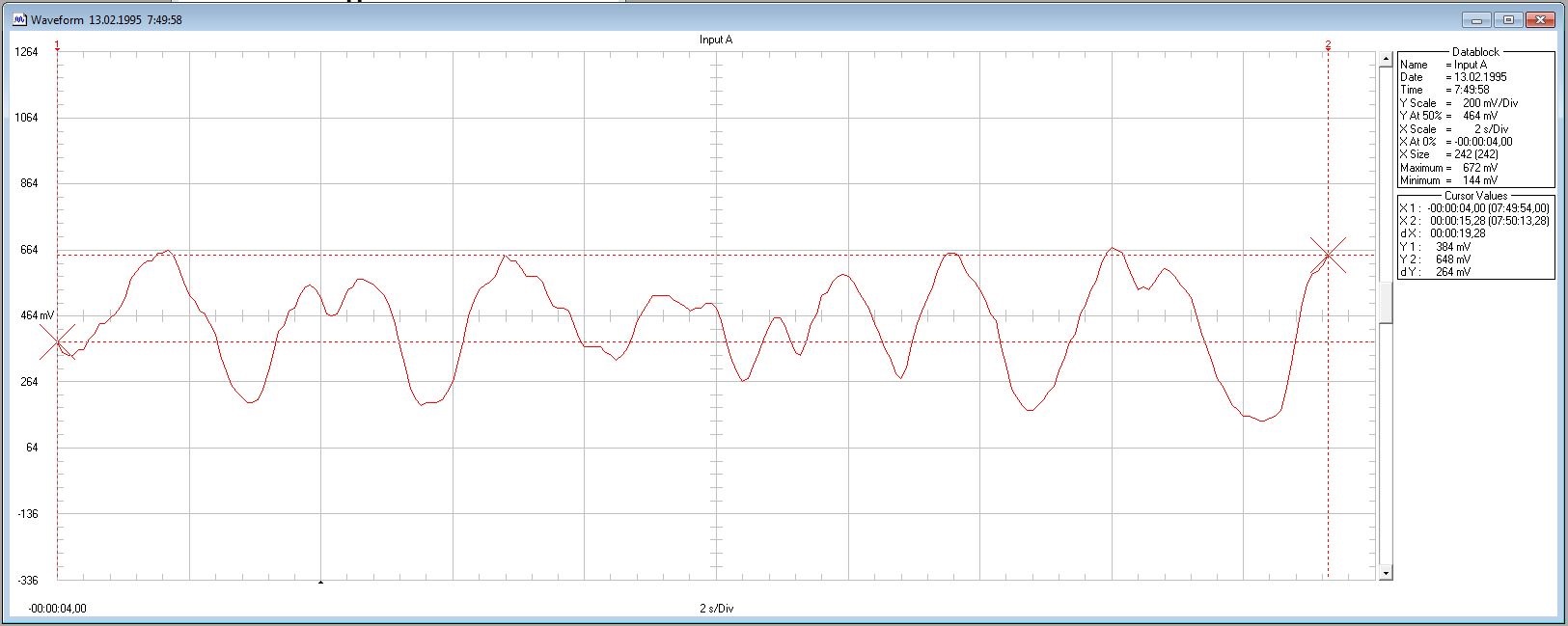

Вчера решил посмотреть формы осциллограмм, вот что с этого получилось.
Датчик кислорода — холостой ход
Запчасти на фото: 07S013
Датчик кислорода — 2000 об/мин
Сигналы вроде совпадают с данными из книжки, хотя я бы сказал, что мой датчик брешет, уж больно форма сигнала неравномерная
Сигнал на форсунке (1 цилиндр; до других цилиндров фиг доберешься) — к работе форсунки вроде претензий нет

Импульс получился как с задержкой… У меня такая хрень на оригинальном и ест тоже не мало
Жду оригинал, как приедет, посмотрю на нем форму сигнала.
Одно деление 2 сек? Это датчик Bosch 502?
