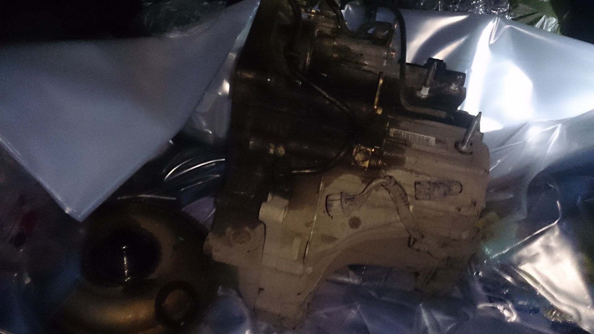

Всем привет. Как я писал в отзыве, купил я машину и знал что коробка то-ли затягивает, то-ли пинается при переключении с первой на вторую передачу. За два месяца я привык и понял что до меня хозяин на такой ездил и я еще столько-же проезжу… Но не тут то было…
Подвернулся мне вариант через знакомых поставить контрактную коробку ( я же вам рассказывал, что я работал на дядю в фирме по оптовой продаже Моторных масел, масел для АКПП и так далее…Дак вот, нашими клиентами являются процентов 70 всех сервисов в городе, и я там всех знаю…в итоге интересной схемой я установил себе контрактную коробку в сервисе ТОКИО на Вавилова, где Барахолка. Поставили коробку за пол дня, сказали через 1000 км приехать на плановое ТО.
Скажу честно долго думал менять ли вообще, или так ездить, ведь я уже привык подлавливать эти моменты при переключении что и никто рядом сидячий и не поймет что она не так работает.
Был вариант у знакомого полностью сделать ремонт за 20000 тыс. Они занимаются именно ремонтом коробок, но так как вариант с установкой контрактной обошелся дешевле поставил контрактную.
И того что мы имеем?
Позвонив во все разборки в городе Красноярске, причем в трех фирмах мне через знакомство могли сделать небольшую скидку я выяснил…
Вариант 1 Коробка 17000 работа 3000( причем где-то работа 4500, типа из за подрамника а тут 3000) масло 2500( это 5 литров по 500) и сальник 500 рублей…короче итог 23000…Там я и собирался ставить контракт.
Вариант 2 Коробка 18000 работа уже 5000 и так-же масло( тем более масло я могу взять на бывшей работе по оптовой цене) сальник и в итоге примерно 26000
Вариант 3. Знакомый говорит твою коробку разбираем меняем диски и еще че твм они меняют…короче работа с новыми запчастями 20000 масло с меня 2500 ( это 5 литров) и сальник
Итого получается 23000
Вариант 4 Увидел коробку в интернете за 15000 звоню… Говорят стоит 16500… Я говорю че-то вы не обнаглели? на сайте 24 авто она стоит у вас 15000.Ладно говорю посчитайте сколько будет за все…
Помню что во первых сказали три месяца гарантии, во вторых не 5 литров масла а 7( так как у них коробки полностью без масла, что-бы там влага и так далее не скапливалась… Короче выставили они мне счет 25700. я говорю ОК подумаю… Звоню на свою бывшую работу и ценник становится 21000 я говорю добро и еду менять…

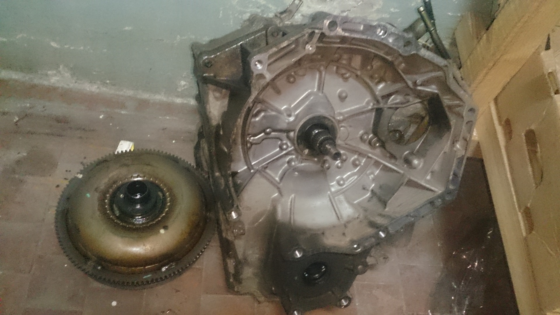

Коробка стоит( едет отлично, пока проехал дней 5 всего)
Свою выставил на продажу, может кому надо продам за дешево…Гарантия что она едет и будет ездить, есть только толчки при переключении с первой на вторую( а тка работает как часы)
Подумал мало-ли кому надо на продажу, или своя коробка вообще не едет, или еще для чего…
