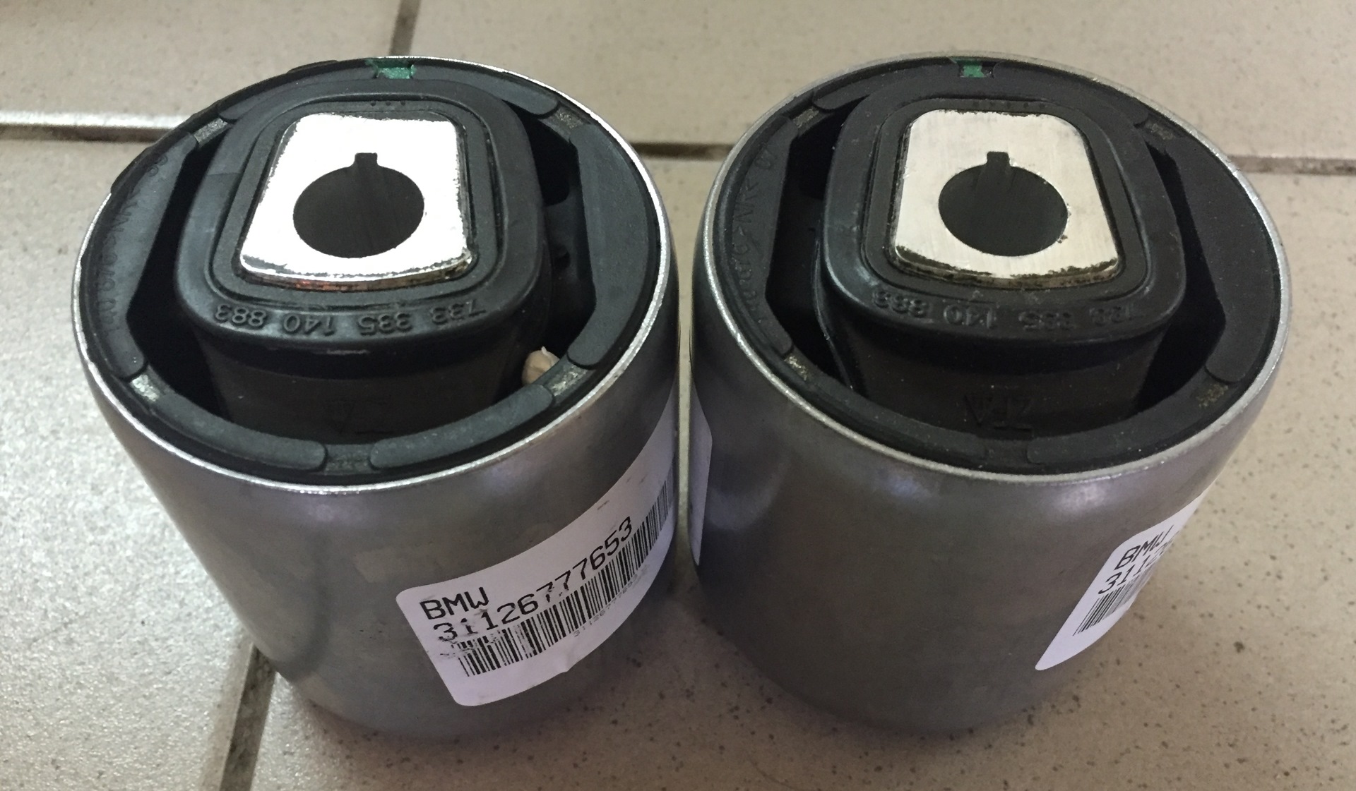

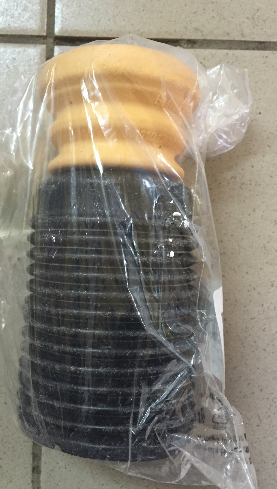

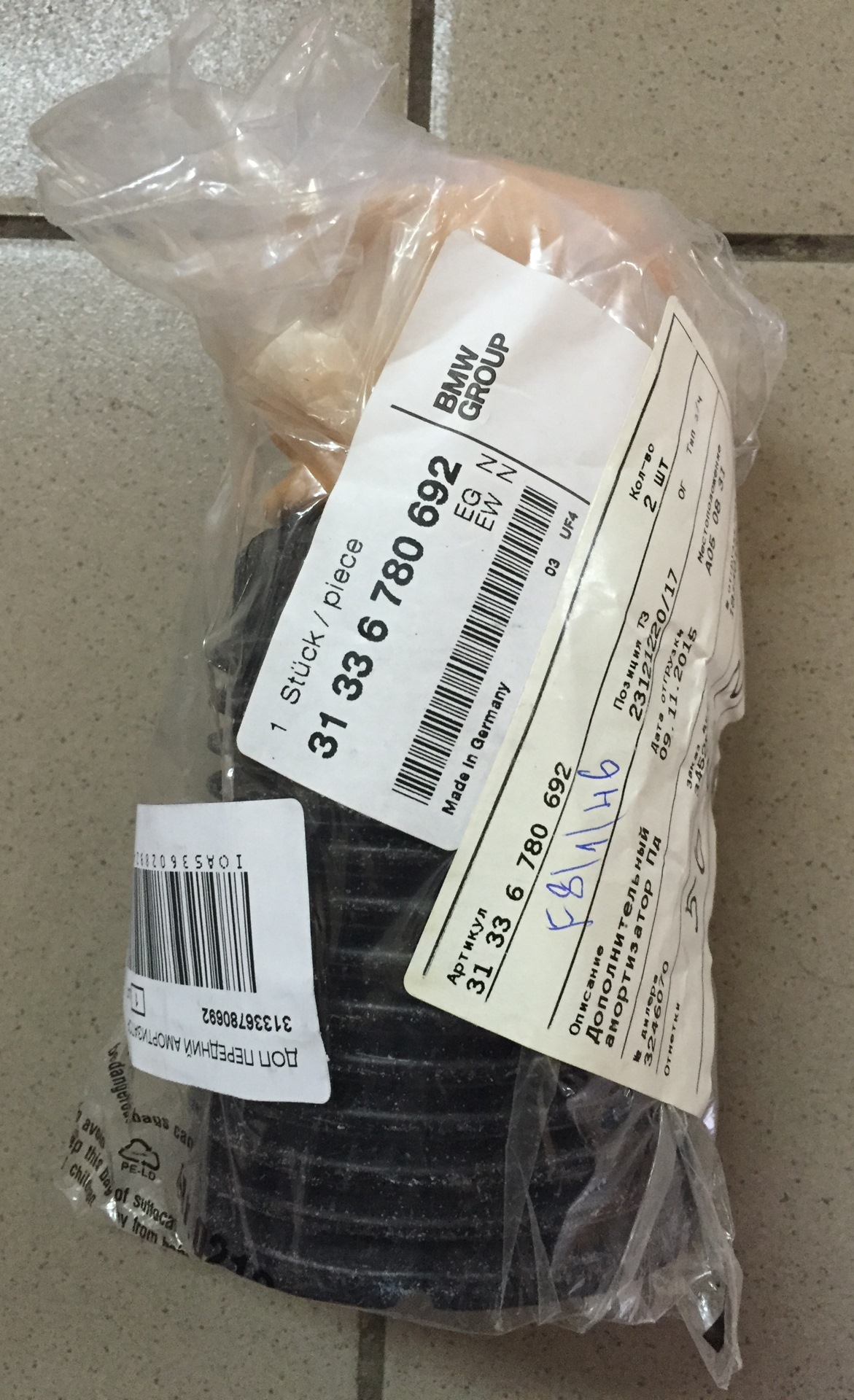

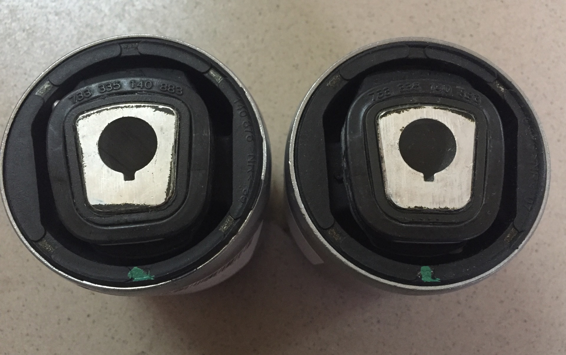

После зимы заехал на диагностику ходовой. Было определено, что замены требуют большие сайлентблоки передних рычагов(они были целые, но очень мягкие), пыльник на стойке и был стук в задней оси(его так и не определили). Заказал запчасти и на днях все поменял.
Также, при снятии рычагов, были проверены шаровые и наконечники. Они были в норме(очень хорошо ходят, не ожидал!).
Сделал развал/схождение.

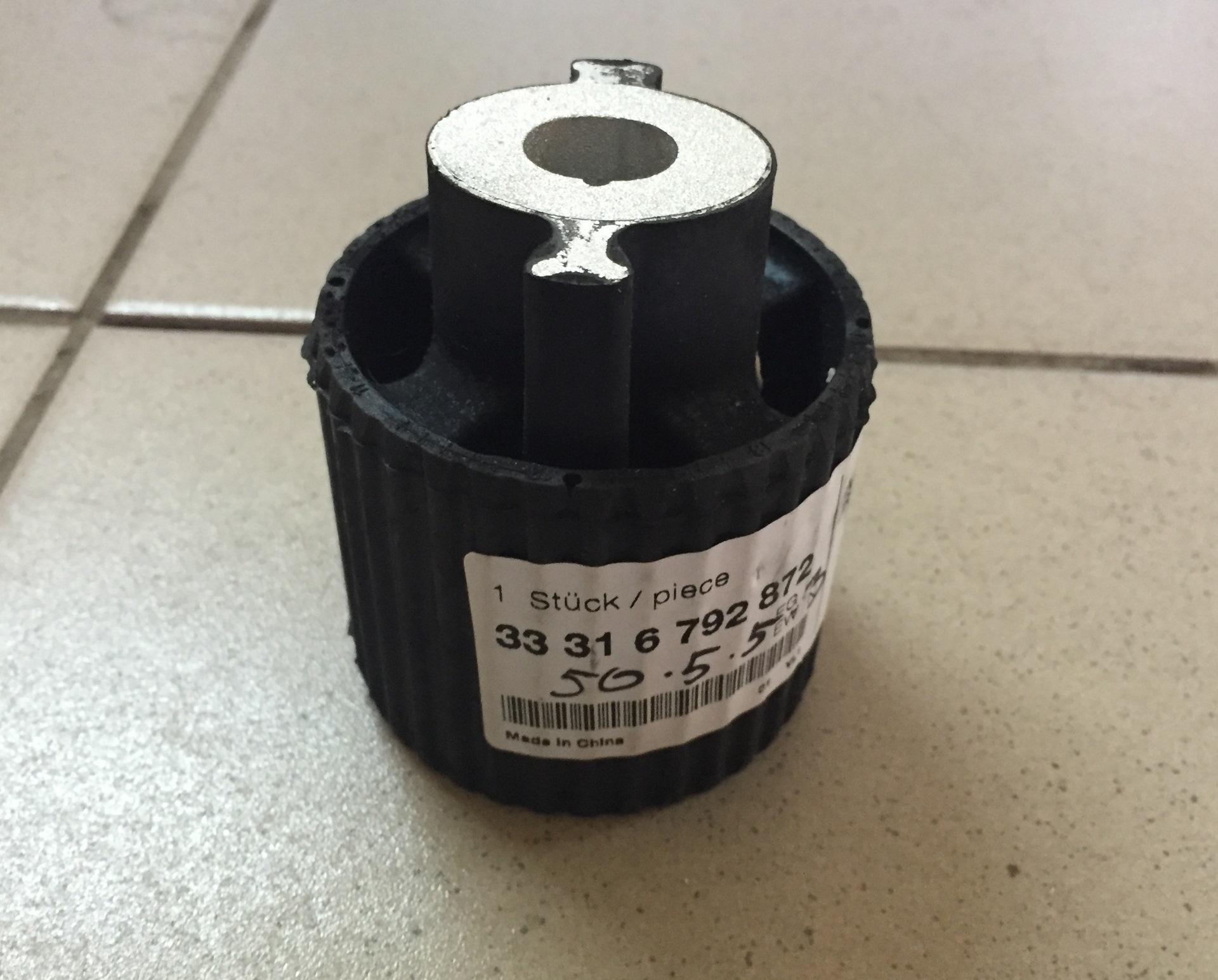

Вернемся к стуку в задней оси, который не определили и сказали, что нужно снимать стойки, смотреть подушки и т.д.

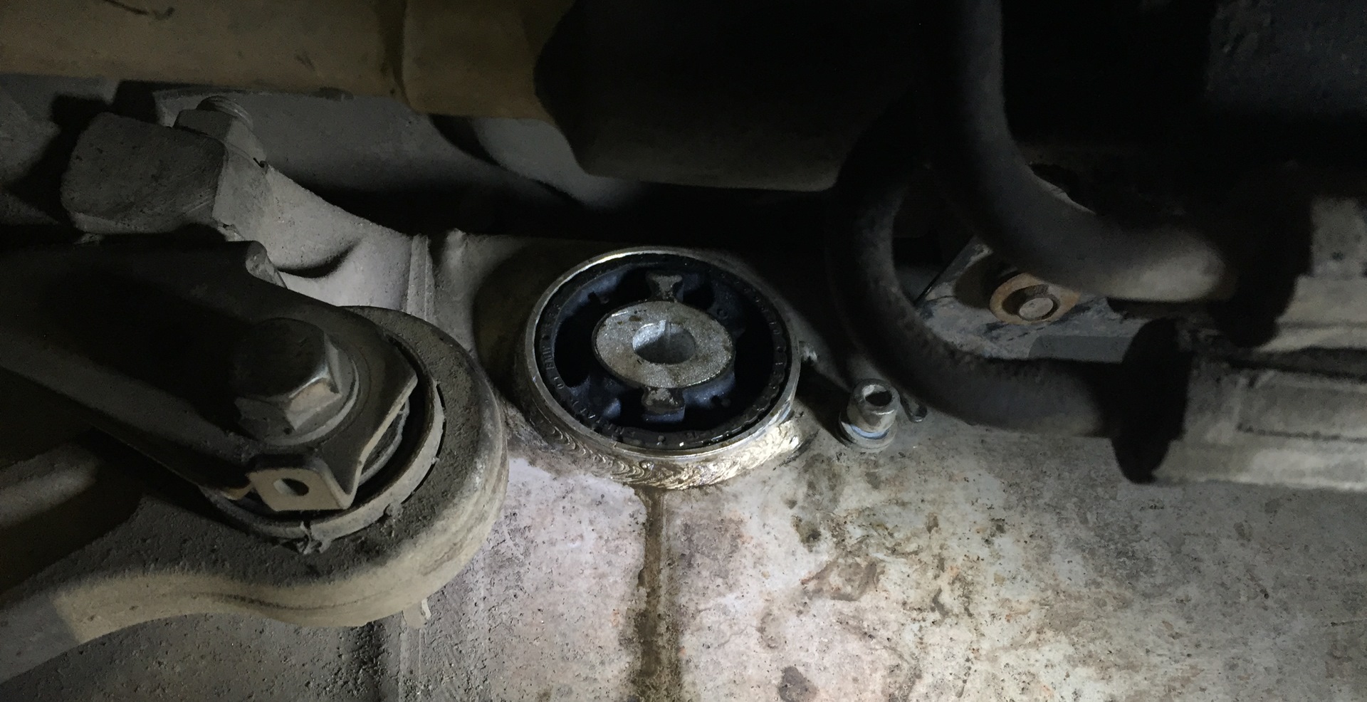

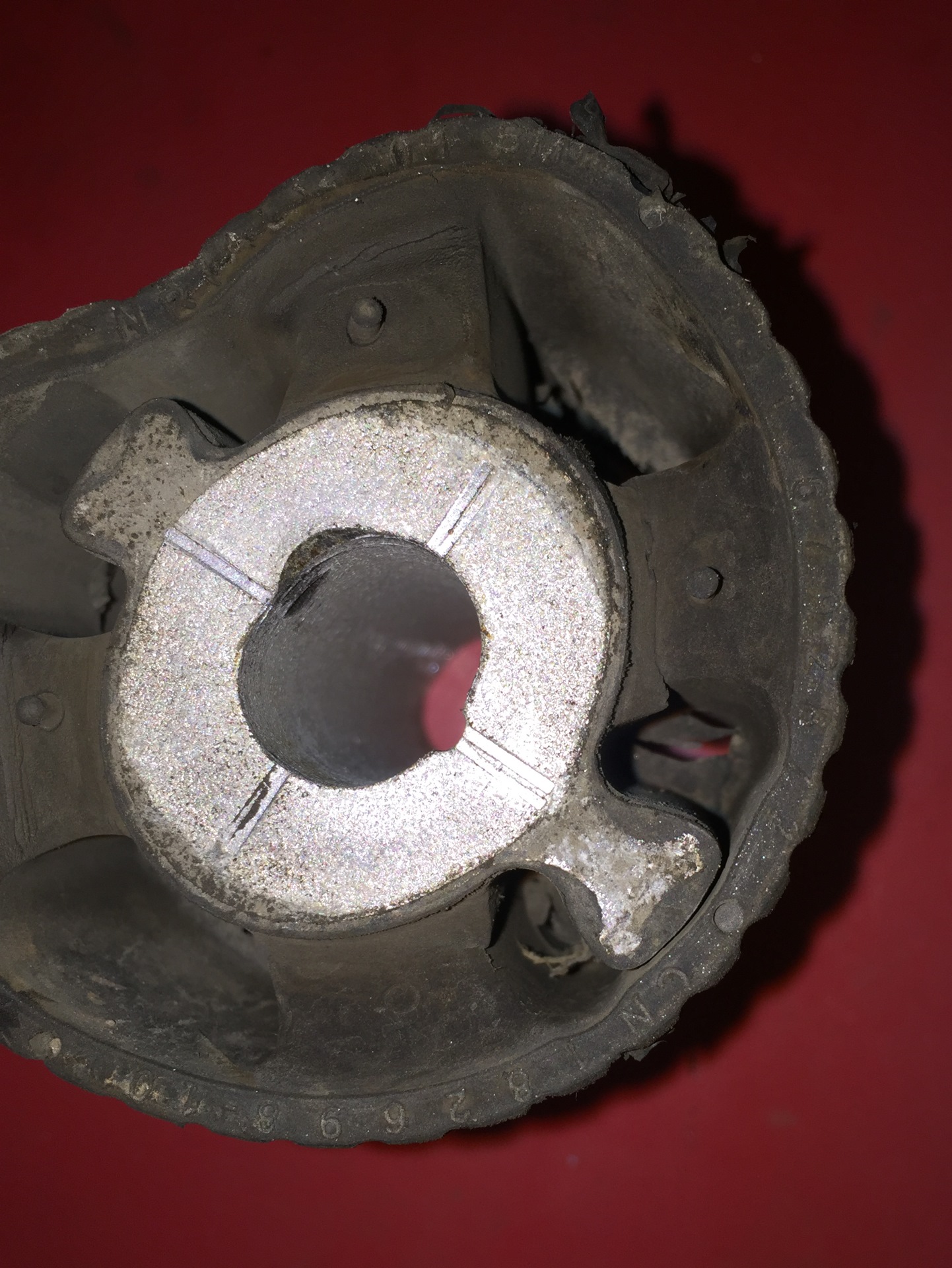

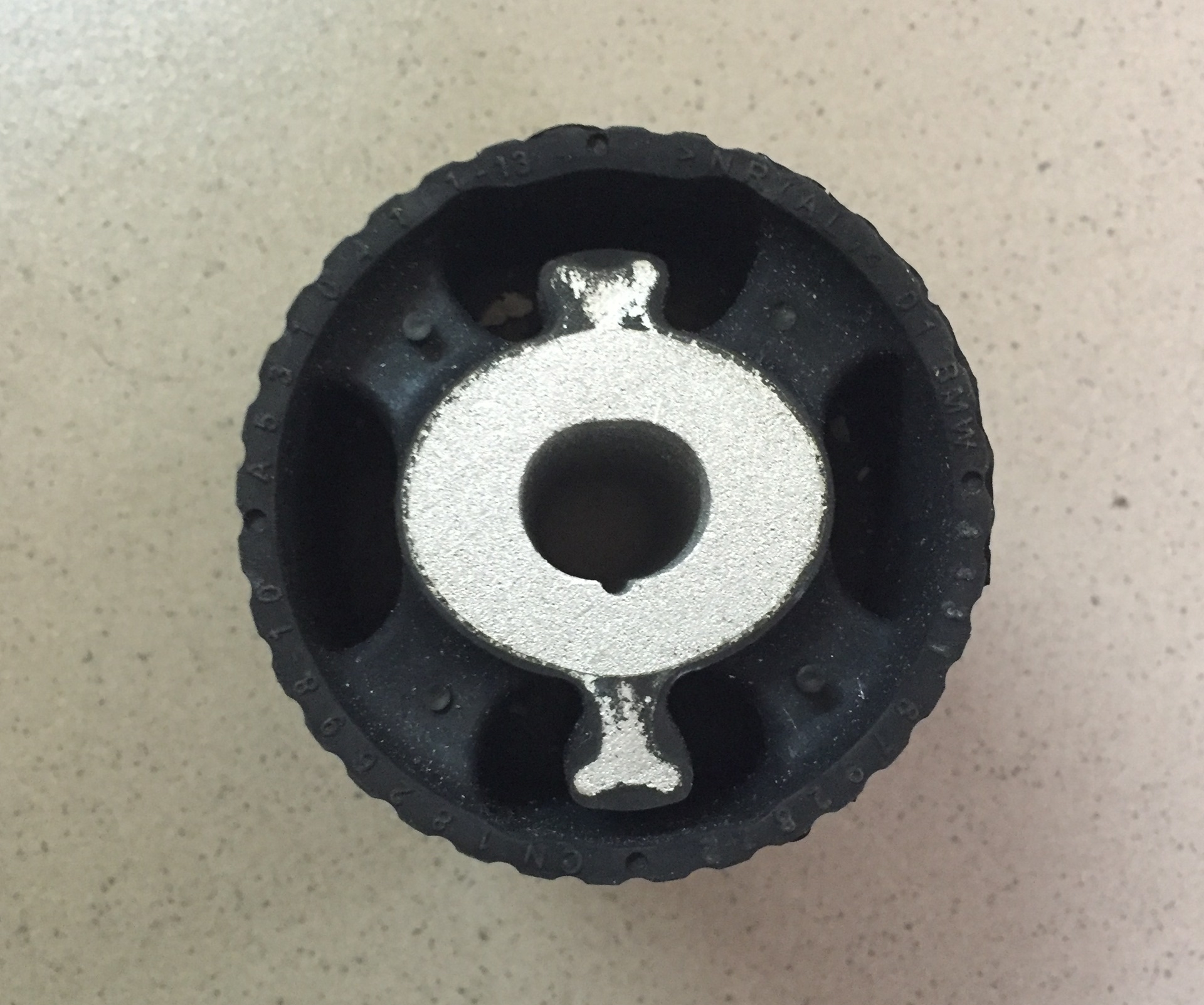

Но меня смущало то, что этот стук был не по бокам, а по середине авто. Соответственно начал искать/читать форумы и т.д. И таки нашел))) Оказалось, что у одного человека тоже была такая проблема, онпоменял все, в плоть до новых задних амортизаторов. Стук не ушел…

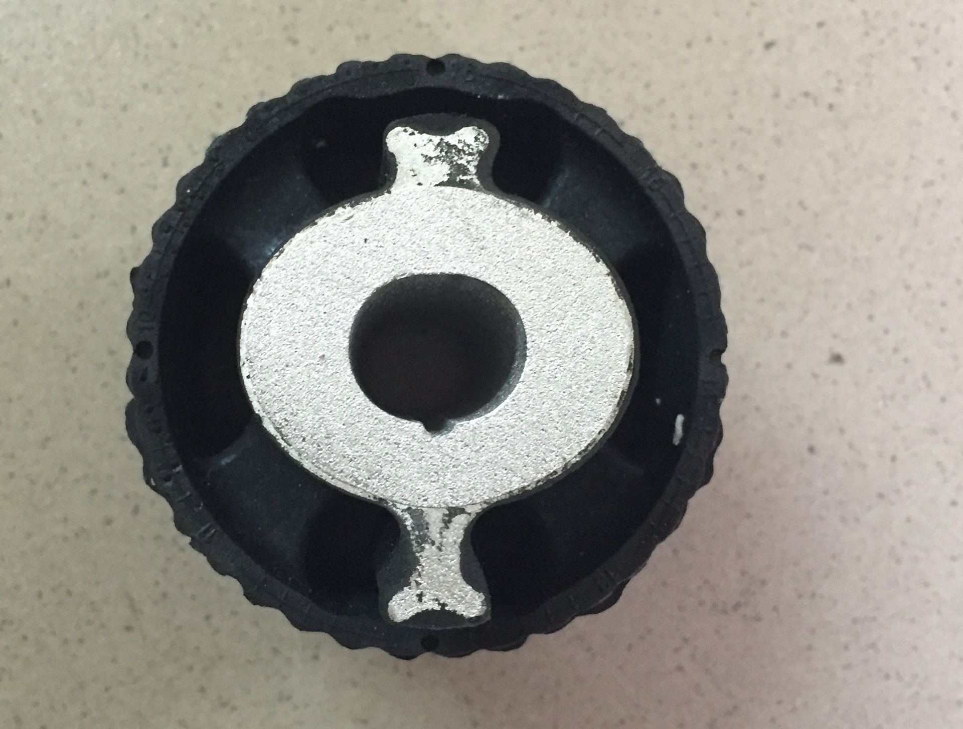

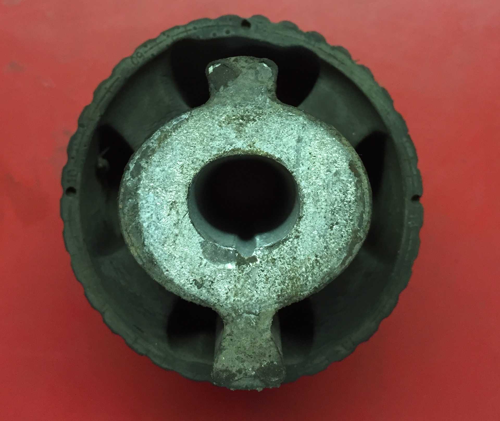

Проблема оказалась в подушке заднего редуктора, она была порвана и била об раму. Визуально разрывов не видно… Определяется, только при снятии или кто знает(оказывается, это проблема на F01). Вот такие дела…

Ага вижу. Заказал себе тоже BMW 33 31 6 792 872 (резиновая подушка зд) как у тебя на фото. Менять ее -трудоемкий процесс по времени? Стук ушел?
Мы сделали сьемник, то 2 часа меняли…
slg525
Стук ушел!
Ок. Спасибо. Заказал. Тоже поменяю

Какой артикул подушки?
На фото же видно номер.
Made in China(
Сам прозрел, хоть оригинал BMW и заменителей нет!
