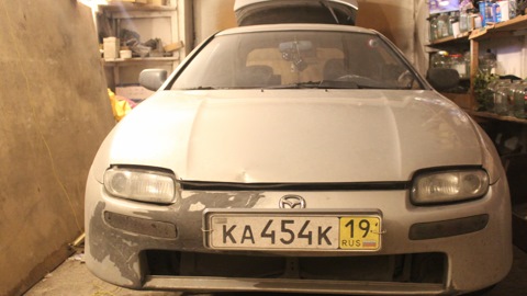

Граната, внешний шрус, железяка в колесе в конце конов =) Называйте как хотите… но оно сломалось.
Дело было ближе к 6 вечера, выезжая с работы услышал хруст в переднем правом колесе… понадеялся доехать до дома, но увы… на первом же повороте дикий хрустящий звук и машина отказалась ехать, сказала "ножка заболела". Пришлось на тросу через весь город…
Вечером залез под машинку… вердикт: Порваны пыльники внешнего шруса на правом и левом колесе, на правом колесе граната в хлам…

Без него будут большие крены на поворотах!Как то менял впереди втулки стабилизатора, два болта два дня наживлял, проклял всё на свете (маздогинекология)!Так во в первый день пришлось ехать с не закрученными хомутами втулок стаба, морда стала гораздо мягче, но крены на порворотах гораздо сильнее! На следующий день был ослаблен подрамник, появился лучший доступ к болтам и они были закручены (не без помощи русской матери).У тебя тут всё гораздо проще
Стаб это стабилизатор поперечной устойчимости, состоит из троссиона (в левом углу второй фотки) и стоек стабилизатора которые соединяют троссион и нижний рычаг(Ушко с дырочкой чуть ниже и левее центра).А у тебя стойка просто вырвана, а от рычага откручена.Стыдного тут ничего нет, все мы когда то начинали)))

Честно говоря не представляю как ты без него ездил…
очень печально… я как понимаю — это из за него в том числе машину колбасит влево-вправо? да?
Не очень печально.он стоит 5-15 уе…да скорее всего так…
Странно, обычно она долго хрустит и только потом вылетает а тут так сразу…Секунду, ты что без стаба катался или его развалившейся гранатой вынесло?
обычно — да… ) Но видимо бывший хозяин что то накрутил и она навернулась буквально за день. Так что печлька…
Сейчас пока жду детальку, ищу проблемы в других местах и стараюсь их устранить…
Сражу прошу прощения, я мало пока что разбираюсь в авто, но стаб — это тяга стабилизатора? или… расшифруй поподробнее и где она должна была стоять? )))) *(стыдно мне)
