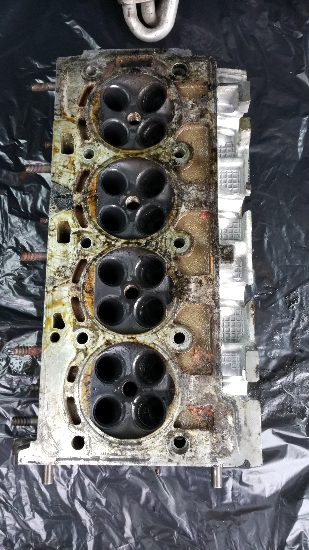

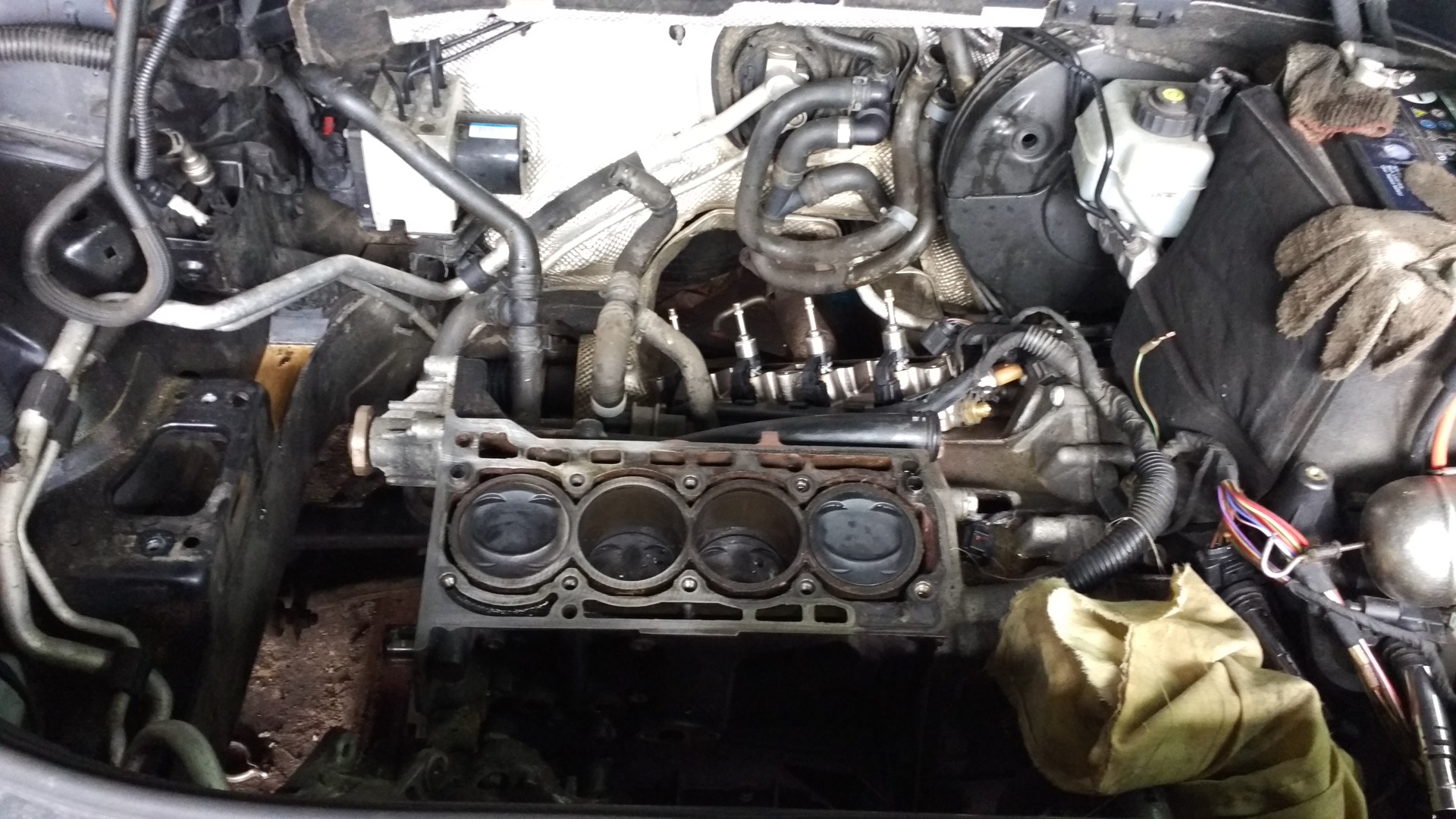

Законное продолжение приключений в сервисе, которые приключились на трассе (масло пошло в ОЖ). Сразу подозрения пали на ГБЦ и на теплообменник. Виновника можно выявить только сняв и проверив их на герметичность-итог разобрано пол машины.
В таком состоянии находится сейчас мое ато

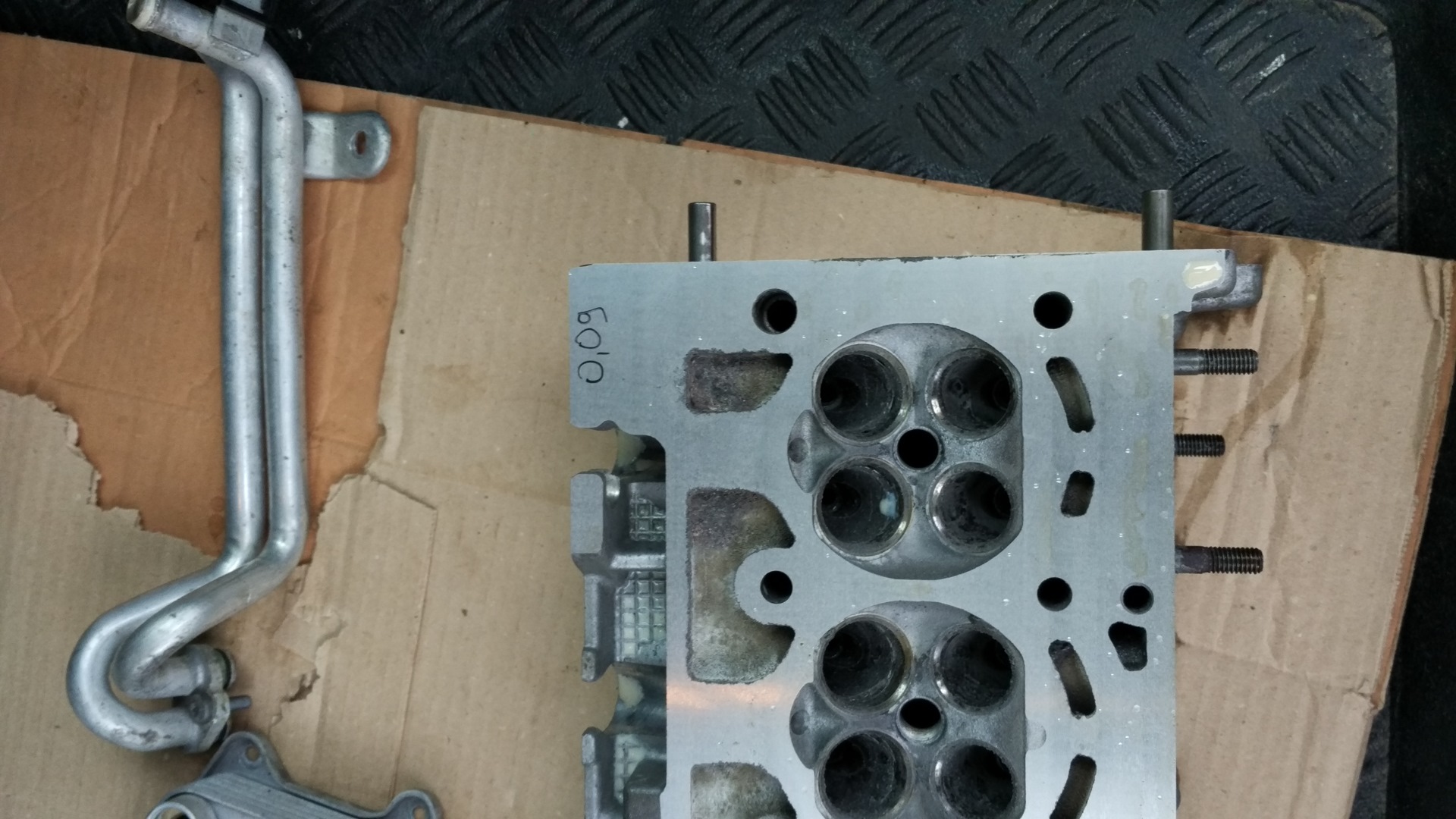

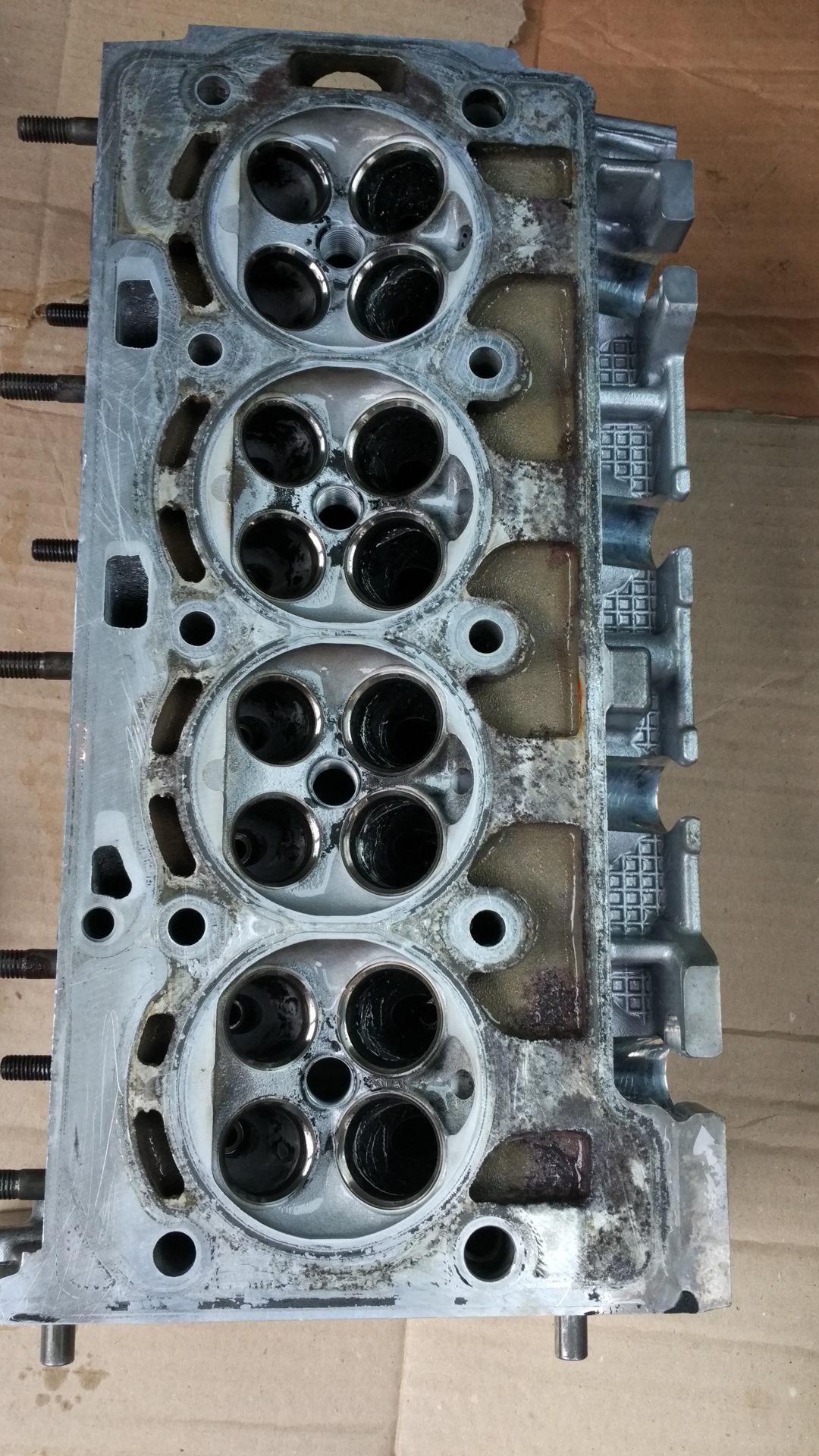

Здесь визуально повреждений не обнаружено

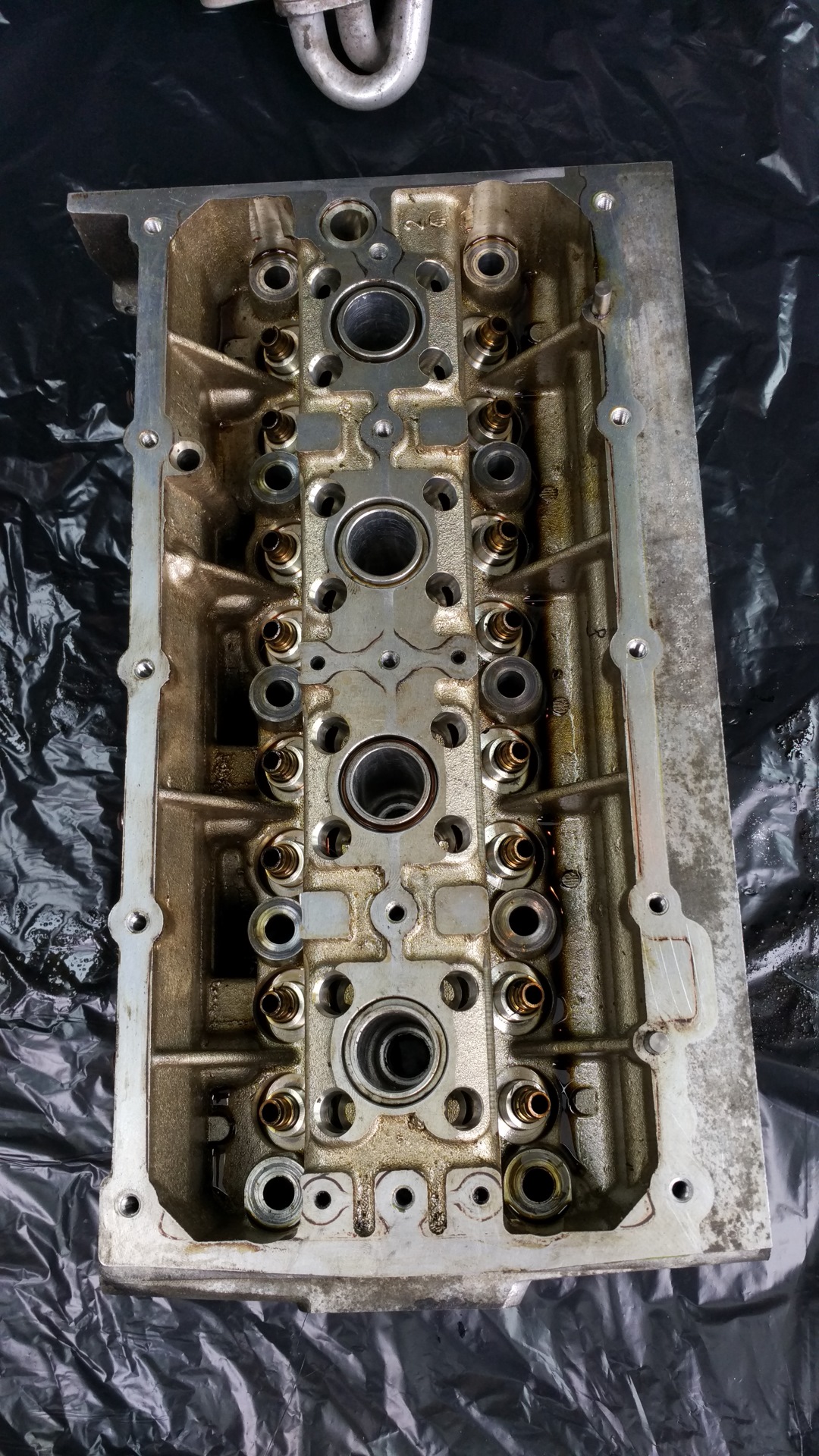

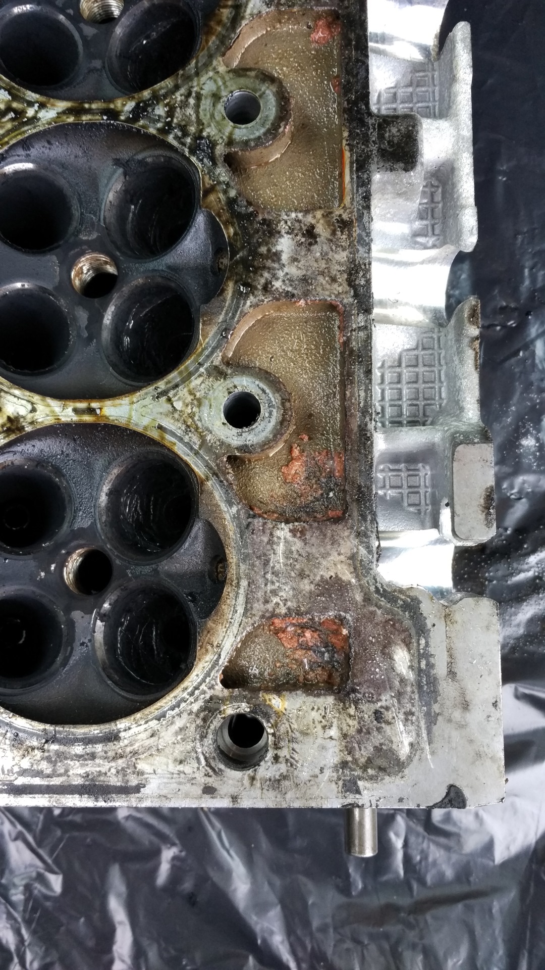

А здесь заметна кристаллизация антифриза и нагар…
Как вариант -это могло повлиять на образование трещины (окислением метала), а так же могло повлиять на некорректную работу печки-засор?..

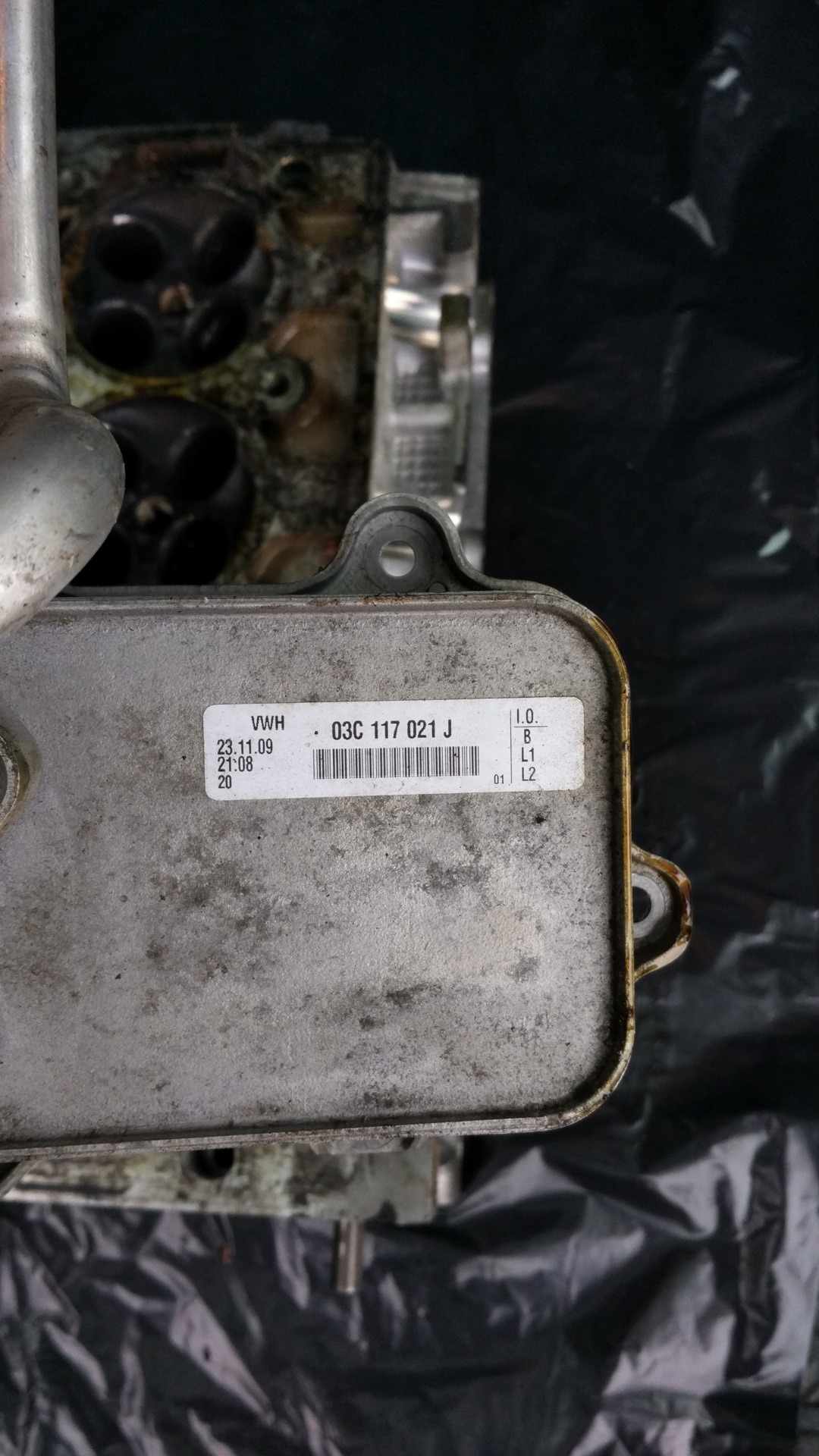

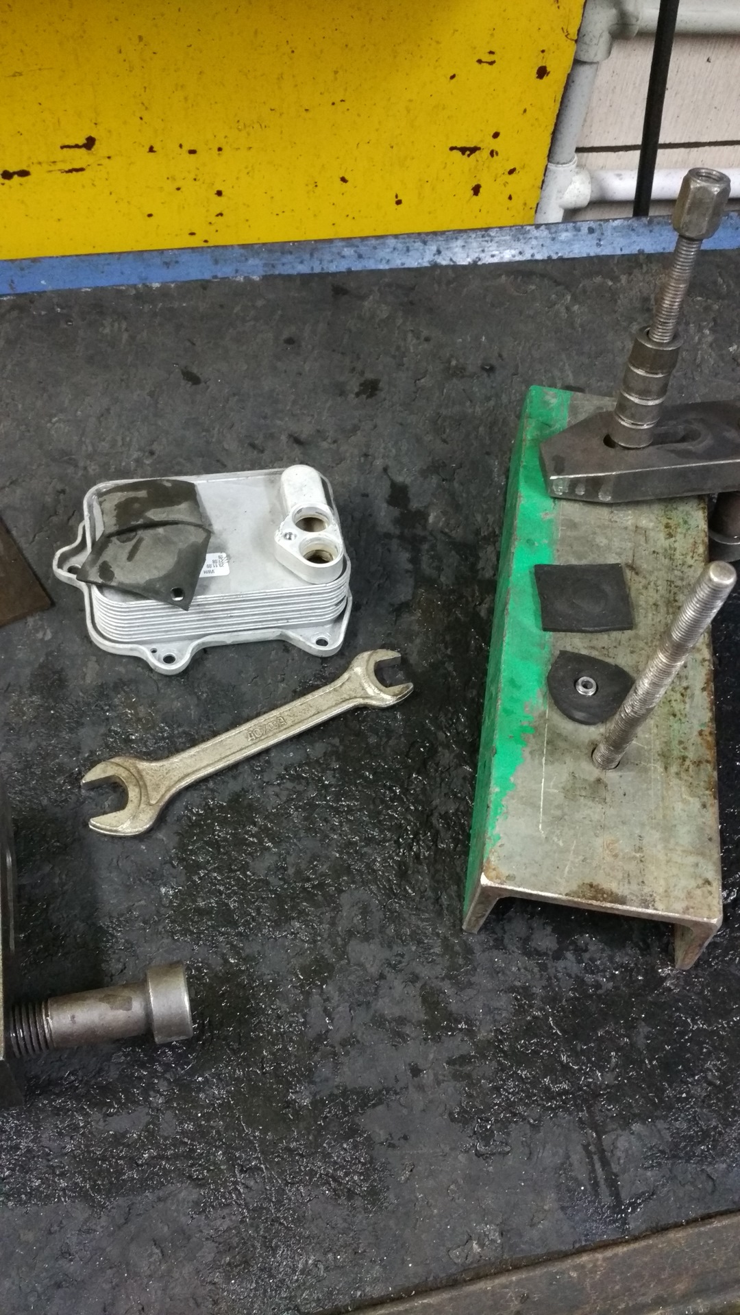

А вот и виновник (как позже выявлено)- 03c 117 021j масляный радиатор-теплообменник
после мойки-без нагара-как новый — стоимость 100000BYR в Могилеве

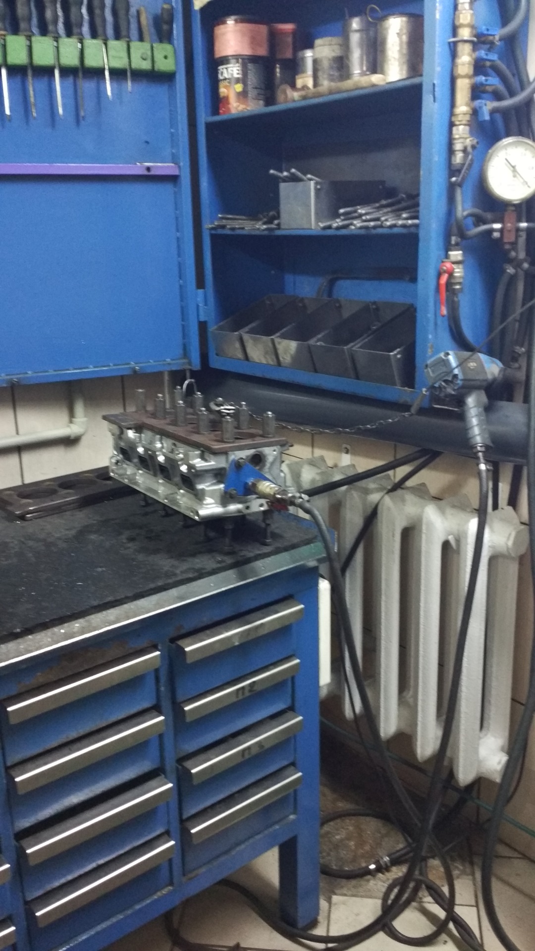

Проверка на герметичность.Герметично закрываются каналы пластинами с прокладками-после подается воздух под определенным давлением и объект помещается в ванну с горячей водой. Визуально определяется травление воздуха, если есть-то где то трещина. Мой блок проверку прошел…
…а радиатор нет. За проверку каждого элемента по 150000BYR

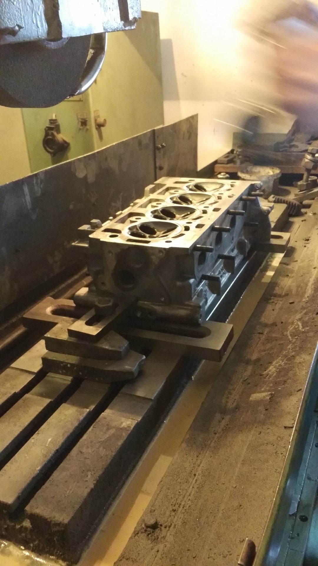

Раз ГБЦ без дефектов -то на шлифовку
После всех процедур, готовая к сборке и установке. Шлифовка еще 150000BYR

Решено- раз так глубоко забрались в двигатель, заодно заменить цепь ГРМ ( были замечены переодические побрязгивания на холодную) и все необходимые детали и жидкости. Ремонт должен вылиться в хорошую копеечку. Ну а сборка продолжится еще примерно неделю-цепь и радиатор доставят только через 7 дней. Будем ждать-теперь спешка ни к чему.
Периодически при запуске, примерно 2-3 сек и перестает. Не всегда. Закономерность объяснить не могу. Иногда машина стоит неделю- такого нет, а временами 1-2 дня и появляется. Поэтому после осмотра цепи Решено заменить, ведь окошка, как в 1,8 нет.
На сегодня пробег 90000 км, как сказал мастер, цепь подьизношена- сколько на ней проехать можно-как повезет, можно 20000, а можно и 60000. Чтоб судьбу не испытывать- Решено поменять-да и доступ открыт. Пол двигателя разобрано, меняй что хочешь.
Колоть- нет… А вот собирать…да. Решил заодно поменять цепь ГРМ, раз все открыто и есть доступ. Думаю примерно в районе 30000рур обойдется… А там как пойдет. Уже цепь, радиатор, масло и прокладка 5 млн. Бел руб~ 18 тыс руб.+ прокладки, сборка, ролики, резинки, свечи и всякие мелочи-как то так

Зачем головку шлифовал?
После демонтажа все рекомендуют шлифовать, лучше соприкосновение в дальнейшем использовании
теплообменник с трещиной оказался?
Да, где то внутри пропускал

Подозрение было больше на ГБЦ, по этому Решено было проверить оба
зачем голову то снял.теплообменник ж можно один снять и проверить
