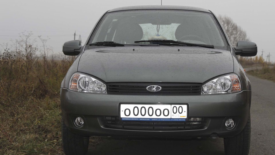

Периодически вылазит ошибка P2188 (система топливоподачи слишком богатая на холостом ходу). За два месяца раза три — четыре вылазила. Подскажите, где копать?
Ошибка P2188.

А что означает эта ошибка 1188? У меня такой ни разу не было. Или имелось ввиду Р2188? У ошибки Р2188 могут быть разные причины. У меня лично эта ошибка вылазила: 1. Умирал ДМРВ. 2. Верхний датчик кислорода (лямбда) умирал. 3. Этим летом эта ошибка вылезла, когда начал умирать датчик положения дроссельной заслонки. 4. Сейчас Р2188 опять начала вылазить, причину уже нашел — умирает датчик распредвала. Так, что причин много, нужна диагностика.
