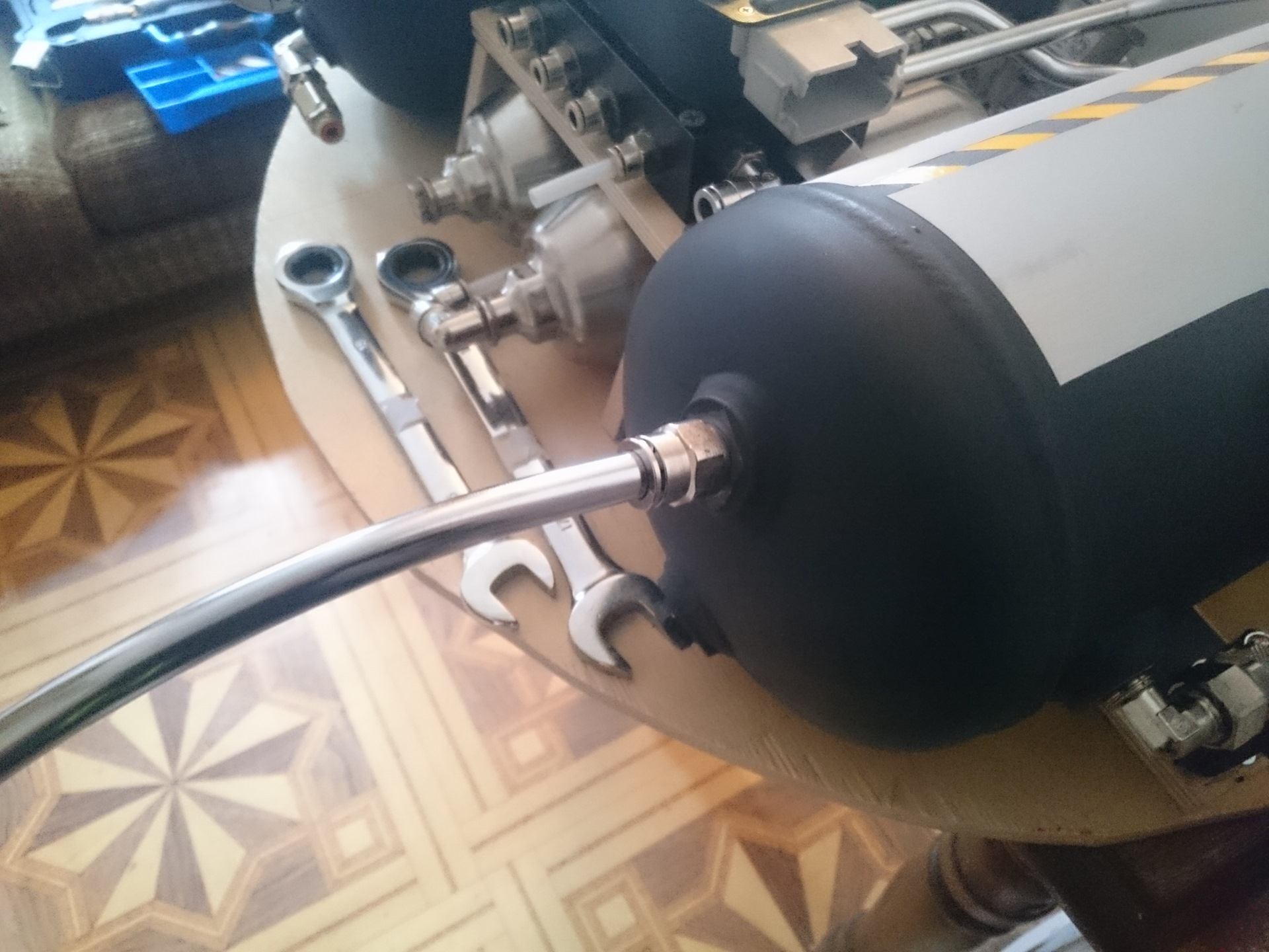

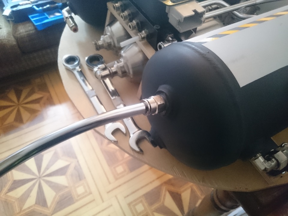

Как следует из заголовка, всё неидеально. Но это же и означает, что первая пробная давка подана! Взял старый аккумулятор, подключил один из компрессоров по временной схеме, заткнул лишние дырки и стал качать. На 11 атмосферах аккумулятор сказал "пока".

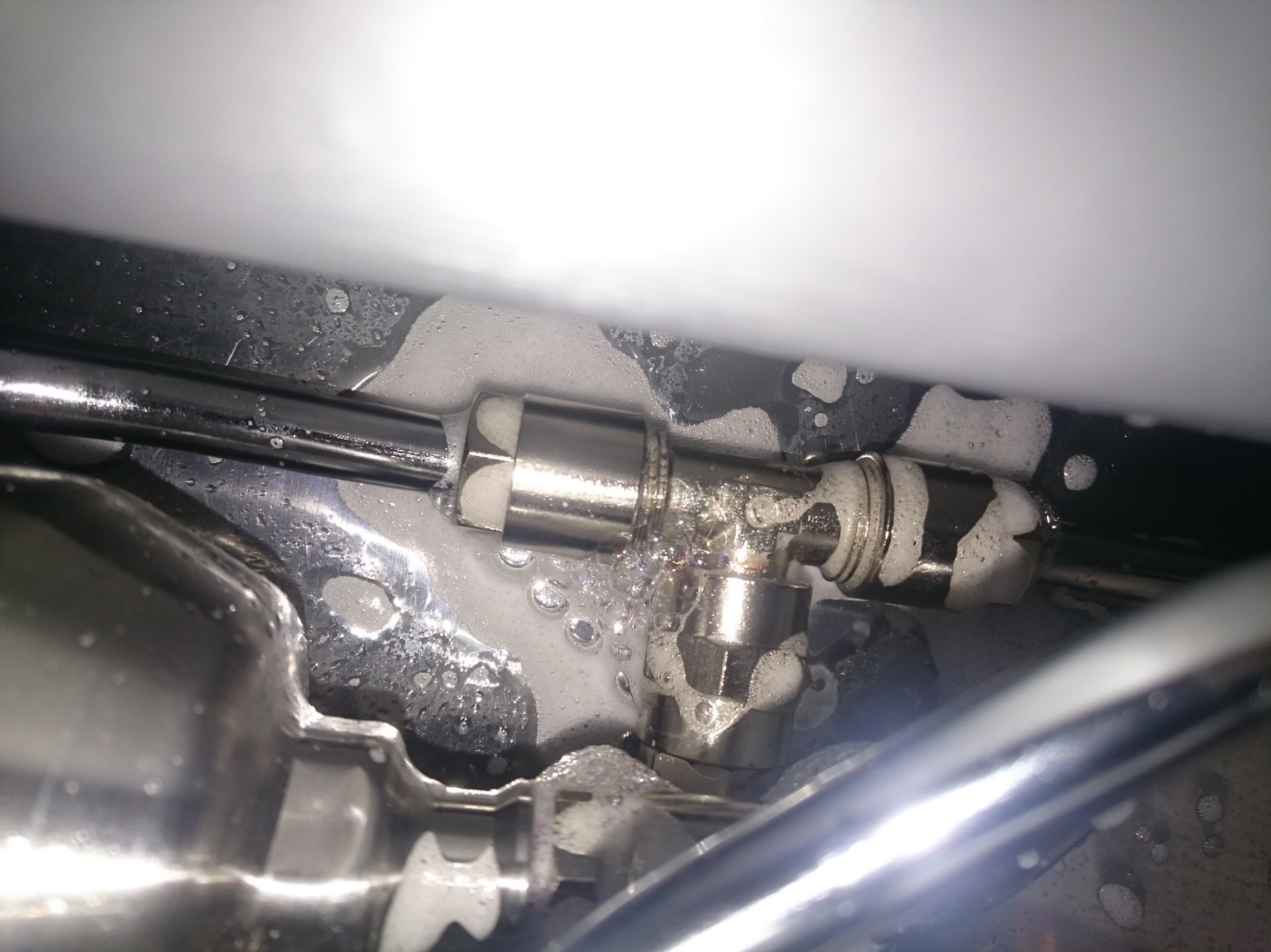

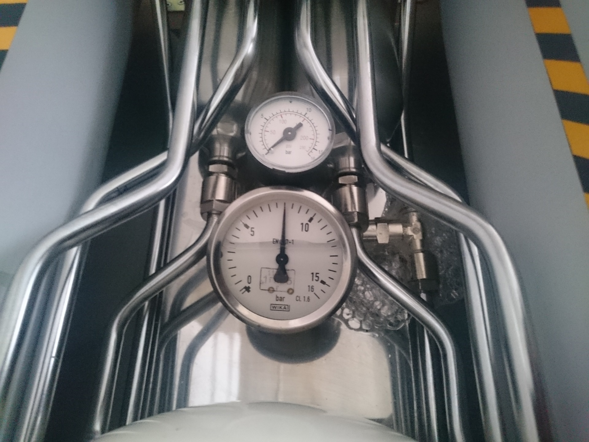

Я побежал искать зарядник. Пока бегал, давление уже уменьшилось немного. Оставил на ночь — всё сдулось в ноль:( Ещё никогда Штирлиц не был так близок к провалу:) Но ничего, накачал снова, принёс воды с шампунем, чтобы мой хардлайн был мягким и шелковистым. Попшикал на фитинги и нашёл кучу утечек. Большинство находятся в контуре продувки — на него в общем-то пофиг, т.к. его задача держать давление, пока идёт накачка, а потом оно всё равно стравливается через осушитель в атмосферу, и утечка на 0.5 атмосферы в час здесь погоды не сделает. Принудительно стравил контур продувки и стал следить за основными ресиверами.
В основном контуре сифонят камоцевские фитинги с хардлайном. Остальные фитинги на мягкой трубке держат отлично, а вот серия 1000 меня расстроила:( Пытался её и так и сяк — тянул до упора, даже анакрол попытался добавить — два фитинга в тройнике на манометр травят как сволочи. При этом ещё не проверял трубки на подушки — ведь подушек в системе пока нет (т.е. они есть, но на полке — пока не до них), а там тоже такие фитинги сидят. В общем, беда.

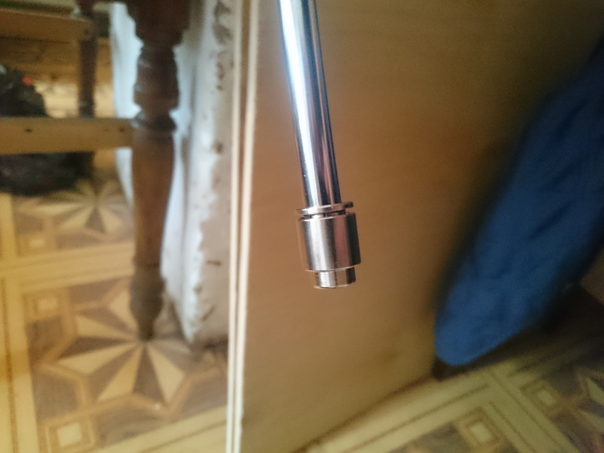

На всякий случай попробовал быстросъемные фитинги насадить и проверить их, может с ними поработать:
Оказалось, что они в принципе держат, но:
— при небольшом отклонении в сторону начинают сифонить, значит при тряске всё будет сдуваться
— гладкая хромированная трубка не закусывается в фитинге и выдергивается рукой :) Хорошо, я десятку не даванул, а то выстрелом дыру в стене бы пробил:) В общем, удачно проверил!

Да я так и написал (последние две фотки и текст под ними), быстросъемы держат хорошо, но мою трубку не закусывают. Там хромированное гладкое покрытие поверх меди, не дает закусить трубку, отчего трубка вынимается почти также легко, как и вставляется. При подаче 5 атмосфер уже выстреливает:) А такая пневмопушка мне нафиг не нужна в багажнике
аааа, вон оно че) ну я брал обычную алюминиевую трубку, полировал ее и все отлично)

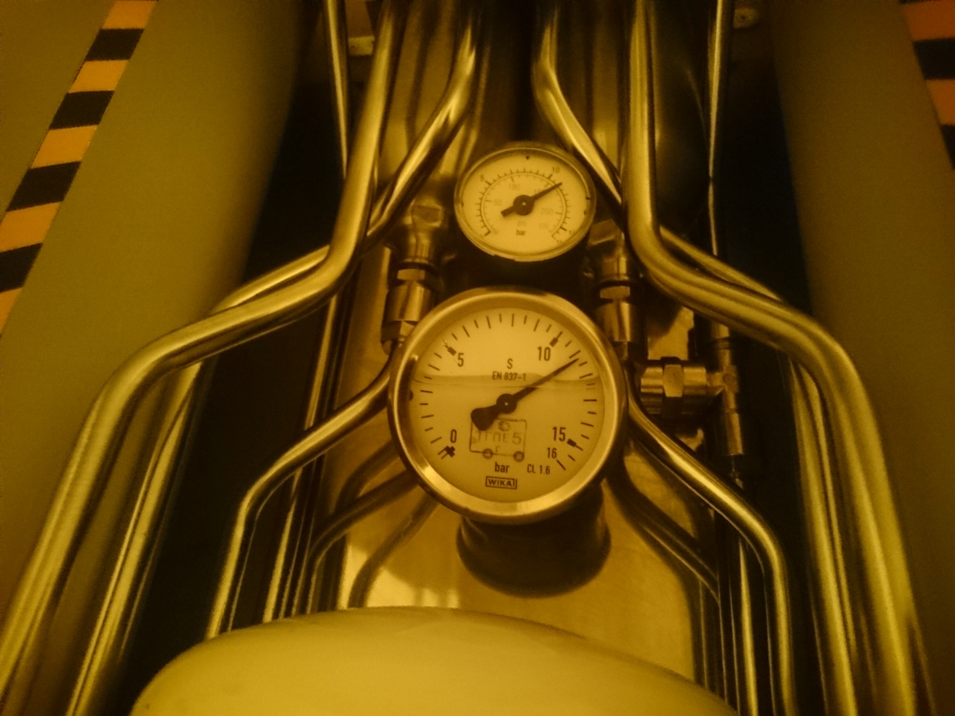

и еще вопросик) второй манометр нужен для измерения давления в ресах продувки?)
Ну я и говорю, на гибких трубках неинтересно:)
Спасибо, что заметил — мне как раз 1/4 нужны! Написал китайцу, чтобы поменял в заказе. Там у них всё есть, надо только списаться с продавцом о том, что нужно. Я ещё дополнительные компрессионные кольца заказываю, а то они ведь одноразовые.
Вот, например, сразу 1/4 у другого продавца ru.aliexpress.com/item/1-…ab_test=searchweb201556_7, searchweb201602_5_10034_10033_507_10032_10020_10001_10002_10017_10010_10005_10011_10006_10003_10021_10004_10022_10009_401_10007_10008_10018_10019, searchweb201603_1&btsid=fe8964cb-c06e-4d6d-99df-d809253e06ef
Второй манометр да, показывает контур продувки — чтобы видно было, происходит сброс или нет.

У меня китайманские фитинги под трубку, их главный плюс, "оливка" надевается на трубку и трубка заходит в тело основной части фитинга, тем самым центрируется, в 1000 серии же трубка упирается в бортик внутри "оливки", а вот она сама уже упирается в фитинг и никак там не центрируется, то есть возможен небольшой перекос, от чего и образуются течи, зато прижимная гайка толстостенная и можно попробовать прожать, а на китайманских фитингах стенка у прижимной гайки тонкая, я при обжиме медной трубки сорвал 2 гайки ))
Я китайские крутил со всей дури — не сорвал:) Гайка отличается по форме от камоцци, но толщина хорошая. Там похоже на честную нержавейку, посмотрим ещё, что будет при эксплуатации.
