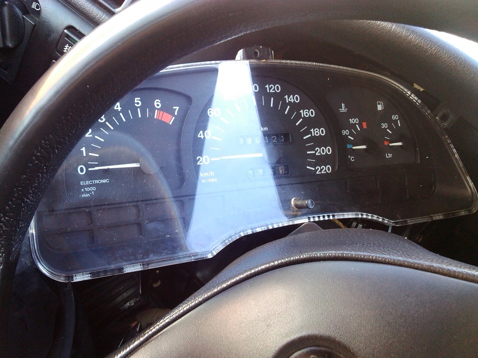

Еду я с учёбы километров так 90 и оп стрелка упала на нуль…нуу думаю…опять пошатал его не работает, накрылся блин тросик кароче сгил он на самом кончике тот каторый возле каробки крепиться…
заказал тросик, пришёл он ставить начинаю а он не лезит падла в плассмаску та что в КПП торчит взял кусачики откусил опять не лезит, взял ещё откусил и о чудо он влез))
я на радостях собрал вё проверил работает)))

Я тоже стыкался с заменой троса!Он не длинный, хоть и Китай!Надо смотреть в датчике скорости тот что идет в коробку в нем может остатся кусочек старого троса, и тогда новый влазит мало и не закручивается до конца гайка
неее.кусков там не было))
я вот когда его поставил де-то 300 км проехал и он у меня опять лунул(
много оплётки я снял чтобы он влез я взял разобрал всё и кусочек алюминиевой проволочки засунул туда но перед внедрением расклепал её) вот щас только шумит с*ка так приходиться музычку громче делать)

У меня было так …Поставил, еду 20-60 км норм. 70 и далее делал тых-тых-тых -тых-тых!Снимал смотрел шестерню все четко купил на розборке б у и западло нихера не меняется!Присмотрелся к одному и другому а в них одна беда трос залазит 5-7 мм и там и там!С другой стороны сверлышком на 3 просверлил перегородочку и тоненьким но жостким електродом протолкнул наружу кусок троса!Трос намазал литолом а в оплетку налил со шприца маслеца!
P.S Единственное я сточил болгарином кончик троса и со стороны коробки и приборки!
Плотно в приборку воткнул!Ровномерно выпрямил трос и вкрутил в коробку и вот оно счястье!Спидометр работает, Тых-тых-тых пропало и чек не горит З-)))))

сейчас новые все длинные. Насколько я понял — их делают для кадетта — а они длиннее на 2 см-3 см. Вот и делают на наши модели эти тросы, даже на пакете написано, что кадетт, вектра и что-то еще )
даа я де-то 3 см и откусил)

сам кусок тросика что вставляется в КПП он длинный был и не давал закрутить контргайку)
тросик или кожух от его?а то я такое первый раз слышу
тросик…длинноват был…кетай же что сказать и качество храмрет(
а он хоть везде квадратный?
дааа…это хорошо что везде…так мало того что он длинный был ещё и толстый(((
кароче повазился трошки я с ним!
пипец, шо они продали), ну это они так решили хай лучше будет длинный чем короткий.и толстый чем тонкий)типа на дольше хватит)мо в магазине от другой якой прадали?
нее Вектра 1.6 сам сатрел да и мне друг привози и привёз два на говорит один от Аскону другой от Вектры, пробивался чё-то от Аскаоны(
они все одинаковые я от кадета на 2 верки ставил, и длина и всё такое
