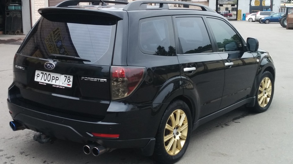

Настала весна, и прошло несколько месяцев зимы, в которые в машину я только заливал бензин. Но появились стуки в передней подвеске я прекрасно понимал, что это такое, а именно задние саленблоки передних рычагов. Решил заодно пусть тряхнут всю подвеску на наличие деталей необходимых к замене. Итого
1) X5 ресурс полиуретане в хлам. НИКОГДА НЕ ПОКУПАИТЕ ЭТО Г. Точка опоры маленький саленблок в отличном состоянии. Вернул оригинал
2) задние ШС, так любимые всеми отправились в помойку. Полиуретан ставить не стал, поставил оригинал
3) втулки переднего и заднего стаба тоже поменял на оригинал
Ну, думал все теперь будем ездить еще год без заезда на сервис. Не тут то было появился свист из под капота. Осмотрев все ремни, я отправился в сервис там сразу определили выжимной, но это же оригинал и я его установил полгода назад. Ничем помочь не можем надо скидывать коробку менять, вот думаю, отличное качество этого Гребаного прямого выжима который зачем-то внедрили в 2008г. Теперь надо искать время и деньги, чтобы скинуть коробку.
Ладно, но когда новые шс снова заскрипели через 3 дня после замены слов уже почти не было. Все это оригинальные запчасти, я понимаю, если бы я купил аналог. Если честно я очень сильно разочарован в СУБАРУТОЕТЕ. Все глупости которые они внесли в кузов sh крайне не надежны и постоянно выходят из строя и качество запчастей превращается в китайское омно
П.С кто не знал тоета начинала с производства швейных машинок, что и отражено на их логотипе
И самое приятное был внедрен НИШТЯК об этом чуть позже
