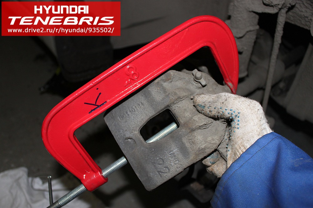

В идеале было бы "утопить" поршень руками, но в моём случае мне руками не удалось создать достаточное усилие, чтобы его хоть как-то сдвинуть, поэтому пришлось прибегнуть к помощи струбцины размером 8 дюймов, т.е. ~20,3 см.
Поршень необходимо "утопить" полностью в цилиндре, при это лучше сразу проверить состояние манжеты (пыльника) цилиндра — никаких следов тормозной жидкости на манжете быть не должно, равно как и неправильных замятий не по форме гофры.
Обратите внимание, что поршни передних суппортов вдавливаются, а задних — вкручиваются по часовой стрелке. Сразу замечу, что поршень должен двигаться достаточно свободно, и если его не удается "утопить" даже при большом усилии, то стоит проверить, не закис ли он и есть ли у него запас хода. Об этом в будущем будет написано отдельно.

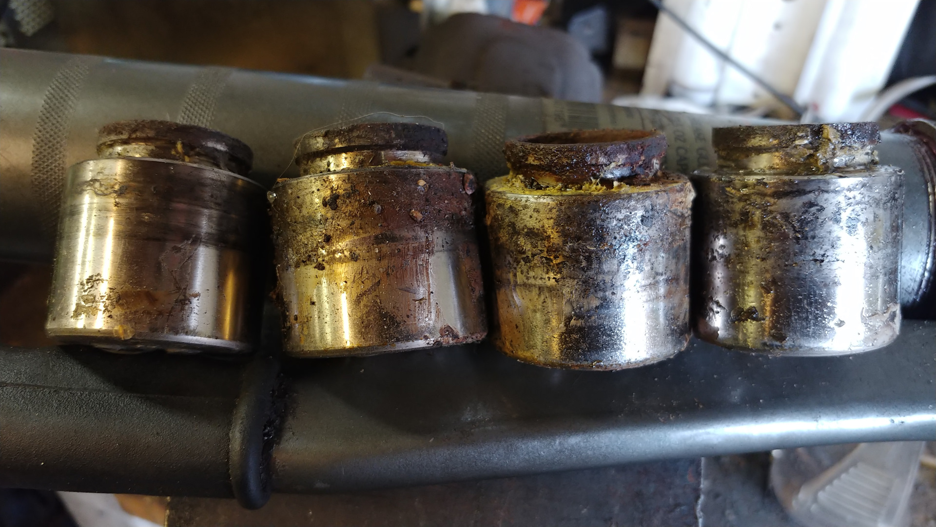

Разочаровался я в МС1600. Год назад полностью перебрал суппорта (с полным разбором). В этом году при замене колодок обратил внимание что направляйки и поршни встали колом (использовал на направляйках и поршнях МС1600). Когда начал разобрал суппорта увидел (на направляйках была такая же ситуация) что на поршнях ржавчина и на направляйках ноже (она и припятствовала нормальному движению). Смазка стала похожа на замерший пластилин, комками была на поверхности.
Был расстроен т.к. использую смазки от ВМП.
Сейчас попробовал смазку TRWпосмотрю как она себя покажет.
Фото передних поршней суппортов. Пришлось менять.
Жесть, я на поршни ате нанёс специально для них
А на направляйки мс 1630, но при переобувке думаю тож скорее всего трв нанесу
У меня скорее всего из-за этого и диск изнутри съело. Резинки все были орига… Вобщем печаль. 1600 теперь использую только на свечах накала и на глушителе.
Кстати на свечах накала она после высыхания напоминает керамику, но дает откручиваться( как керамика она становится вне резьбы на воздухе).
Так конечно, поршни если убитые

Мс 1600 плохая смазка. Но на фото проблема не только в ней. поршень не должен ржаветь ниже сальника, так как омывается тормозной жидкостью. а выше сальника есть пыльник под который набивается смазка. Если пыльник не порван, то поршень не будет ржаветь.
Дело в том что смазка превратилась в жесткие катышки (пыльники были установлены новые орига) и края пыльника уже не прилегали по всей поверхности, отсюда и влага с реагентами под пыльниками, отсюда и ржавчина.
А сальник? Что с ним? На чем собирали суппорт? Если на тормозухе, то при установке поршня сальник мог повредиться либо вывернуться. Суппорт надо собирать на силиконовой смазке. Опять же лучшая в мире 220r. Не вступает в реакцию с тормозухой. Нейтральная к пыльникам и сальникам. Водоотталкивающая. Не боится низких и высоких температур. Очень вязкая, при нагреве не течёт. Обладает антикорозийными свойствами.
суппорт собирал на trw, и снова весь ремкомплект был поменян хотя все резинки были в норме после mc 1600

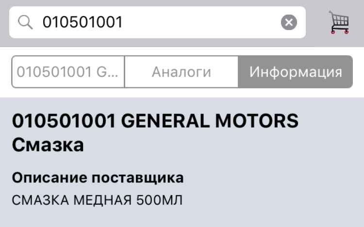

Александр, здравствуй. Автодок по артикулу 010501001 выдает смазку джэнирал моторс. Это она?
Приветствую. Нет, это не она. Смазки General Motors ни чем не лучше, а стоят на 30-50% дороже. Видимо, на Autodoc не представлена продукция Ecoline. Лучше смотреть через Emex.
хехе а вот на емэксе забыл глянуть(: оттуда и закажу(:
а экзист вообще такой артикул не знает(:

1502 — код для заказа — Экзист, Емекс, Автодок — смазки для суппортов.
Производитель Vmpauto — Смазка для суппортов, универсальная "Мс 1600", 50гр цена в районе 350 руб.
Вдруг кому надо.
