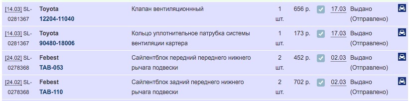

Пару недель назад приговорили сайлент-блоки передних рычагов, тут все просто. Купил поменял.

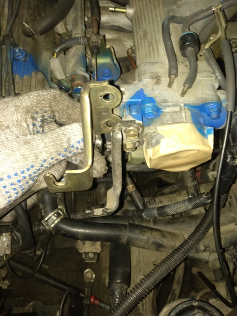

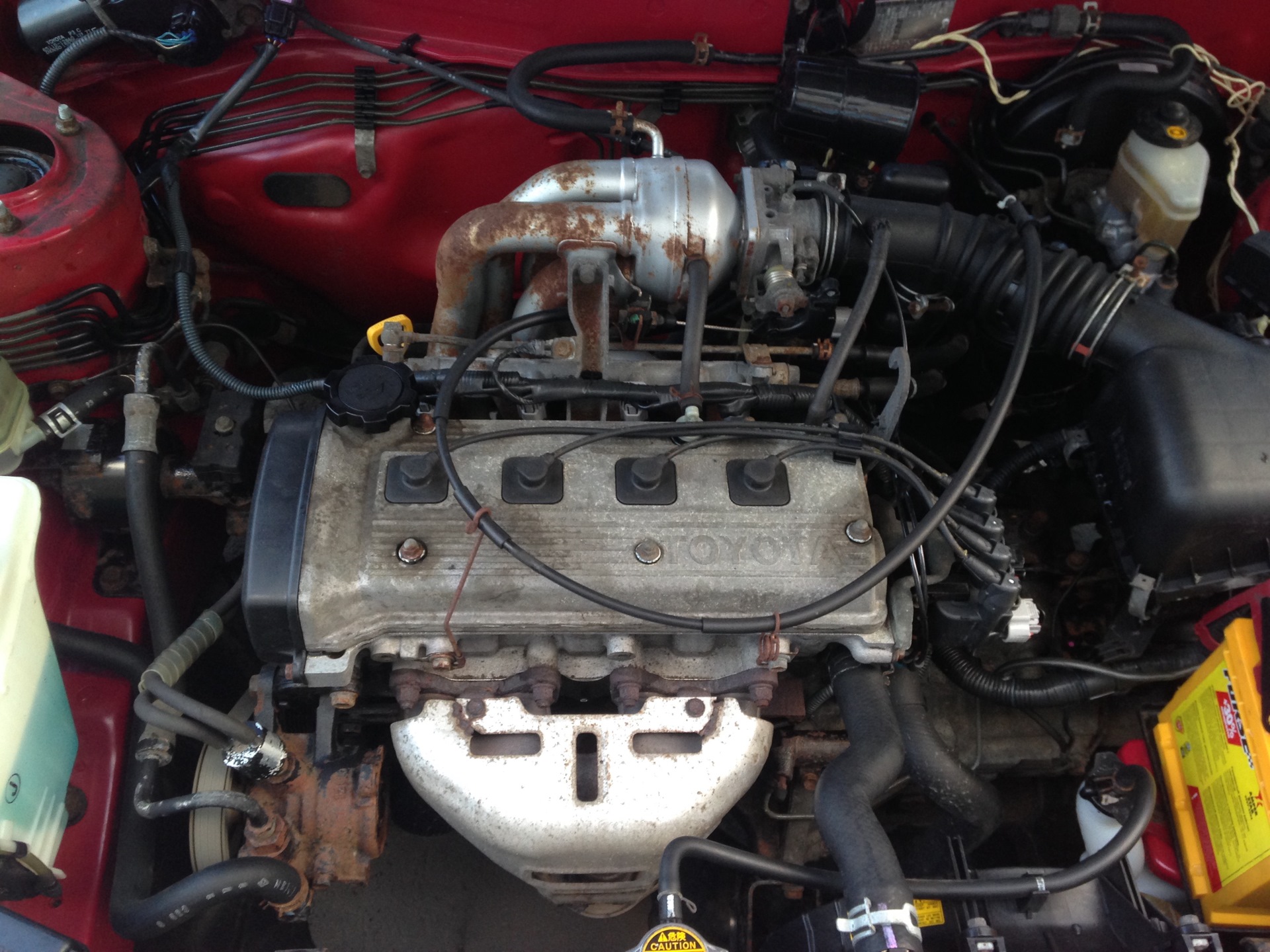

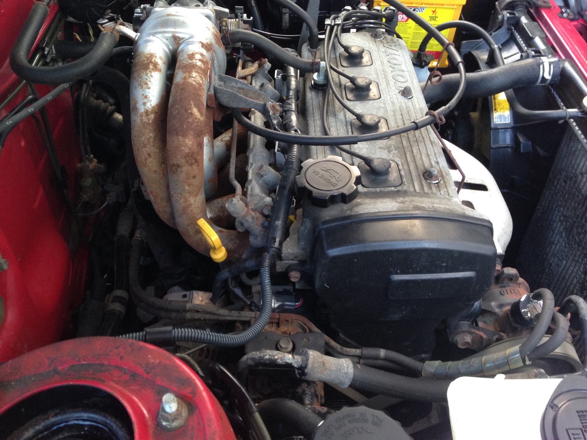

Еще меня беспокоила проблема выдавливания масла из под клапанной крышки, болтов клапанной крышки, масляного фильтра и других мест. Весь двигатель потеет маслом, но при этом расход по нему минимальный, то есть ни какого долива между сменой масла не требуется.
В сервисах рекомендовали поменять все сальники, но это как лечение кашля заклеиванием рта пластырем… В итоге мое подозрение пало на сапун, деталь не дорогая решил поменять, помыть двигатель и посмотреть что делать дальше. А дальше уже буду менять те сальники которые действительно выдавило маслом, а не все подряд.
Стоимость работ в автосервисе 2000р
