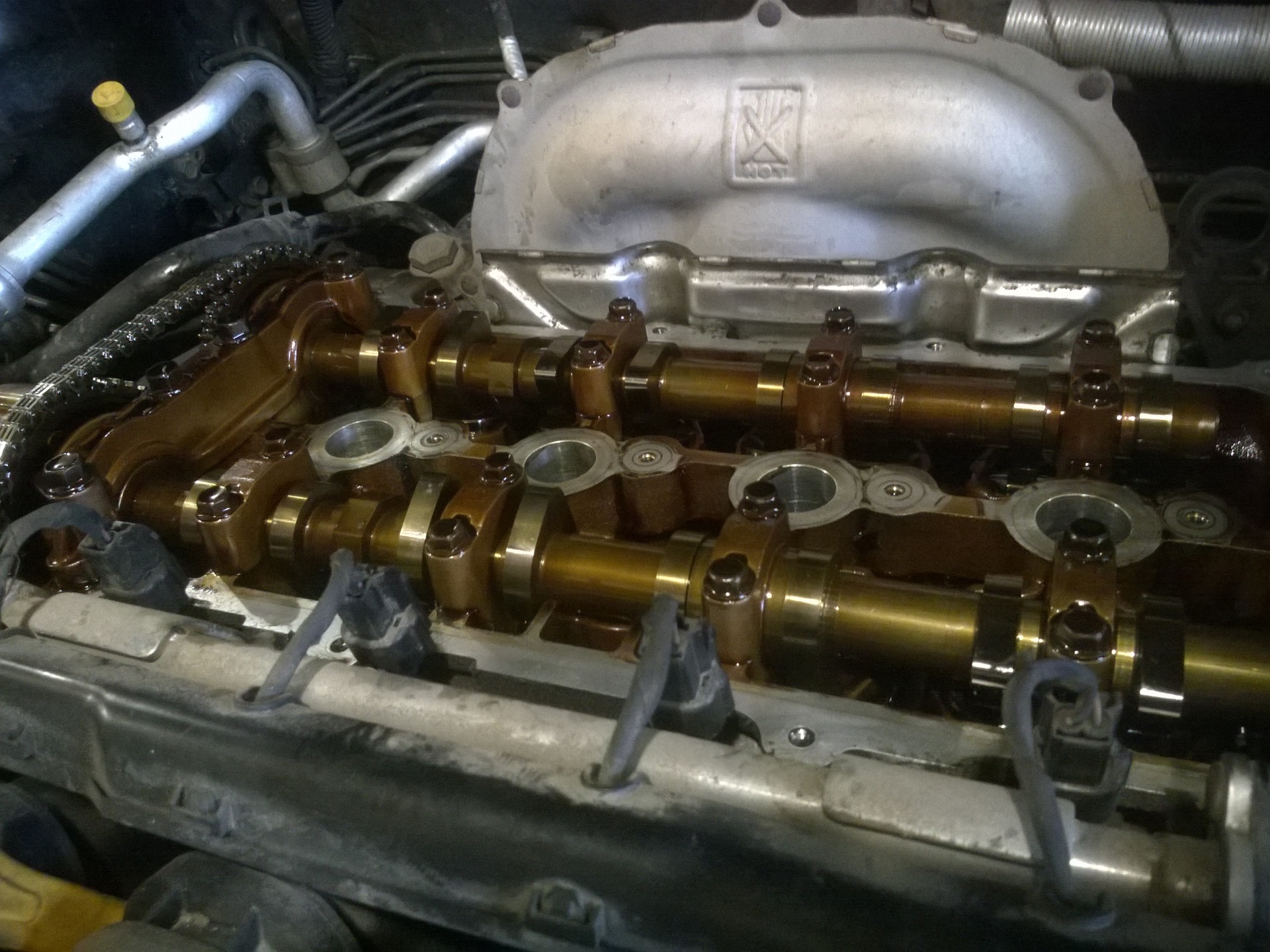

Пробег уже большой для цепи, пора бы и проверить как там дела)
Сложного ничего нет 16 длинных болтов и 17 й маленький)
Натяг хороший ничего не провисает
А вот прокладка у свечей вся деревянная, половину порванная, кусками отдирал)
Вообще не пожалел что залез
Крышку мыл чистил всем чем можно))
Все просушил, очистил от остатков старой прокладки движок (есть 2 капли герметика в районе цепи их не стал убирать, так как на самой (новой) прокладке есть насечки под него), далее установил новую, там не ошибешься есть пазы точечные.

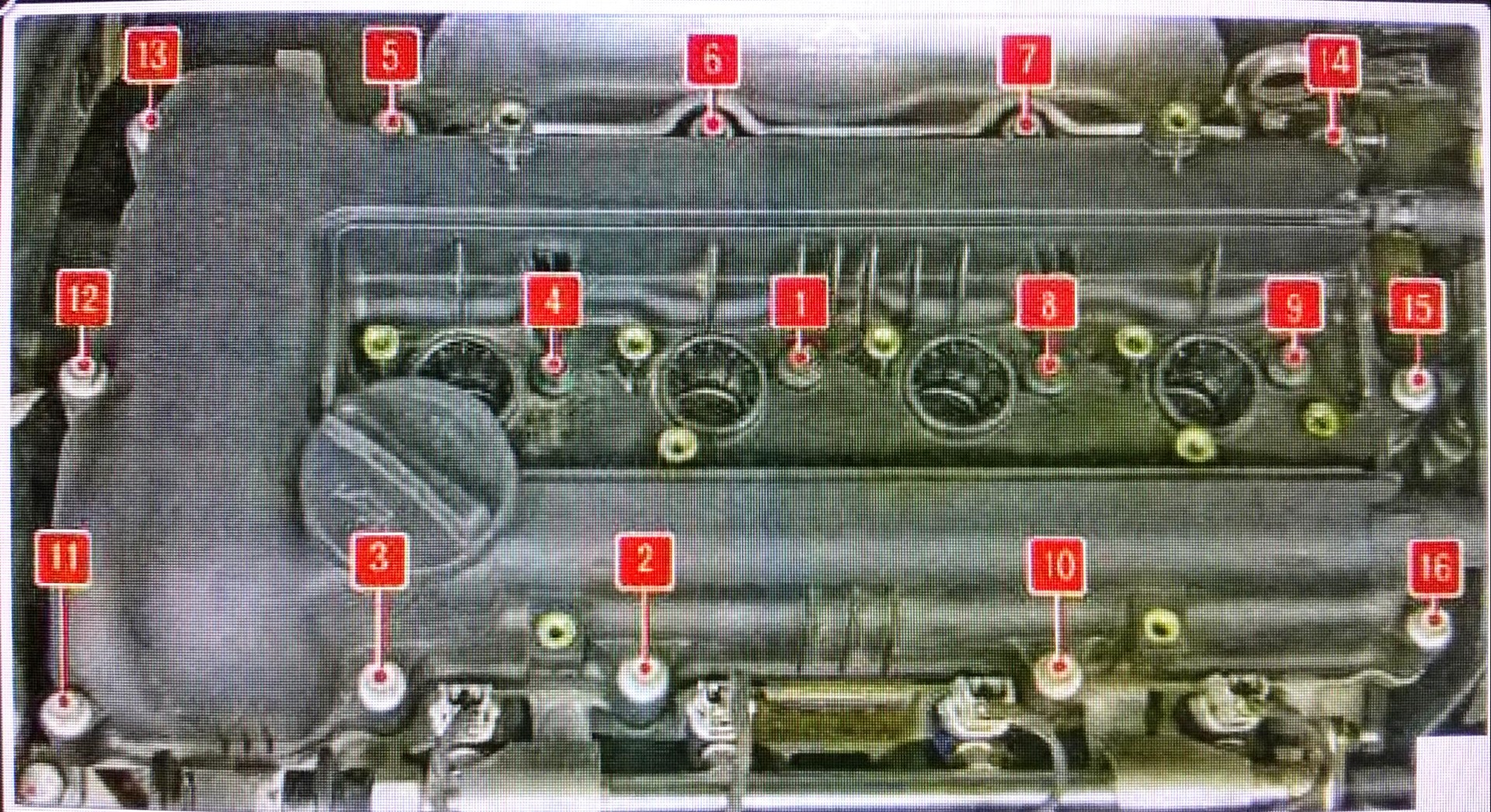

Далее сборка, руководствовался данной картинкой
По уму затягивать нужно динамометрическим ключом, момент для первой затяжки 4-5 и дотянуть до 8-9 Нм
Затянул так по ощущениям)

П.Сы Есть небольшой нагар в виде паутинки на боковой крыше В районе цепи ГРМ, думаю последствия когда замены были по 15 тыс.
Я почему то до последнего думал что она растянута)

Кстати чтоб проверить натяжение цепи нужно двигатель прокрутить в обратную сторону совсем на чуть-чуть. Тогда и будет видна полная картина
а так то цепь подтягивается сама при работе
Это да, думаю так будет видно растяжение, но я хотя бы уверен что натяжитель ещё функционирует) может на последних миллиметрах конечно)
До проскока звена ещё далеко

Ну первое это провисание цепи(если натяжитель накрылся она бы провисла, так же если бы была растянута ), здесь его вообще нету, и второе просто рукой тянем вверх вниз, у меня все очень жестко сидит отклонения минимальные
