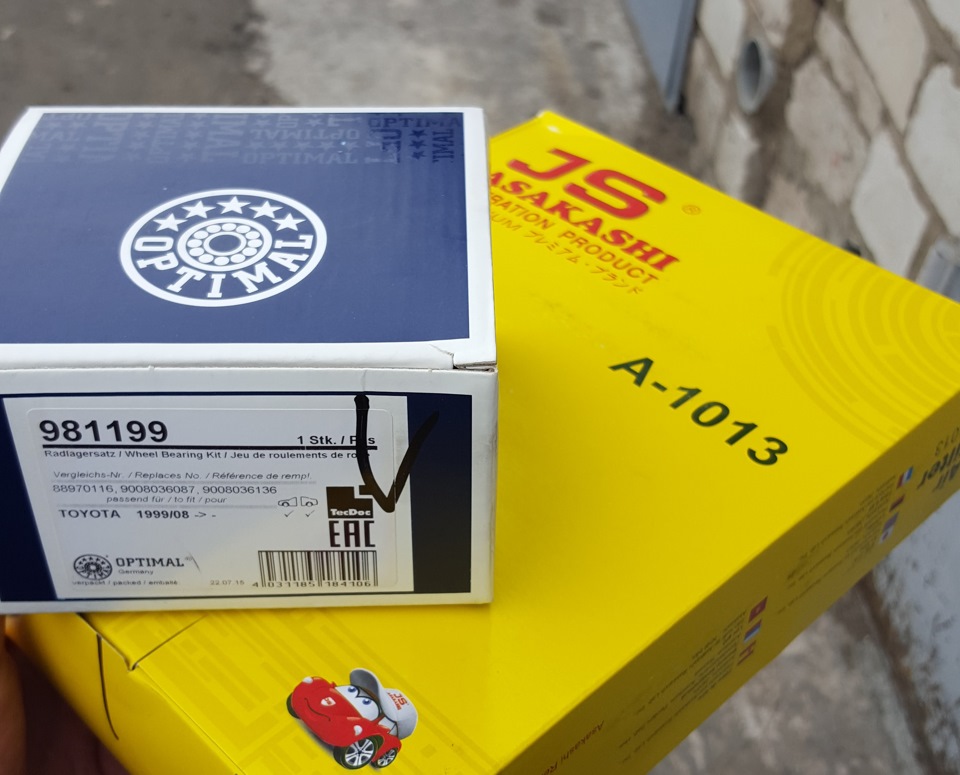

В принципе проблема замены подшипника не нова. Самостоятельно без спец оборудования замену сделать невозможно, единственное что можно сделать самому — это снять/поставить ступицу. достаточно подробно решение описано у stantdrive
www.drive2.ru/l/8619572/
Переняв опыт одноклубников, решаю, что подшипник лучше заменить на новый, а не мутить с контрактными "котами в мешке". По причине отсутствия японского подшипника в партнерском магазине, мной был приобретен подшипник от немецкого поставщика запчастей для европейского рынка — компании OPTIMAL, специализирующейся на запчастях в основном для осей, тормозов, рулевого управления и т.п.
Шум пропал. Снова тишина))
На развал пока не поехал т.к. руль остался в том же положении, ничего никуда не ушло, в ходе эксплуатации машину никуда не тянет. пока поезжу так — скоро переобуваться, тогда и поеду на развал.

я сразу услышал, что правая сторона, сложно этот шум с чем-то перепутать. если только не 4WD там еще в редукторе может такой шум быть, но это должен быть большой пробег или езда на разных колесах

если подшипник — звук усилится достаточно быстро, и гудеть начнет даже на 40 км/ч
