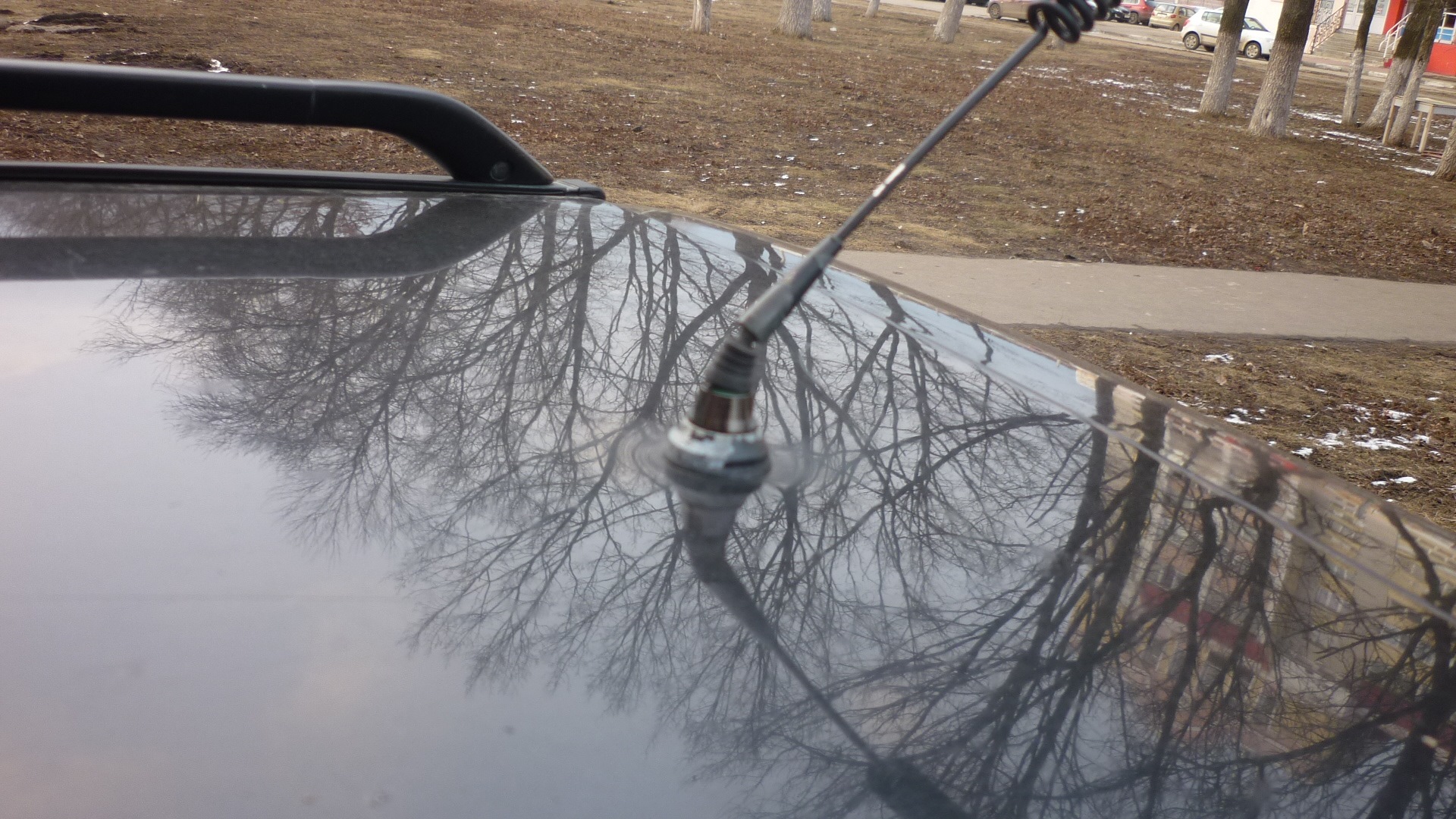

2 Антенна установленная на крыше течет, узнал из-за отсутствующей лампочки в плафоне над багажником и сырой обшивке потолка.Антенна подлежит санации, либо другую поставлю, либо вообще заглушу отверстие.
