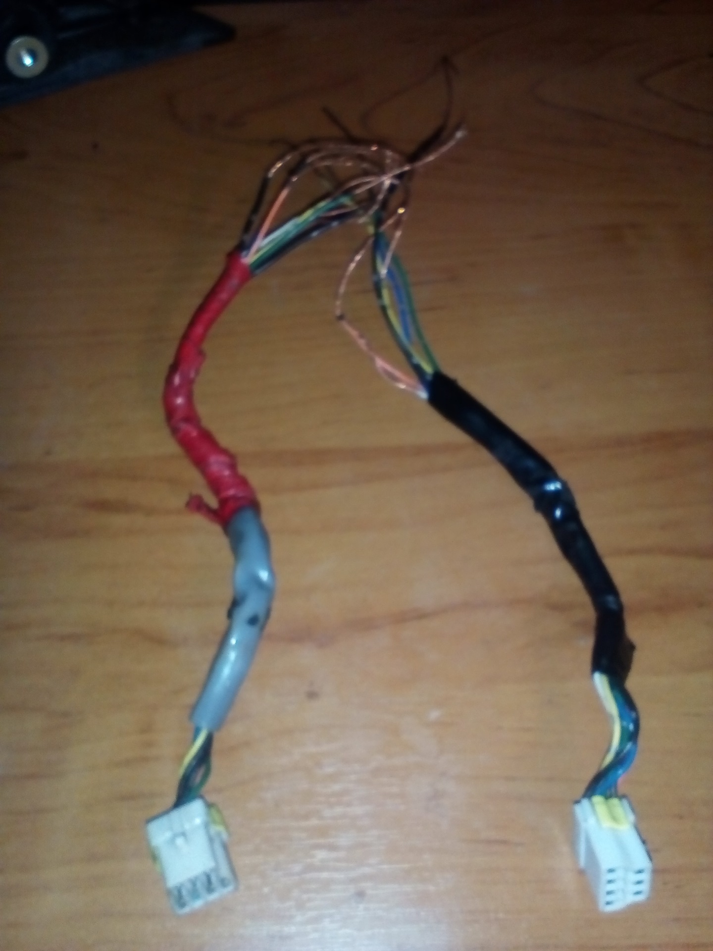

Если кто внимательно читал прошлую запись, помнит, что были отдельно куплены фишки "папа" от наших родных зеркал.
Далее. По тихоньку, по маленьку в первую очередь занялся проводкой))))

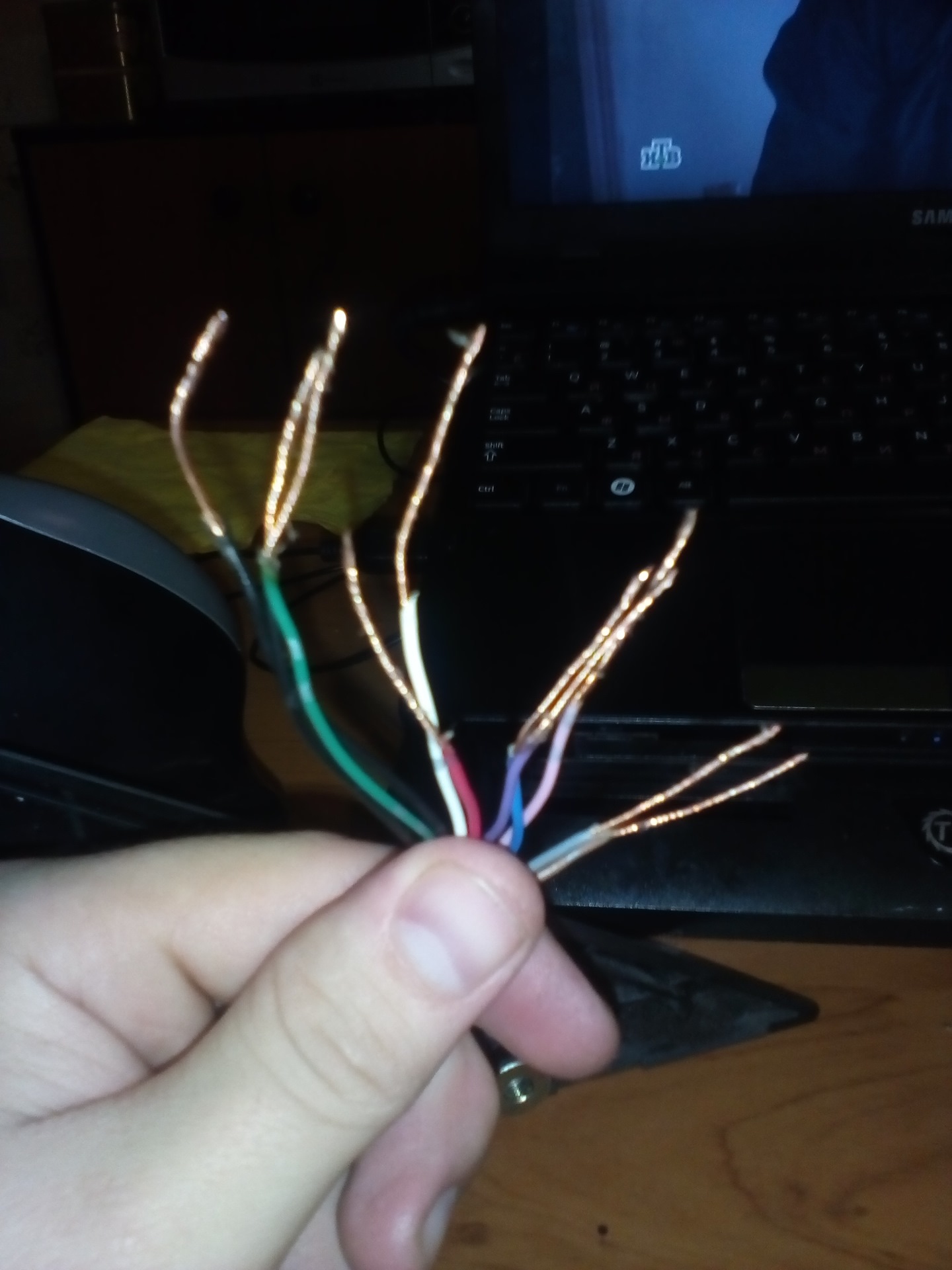

Ну а дальше самое интересное, соединяем фишки с проводкой Субаровского зеркала:
Схема взята не менее известного вдохновителя Макса, он же volfernion
Макс спасибо! )
Схема точная! Ничего не перепутано, все работает))
Левое зеркало:
Наша проводка -----------------------------Проводка Зеркала Субару
оранжевый---------------------------------------------серый
желтый--------------------------------------------------синий
синий----------------------------------------------------красный + фиолетовый
зеленый-------------------------------------------------коричневый
белый----------------------------------------------------розовый
Правое зеркало:
белый----------------------------------------------------красный
синий----------------------------------------------------розовый+ сиреневый

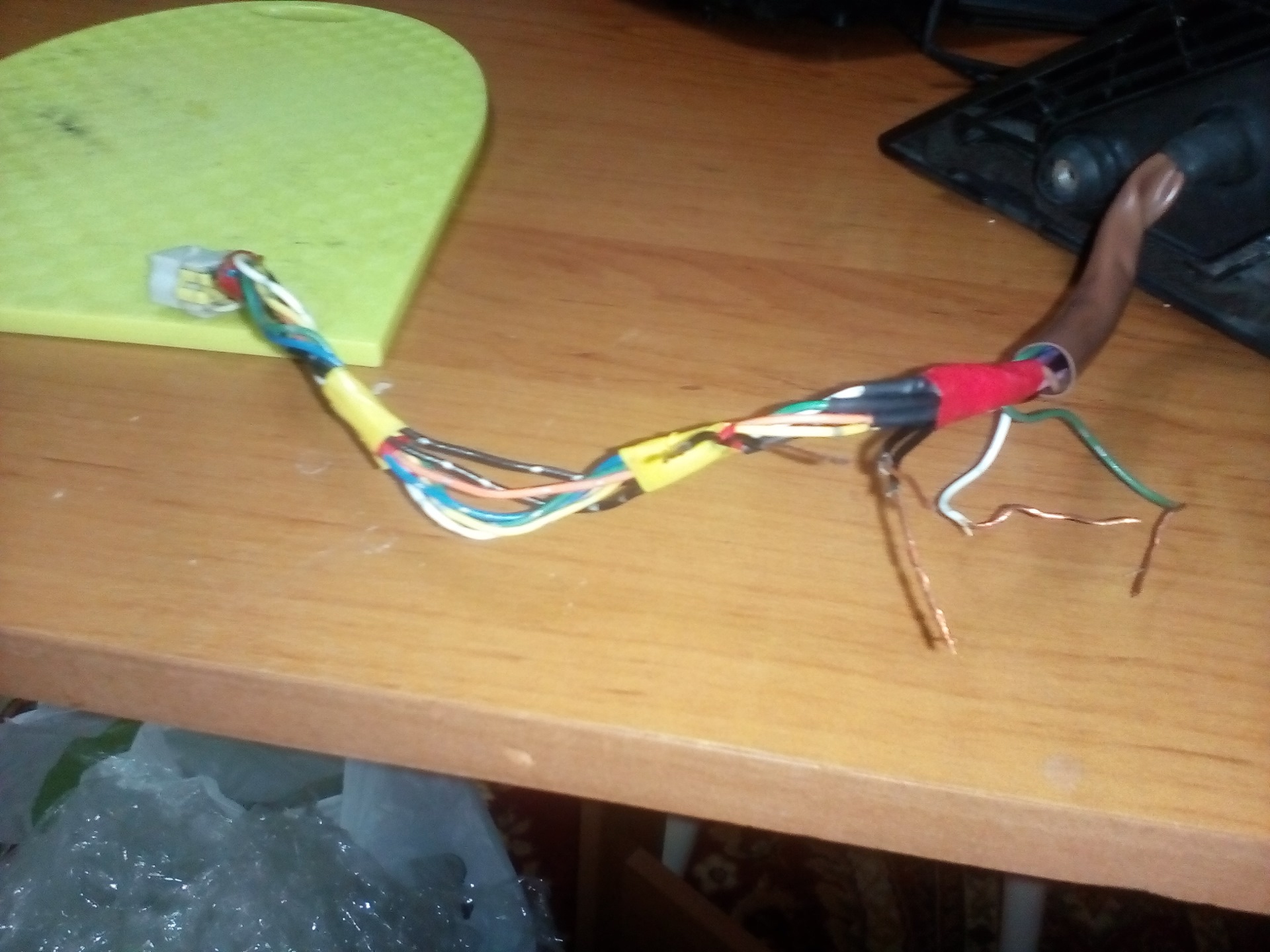

После все скрещиваний, у нас остается еще 4 провода.
2 черных идут на обогрев зеркала
Белый и зеленый на поворотник.
Идем проверять! ВСЁ РАБОТАЕТ!
После всего этого я забрал зеркала домой, чтобы уже навести порядок с проводами.
С термоусадкой и прочим.

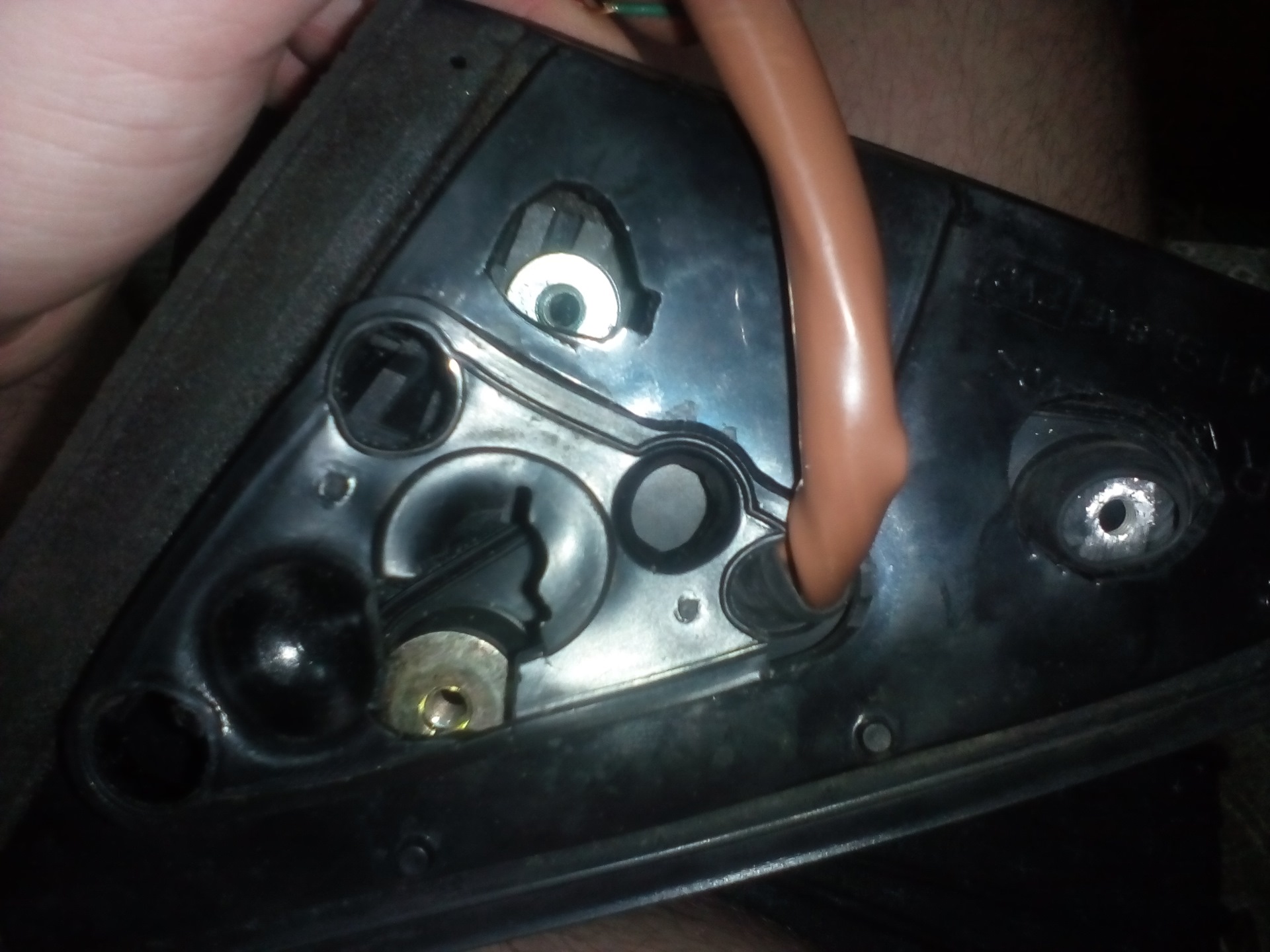

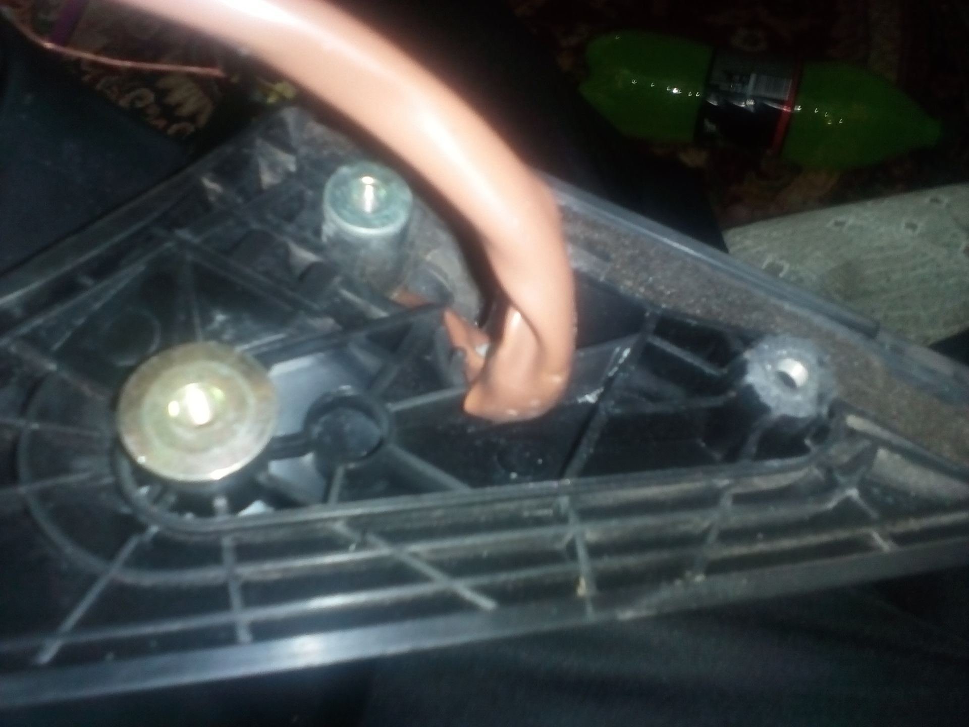

После, я ножовкой по металлу обрезал нижнее крепление. Для того, чтобы зеркало к двери плотно прилегло.
А дальше))) уже начал извращаться над резиновым уплотнителем зеркала от родного зеркала)))))
Немного уплотнитель на налазит на зеркало Субаря. Для этого я что нить придумаю, когда буду находиться рядом с машиной) Вариантов не много, нужно приклеить, пока думаю каким именно клеем. Может кто подскажет?
Потом вырезал на резинке дырки под крепления зеркала, выглядит это так:
