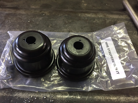

Откуда резинки, которыми зазор убрали?))))
Спасибо Лёша))) а резинки с супермаркета, уплотнительные для дверей или для окон, как ты как то сказал, "Подойти надо неординарно"))) Вот и подошли)
