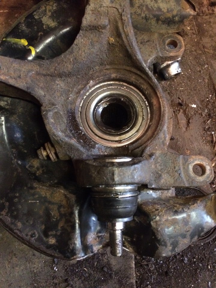

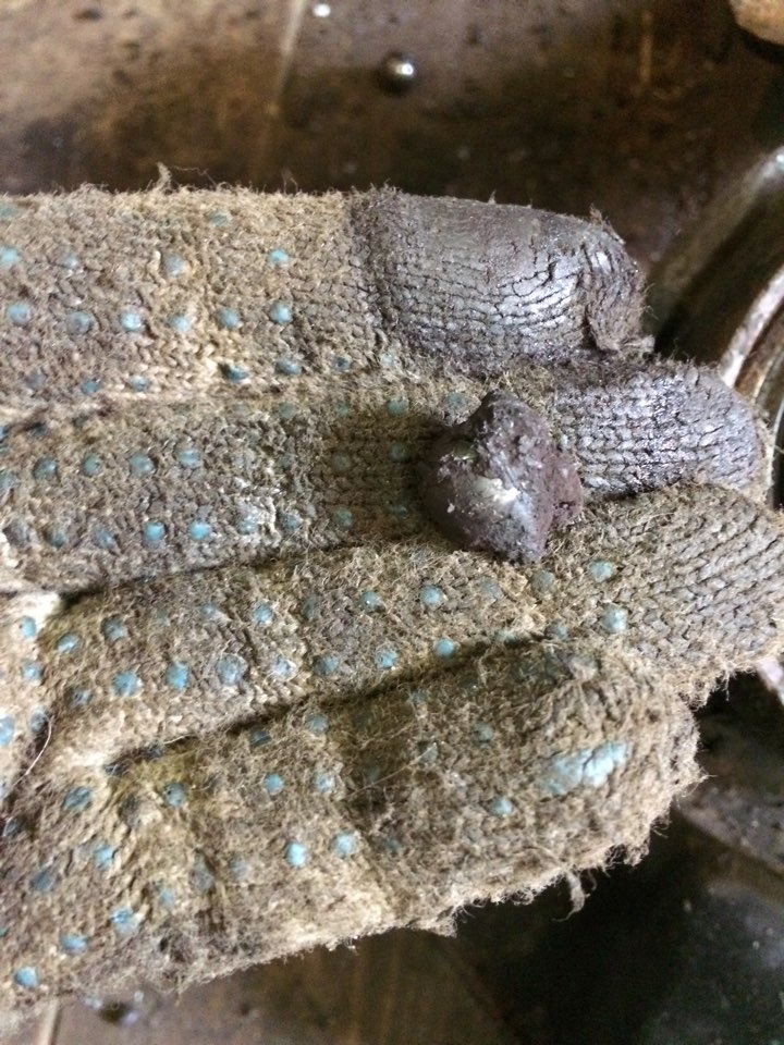

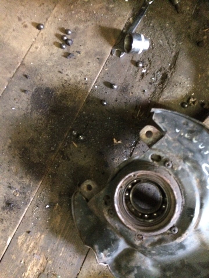

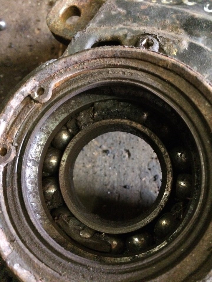

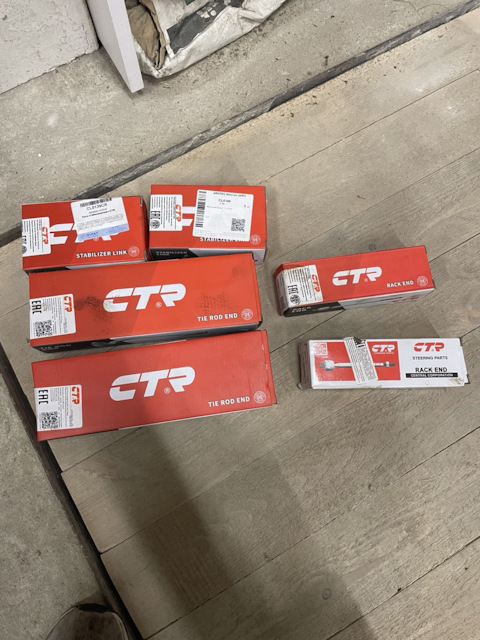

Саламчики!как то стали появляться спереди стрёмные звуки, выявил что слева но не мог понять что это, сначала грешил на шруз, но после поездки подъехал к дому начал рассматривать и понял что колесо у меня кипяток!сразу понял что хана потшипнику, поехал в гараж разобрал всё это дело, с товарищем по гаражу его выбили и аккуратно забили новый)проехал уже где то 600км, вроде не шумит)не так уж это оказывается и страшно)всем мир и ровныхдорог!

он гудел шумел или еще как?) у меня просто порой посторонний шум похожий на подшипник. как диагностировать еще можно, не знаешь?)
Издавал скрипы, когда чуть чуть левее поворачивал, появлялся шум.подними на домкрат и попробуй пошевели колесо
хорошо, спасибо
